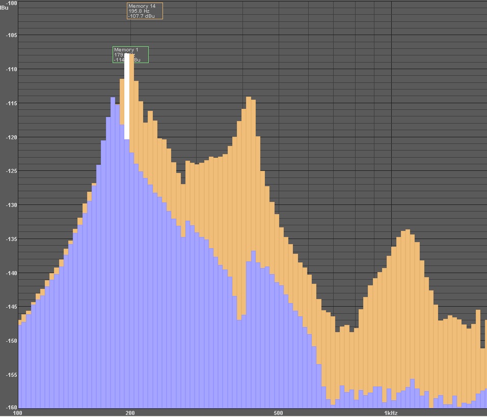

Παρακάτω έχω δύο καταγραφές της Helmholtz με κρούση στο καπάκι (*κολλημένο στο σκάφος και χωρίς χορδές)
με το μπλέ είναι οβάλ τρύπα με μέγεθος 31mm x 40mm,και συχνότητα 179Hz,
&  το πορτοκαλί η συχνότητα 195Ηz με μέγεθος οπής στα 36.6mm x 48.6mm
**να συμπληρώσω οτι η κρούση που κάνω στο καπάκι βρίσκει πιό καλή τη δεύτερη περίπτωση καθώς βλέπουμε οτι εκτός της συχνότητας που αυξήθηκε, αυξήθηκε και
η ένταση, και εμφανίστηκαν και άλλες συχνότητες.
Την απόφαση για το μέγεθος πιστεύω την παίρνουμε όμως στο τέλος ακούγοντας το όργανο συνολικά,καθώς ναί μεν η συχνότητα που επιλέξαμε π.χ. η ΛΑ ή η ΣΟΛ κλπ
ενισχύεται, αλλά απο την άλλη επηρεάζεται όλο το ηχόχρωμα του οργάνου.
 γιαυτό και πολλές κιθάρες δέν έχουν τη helmholtz συντονισμένη σε κάποια νότα ντε και καλά
