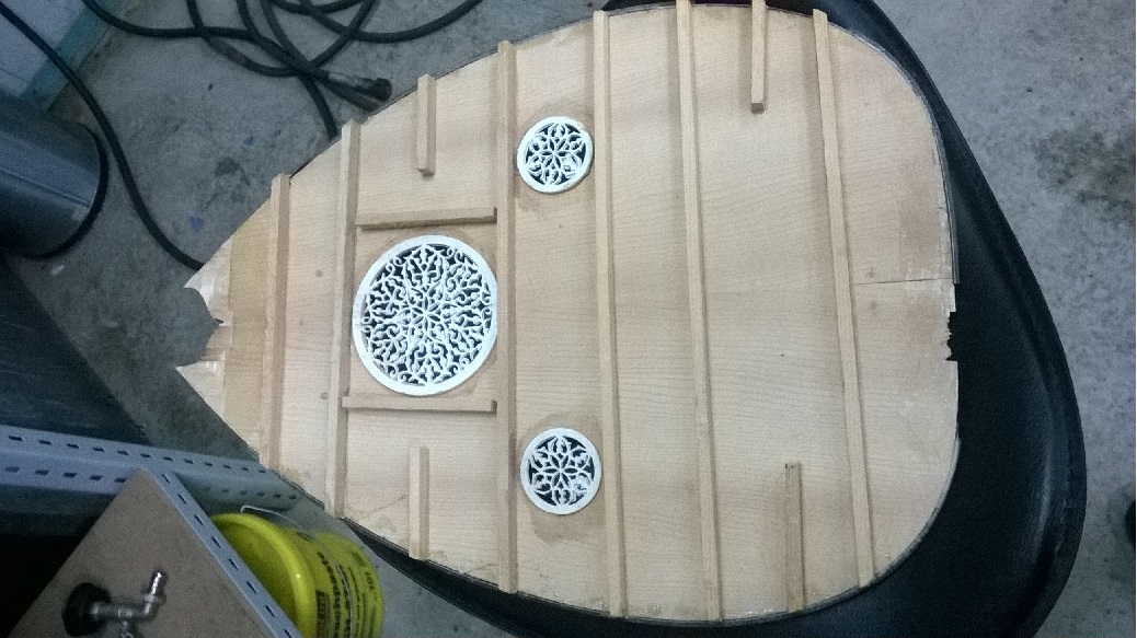

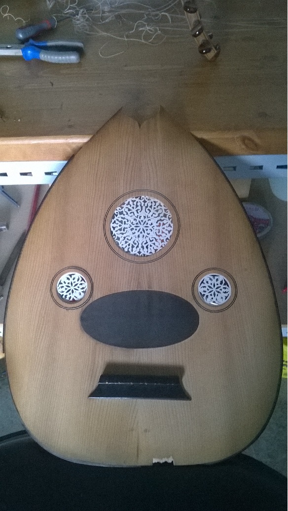

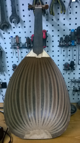

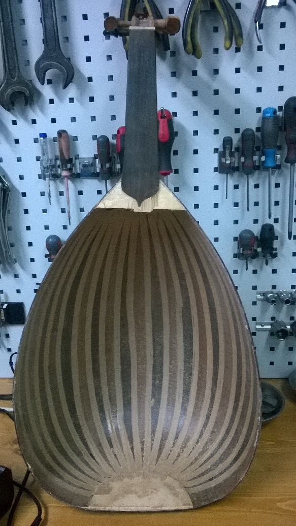

Παιδιά έγινε η αφαίρεση. Την έκανα με πιστόλι θερμού αέρα στη χαμηλή του σκάλα και φαλτσέτα.  Δεν μπορώ να πω οτι με προβλημάτισε. Το περίμενα δυσκολότερο. Θα παραγγείλω αυτές τις μέρες τα υλικά και όπου βρω ζόρι σας ρωτάω.
Αποστέλλω συνημμένα και φωτογραφίες. Οποιοδήποτε σχόλιο είναι ευπρόσδεκτο.

 Καλή αρχή.   Βάλε μας να το δούμε και από την απέξω. Οι ροζετουλες είναι πλαστικές έτσι?  Αν θα είχες υπομονή θα ήταν ωραίο να της κοπιαρεις και να της κάνεις με ξυλο. (Αν ήμουν φυλακή θα το προσπαθούσα ;D)

Να είσαι καλά, ευχαριστώ.
Ναι οι ροζέτες είναι πλαστικές. Καλή η ιδέα σου να γίνουν ξύλινες. Αν βρω το κουράγιο θα ασχοληθώ και με αυτές.

ΓΝΩΜΗ ΜΟΥ ΕΙΝΑΙ ΟΤΙ ΑΥΤΑ ΠΟΥ ΒΛΕΠΩ ΔΕΝ ΕΙΝΑΙ ΚΑΜΑΡΙΑ. Η ΓΙΑ ΝΑ ΤΟ ΘΕΣΩ ΠΙΟ ΣΩΣΤΑ ΔΕΝ ΕΙΝΑΙ ΔΙΑΜΟΡΦΩΜΕΝΑ ΚΑΜΑΡΙΑ.
ΜΠΕΣ ΕΔΩ ΣΤΟΥ KALAF  ΤΟ ΣΑΙΤ ΝΑ ΔΕΙΣ ΤΙ ΘΑ ΠΕΙ ΚΑΜΑΡΙ ΔΙΑΜΟΡΦΩΜΕΝΟ

Συμφωνώ 100% με τον φίλο Κώστα, αυτό το καμάρωμα είναι "έβαλα ό,τι παλιόξυλο βρήκα για να φτιάξω φράχτη"  ;) Επίσης όπως λέει και ένας καλός φίλος "Καπάκι απο καμαρόπορτα" μου φαίνεται  ;) Χωρίς παρεξήγηση...

Έχετε δίκιο Κώστα και ρωμηος , φαίνεται για τουριστικό. Και σίγουρα θα γίνει άλλο όργανο με της αλλαγές.  Θα ήταν καλή ευκαιρία να είχε ανεβάσει ήχο για να δούμε την διαφορά που θα κάνει.
Στο σκαφος θα κάνεις τπτ? Τι βερνίκι έχει?
