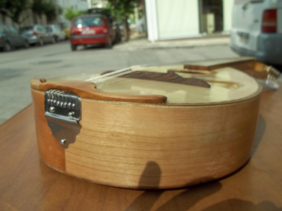

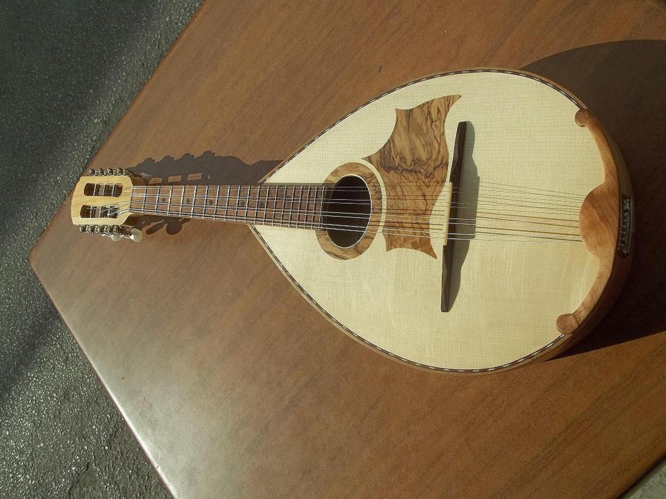

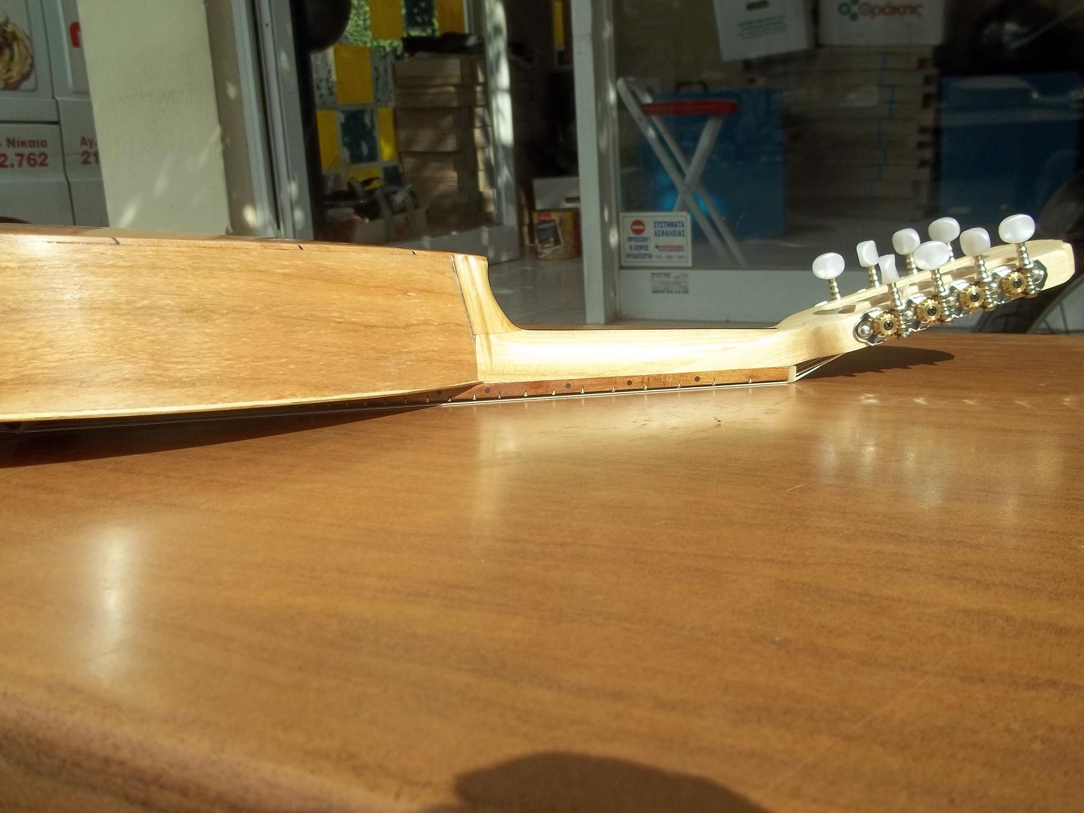

Αλλο ενα οργανακι ολοκληρωθηκε.
Κρητικο μαντολινο πλακε.
Σκαφος-μανικι-καραολο κερασια.
Κοντρα βεγγε.
Καπακι ελατο με διακοσμηση ελιας.
Ταστιερα και προστατευτικο χορδιερας η αγαπημενη μου αμυγδαλια.
κλιμακα 35,5
Να ευχαριστησω τους Φιλους που βοηθησαν με προτασεις και συμβουλες, τον φιλο Αποστολη που παιζει στο βιντεο για την παρουσιαση, καθως και οσους βοηθησαν με τα εργαλεια τους!
Μαλλον κατι καλο καναμε, αν κρινω και απο τα θετικα σχολια που μου εκανε ο φιλος Γιορικας, που συνηθως ειναι αυστηρος κριτης (για καλο βεβαια), αλλα και απο ανθρωπους που το δοκιμασαν.

έχω ερωτήσεις:

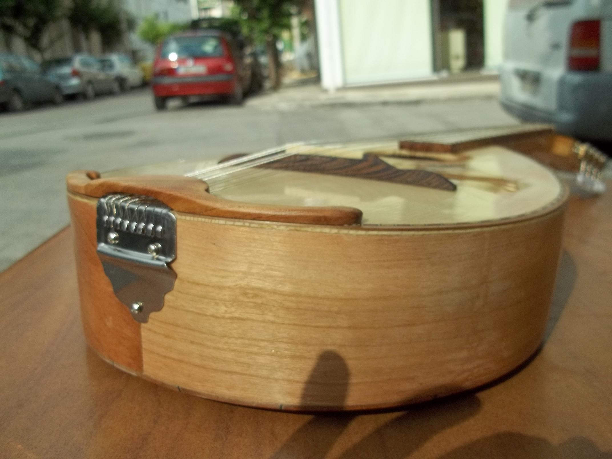

- ο καβαλλάρης πρέπει να είναι λίγο μακρύτερος (απ' ό,τι θα ήταν σε μπουζούκι ?)
- στα περιμετρικά φιλέτα τι ακριβώς έχεις κάνει ? στην φωτογραφία (με το όργανο ανάσκελα στο τραπέζι) βλέπω κάτι νερά στο σόκορο στο πίσω μέρος, είναι του καπακιού (άρα τα φιλέτα είναι ένθετα παραμέσα) - ή βλέπω τα νερά του εξωτερικού φιλέτου ?
- στον καράολα μου φαίνεται δεν υπάρχουν "κανάλια" για τις χορδές, δεν "βρίσκουν" ? τι κλίση έχεις δώσει ?
