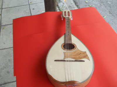

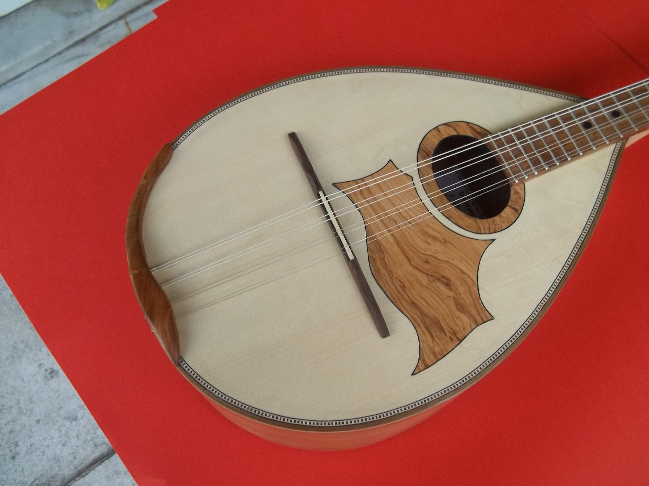

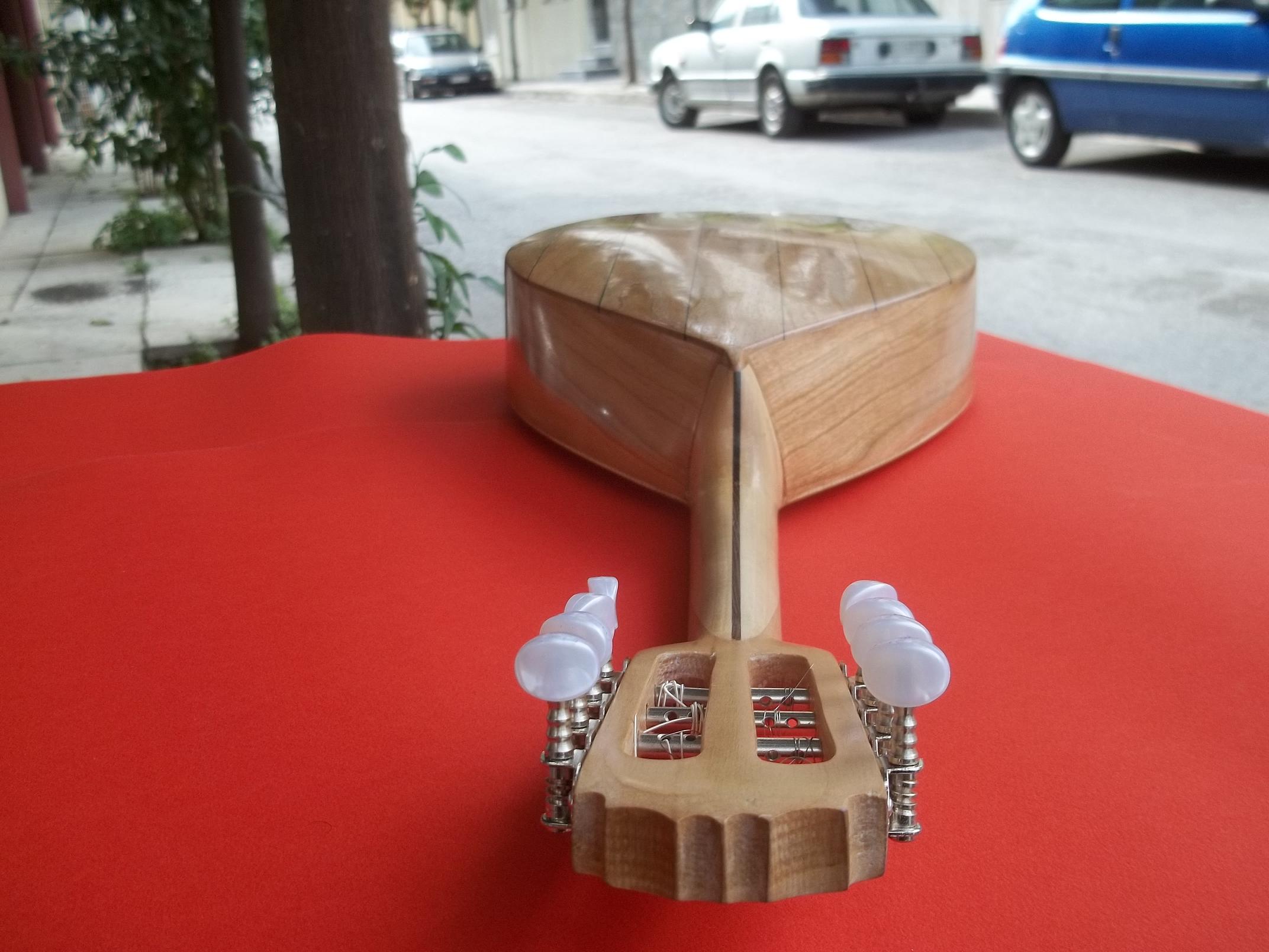

Εγω θα εκανα μια παρατηρηση οτι μου εβγαλε μια διχρωμια στο πισω μερος, παρολο που ηταν απο το ιδιο κομματι, που επρεπε να την ειχα αποφυγει.
Πολύ όμορφη δουλειά έκανες Γιάννη,την αμυγδαλιά που την βρίσκεις;
Νικο στο καλυτερο μαγαζι του κοσμου! Αμυγδαλιες μουριες αχλαδιες και ελιες  που χρησημοποιω ειναι ολα απο το χωριο μου.
Μπράβο Γιάννη!
και όμορφο και εύηχο!

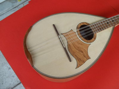

έχω ερωτήσεις:
- ο καβαλλάρης πρέπει να είναι λίγο μακρύτερος (απ' ό,τι θα ήταν σε μπουζούκι ?)
- στα περιμετρικά φιλέτα τι ακριβώς έχεις κάνει ? στην φωτογραφία (με το όργανο ανάσκελα στο τραπέζι) βλέπω κάτι νερά στο σόκορο στο πίσω μέρος, είναι του καπακιού (άρα τα φιλέτα είναι ένθετα παραμέσα) - ή βλέπω τα νερά του εξωτερικού φιλέτου ?
- στον καράολα μου φαίνεται δεν υπάρχουν "κανάλια" για τις χορδές, δεν "βρίσκουν" ? τι κλίση έχεις δώσει ?
Μανο καταλαβες γιατι σε περνω τηλεφωνο οταν κολλαω καπου, γιατι τα παρατηρεις ολα.
Νομιζω οτι δεν υπαρχει στανταρ μηκος για τον καβαλαρη, εκτος απο τα βιολια και τις λυρες. Δοκιμαζεις και αφαιρεις μεχρι να σου κατσει.
Το σοκορο ειναι του καπακιου. Δεν εχω καταληξει αν πρεπει να φαινεται η αν πρεπει να σκαψεις μεχρι το σκαφος με αποτελεσμα να παταει λιγοτερο το ιδιο το καπακι.
Πιστευα πως λογο μικρης αποστασεις δεν θα ειχα προβλημα και δεν εγινε αυτη η λοξαδα (φανταζομαι αυτο εννωεις καναλι). Τελικα οι δυο ακριανες ακουμπανε λιγο, αλλα τωρα στο επομενο.

Φίλε Γιάννη,
ἔφτιαξες ἕνα πολὺ καλό ὄργανο καὶ δεδομένου τοῦ ὅτι εἶναι τὸ πρῶτο σου μπορῶ νὰ πῶ ὅτι εἶναι ἐκπληκτικό.
Ἡ μόνη παρστήρηση ποὺ ἔχω ἐγώ εἶναι ἡ διχρωμία τῶν πλαϊναριῶν ποὺ στὸ πίσω μέρος τοῦ ὀργάνου "βγάζει μάτι".
Καὶ μιὰ ἐρώτηση καθῶς ἀπ'τὶς φωτογραφίες δὲν μπορῶ νὰ τὸ διακρίνω: Τό κόκκαλο τοῦ καβαλάρη εἶναι ἐντελῶς ἵσιο ἤ ἔχει τὰ κλασσικά "σπασίματα-φαγώματα" ὅπως στὰ ἰταλικὰ μαντολίνα;
Απ: σταλα τη σταλα
« Απάντηση #23 στις: Οκτωβρίου 10, 2014, 01:42:56 πμ »
Τριανταφυλλε ευχαρηστω! Το ειχα αναφερει παραπανω αυτό, και εχεις πολύ δικιο, βγαζει ματι. Αλλα με ενοιαζαν αλλα πραγματα και το συνειδητοποιησα όταν πλεον ειχα φτασει στα τριψιματα και αρχισα να ασχολουμαι και με το θεμα εμφανησης. Το κοκκαλο είναι ισιο και ο καβαλαρης εχει μια πολύ μικρη κλιση προς τα μπασα.

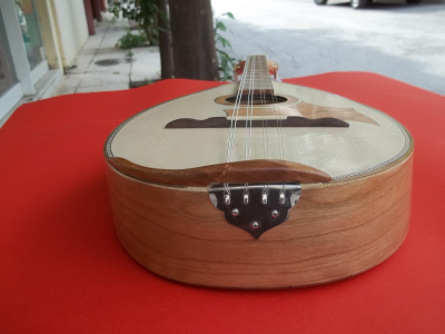

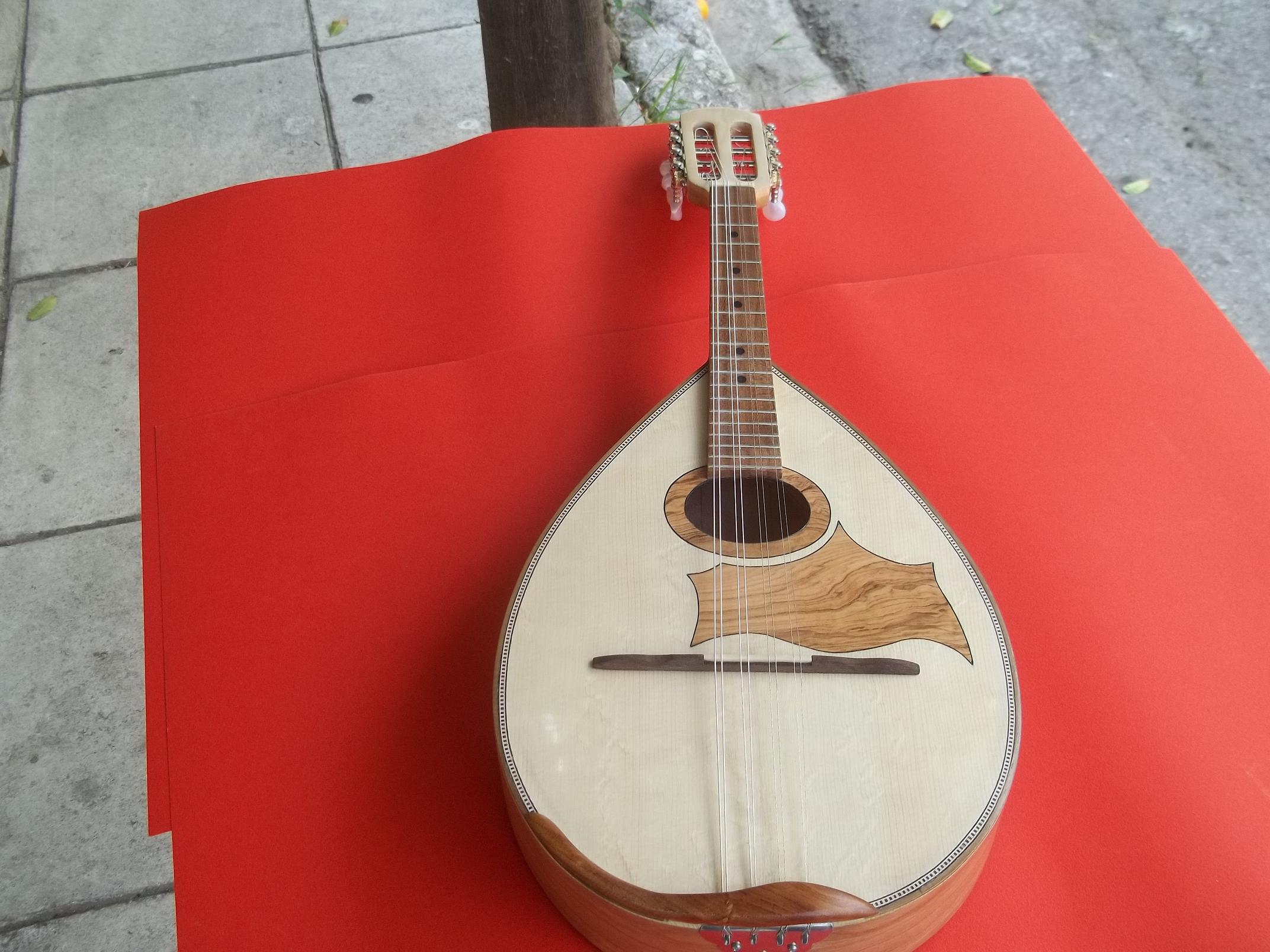

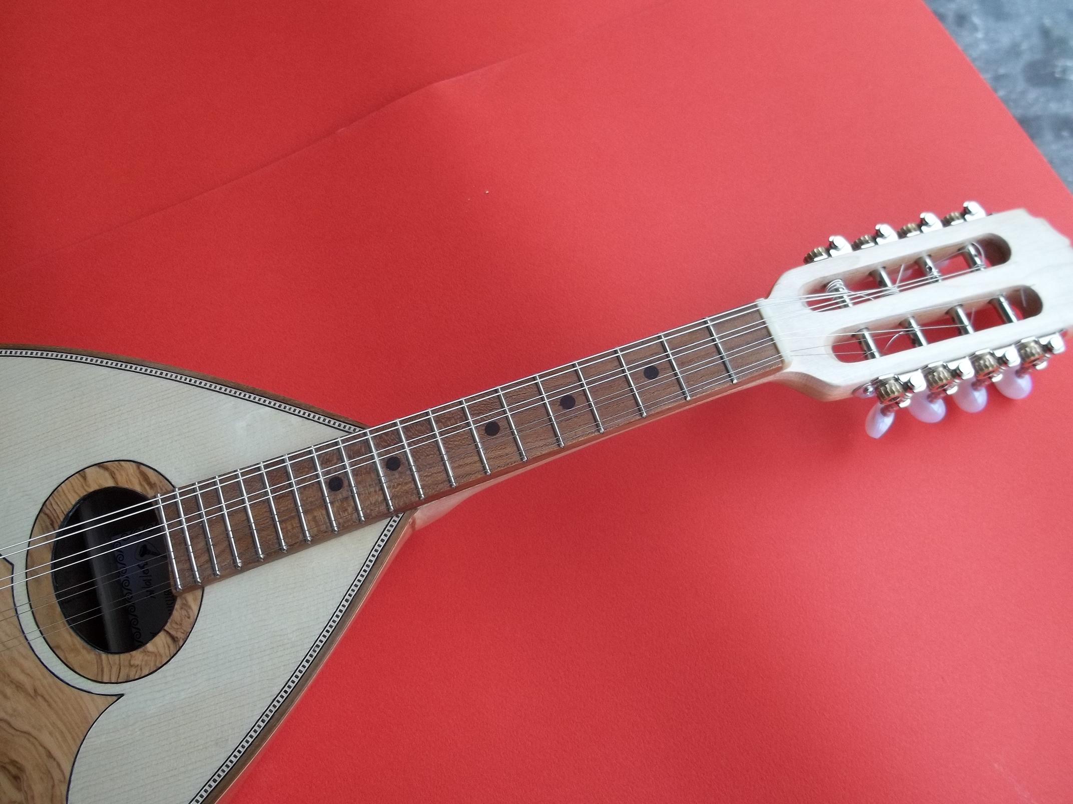

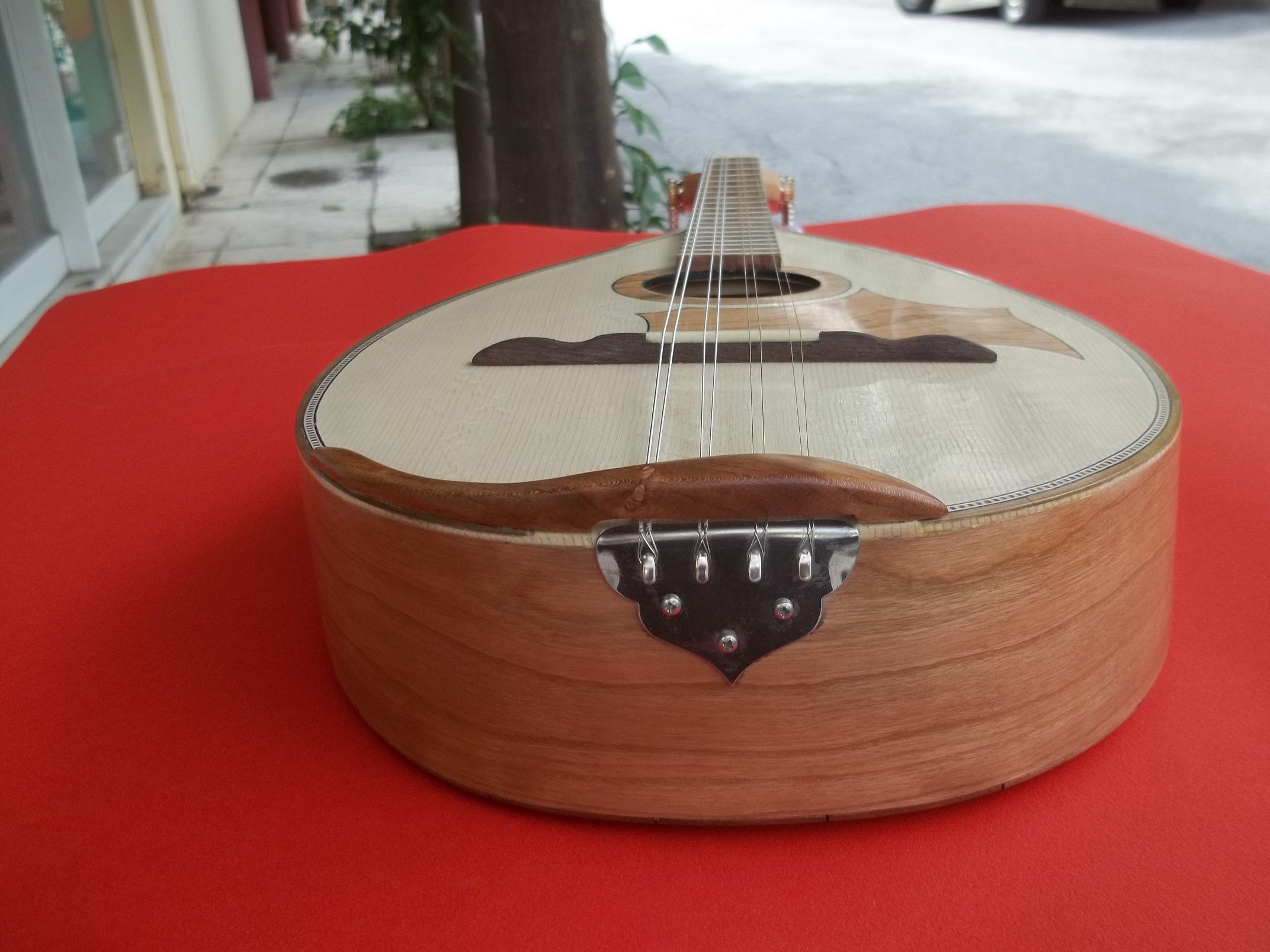

Ειναι ετοιμο εδω και μερικες μερες και το δευτερο μαντολινακι.
Στις ιδιες διαστασεις και ιδια ξυλα με το πιο πανω οργανακι.
Σκαφος-μανικι-καραολο κερασια.
Κοντρα βεγγε.
Καπακι ελατο με διακοσμηση ελιας.
Ταστιερα και προστατευτικο χορδιερας η αγαπημενη μου αμυγδαλια.
κλιμακα 35,5
με μονη διαφορα την προσθηκη ενος φιλετου γυρω απο την φιγουρα και τη ροζετα για να τονισει λιγο παραπανω την ελια.
Περα απο τους φιλους που βοηθησαν και παλι, να ευχαριστησω και τον φιλο Γιαννη που παιζει στο βιντεακι σε ενα λιγο διαφορετικο στυλ, αλλα και τον φιλο Γεωργαλα που μου εδωσε την δυνατοτητα να κανω αυτην την χρησιμη γνωριμια!
Δυστυχως το βιντεο εχει πολυ θορυβο, αλλα λογο ελειψης χρονου εγινε στα πολυ βιαστικα σε εξωτερικο χωρο στο κεντρο της αθηνας. :'(

Ανετο (το επαιξα στην μαζωξη) , ομορφο και με ωραίο ήχο (χωρις να ξερω και πολλα απο μαντολινα)
Εχει διαφορά Γιαννη απο μαντολίνα με σκαφος σαν του μπουζουκιου; Τι σου είπε ο Γιαννης;
Τι ακουσαμε στο βιντεο; Μου θυμησε Αγγλια ή δε ξερω τι του 17 αιωνα...
Ταινιες με χορους ιπποτων κλπ...   :-\  ωραιο ήταν.
Απ: σταλα τη σταλα
« Απάντηση #28 στις: Νοεμβρίου 18, 2014, 02:13:58 μμ »
περα απο οποιαδηποτε αλλη διαφορα φαντασου οτι εχει μαθει να παιζει σε κλιμακα 33 και αυτο του φαινοταν πολυ μεγαλο!

μπραβο ρε φίλε, ομορφιά σκέτη, ωραια το σχεδιο στο σημειο της χορδιέρας, η ταστιέρα κλασικά αμυγδαλιά; φαινόταν οτι θα γαμήσει στο τελος και ας το ειχα δει οταν ηταν μισό, πολυ ωραίο φιλε αυτα.
