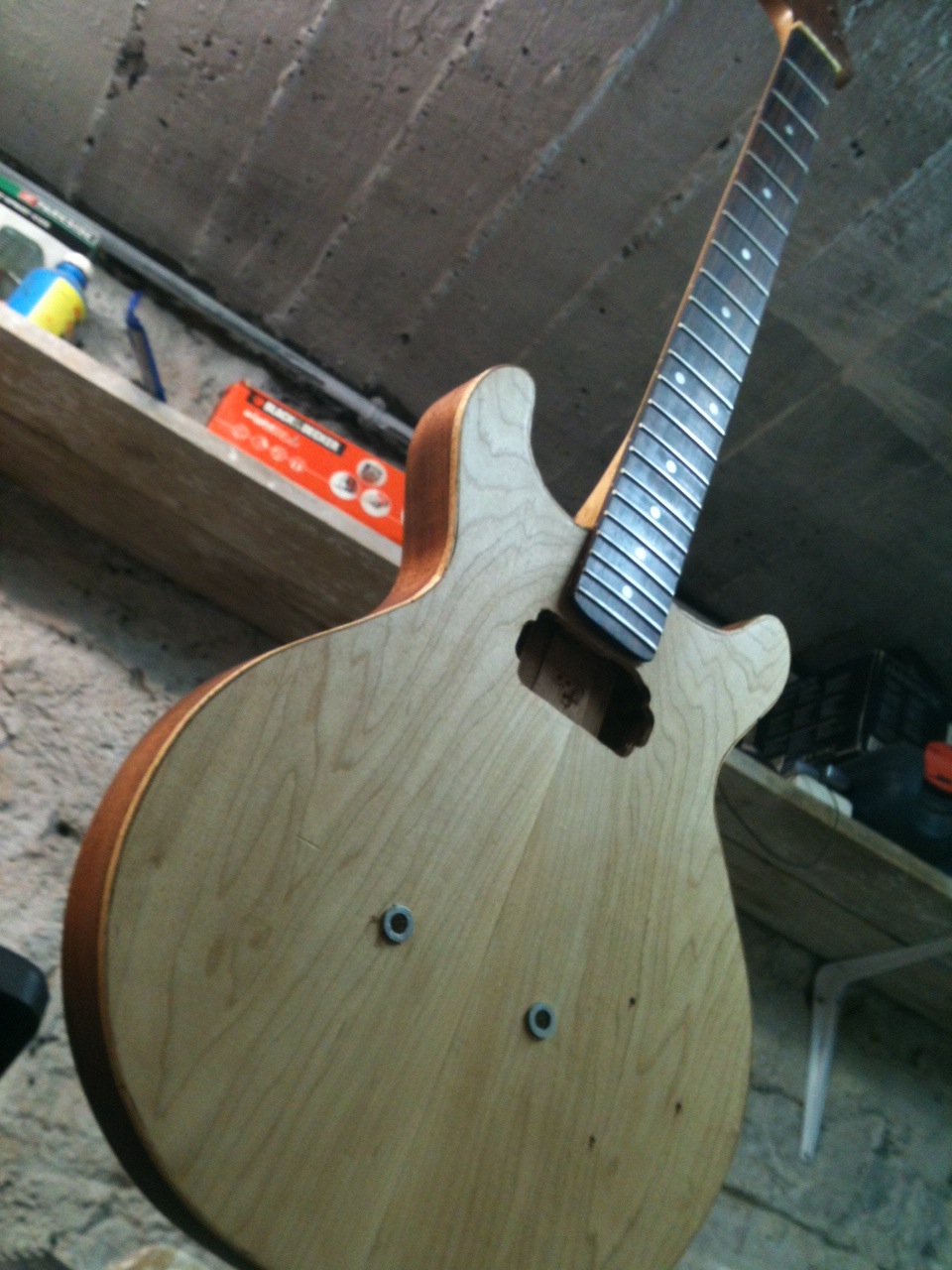

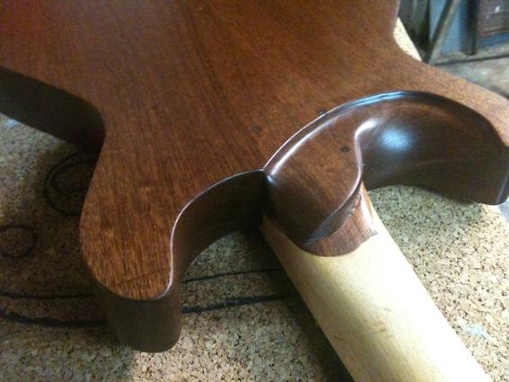

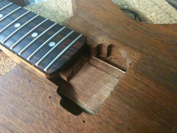

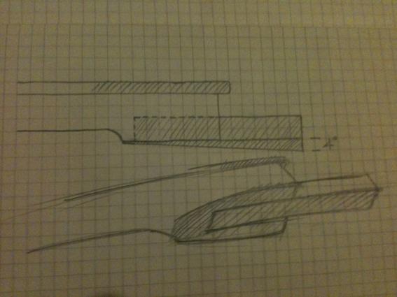

Λοιπον, ΝΑΙ ειμαι αρρωστος...επειδη δεν ημουν ευχαριστημενος, η κιθαρα ΞΑΝΑμπηκε συνεργειο...
...αν και πειρα επιβεβαιαωση και απο τον φιλο Νασο οτι το οργανο ειναι μια χαρα, εμενα κατι δεν μου πηγαινε...και ειπα να επιχειρησω μια αρκετα ριψοκινδυνη μετατροπη...απο βιδοτο μπρατσο να το κανω κολλητο ΚΑΙ με κληση...η μελετη εγινε...μπορει αυτο που θα δειτε να ειναι λιγο παραδοξο, αλλα ο αυτοσχεδιασμος ως εκ θαυματος ΠΕΤΥΧΕ!!!...στο προχειρο σκιτσο μου, δειχνω την λογικη(?) που ακολουθησα...δυστυχως απ αυτη την διαδικασια δεν εβγαλα φωτογραφιες...εσκαψα το "τακουνι" του μπτατσου και "φυτεψα" ενα κομματι μαονι, μετα προσθεσα το επικληνες φιλετο των 4° στο τακουνι...μιλαμε για Extra long tenon που φτανει μεχρι το πισω μερος του neck μαγνητη!!!....χαχαχαχαχα...τωρα το μονο που μενει ειναι να μπει το καινουριο καπακι απο maple που μου εδωσε ο φιλος Γιαννης (το οποιο ειναι πολυ ομορφο
), και να γινουν καινουρια cavities για τους μαγνητες που αυτη την φορα, θα ειναι δυο κανονικοι humbuckers και μια wraparound γεφυρα...επισης εκανα και μια παλι πετυχημενη (!!!....εχω ρεντα!!!) δοκιμη με βερνικι νιτρου με "μπαλα"...και διαμορφωσα και το neck joint απο πισω και πηρε η μπαλα και το κατω "κερατο"...αυτα τα ολιγα...

Τι έκανες βρε Σταμάτη σε λίγο θα της ξαναβάλεις βίδες, για δώσε καμια φωτο απο μπροστά να δουμε ομορφιές, πάντως αυτό το ξύλο-sipo και αυτό το σχήμα-junior με φτιάχνει θέλω μια όλο μαόνι!

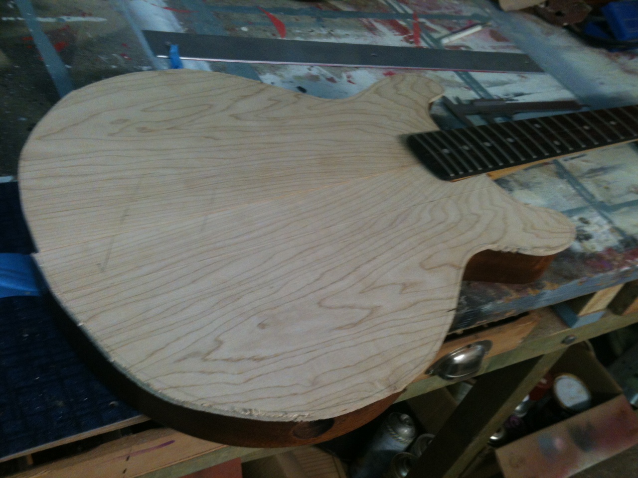

Νασο, δεν ησυχαζω με το συγκεκριμενο οργανο...πρωτα θα παιξει ετσι οπως θελω και μετα θα παω στο επομενο οργανο...
το καπακι δεν εχει μπει ακομα...σημερα το πηρα, αλλα μεσα στην βδομαδα θα εχει μπει...θα ειναι μολις 5χιλ. ισα να καλυψει τις παλιες θεσεις των μαγνητων και της γεφυρας...οσι για το σχημα, η junior ειναι η αγαπημενη μου ειναι η αληθεια!!!...οι επομενες (θα ειναι δυδιμες...αδερφακια) θα ειναι μονο μαονικαι με εναν bridge Ρ90...μαλλον....χεχεχεχεχε

Απάντηση #96 στις:
Δεκεμβρίου 14, 2013, 10:06:25 μμ »
Μπραβο Σταματη, καλη η ιδεα σου.Μια κλιση 4 μοιρες στο neck ανεβαζει πολυ τις χορδες,αλλα για να λες για wraparound bridge θα το εχεις υπολογισει.

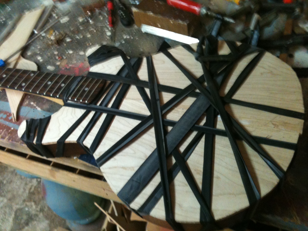

Δεκεμβρίου 15, 2013, 04:34:58 μμ »
και συνεχιζω ακαθεκτος...ολα δειχνουν οτι θα παει πολυ καλα...
http://www.geetar.gr

Απάντηση #99 στις:
Δεκεμβρίου 15, 2013, 08:46:48 μμ »
...εδεσα την "τρελη"...

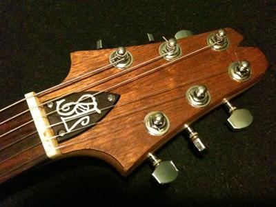

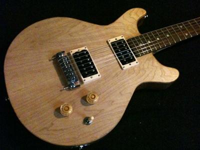

Δεκεμβρίου 24, 2013, 02:48:14 μμ »

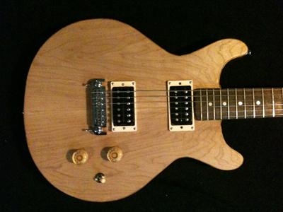

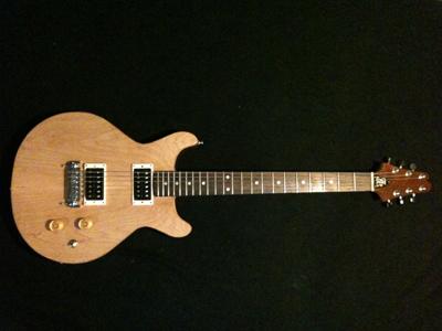

ΕΤΕΛΕΙΩΣΕ ΚΥΡΙΟΙ....και ΝΑΙ ειμαι ικανοποιημενος, αυτη την φορα!!!...
παικτικα βελτιωθηκε, για τα δικα μου κριτηρια, γυρω στο 80%...το "διαβασμα" επιασε τοπο...το μονο αρνητικο ειναι το βαρος της 3,9Kg!!!...'νταξ'...θα ζησω μ αυτο...χεχεχε...
