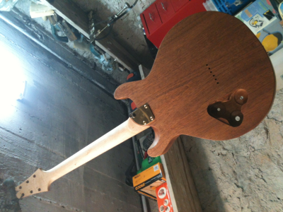

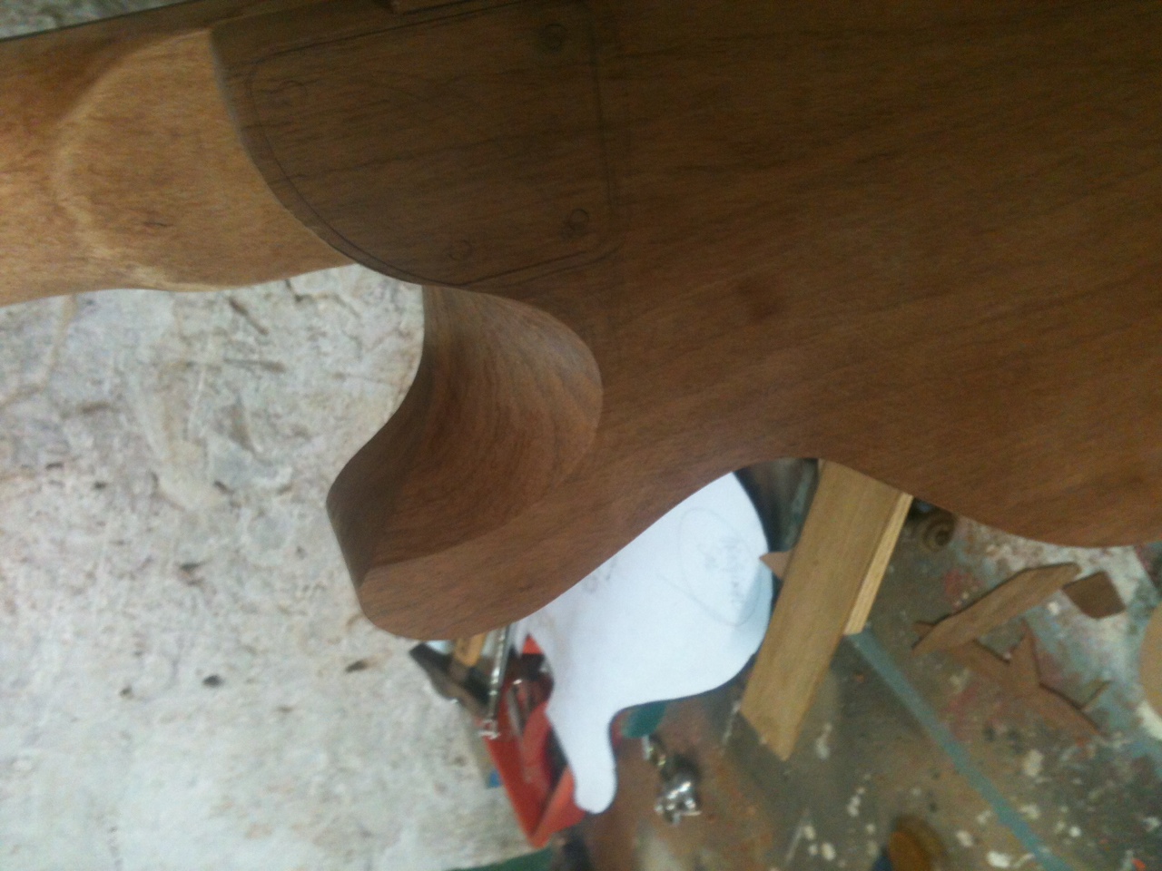

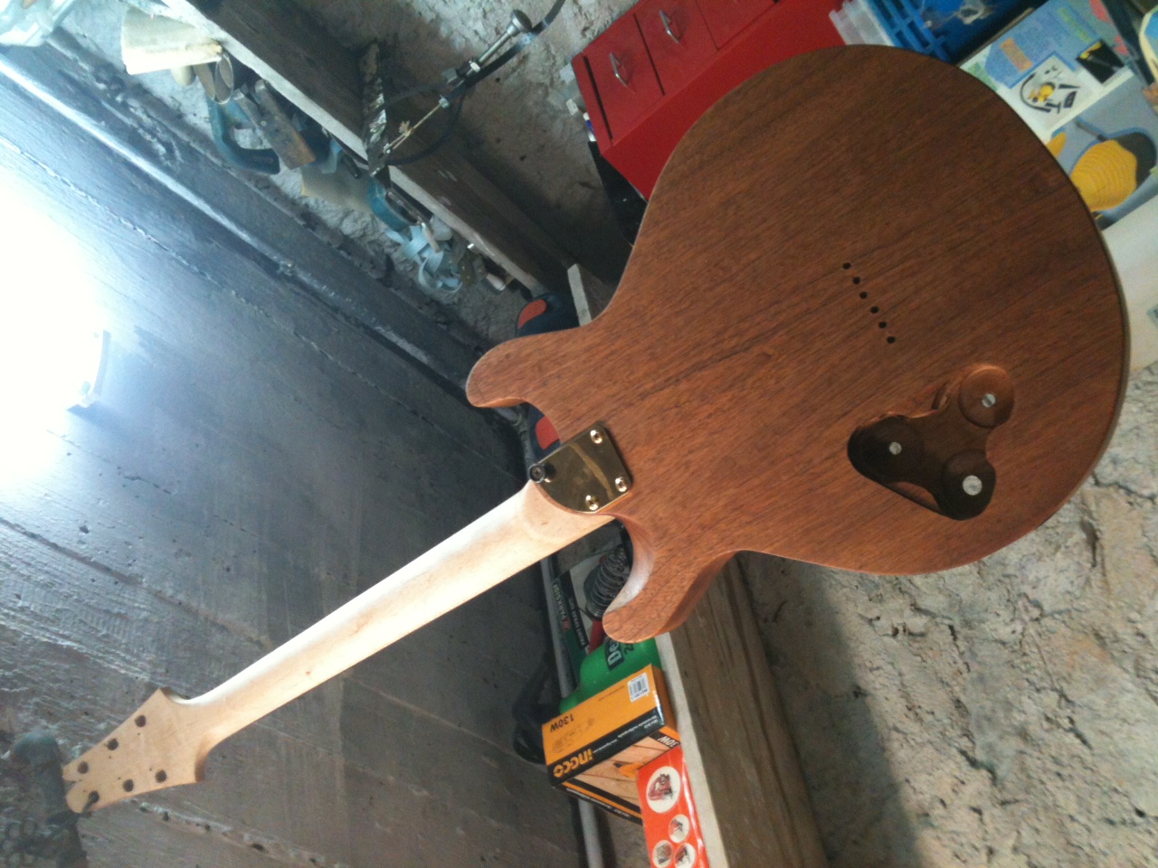

« Απάντηση #70 στις: Απριλίου 20, 2013, 08:58:22 μμ »
ΑΠ ΝΤΕΙΤ!!!!

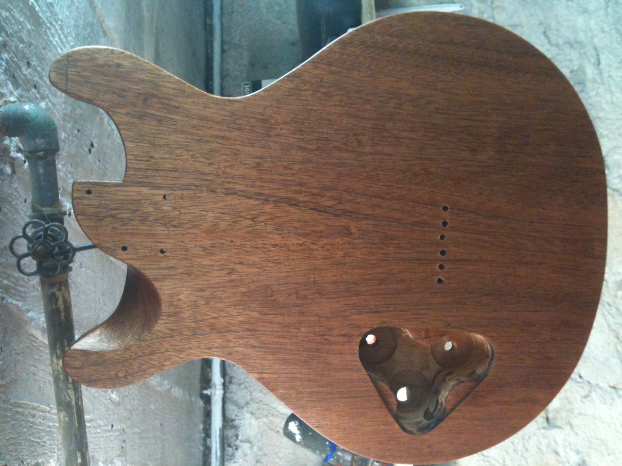

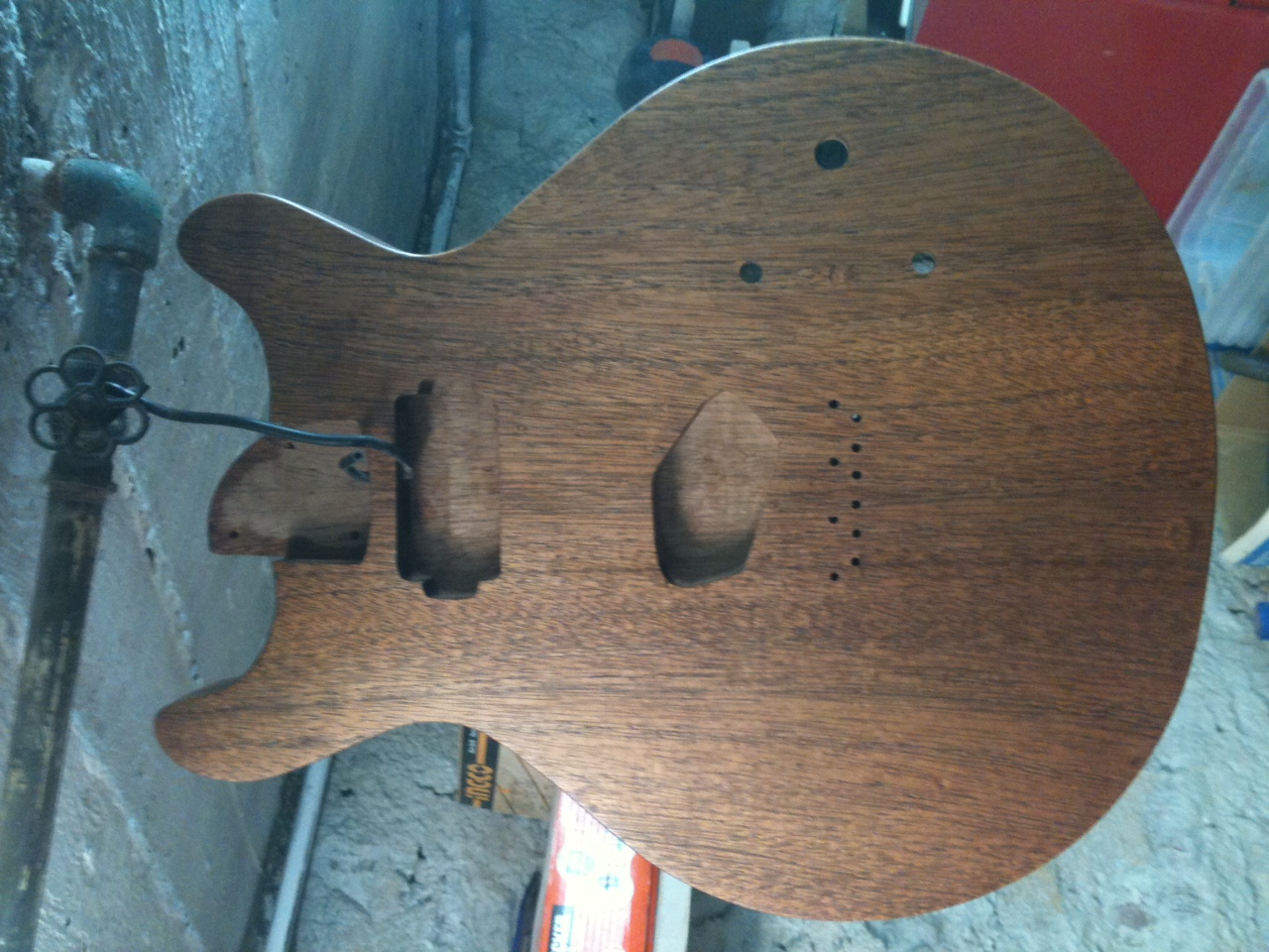

« Απάντηση #71 στις: Απριλίου 20, 2013, 10:50:18 μμ »
πολύ γρήγορα το πας......και μας αγχώνεις.....
οι τρυπούλες απο πίσω ξεφύγανε λιγάκι ε.... ;D ;D ;D
που να δεις τις δικές μου...αλλού γι΄αλλού.....

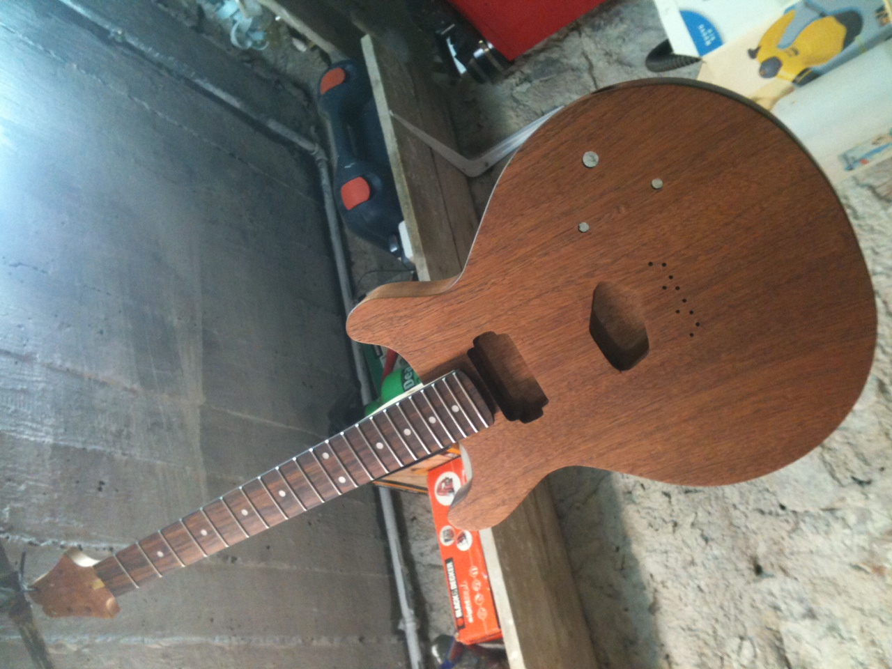

« Απάντηση #72 στις: Απριλίου 20, 2013, 11:10:29 μμ »
Ωραιος ο Σταματης! Τελικα τι λαδι της περασες?

« Απάντηση #73 στις: Απριλίου 20, 2013, 11:11:45 μμ »
 ;D...χαχαχαχα...η αληθεια ειναι οτι βγηκαν  λιγο ορτσα, αλλα δεν με νοιαζει και πολυ...χωρις τα σωστα εργαλεια γινονται και μαλακιες....δε βαριεσαι... ;D δεν θα φαινεται... ;D...

Απ: S.O.L
« Απάντηση #74 στις: Απριλίου 20, 2013, 11:13:53 μμ »
επειδη βαζω το χερι στην τσεπη και πιανω φοδρα... ;D...δεν μ επαιρνε για true oil...οποτε δουλεψα το teak oil αναλλογα...πειραματα... ;D
