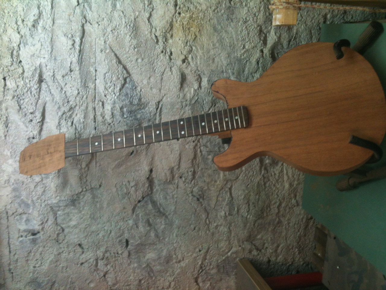

το neck pocket εγινε τελειο...και σφιχτο... ;D παντα το χω αγχος το ριμαδι, αλλα παντα μου καθεται... ;D

Looks good buddy..... Αλλα φερνε τις φωτο σου στα ισια γιατι μας σταβολαιμιασες.....
Keep on drumming.
Απ: S.O.L
« Απάντηση #48 στις: Απριλίου 12, 2013, 08:04:59 μμ »
Λοιπον αυτό το sipo μαονάκι πολύ μου αρέσει...
Αλλά και ό μαστορας πρώτη μορφή ;)
Καλή συνέχεια Σταμάτη!
Απ: S.O.L
« Απάντηση #49 στις: Απριλίου 12, 2013, 08:23:29 μμ »
Με τετοιο βλεμμα τρελου πως να μην κανεις τρελες κατασκευες  ;D
Και το σιπο οπως ειπε ο Γιαννης ειναι τρελα!
Απ: S.O.L
« Απάντηση #50 στις: Απριλίου 12, 2013, 09:17:42 μμ »
Σταμάτη nice και μενα με τρελαίνει το μαόνι και ειδικά το σίπο ;)

φοβερο ξυλο,θα βγει πανεμορφη!

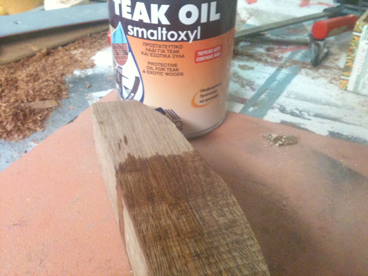

Ααααα....παιδια ευχαριστω παααρα πολυ για τα καλα σας λογια...για το σιπο εχετε απολυτο δικιο, θα γινει το αγαπημενο μου ξυλο!!! ;D
Τωρα θα ηθελα να μοιραστω μαζι σας κατι που εχει να κανει με το finish...πηρα την αποφαση για tru oil για ευνοητους λογους...με τετοια ομορφα νερα δεν θα μπορουσα να κανω κατι αλλο... ;D...ψαχνωντας λοιπον για tρu oil η τιμη σε αναλλογια της συσκευασιας ηταν παρανοικη(...θελω να το εφαρμωσω και στα cigar box) διαβασα λοιπον οτι ειναι πολυμερισμενο λαδι κτλ...κτλ...αρχισα να ψαχνω λοιπον αντιστοιχα προιοντα στην ελληνικη αγορα, και με την βοηθεια του επιπλοποιου/μαραγκου που μ εξηπηρετει κατα καιρους, μου συστησε και πηρα ενα λαδι για επιπλα απο μαονι/τικ/ιροκο κτλ...θα ηθελα την αποψη σας γι αυτο...διαβαζοντας στο ιντερνετ καταλαβα οτι προκειται για παρεμφερες αν οχι ιδιο προιον...και λεω...μηπως πηρανε χαμπαρι την "ψωναρα" μας και μας πιανουνε τον κ@λο? ;D
Υ.Γ. : το δειγμα στη φωτο ειναι απο μη τελειωμενο ξυλο... :D

Σταματη αν αυτο κανει την ιδια δουλεια με το Tru oil και ειναι πιο φθηνο ειναι πολυ ενδιαφερον. Ενημερωσε

Εγω αυτο το πηρα €7 το 1 κιλο...τωρα αμα ειναι ακριβως το ιδιο δεν ξερω...αλλα σαν αποτελεσμα δεν ειναι καθολου ασχημο απο κοντα...παντως εχει τις ιδιες ιδιοτητες και τροπο χειρησμου...το αποτελεσμα στην πραγματικοτητα δεν μπορω να το κρινω... :-X

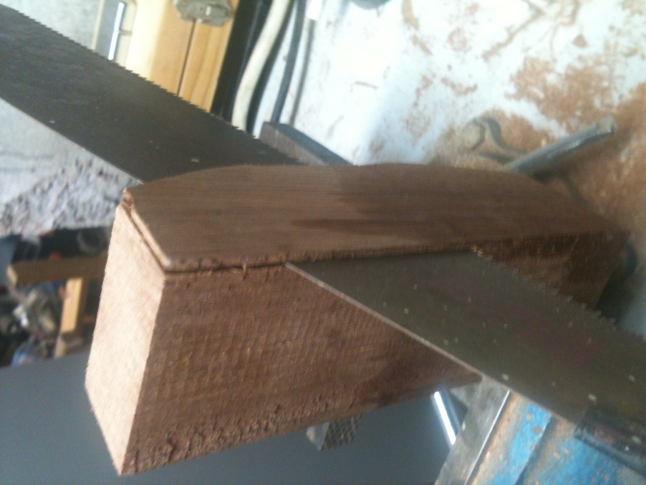

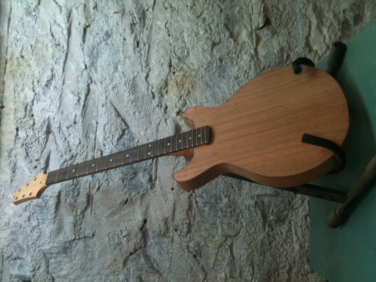

Συνεχιζω ακαθεκτος το extreme make over...και Σαββατιατικα ειχα την φαεινη ιδεα...να κανω matching headstock!...οποτε και ξεκινησα να φιλερατω το σιπο...
Stamart
  • Μηνύματα: 517
    • GeeTar
Απ: S.O.L
« Απάντηση #56 στις: Απριλίου 13, 2013, 05:12:19 μμ »
...και μετα απο το σχετικο ρουταρισμα εφτιαξα τον πρωτο μου καπλαμα 1mm!!!...νομιζω οτι αξιζε τον κοπο...
Υ.Γ : ...ως ερασιτεχνης ψαρας και μαγειρας εχω να δηλωσω οτι ο σπαρος φιλεταρεται πιο ευκολα... ;D

ΧΑΧΑΧΑ!!!!!Μπράβο ρε σταμάτη συνέχισε έτσι με τρέλα....

Ψυχοθεραπεια φιλε Γιαννη...τι να κανεις?...αλλιως την κατσαμε τη βαρκα... ;D
Απ: S.O.L
« Απάντηση #59 στις: Απριλίου 13, 2013, 09:08:13 μμ »
ΣΤΑΜΑΤΗ ΧΑΡΑ ΣΤΟ ΚΟΥΡΑΓΙΟ ΣΟΥ ΡΕ ΦΙΛΕ. ΚΑΘΗΣΕΣ ΚΙ ΕΣΚΙΣΕΣ ΤΟ ΣΙΠΟ ΜΕ ΤΟ ΠΡΙΟΝΑΚΙ. ΧΑ ΧΑ ΜΙΑ ΧΑΡΑ ΤΟ ΠΑΣ.
ΡΕ ΣΥ ΤΙ ΜΕΣΑΙΩΝΙΚΗ ΜΟΡΦΗ ΕΙΣΑΙ ΕΣΥ? ΑΝ ΚΑΝΟΥΝ CASTING  ΓΙΑ ΚΑΜΙΑ ΤΑΙΝΙΑ ΤΥΠΟΥ ΑΡΧΟΝΤΑΣ ΤΩΝ ΔΑΧΤΥΛΙΔΙΩΝ....ΝΑ ΠΑΣ
