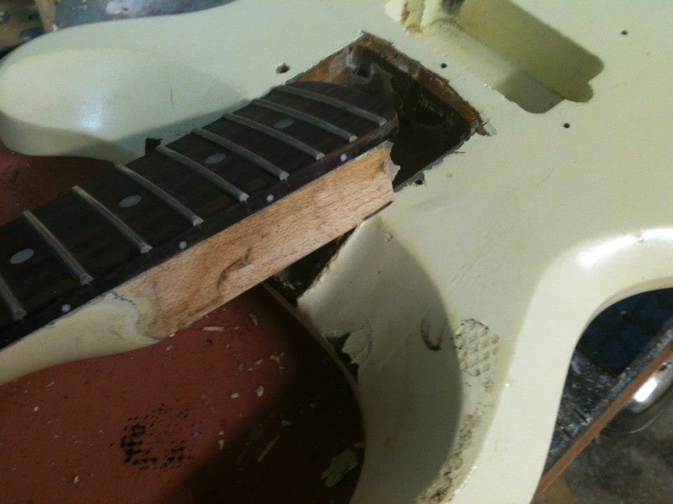

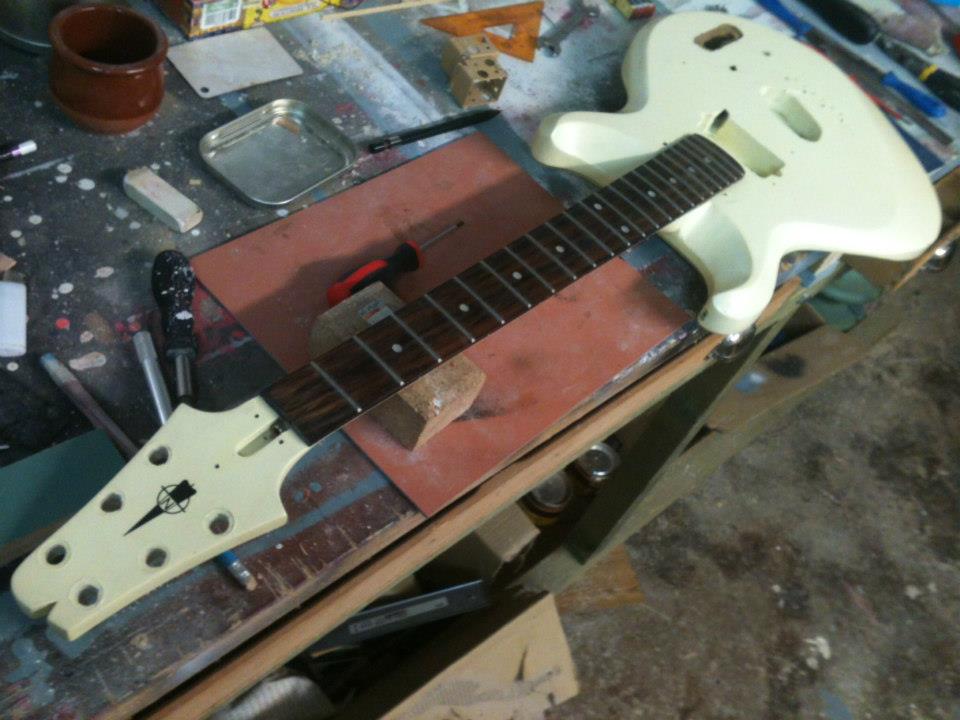

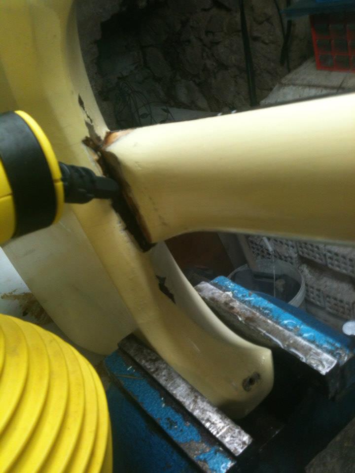

« Απάντηση #29 στις: Απριλίου 05, 2013, 11:38:31 πμ »
Ε λοιπον ναι...!!!...3 χρονια μετα πηρα την μεγαλη αποφαση να ξαναφτιαξω απ την αρχη (σχεδον), την πρωτη και πολυ αγαπημενη κιθαρα μου...η αληθεια ειναι οτι το πρωτο πειραμα ειχε πετυχει στο κομματι του ηχου τοσο πολυ, που ηταν και ο λογος που καθυστερουσα την "εγχειρηση"...αλλα νομιζω οτι εχω την εμπειρια να την στησω σωστα...(ετσι νομιζω τουλαχιστον ;D)...πρωτα λοιπον επρεπε να ξεκολησω το μπρατσο...και ο ατμος ηταν ο μονος ασφαλης δρομος που γνωριζα, και πραγματικα, ο ατμοκαθαριστης εκανε την δουλεια μεσα σε ενα τεταρτο, χωρις καμια διαθεση υπερβολης... ;D
