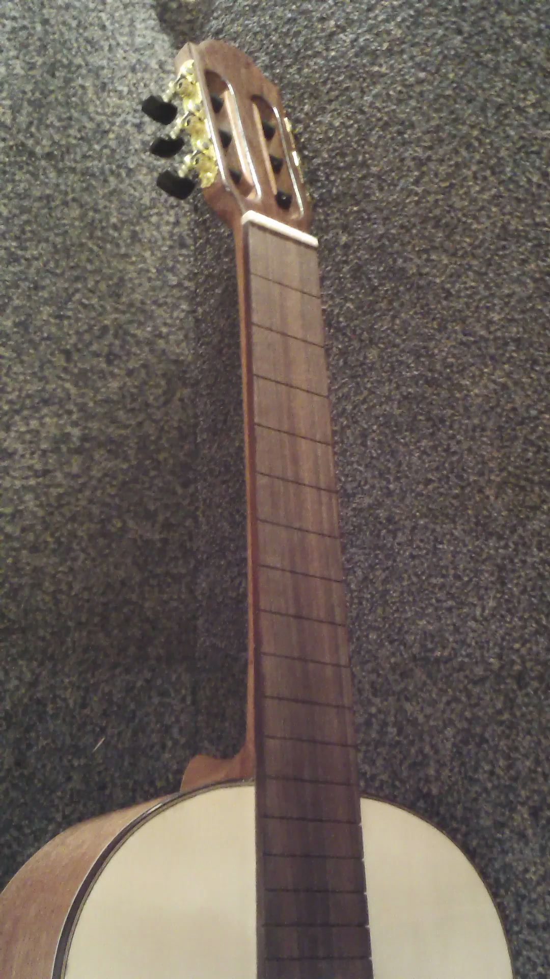

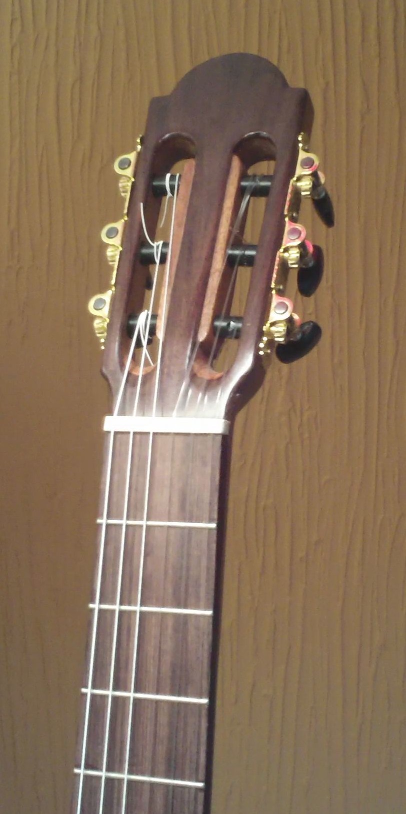

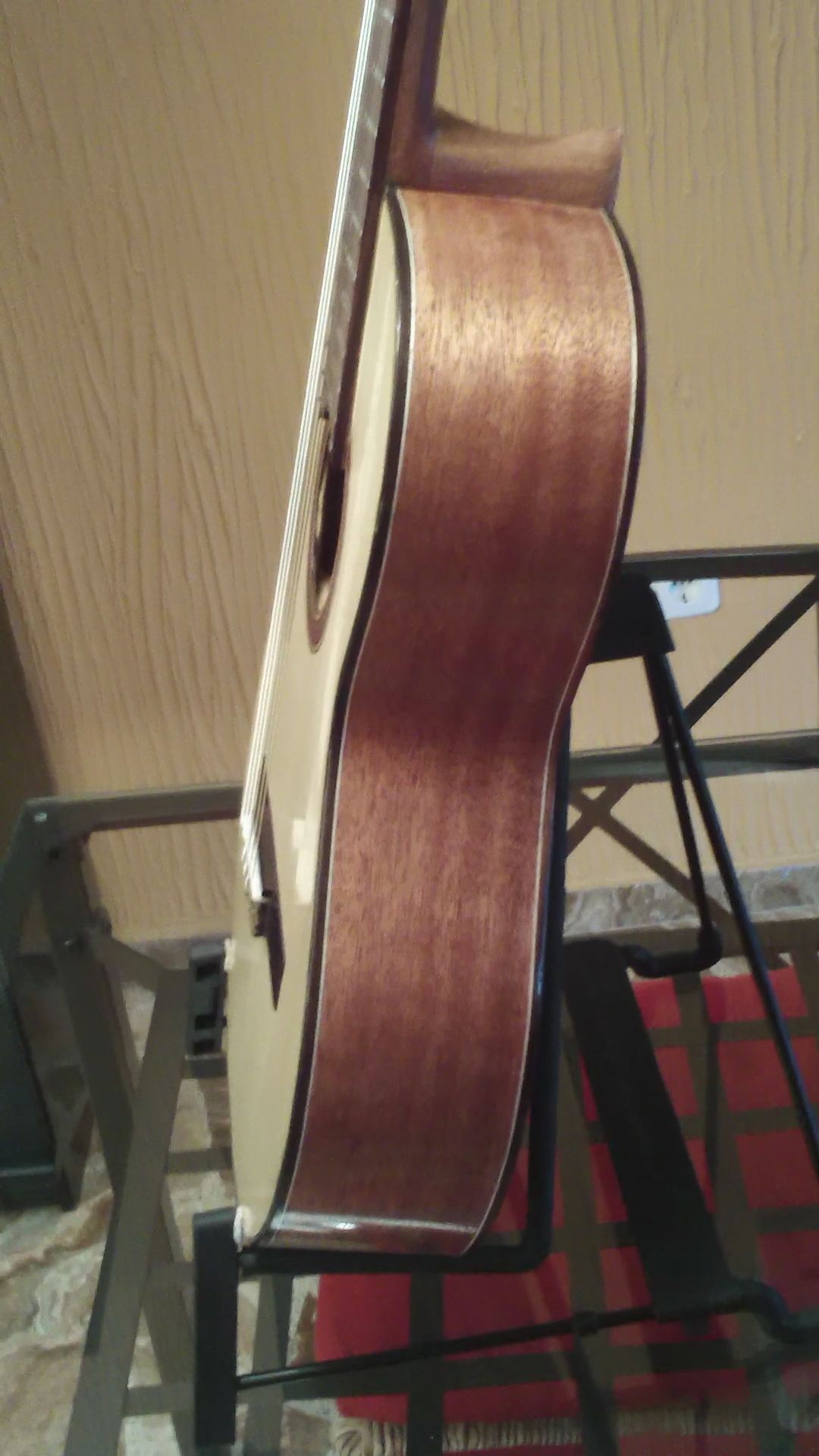

Εχοντας μετα απο "αρκετες" κατασκευες αποκτησει ενα... στοκ "χαλασμενων" ξυλων, ειτε απο δικα μου λαθη, ή κακης ποιοτητας ξυλα, αποφασισα να φτιαξω μια κιθαρα απο αυτα, μιας και λυπομουν να τα πεταξω...
Η αποφαση επαρθη μετα τις διακοπες του αυγουστου, και καθομουν που καθομουν, επεσα με τα μουτρα στα σκαρπελα, ελπιζοντας ο, τι το αποτελεσμα που θα βγει να μην ειναι για τα "σκουπιδια".
Ο ορος "σκουπιδια" μου ειχε κανει εντυπωση σε ενα παλαιοτερο θεμα του φορουμ, οπου ενας φορουμιτης ειχε μαζεψει τετοιου ειδους ξυλα και εφτιαξε εναν αξιοπροσεχτο-αξιο λογου μπαγλαμα!
(δυστηχως ομως δεν εχω κρατησει φωτο απ' την διαρκεια κατασκευης. θα τα περιγραψω ομως...)

« Απάντηση #2 στις: Σεπτεμβρίου 10, 2014, 07:13:36 μμ »
Γεια σου βρε Γιαννη! μιλαμε ματι αετου!
εδω θελω να ευχαριστησω τον φιλο-επαναστατη Τσε Κωσταρα, που χαρη στην υπομονη του μαζι μου, μου πλανησε και εκοψε αρκετα ξυλα... Σ' αυτην την κιθαρα, εν προκειμενω, πλατη-πλαϊνα, αλλα και πλανισμα ταστιερας...
εχουμε και λεμε:

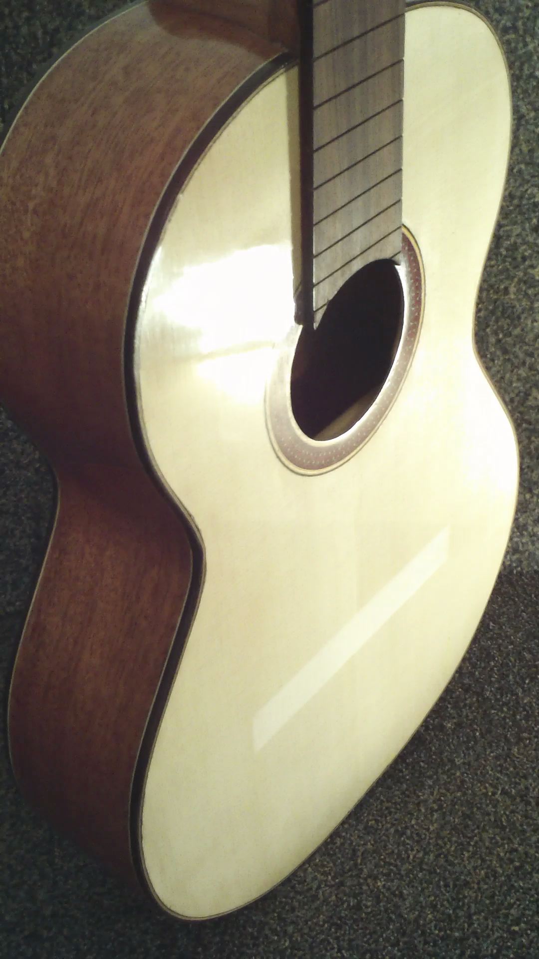

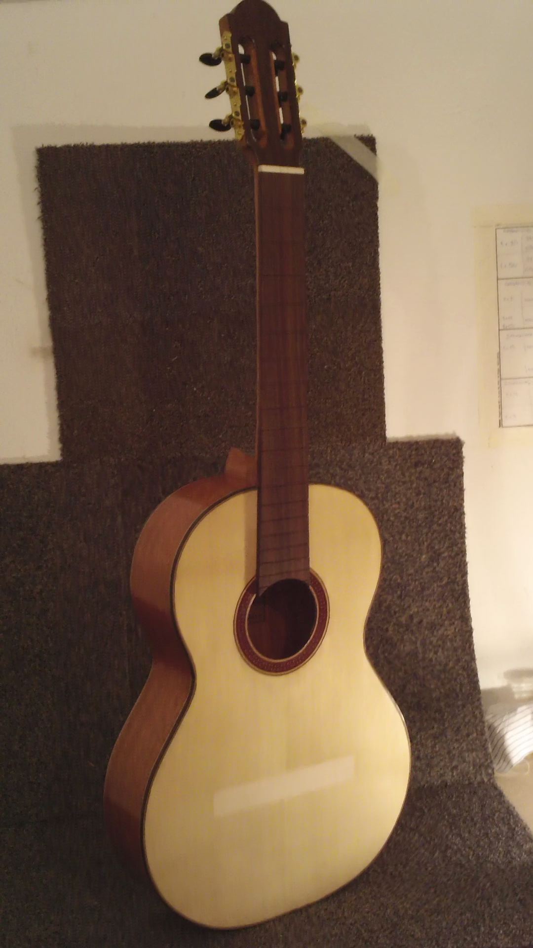

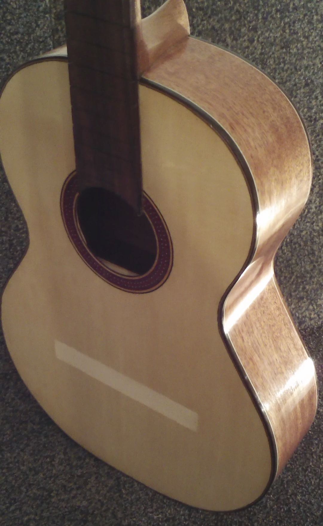

Καπακι, ελατο αλπεων, πολυ καλης ποιοτητας, ομως με σπασιμο απο απροσεξια μου στην περιοχη των καντινιων αλλα και στην περιοχη κατω απο ταστιερα εως μεσα στην ροζετα, και γι' αυτο η ροζετα φτανει μεχρι την τρυπα και δεν υπαρχει ξυλο μετα απ' αυτην... στα 2.1 χιλ στην μεση, 1.8 χιλ στις ακρες, μπαλωματα στο ραγισμα, καμαρωμα Fleta (ασυμμετρο).
εδω θελω να πω ο, τι σε ενα θεμα (Τραχύτητα καπακιού μπουζουκιού) ο xaris εγραψε για λαθος φιλοσοφια κ οτι το καπακι παλλεται ολοκληρο... στην κιθαρα υπαρχουν ολες οι αποψεις, μαζι με αυτους που τα κανουν ολα ασυμμετρα (καμαρωματα-παχη κλπ), γιατι ναι μεν το καπακι ειναι μια "ηχητικη πλακα" αλλά άλλα σημεια παλλονται πιο γρηγορα και αλλα πιο αργα, μεσα στην ιδια πλακα, με την μεταδοση ηχου μεσω μοριων του ξυλου, και σε συνδυασμο μπασων-καντινιων=χαμος στο ισωμα=υπαρχουν ηχητικες διαφορες (σχεδιαγραμματα chaldi) χωρις ομως να μπορει καποιος να αποφανθει πιο ειναι "καλυτερο", μιας και ειναι υποκειμενικο και οχι αντικειμενικο...

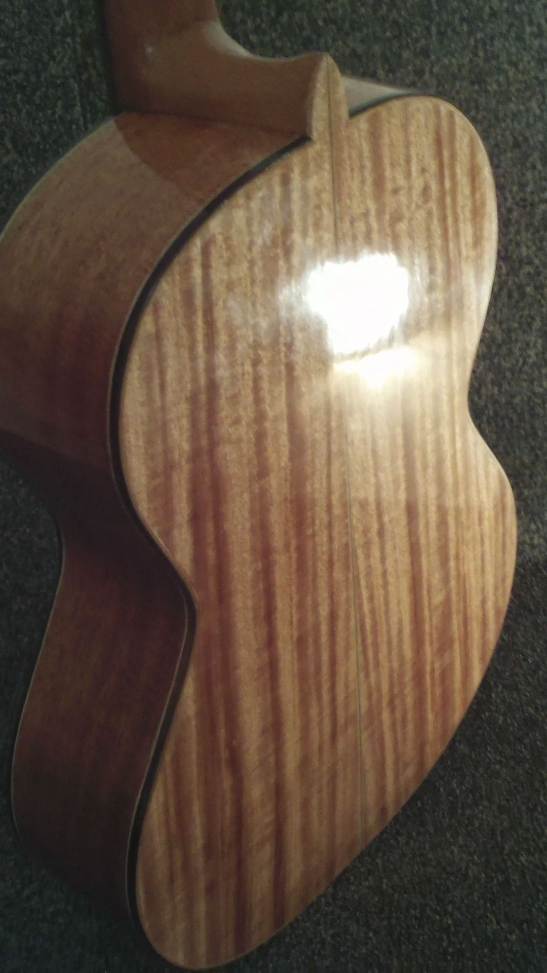

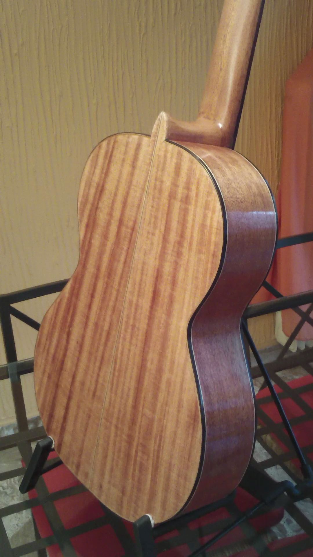

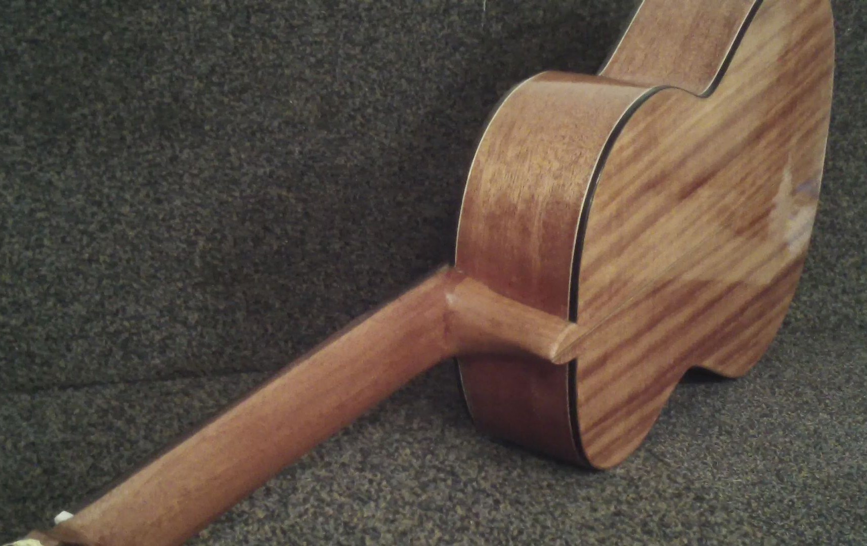

Πλατη-Πλαϊνα, αγορασμενα απο ματιντερ (τα πιο φθηνα, για να την τελειωσω, οχι δεν εχουν τιποτε αυτα!) μαονι, φθηνο, ελαφρυ, αλλα και να δοκιμασω μια κιθαρα με αυτο το ξυλο... στα 2.3 χιλ η πλατη ενιαια, στα 2 χιλ τα πλαϊνα. Φρικαρε ο Κωστης...
Ταστιερα, παο φερρο, με λαθος χαραξη (ευτυχως μονον 2) γυρισμενη αναποδα και χαραγμα κανονικο...

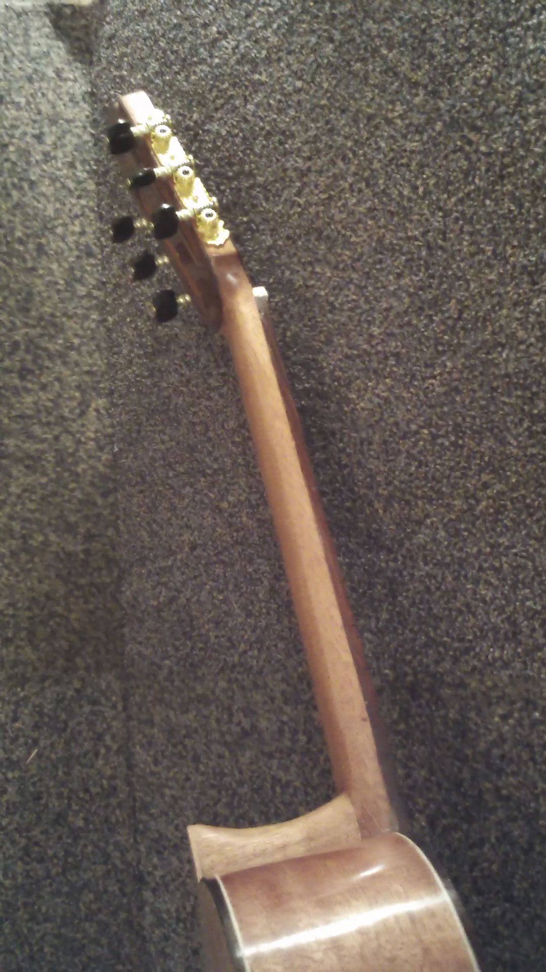

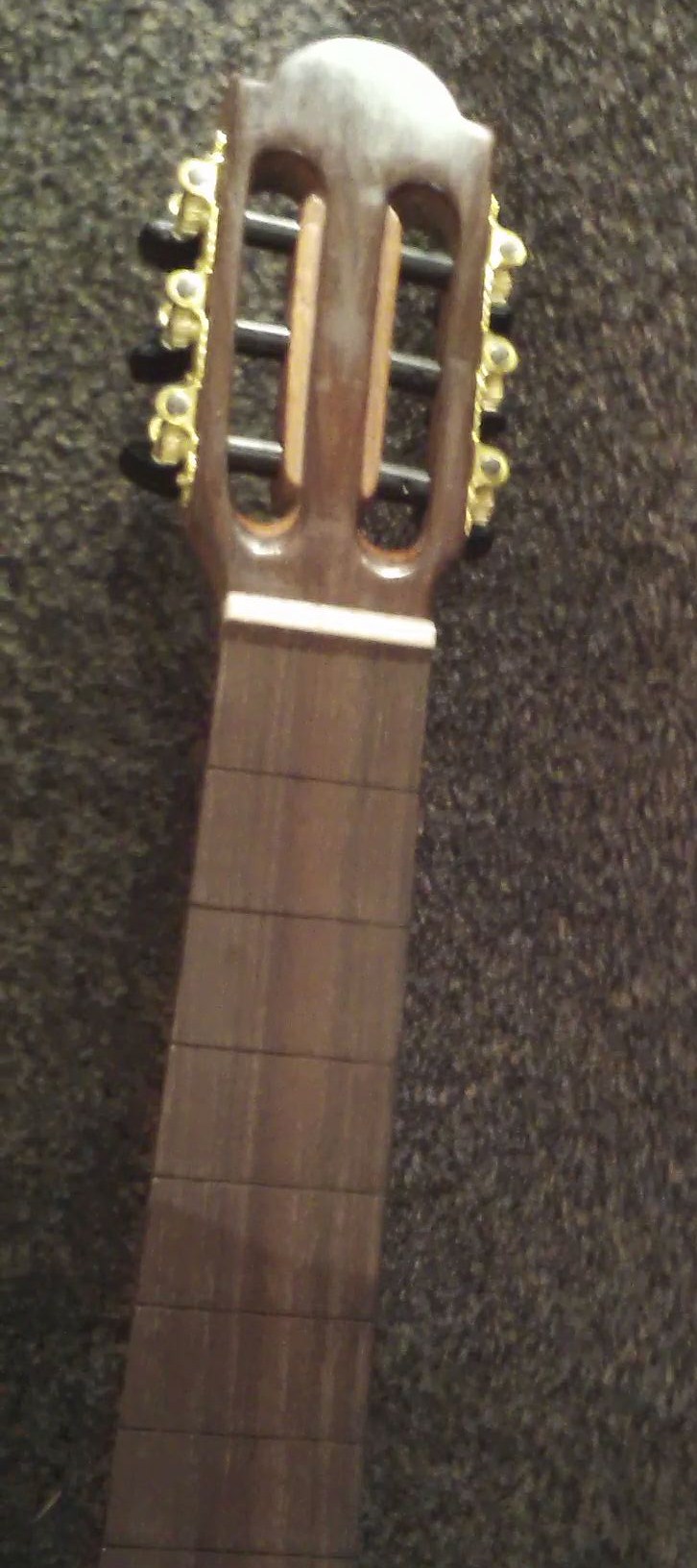

Μπρατσο, μαονι και αυτο, αλλα (στρεψιϊνο μαλλον λεγετε...) αφου ηταν πλανισμενο μετα επαιρνε κλιση αρνητικη.
το αφησα ετσι αρκετο καιρο, και μετα το κατεβασα αρκετα στην μεση... ειδωμεν! με λαθος ανοιγμα στην περιοχη των κλειδιων (μεγαλυτερο δηλαδη, δεν ειναι κοντα τα κλειδια), και προσθηκη τσοντας ξυλου και ανοιγμα τρυπων παλι...το τακουνι κολλαει απανω, χωρις την απαιτουμενη καμπυλη αλλα ευθεια, λογω ελλειψης μεγαλυτερου σε μηκος ξυλου.
Κερφινγκ, απο κυπαρισσι, αυτα ομως που δεν ηταν καλα κομμενα (γιατι τα κοβω ενα-ενα) απο τις προηγουμενες κιθαρες... αλλα κοντα, αλλα στραβα, αλλα κουτσα, ολα μεσα να στηριξουν...
Κολλα, μιση-μιση (ταϊτμποντ-ατλακολ) διοτι ετελειωσε παλι η καλη...
Μπιντινγκ, τα 2 σπασμενα, τα χω βαλει απ' την κατω μερια...
Λουστρο, το μπαλας της βερνιλακ, για να τελειωνει αυτο, και οχι η πολυτιμη γολακα που φυλαω στο ψυγειο σαν κορη οφθαλμου... αλλα δεν τελειωνει με τιποτε το ατιμο!
...και τα λαθη συνεχιζονται...

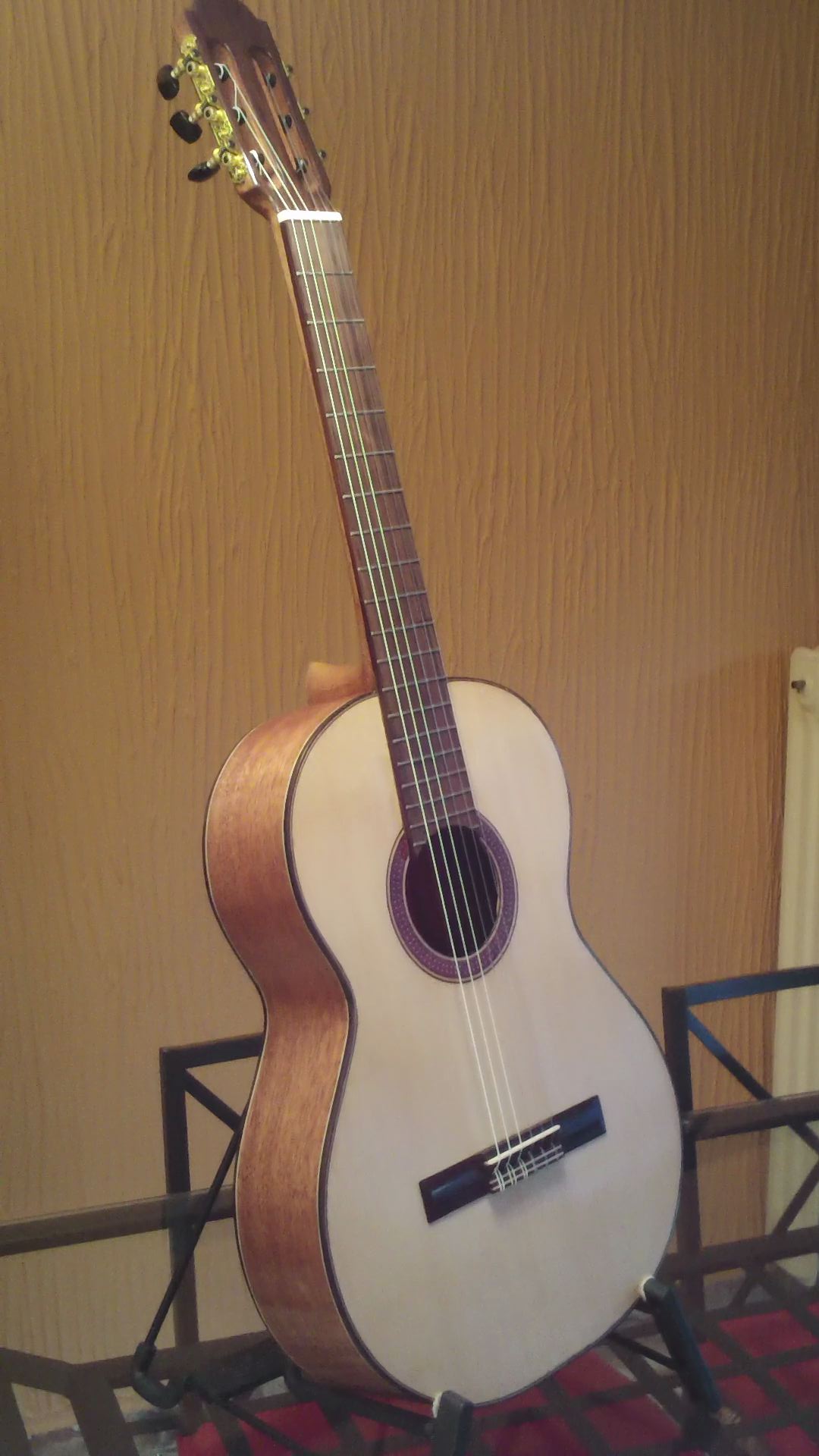

« Απάντηση #14 στις: Οκτωβρίου 12, 2014, 01:04:54 μμ »
Μητσο, ξερω ο Μπουντουνης εχει σιγουρα φλετα μιας και τον ακουσα πολυ παλια, σε ενα ρεσιταλ σε καποιο δημαρχειο...πολυ καλη-ος! (οπως επισης και σε ενα σιντι ντουεττο με την ραζη παιζουν χατζιδακι, LYRA ML 0651) ο ετερος Βαγγελης, δεν ξερω... (ραμιρεζ, ξερω σιγουρα οτι εχει...)
συνεχεια: (και αφου αργησαν πολυ τα ταστα απο PRC, μαζι με ετοιμο καβαλαρη)
το μανικι στον ενα μηνα πηρε και αλλο πισω, μαλλον λογω ακαταλληλοτητας του συγκεκριμενου ξυλου, και παρα οτι ηταν κολλημενη η ταστιερα + την θετικη της κλιση 3χιλ...
εφαγα οσο μπορουσα την ταστιερα στην μεση προτου βαλω τα ταστα, μετα τοποθετηση ταστων, κολλημα καβαλαρη, και περασμα χορδων εξτρα χαϊ τενσιον, και πιστευω ετσι να μπει ενα τελος στο "περπατημα" του μανικου...

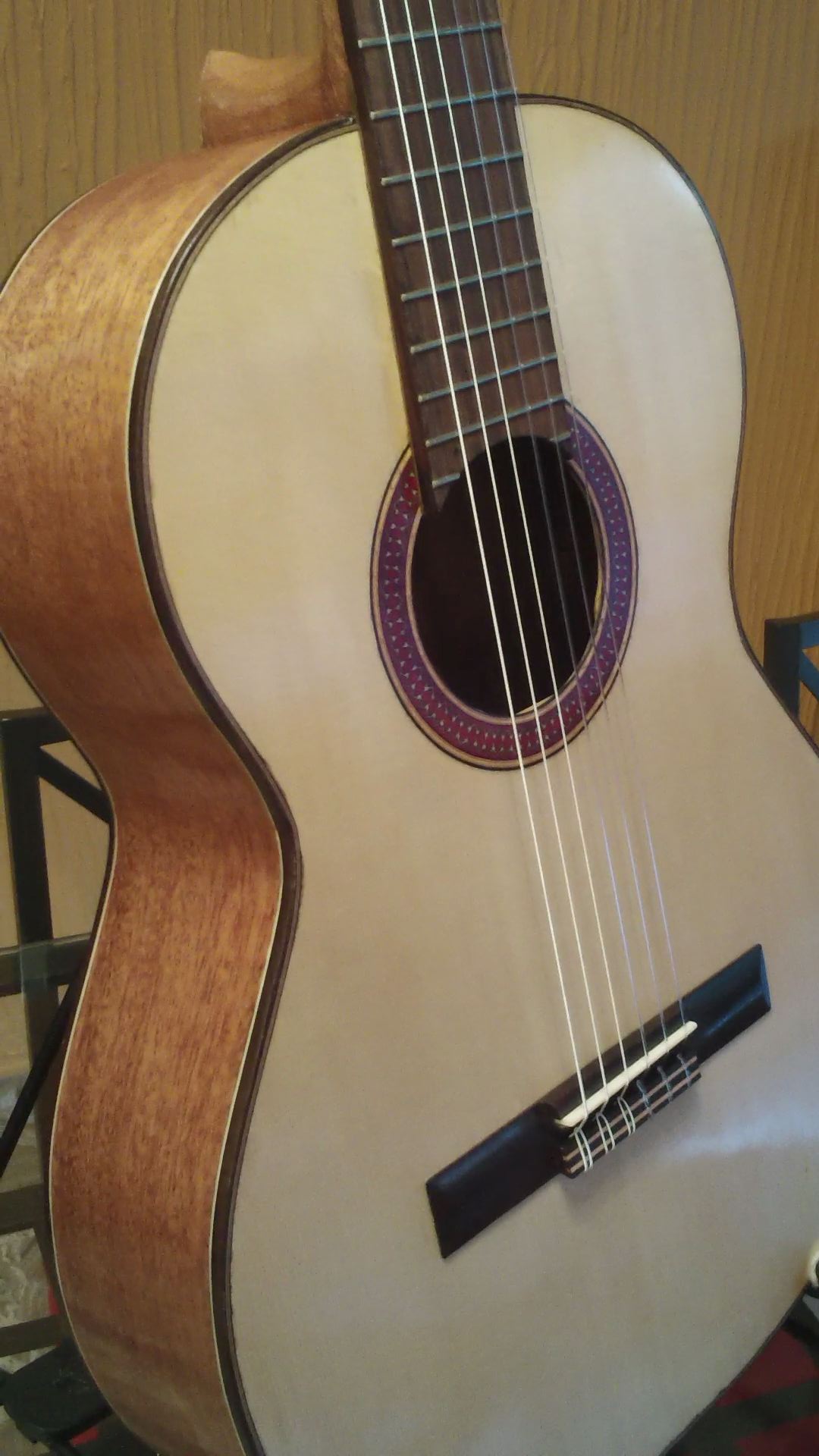

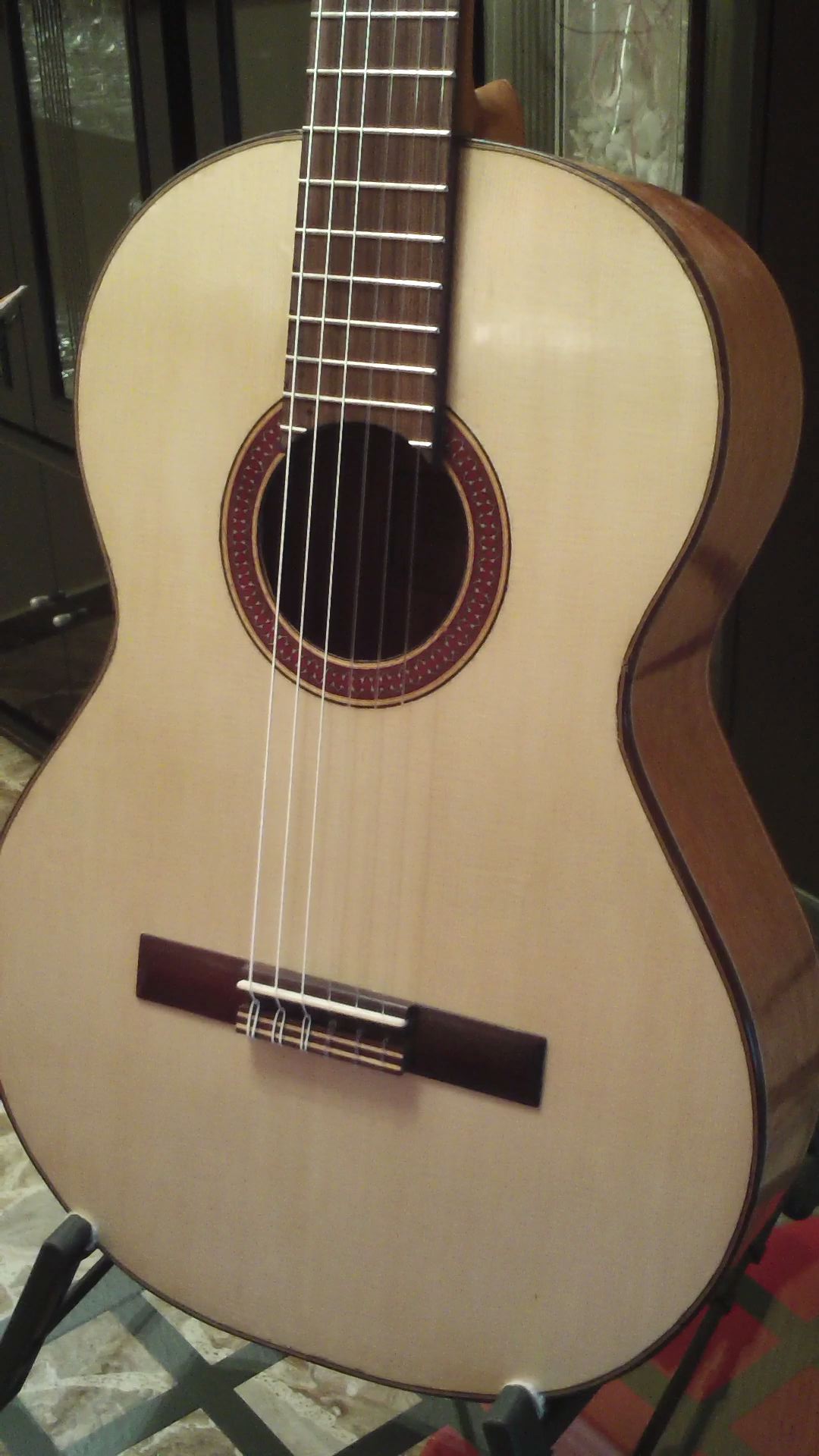

βαρος ελαφρυ (για κλασικη) στα 1535 κομπλε με τις χορδες...
ομως ανισα κατανεμημενο, κατα την γνωμη μου, λογω ελαφρυτητας της πλατης, (δεν ηθελα, ισως ομως λαθος μου, να την κανω πιο παχια), με αποτελεσμα η αισθηση της ταστιερας να ειναι καπως "βαρια"...
επισης το ζυγισμα των χορδων σε ευθεια με την ταστιερα ειναι (πολυ λιγο ομως) παρακεντρο...
εντος των ημερων οι ηχητικες εντυπωσεις, με μια συγκεντρωση κιθαριστοφιλων, (ξαφνιασαν αναπαντεχα μερικα στοιχεια τους, και προσπαθω πραγματι να εξηγησω τα ανεξηγητα), οπως επισης και ενα εσυ-σωληναριο...
