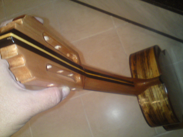

Όσον αφορά το ζεμπράνο δεν λεέι να το σκουρήνεις (κρίμα είναι το καημένοοο). Εχω να ρωτήσω κάτι όσον αφορά την ένωση του σκάφους με το μπράτσο. Θα μπορούσε αυτή η ένωση να κρατήσει τάσεις σε κιθάρα με σύρμα???

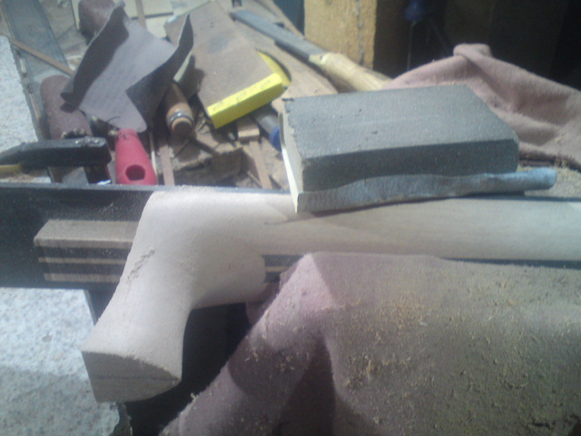

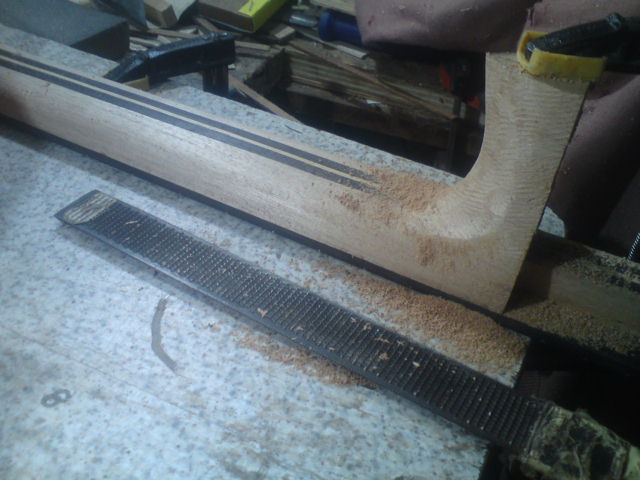

Απ: κλασική κιθάρα zebrano
« Απάντηση #31 στις: Σεπτεμβρίου 19, 2014, 10:17:10 μμ »

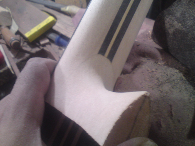

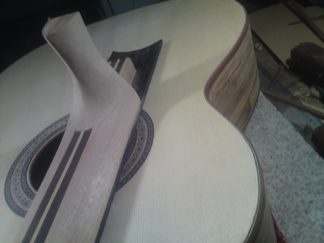

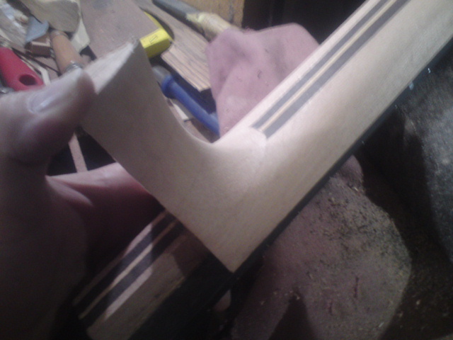

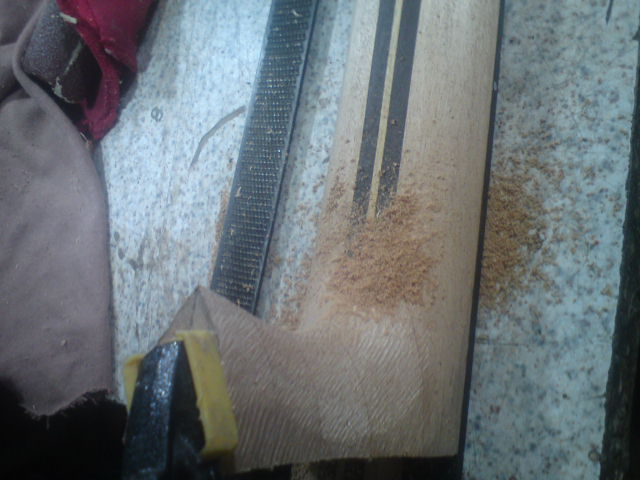

Ο συγκεκριμένος τρόπος σύνδεσης προέρχεται απο τις ακουστικές κιθάρες άρα η απάντηση είναι σίγουρα ναί
μερικές φωτογραφίες παρακάτω απο την επεξεργασία του μάνικου
« Απάντηση #32 στις: Σεπτεμβρίου 20, 2014, 12:01:13 πμ »
Πολυ ομορφο Νικολα.
Με αυτες τις φωτογραφιες καλυψες την απορια (που ειχα και εγω) του oblivion83. :)

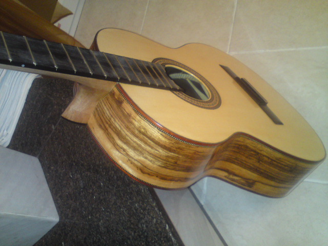

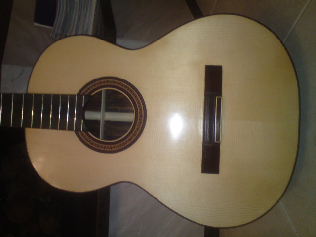

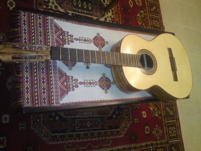

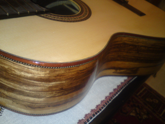

« Απάντηση #37 στις: Νοεμβρίου 01, 2014, 10:45:30 μμ »

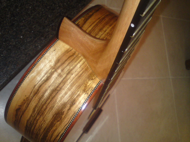

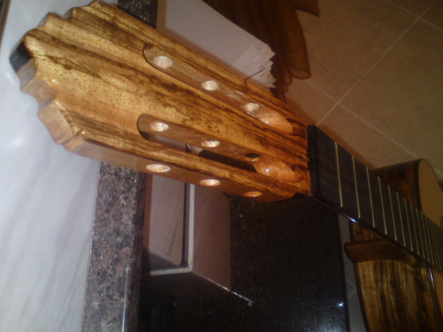

Kαλό μήνα σε όλους.
Νάμαστε πάλι εδώ με τη συνέχεια της κατασκευής που επιτέλους οδεύει προς το τέλος της. Άργησα είναι αλήθεια, αλλα ο λόγος ήταν μια άλλη κατασκευή που δούλευα παράλληλα ( ένα ωραίο τριχορδάκι που θα παρουσιάσω μετα ,μόλις ολοκληρωθεί κι αυτο).
  Εδω τώρα είμαστε στο δεύτερο χέρι του βερνικιου . Μπαλας 500άρι έχω βάλει και όντως τα χρώματα έχουν αναδειχτεί με πολύ όμορφο τρόπο , τελικά είχαν δίκιο όσοι μου έλεγαν να μην το σκουρήνω το zebrano !
 Μερικές φωτογραφίες παρακάτω .

« Απάντηση #38 στις: Νοεμβρίου 01, 2014, 11:11:08 μμ »
Γεια σου Νικόλα με τα ωραία σου!!!!!!!
« Απάντηση #39 στις: Νοεμβρίου 01, 2014, 11:30:31 μμ »
ΚΑΙ ΝΑ ΤΑ ΖΕΒΡΑΝΟ , ΚΑΙ ΝΑ ΤΑ ΧΑΛΙΑ ΤΗΣ ΜΙΡΑΡΑΚΗ,  ΚΑΙ ΚΑΙ ΚΑΙ...........................
« Απάντηση #40 στις: Νοεμβρίου 02, 2014, 10:33:38 πμ »
Χα χα κωστα μου, η κουκλιτσα κιθαρα, θελει κ το αναλογο χαλι απο κατω...
τρομερα ομορφη! τελειος ο κυρ-ζεβρας...μπραβο!
« Απάντηση #41 στις: Νοεμβρίου 02, 2014, 02:05:39 μμ »
Πανέμορφη συγχαρητήρια  :) :)
« Απάντηση #42 στις: Νοεμβρίου 02, 2014, 02:07:50 μμ »
Νικόλα, ὑπέροχη ἡ "φιλενάδα". Καὶ πράγματι τὸ zebrano δὲν χρειαζόταν καμμία χρωματική παρέμβαση.
Ἀστεῖα, ἀστεῖα τὸ χαλί ὠς χρωματικό ὑπόβαθρο ἀναδεικνύει πολὺ περισσότερο τὴν κιθάρα.

« Απάντηση #43 στις: Νοεμβρίου 02, 2014, 02:33:08 μμ »
Νικόλα ωραιότατη, μπράβο.
Το 500άρι το αραίωσες με οινόπνευμα ή με διαλυτικό νίτρου? Αν με διαλυτικό νίτρου σε τι αναλογία?
« Απάντηση #44 στις: Νοεμβρίου 02, 2014, 04:27:04 μμ »
πρώτα έκανα 2 χέρια sealer  νίτρου με αραίωση διαλυτικό νίτρου με ενδιάμεσο τρίψιμο
μετά βερνίκι μπάλας αραιωμένο με οινόπνευμα σε αναλογία 1 προς 3 (δηλαδή 3 μέρη βερνίκι και 1 οινόπνευμα)
