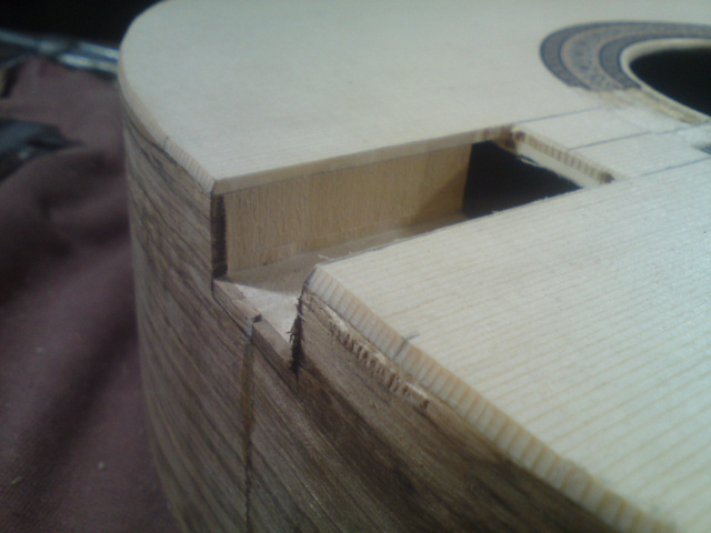

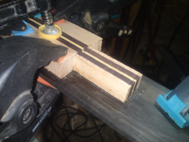

Νικόλα αν δεν κανω λάθος το εχεις περιγράψει ξανα
Δωσε καμια φωτο παραπανω για την ενωση μανικου -σώματος όπως το βλεπω μοιαζει σαν την ενωση στο μπουζούκι
Μηνύματα: 659
Όλα διορθώνονται.....
Αγαπημένο ξύλο: μουριά
Αριθμός κατασκευών: ουκ εστιν αριθμός
Απ: κλασική κιθάρα zebrano
Απάντηση #22 στις:
Σεπτεμβρίου 14, 2014, 11:05:12 μμ »
Δεν είναι διαφορετικό απο το μόρσο στα τρίχορδα, το κομμάτι του μάνικου με τις κόντρες, συνεχίζεται μέσα στο ειδικά διαμορφωμένο αυλάκι του τάκου . Στις παρακάτω φωτογραφίες η σύνδεση φαίνεται καθαρά.

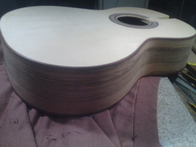

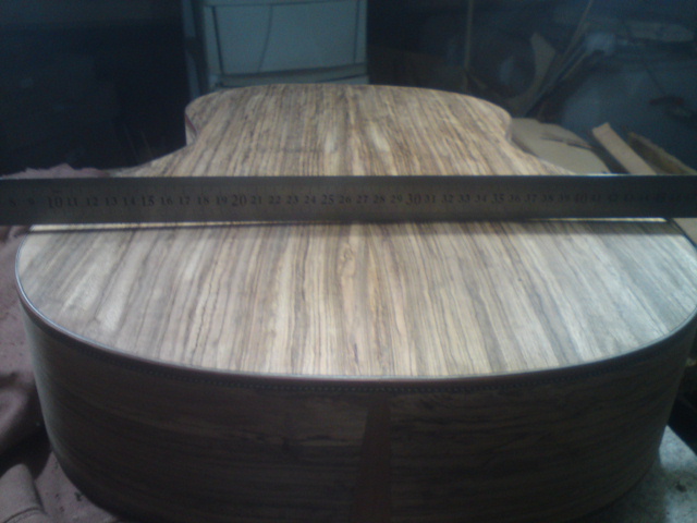

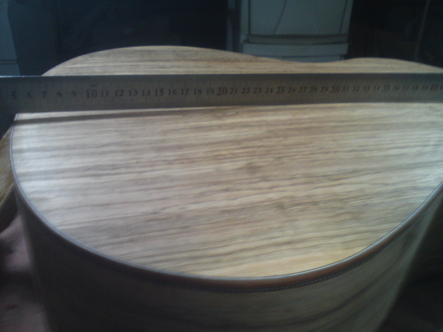

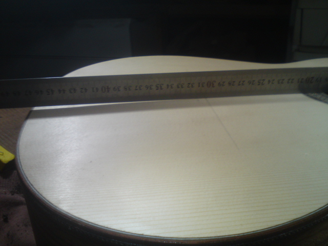

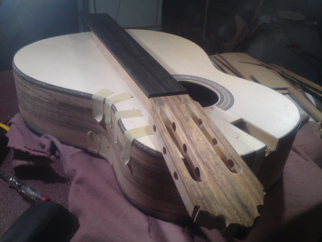

H συνέχεια...
Μηνύματα: 659
Απάντηση #26 στις:
Σεπτεμβρίου 16, 2014, 08:33:30 μμ »
To σκάφος είναι σε καλό δρόμο, τις επομενες μέρες θα ασχοληθώ με το μάνικο

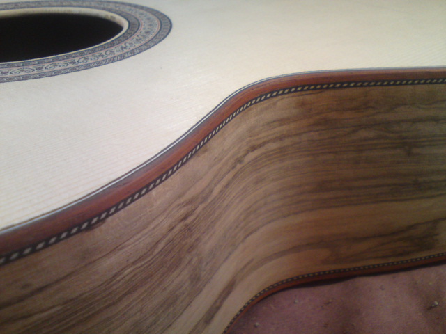

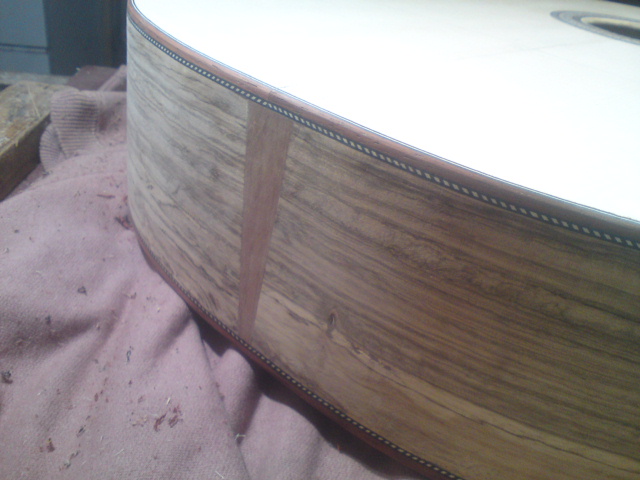

Σεπτεμβρίου 16, 2014, 10:10:07 μμ »
Κ
ουκλα νικολα με τα φιλετα (μην σκουρηνεις το ζεμπρανο...!)
Μηνύματα: 659
Απάντηση #28 στις:
Σεπτεμβρίου 16, 2014, 10:31:08 μμ »
Nαι , το σκέφτηκα κι εγώ νωρίτερα , ίσως να είναι καλύτερα να μείνει έτσι στο φυσικό του χρώμα.
