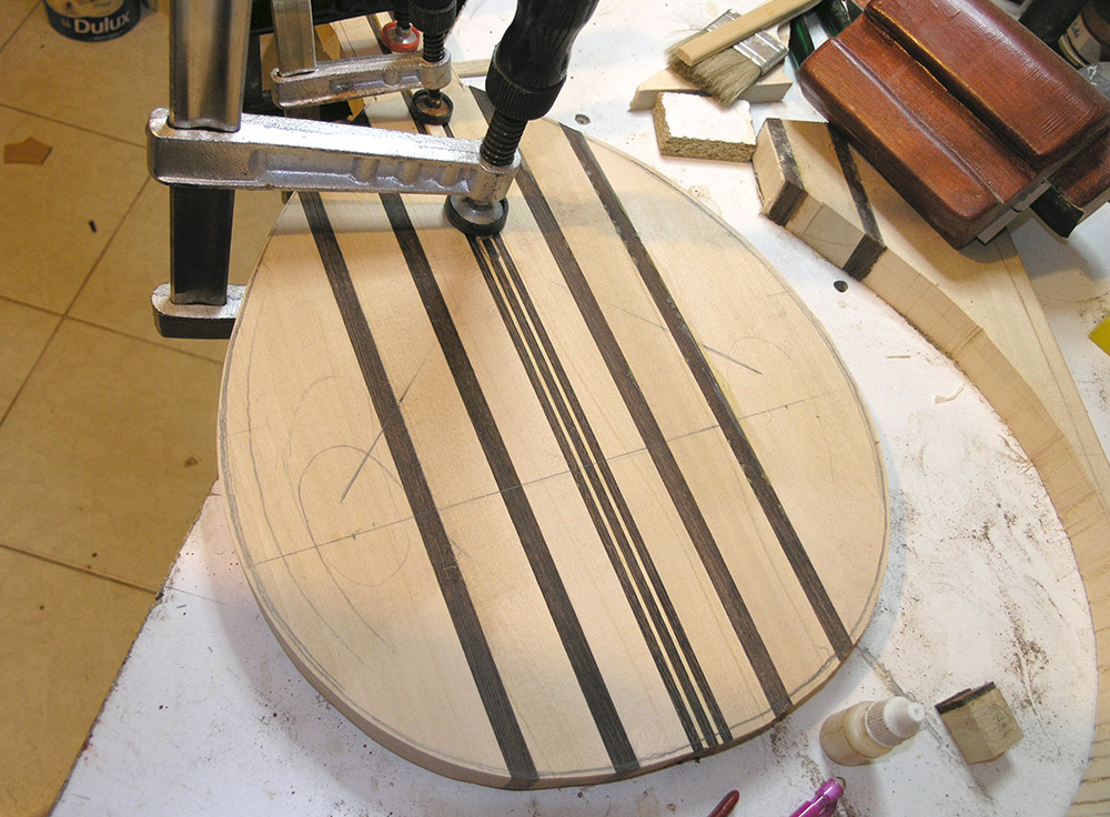

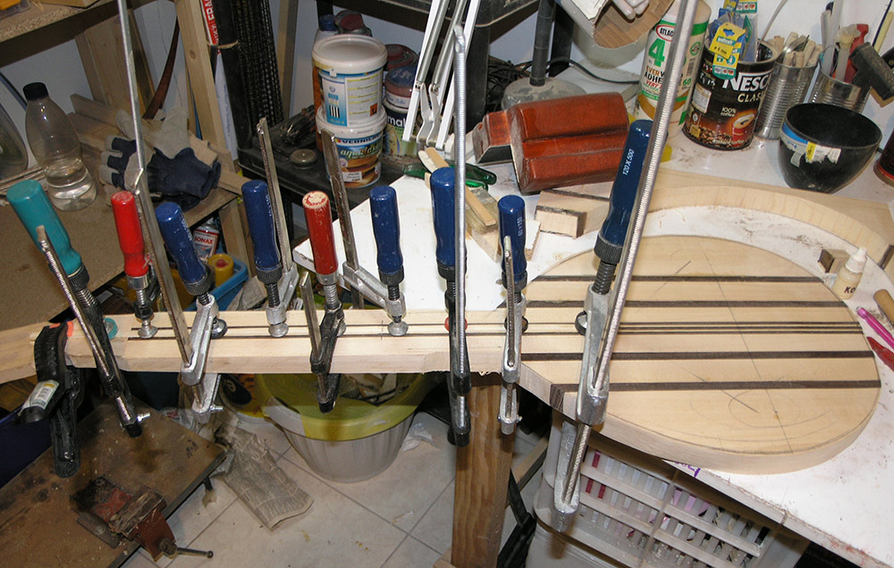

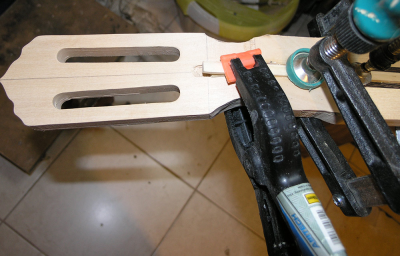

Καλο φθινόπωρο σε όλους...!
Συνέχεια κατασκευών μετά από μερικά μπανάκια που έγιναν τον αύγουστο.

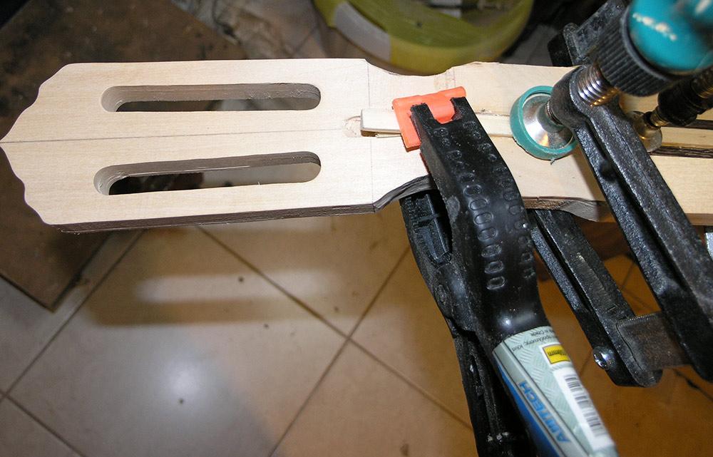

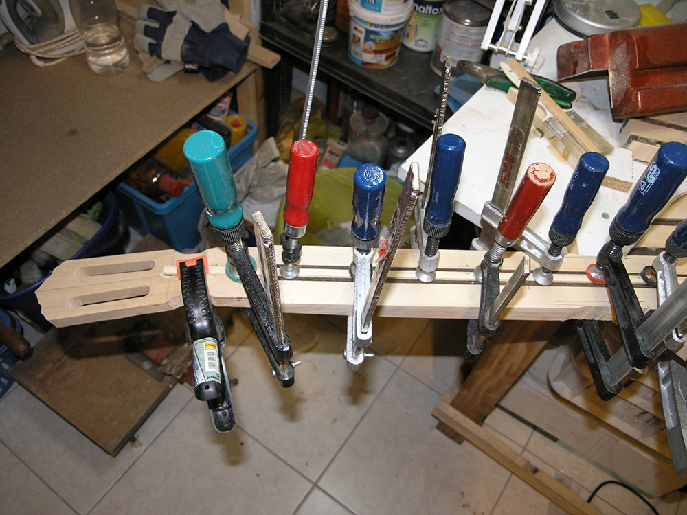

Προχωράει το 2ο ηλεκτρικό μπουζούκι. Εχει μονομόματο μάνικο, προμέλετη για δυο μαγνήτες (ένας για φυσικό ηχο και ο άλλος για πιο ...κλασικά ακούσματα). Το κάνικο , αλλα και το σώμα ειναι απο φλαμούρι με κοντρες wegge.
Φωτογραφίες απο το κολλήμα του καλυματος της βέργας

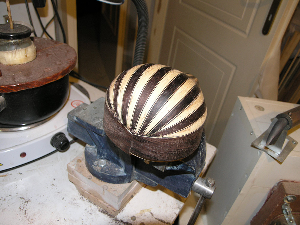

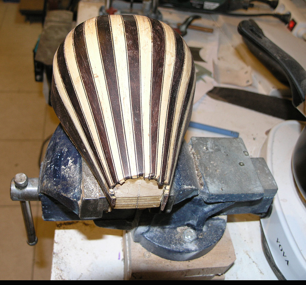

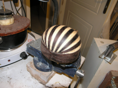

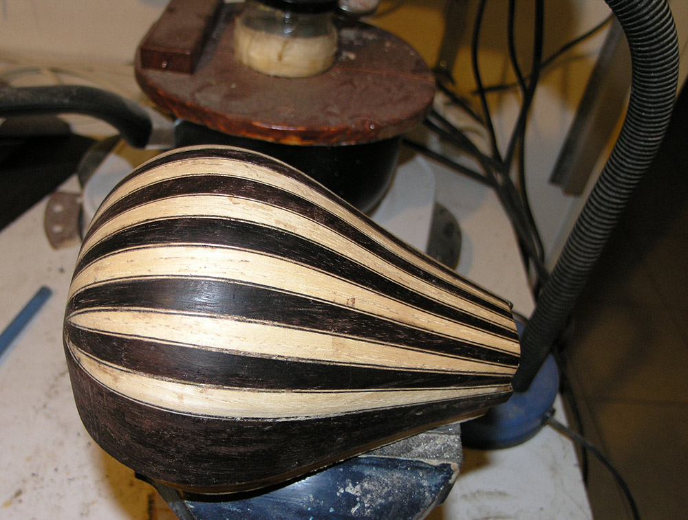

Εντωμεταξύ η Τάνια συνεχίζει -κοντέυει να ολοκληρώσει- το σκάφος του μπαγλαμά από Παλύσανδρο και Φράξο με δίχρωμα φιλέτα (η πρωτη της κατασκευή)

Μπραβο  και  στους  δυο  σας  ειναι  πολυ  ωραιο  να  περνατε τον  ελευθερο  χρονο  σας   μαζι  δημιουργικά ,  το  μπαγλαμαδακι  ωραια  και  καθαρη  δουλεια

Ευχαριστουμε πολυ Γιώργη !!
Τις καθημερινες το "μαζί" ειναι καπως σχετικό... λογω διαφοράς στον ελευθερο χρόνο , αλλα όλο και συμπιπτουμε στο εργαστήριο. Το Σ/Κ εννοείται...
Πολύ θα χαρεί για τα καλά σου λόγια γιατι εχει αμφιβολίες... Για μενα ειναι όντως οκ, και καθαρώτατη δουλεια,  ειδικότερα για πρωτη κατασκευή... Φυσικά υπαρχει πολυ μελλον μπροστά μας, κολάντζα, μάνικο, καπακι, καμαρια... καλοπισμός... Ειδομεν !

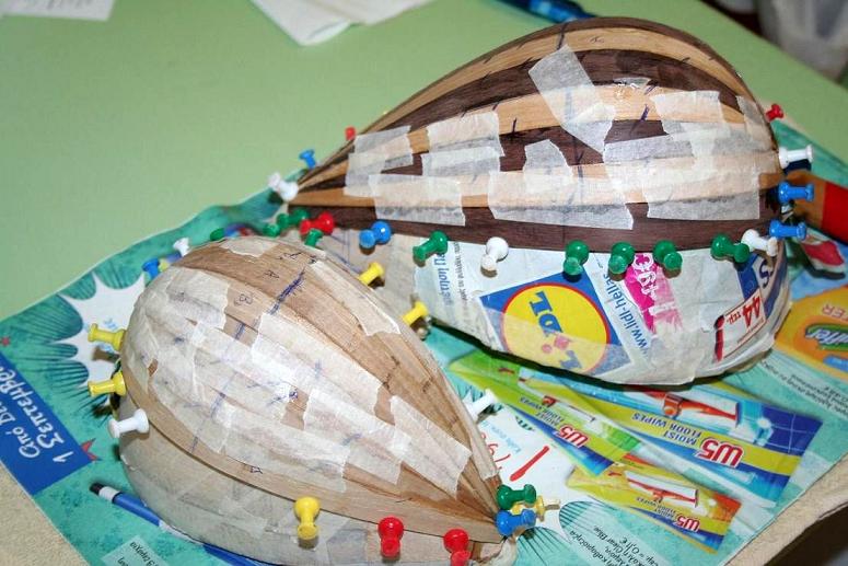

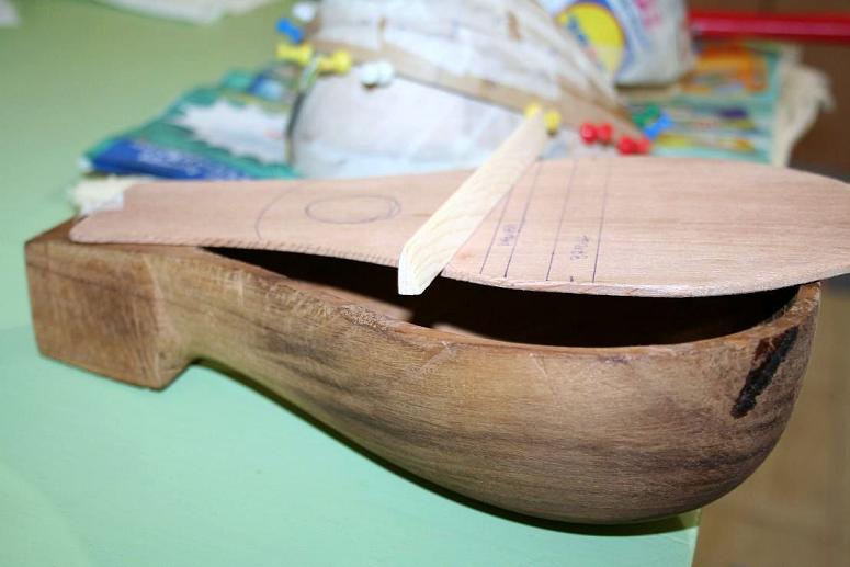

Μπαγλαμάς και τζουράς, ντουέτο, προχωράνε,
και σκαφτή μουριά

Η ΚΥΡΙΑ ΤΑΝΙΑ ΕΦΤΙΑΞΕ ΑΥΤΟ ΤΟ ΣΚΑΦΑΚΙ? ΕΙΣΑΙ ΤΥΧΕΡΟΣ ΑΝΘΡΩΠΟΣ ΡΕ ΑΧΧΙΛΕΑ.
Η ΔΙΚΙΑ ΜΟΥ ΟΥΤΕ ΛΑΜΠΑ ΔΕΝ ΑΛΛΑΖΕΙ. ΣΤΗΝ ΕΚΘΕΣΗ ΜΟΥ ΕΙΠΕ ΟΤΙ ΕΦΤΙΑΞΕ ΤΗΝ ΧΟΡΔΙΕΡΑ ΤΟΥ ΗΛ ΜΠΟΥΖΟΥΚΙΟΥ ΚΑΙ ΛΕΩ ΜΕΣΑ ΜΟΥ.........ΜΠΡΑΒΟ ΧΡΥΣΟΧΕΡΑ Η ΚΥΡΙΑ

Κωστα ευχαριστουμε για τα καλά σου λόγια που ως γνωστόν έχουν ιδιαίτερη βαρύτητα. Μαλιστα, αυτη τα φτιάχνει... Πιάνουν τα χέρια της και ειναι καλη στο σχεδιο. Ειχε αμφιβολιες περι του αν θα τα καταφέρει στην οργανοποιια, αλλά ...τελικώς ξεκίνησε. Ειπαμε να αρχίσει απο κατί μικρό που δηθεν θα ηταν πιο εύκολο, αλλά ο μπαγλαμας με δουγιες μάλλον αποδεικνήεται αρκετά δύσκολος. Παντως τα παει καλά, φυσικά όπως προείπα έχουμε μελλον ακομα !

ΣΟΡΥ ΡΕ ΣΥ ΜΟΥΤΡΟ. ΤΟ ΔΕΥΤΕΡΟ ΚΑΜΑΡΙ ΠΡΟΣ ΤΟΝ ΖΥΓΟ ΕΤΣΙ ΟΠΩΣ ΤΟ ΕΧΕΙΣ ΣΗΜΑΔΕΨΕΙ ΕΙΝΑΙ ΜΑΛΛΟΝ ΧΟΝΤΡΟ ΓΙΑ ΜΠΟΥΖΟΥΚΙ, ΠΟΣΟ ΜΑΛΛΟΝ ΓΙΑ ΤΖΟΥΡΑ.
