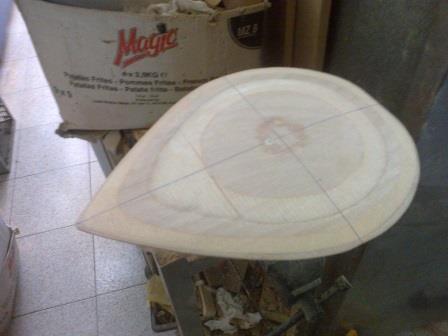

μουτρο το ...Μουτρο....
Νικολα χωρις σχολιο!!!!!!!

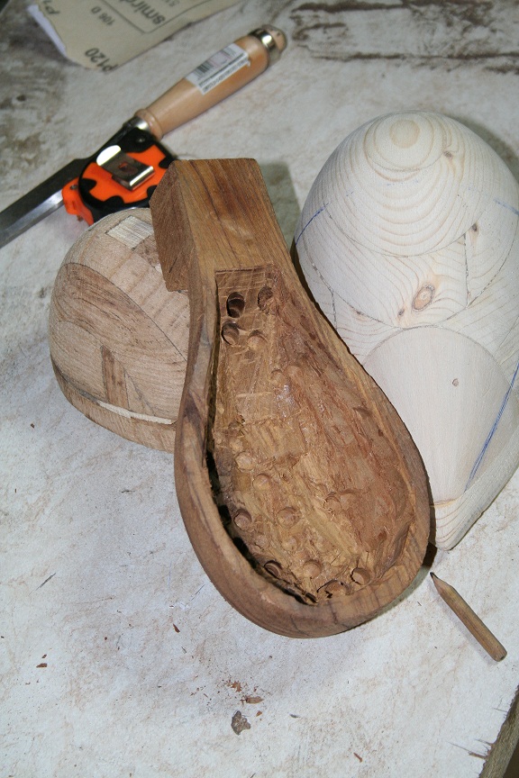

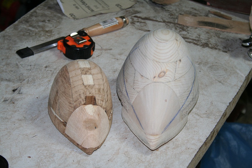

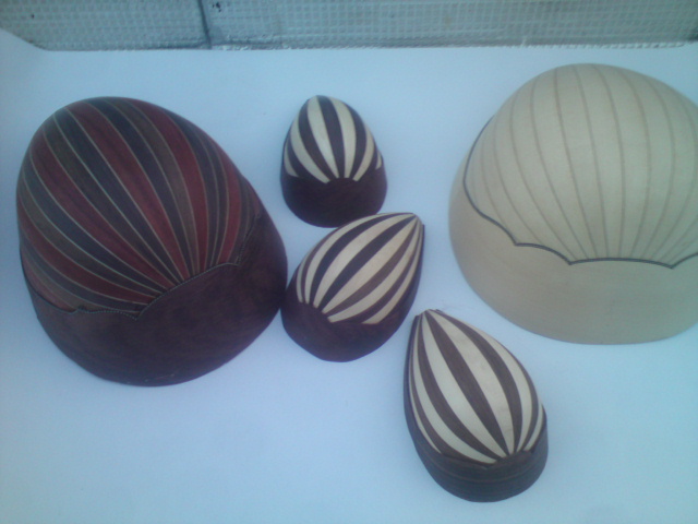

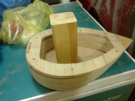

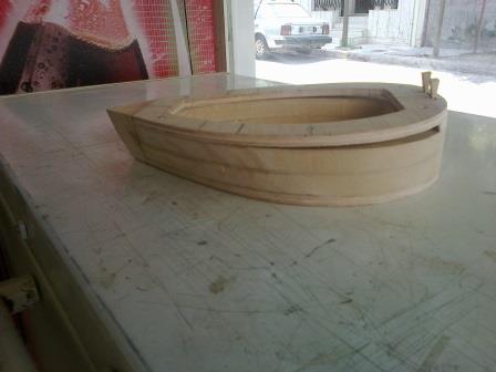

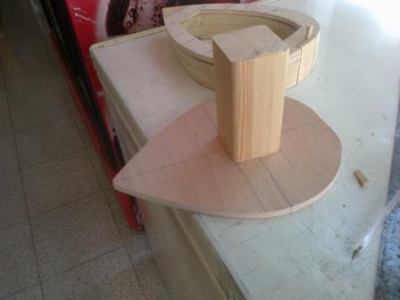

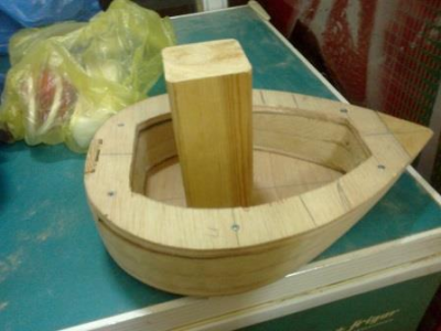

Αντε να δειξω και εγω τι σχεδιαζω, για να μην μου βαζει χερι ο Πλακιωνης πως δεν τα ανεβαζω....
περιμενω σχολιο από τους παρατηρητικους του φορουμ...

στην αρχή θα έλεγα ταχύπλοο αλλα μετά στο τέλος βλέπω το καταρτι στο κεντρο οποτε μαλλον ιστιοπλοικό...  ;D
πλακα πλακα ακομα δεν εχει σκασει η βομβα...
http://www.woodenboat.com/boat-plans-kits?ssrnd=8043
περιμενω τον παυλο να μας παρουσιασει κανενα οπου να' ναι...
Δε ξερω τι είναι αλλα ωραίο φαίνεται. Καλουπι για μαντολίνο πλακε; Γιατί εχει αναποδη κλιση το πανω μερος;
Ελα ξερεις πως δεν τα πιανω ευκολα...   ;) τι ειναι;
Απ: Φωτογραφίες και Βίντεο από Εργαστήρια: Σεπτέμβριος 2014
« Απάντηση #2 στις: Σεπτεμβρίου 03, 2014, 08:59:32 πμ »

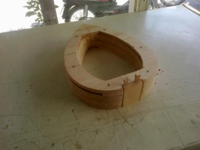

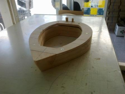

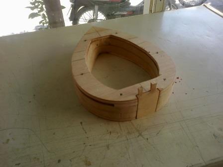

άσχετο με την "παρατηρητικότητα", θα το σχολίαζα ούτως ή άλλως ...
... κάτι "παίζει" με τις σφήνες ? ... αν είναι πρόχειρη στήριξη του τάκου μέχρι να κολλήσεις, μου αρέσει (και το αντιγράφω..  ;D )
και γιατί φαίνεται κενό στα πλαϊνά ?
μήπως για διαφορετικές κλίσεις (ή απλώς βαρέθηκες να "γεμίσεις") ?

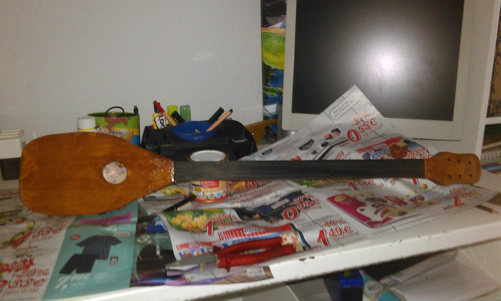

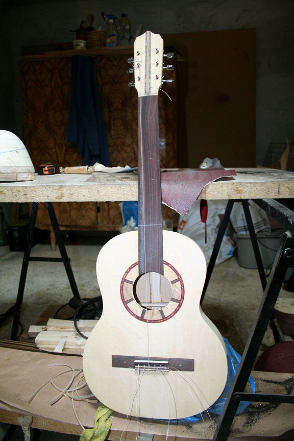

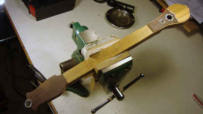

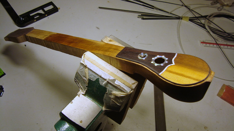

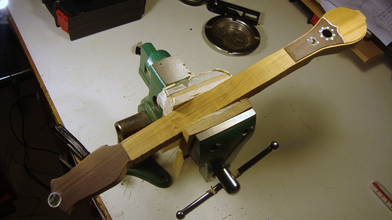

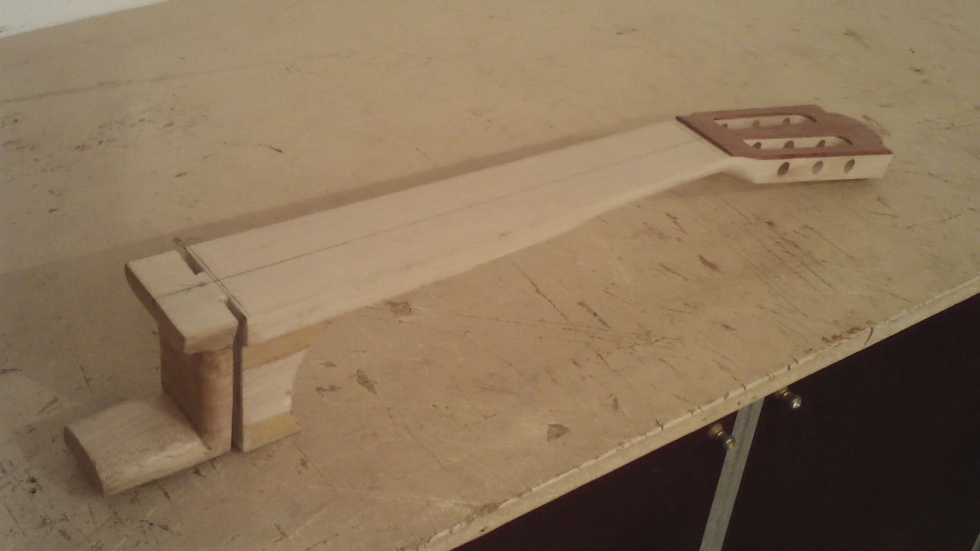

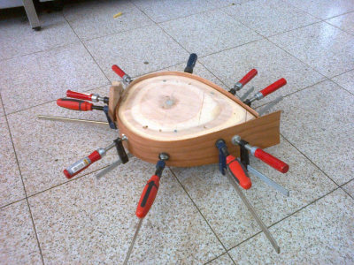

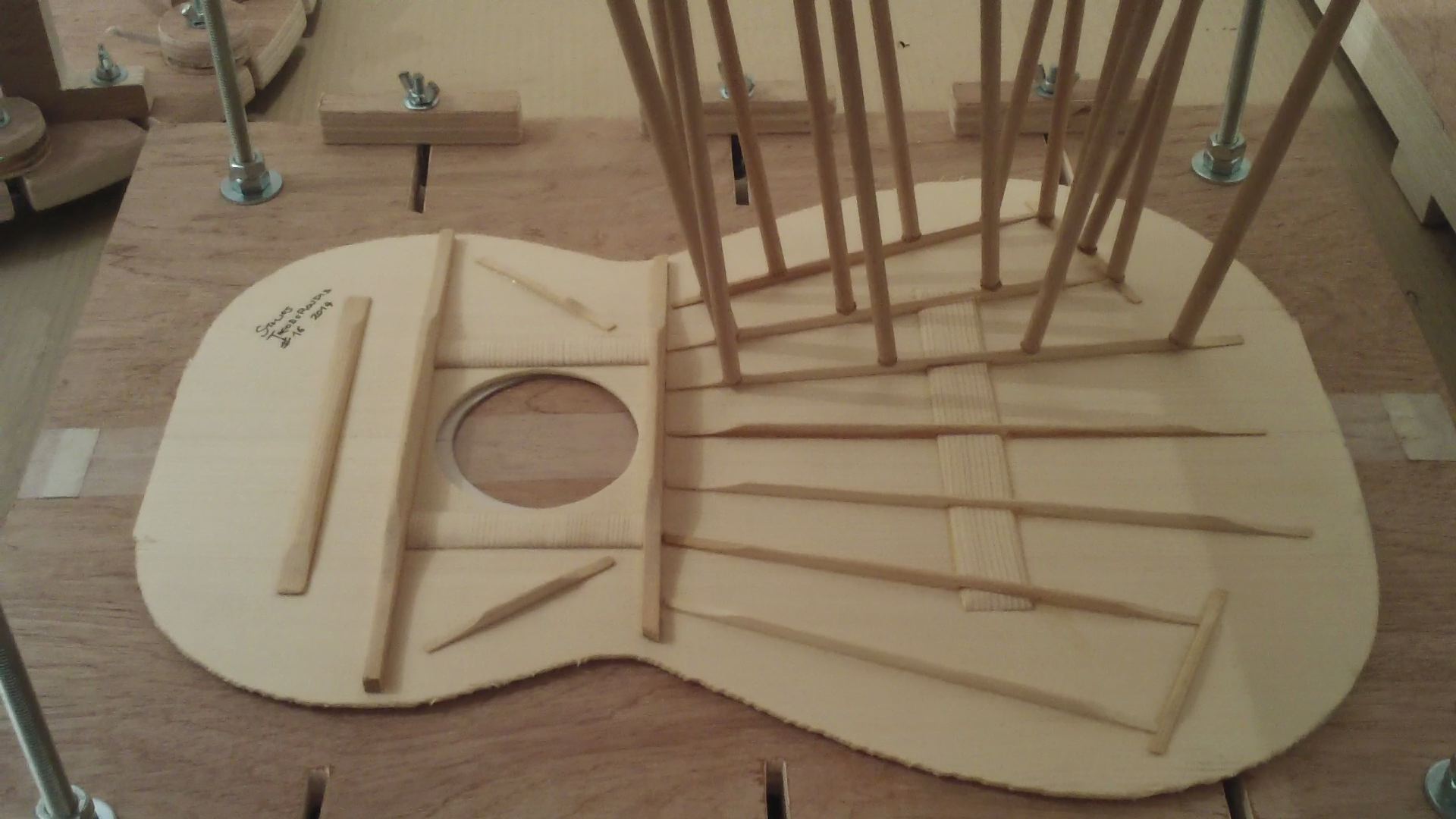

Αυτό είναι το πρώτο μου μπουζούκι. Είναι το δεύτερο όργανο που φτιάχνω ,το πρώτο ήταν μπαγλαμάς.
Ως τώρα έχουμε : Είναι τετράχορδο, δούγιες 17 πραγματικές  (51 ψεύτικες), καπάκι μόνο με ροζέτα στην τρύπα ,δεν θα μπει φιγούρα , θα βάλω όμως περιμετρικά φιλέτα. Έχει μπει και το μάνικο. Καπάκι πάχος 2.4mm , καμάρια φάρδος 5.5mm και ύψος 12mm. Αν δεν κάνω λάθος αυτή είναι η συνταγή του Δημήτρη Ανδρέου :)
Το πάω αρκετά αργά , πιστεύω να τελειώσει τα Χριστούγεννα.
Θα θέλα για ακόμα μια φορά να ευχαριστήσω όλα τα μέλη του φόρουμ που ανεβάζουν φωτογραφίες και γράφουν πληροφορίες για τις κατασκευές τους. Είναι πολύ σημαντικό ώστε να μάθουμε όλοι εμείς οι αρχάριοι , ταυτόχρονα όμως ανεβαίνει και η ψυχολογία στον δύσκολο καιρό που ζούμε. Σας ευχαριστώ και πάλι.

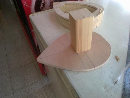

ΑΝ ΕΙΝΑΙ ΣΚΑΦΟΣ ΤΡΙΧΟΡΔΟΥ ΟΠΩΣ ΝΟΜΙΖΩ, ΘΑ ΜΟΥ ΦΤΙΑΞΕΙΣ ΕΝΑ. ΤΟ ΘΕΛΩ ΜΟΥΡΙΑ ΜΕ ΜΑΥΡΑ ΦΙΛΕΤΑ.

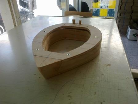

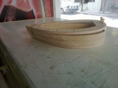

ο ερμής που είναι ανάδρομος θα φταίει. όσο για το τέστ , και γώ νομίζω πως είναι καλούπι τρανσφόρμερ για διαφορετικό βάθος στο σκάφος,σε στύλμε κάτι  παρόμοιο με το καλούπι του φίλου του αστροφυσικού που ξεχνάω το όνομά του αυτή τη στιγμή.αλλά ας μας πείς ρε john γιατί με έχει φάει η περιέργεια. ::)
ευχαριστως αν και στα μπουζουκοειδη εχεις κλιση στον τακο και φευγει ευκολα, εδω ειναι καθετο, για αυτο εγινε. Το κενο μαζι με τις βιδουλες, φανταζομαι οτι θα μου δωσει ακριβως το σχημα του χειλους για να κατσει το καπακι. Οταν δοκιμασω το πρωτο και δω οτι ειναι οκ, θα γεμιστει.
Ρε συ Κωσταρα μηπως να περνες εκεινο το επιστημονικο γυαλακι που εχεις στο μαγαζι για να βλεπεις να βαλεις τα φιλετα, και στο σπιτι? Που το ειδες το τριχορδο?  Μαντολινακι παει να γινει (η θελει να γινει).
Θα το φτιαξουμε και το τριχορδο με ολα τα εξτρα του, αλλα οταν θα εχουμε λιγη ορεξη και χρονο, υπομονη. [ Invalid Attachment ]

ασε τα επιστιμονικά που κανεις και πες τι ξύλο ειναι αυτό που εχεις γυρήσει γιατί δεν βγαζω ακρη, παντως σου βγαζω το καπέλο, με τοση ζεστη εκει και βρηκες το κουράγιο να φτιάξεις καλούπι, μπραβο.

John-αρε εισ' ωραιος...

Γιάννη ωραίο το καλούπι σου.  Scientific !!

.... Το κενο μαζι με τις βιδουλες, φανταζομαι οτι θα μου δωσει ακριβως το σχημα του χειλους για να κατσει το καπακι. Οταν δοκιμασω το πρωτο και δω οτι ειναι οκ, θα γεμιστει.
Συγχωρέστε με, είμαι λίγο βραδύνους. Εννοείς ότι το "πάνω" μέρος του καλουπιού (το κομμάτι που στηρίζεται με τις βίδες) "περισσεύει" όσο το πάχος των πλαϊνών από το υπόλοιπο καλούπι για να έρθουν "πρόσωπο" τα πλαϊνά ?

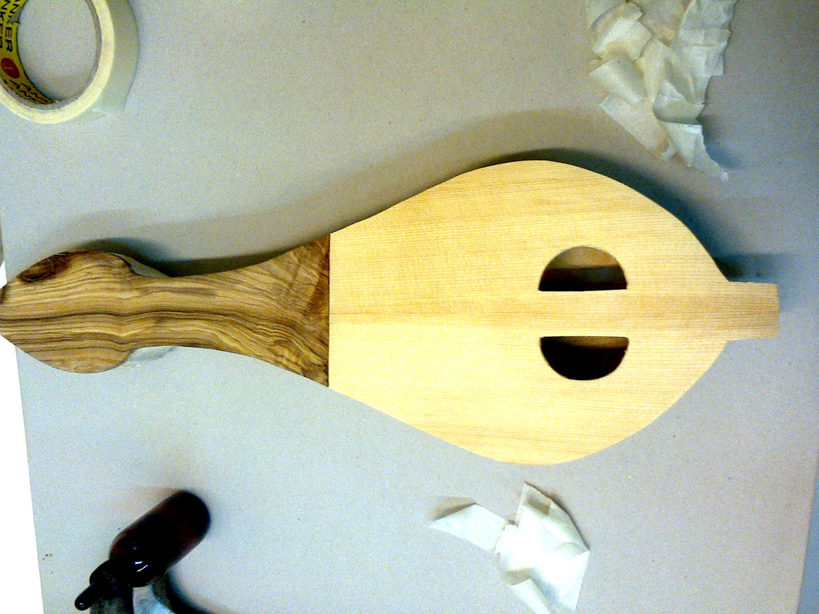

και μέχρι να μειωθεί η υγρασία στο υπόγειο (> 50%) προχωράω τους μπαγλαμάδες που είναι μικροί και μετά τη δουλειά τους ανεβάζω πάλι στο σπίτι...
τα μέρη του μπουζουκιού έχουν ανέβει στον όροφο εδώ κι ένα μήνα (δε λέει να ξηρανθεί η ατιμό-σφαιρα, πολύ υγρασία φέτος ρε παιδιά) ... και περιμένω...
