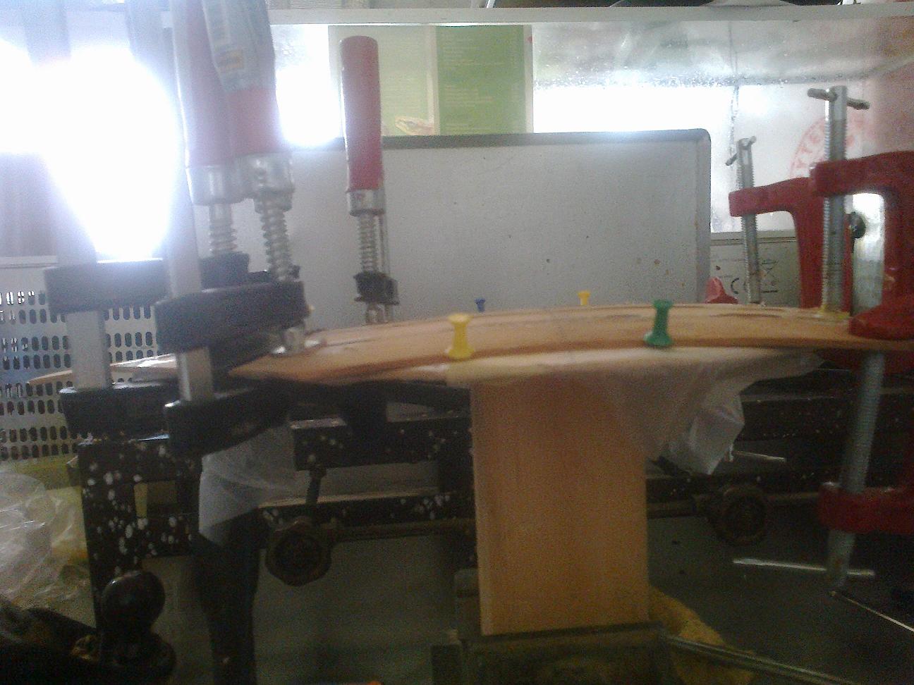

Καπάκι πάχος 2.4mm , καμάρια φάρδος 5.5mm και ύψος 12mm. Αν δεν κάνω λάθος αυτή είναι η συνταγή του Δημήτρη Ανδρέου :)
Καλησπερα!! Δεν ισχυουν αυτες οι διαστασεις παντα!
Εξαρταται απο το ποσο σκληρο ή μαλακο ειναι το καπακι και
το ποσο αντοχη εχει το ξυλο για τα καμαρια που θα βαλεις!
Προσφατα εβγαλα ενα καπακι απο το παλιο μου μπουζουκι που
ειχα αγορασει το 1999! Τα καμαρια σκιζοντουσαν σαν χαρτι!  Καθολου γερο ξυλο!
Αν το καπακι σου ειναι μαλακο αστο 2,5mm παχος και υψος στα καμαρια 13 χιλιοστα!
Οταν το τοποθετησεις προχειρα πιεσε το και δες πως συμπεριφερεται!
Αν ειναι ακαμπτο αφαιρεσε ξυλο απο τα καμαρια!
Σε ευχαριστώ πολύ Δημήτρη για τις συμβουλές!

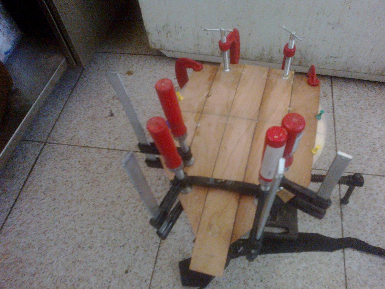

... κάτι "παίζει" με τις σφήνες ? ... αν είναι πρόχειρη στήριξη του τάκου μέχρι να κολλήσεις, μου αρέσει (και το αντιγράφω..  ;D )
και γιατί φαίνεται κενό στα πλαϊνά ?
μήπως για διαφορετικές κλίσεις (ή απλώς βαρέθηκες να "γεμίσεις") ?
ευχαριστως αν και στα μπουζουκοειδη εχεις κλιση στον τακο και φευγει ευκολα, εδω ειναι καθετο, για αυτο εγινε. Το κενο μαζι με τις βιδουλες, φανταζομαι οτι θα μου δωσει ακριβως το σχημα του χειλους για να κατσει το καπακι. Οταν δοκιμασω το πρωτο και δω οτι ειναι οκ, θα γεμιστει.
Ρε συ Κωσταρα μηπως να περνες εκεινο το επιστημονικο γυαλακι που εχεις στο μαγαζι για να βλεπεις να βαλεις τα φιλετα, και στο σπιτι? Που το ειδες το τριχορδο?  Μαντολινακι παει να γινει (η θελει να γινει).
Θα το φτιαξουμε και το τριχορδο με ολα τα εξτρα του, αλλα οταν θα εχουμε λιγη ορεξη και χρονο, υπομονη. [ Invalid Attachment ]

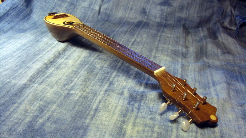

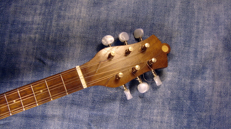

Μάνο,
Πανέμορφο... και αυτό.
Μια ερώτηση: ένας κύκλος που φαίνεται στην άκρη του καράολου, τι είναι;

είναι ... κύκλος!!!  ;D
δεν έχει κάποια λειτουργική σκοπιμότητα, απλώς μου αρέσει.
Εδώ εικόνες από έναν άλλο που έκανα τον Φλεβάρη με παρόμοιο καράβολα. Ο "κύκλος" σ' αυτόν είναι φτιαγμένος από σπόρο γλυσίνας από την αυλή.
