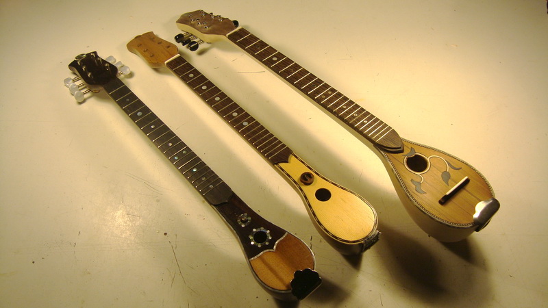

μεράκλωσα πρωϊ πρωϊ
https://www.youtube.com/watch?v=zDgvhtOGErM
... οι "τρεις χάριτες" (ή  "τρίο Στούτζες" ?)

Συμφωνώ με τον προλαλήσαντα,εάν θέλεις και όποτε γουστάρεις δώσε μας πληροφορίες για τα υλικά που χρησημοποίησες στους μπαγλαμάδες.

Μάνο η ροζέτα του τρίτου μπαγλαμά μου έχει πάρει το μυαλό!Πανέμορφη είναι!

....πληροφορίες για τα υλικά που χρησημοποίησες στους μπαγλαμάδες.
Νίκο, λέω να ανεβάσω περισσότερες πληροφορίες στα αντίστοιχα θέματα (bonsai κτλ.).
Μέχρι τότε, με τη σειρά που φαίνονται στην φωτογραφία:
1) σκάφος Αφρ. Καρυδιά, καπάκι κέδρος, ταστιέρα έβενος, φιγούρα (και στον καράολα) καπλαμάς παλίσανδρος, ασετόπαστα δυο χρώματα (white pearl + paua)
2) σκάφος Αφρ. Καρυδιά, καπάκι έλατος, ταστιέρα βένγγε, ροζέτες κουκούτσια - σπόροι (την μεγάλη δεν την έβαλα ακόμα)
3) το τρίτο το μακρύτερο) σκάφος φλαμούρι, καπάκι κέδρος (για κέδρο το πήρα από τον Σοφιανό, κατά τον steliosguitar πιθανόν να είναι sinker redwood), ταστιέρα βένγγε, φιγούρα: ένθετα φιλέτα ξύλινα (άσπρο 1,5 χλστ, μαύρο 0,5) και ασετόπαστα μαύρη, στον καράολα καπλαμάς καρυδιά, ασετόπαστα  paua

Για σου ρε Μάνο,ευχαριστούμιαι,να σου πω εάν δεν κάνω λάθος το τρίτο έπρεπε να είναι στο κέντρο(αχα χούχα-Σεφερλής).
Αναμένουμαι στο bonsai λοιπόν περισότερες λεπτομέρειες.
Πάντως εγώ έχω κολήσει με τους σπόρους,να είσαι καλά και να φτιάχνεις αριστουργήματα.

παιδιά ευχαριστώ (αριστούργημα θα είναι το επόμενο... πάντα)
Γιάννη αν εννοείς τον μεγάλο, υπήρχε όντως ροζέτα στο αρχικό σχέδιο, από το ίδιο το καπάκι
αλλά αν δουλεύεις συστηματικά 23:00 - 02:00, κάπου θα τα χάσεις τα λάδια... αρχικά ξέχασα ότι θα έκανα ροζέτα, κι έκανα μια ωραία τρύπα για το ρούτερ. Τροποποίησα το σχέδιο, αλλά όταν ήρθε η ώρα ξέχασα να βάλω ενίσχυση από κάτω. Μοιραία έσπασε όταν το δούλευα... κι έτσι άνοιξα όλην την τρύπα. Είχα και μια "παράπλευρη απώλεια" - το κλαράκι που έσπασε πρώτο παρέσυρε και ίνες από το σόκορο της τρύπας, γι αυτό την άνοιξα κι άλλο... τέλως πάντων, νομίζω "περνάει" τώρα...

Βρε Μανο, πλακα μας κανεις; τιποτε δεν φαινεται, ουτε με τον φακο του under the dome...

Μπραβο!!! Πανεμορφα και τα 3!!! Περιμενουμε και ηχο!!!!

Και χωρίς το κεντρικό κομμάτι της ροζέτας η υπόλοιπη είναι πανέμορφη :-*

Να πω και γω οτι μου εκανε κλικ και μενα αυτη η ροζετα , μπραβο!
