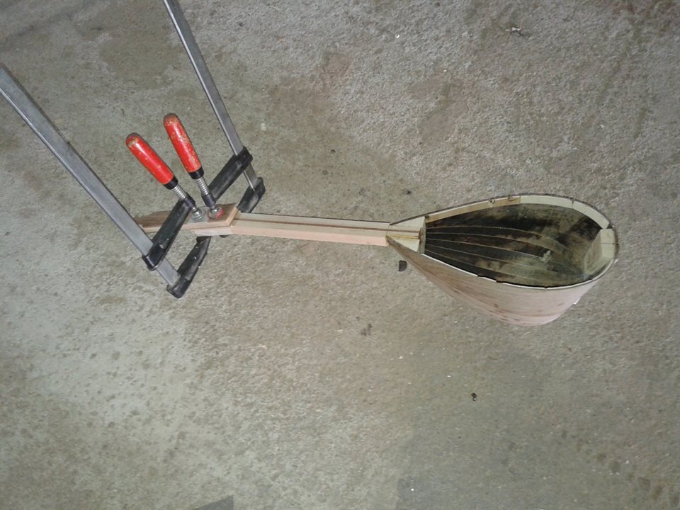

ΩΡΕ ΓΥΑΛΑΔΑ.............................
ΜΑΣ ΣΤΡΑΒΩΣΕ ΛΕΜΕ. ΝΟΜΙΖΩ ΧΩΡΙΣ ΝΑ ΕΙΜΑΙ ΣΙΓΟΥΡΟΣ ΟΜΩΣ ΟΤΙ ΔΕΝ ΚΑΝΕΙ ΓΙΑ ΚΑΠΑΚΙ. ΑΣ ΜΑΣ ΔΙΑΦΩΤΗΣΕΙ ΚΑΠΟΙΟΣ ΠΟΥ ΞΕΡΕΙ ΣΙΓΟΥΡΑ ΟΜΩΣ. ΔΕΝ ΕΙΝΑΙ ΓΙΑ ΝΑ ΠΑΙΖΕΙΣ ΜΕ ΤΑ ΚΑΠΑΚΙΑ.

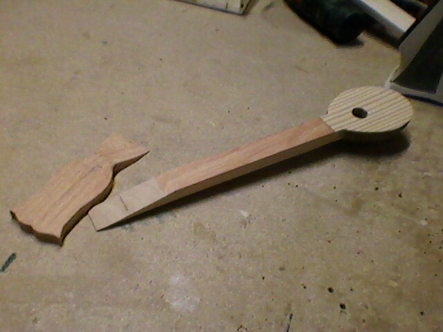

ΕΙΧΑ ΔΕΙΞΕΙ ΕΝΑ ΟΡΓΑΝΟ ΠΟΥ ΠΑΡΕΛΑΒΑ ΜΙΣΟΤΕΛΕΙΩΜΕΝΟ ΠΡΙΝ ΜΕΡΕΣ.
ΤΕΛΙΚΑ ΤΟ ΞΥΛΩΣΑ ΟΛΟ ΑΠ ΤΗΝ ΑΡΧΗ. ΕΒΑΛΑ ΚΑΙΝΟΥΡΙΟ ΜΑΝΙΚΟ, ΣΩΣΤΑ ΚΟΛΛΗΜΕΝΟ ΚΑΙ ΜΕ ΤΗ ΣΩΣΤΗ ΚΟΛΛΑ ΑΥΤΗ ΤΗ ΦΟΡΑ.
Ο ΦΙΛΟΣ ΔΕΝ ΕΙΧΕ ΦΤΙΑΞΕΙ ΜΟΡΣΟ ΧΕΛΙΔΟΝΟΟΥΡΑ, ΔΕΞΙΑ ΚΙ ΑΡΙΣΤΕΡΑ ΤΟ ΕΙΧΕ ΓΕΜΙΣΕΙ ΜΕ ΚΑΠΛΑΜΑΔΑΚΙΑ ΚΑΙ ΚΟΝΤΡΑ ΠΛΑΚΕ, ΚΙ Η ΚΟΛΛΑ ΤΟΥ ΗΤΑΝ ΕΛΑΣΤΙΚΗ ΣΑΝ ΤΣΙΧΛΑ. ΣΙΓΟΥΡΑ ΑΚΑΤΑΛΗΛΗ ΓΙΑ ΟΡΓΑΝΟ.
ΠΑΡΕΜΕΙΝΕ ΤΟ ΙΔΙΟ ΚΑΡΑΟΛΟ ΑΦΟΥ ΕΓΙΝΕ ΣΑΝΤΟΥΙΤΣ ΜΕΣΑ ΣΕ ΔΥΟ ΦΕΤΕΣ ΖΕΒΡΑΝ, ΚΑΙ ΘΑ ΕΠΕΝΔΥΘΟΥΝ  ΑΡΓΟΤΕΡΑ ΚΑΙ ΤΑ ΠΛΑΙΝΑ ΤΟΥ.
ΓΙΑ ΤΟΝ ΦΙΛΟ ΜΟΥ ΤΟΝ ΚΕΔΡΟ ΠΟΥ ΤΑ ΖΗΤΗΣΕ ΚΑΙ ΤΟΝ ΞΕΧΑΣΑ.
ΔΙΑΣΤΑΣΕΙΣ ΣΚΑΦΟΥΣ.........
ΜΗΚΟΣ=37,3
ΦΑΡΔΟΣ=21,5
ΒΑΘΟΣ=16,5

φιλε ωραίο το καράολο, μολις είδα τις διαστάσεις να σαι καλά που θυμήθηκες, αν θυμάμαι καλά τότε που το ειχες πρωτοβγάλει φωτογραφία είπες οτι το πήγαινε για τζουρά ο φιλος σου σωστά; αυτό είναι καραμπινάτο μακρόστενο τρίχορδο, είναι μεγάλο το σκάφος για τζουρά, εγω τρίχορδο θα το έφτιαχνα, εσύ τι κλίμακα σκεφτεσαι;

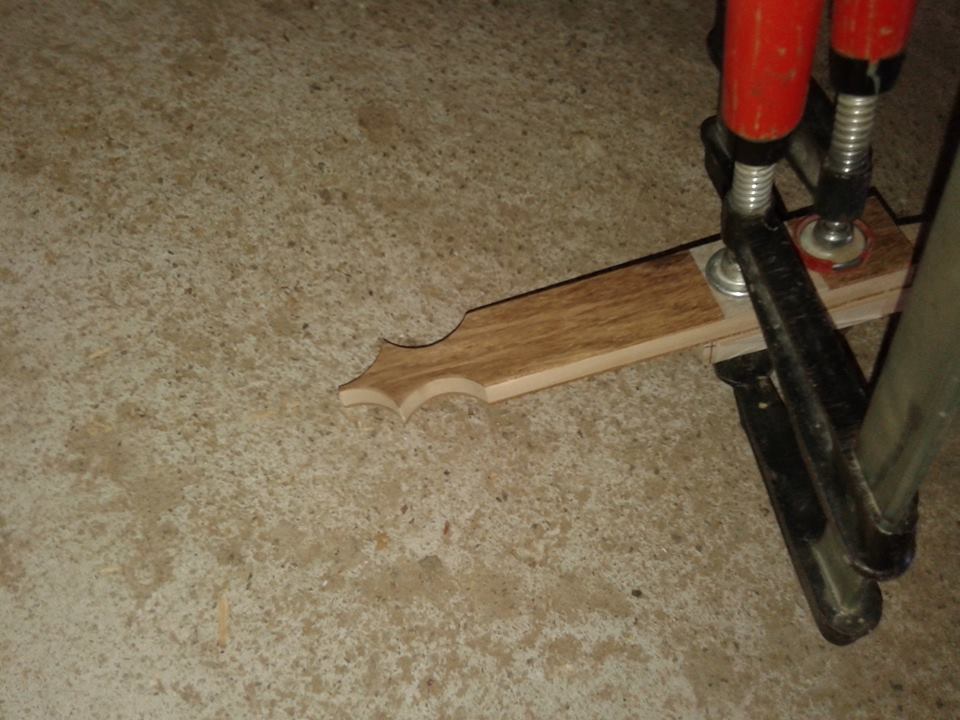

« Απάντηση #172 στις: Σεπτεμβρίου 30, 2014, 12:06:48 πμ »

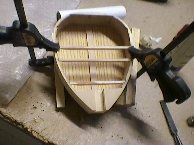

έτοιμα σχεδόν τα σκαφάκια!
