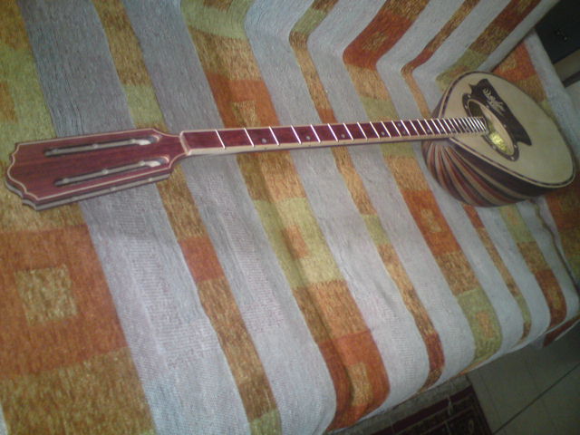

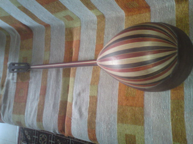

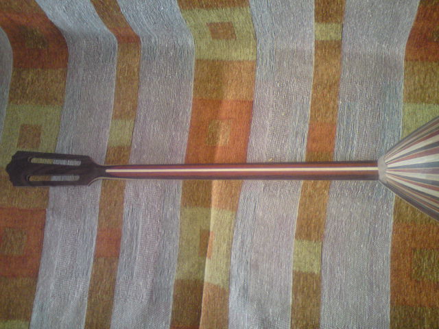

Εμένα πιο πολύ απ' όλα μου άρεσε το σκάφος. Πολύ ωραίος ο συνδυασμός και το ταίριασμα των δουγών. Δεν κατάλαβα όμως που είναι η σκόπιμη ασυμμετρία...
Απ: Τρίχρωμο τριχορδο
« Απάντηση #17 στις: Ιουνίου 05, 2014, 05:29:17 μμ »
Αν κοιταξεις στην πρώτη φωτογραφία, η ντουγομάνα ειναι στο κέντρο και ξεχωρίζει εύκολα (καρυδιά). Αν κοιταξεις τώρα το αριστερό μισό του σκάφους ,δεν ειναι ''καθρέφτισμα'' του δεξιού μέρους .Αυτο οφείλεται στο οτι τα χρώματα εμφανίζονται πάντα με την ίδια σειρά, αλλά ειναι σε τρια διαφορετικά χρώματα και οχι σε δύο . Ετσι δημιουργείται μια ασυμμετρία στο δεξιο και το αριστερό μερος του σκάφους που φυσικά δεν είναι τυχαία.

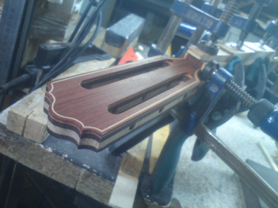

πολύ ωραία δουλειά όπως όλες οι άλλες. το διακοσμητικό φιλετάκι στο καπάκι είναι κομμάτι κομμάτι ?
« Απάντηση #23 στις: Ιουνίου 07, 2014, 09:57:11 μμ »
Ότι και να πω είναι λίγο, μια εικόνα χίλιες λέξεις, κύριε Νικο υποκλίνομαι
« Απάντηση #24 στις: Ιουνίου 07, 2014, 10:38:30 μμ »
Στελιο έχω στο πρόγραμμα κλασική με καπάκι Fleta 9άκτινο αλλα απο Σεπτέμβριο και μετά όπως και μια ακουστική τύπου ΟΜ , ας ειμαστε καλά ως τότε και βλέπουμε....

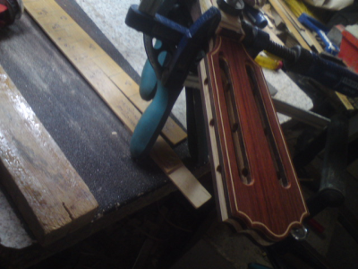

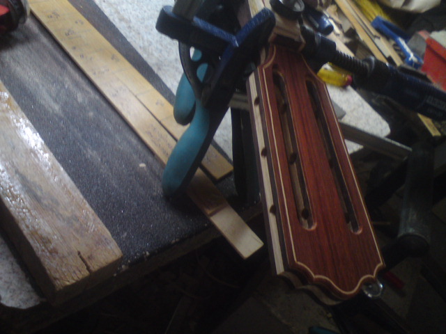

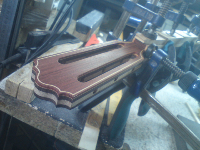

Τάσο τα κομματακια στο περιφερειακό διακοσμητικό του καπακιού ειναι περασμένα ένα- ένα

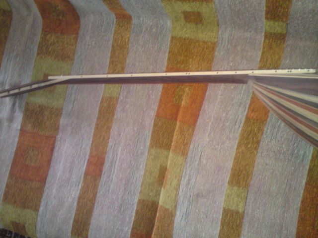

Στη συνέχεια 2 φωτο απο το καράολο που είναι φτιαγμένο σαν σαντουιτς απο παλίσανδρο-δεσποτάκι-παλίσανδρο -μπαντουκ . Στο περίγραμμά του έχω ένθετο φιλετάκι σφενδαμου 1mm. H ταστιέρα είναι επίσης μπαντούκ με φιλέτα σφένδαμου δεξιά- αριστερά.

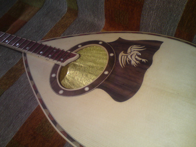

ωραιο!!!!!Πανέμορφο!!Το χεις περάσει λουστρο?Αν ναι πόσο καιρο μετά βάζεις χορδες?
« Απάντηση #29 στις: Ιουνίου 09, 2014, 03:34:16 μμ »
Δεν έχει κανένα βερνίκι αυτή τη στιγμή, απο αυριο αρχίζω τα γυαλόχαρτα και για βερνίκι βλέπουμε.......
για χορδές ,δυο τρείς μέρες μετα τα βερνίκια ίσως
