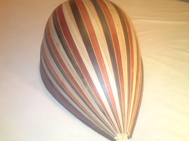

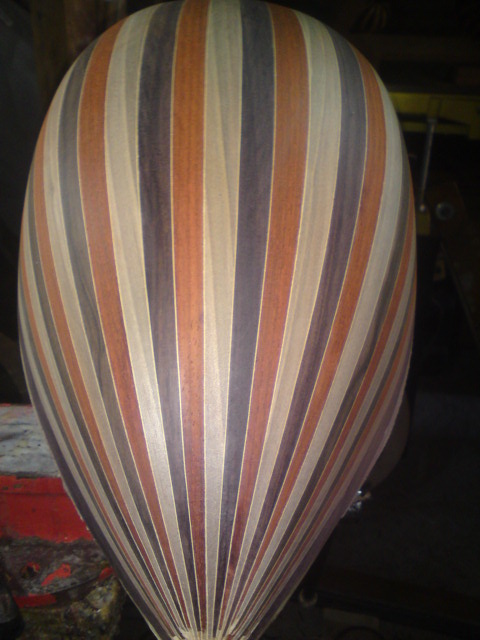

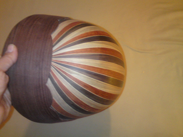

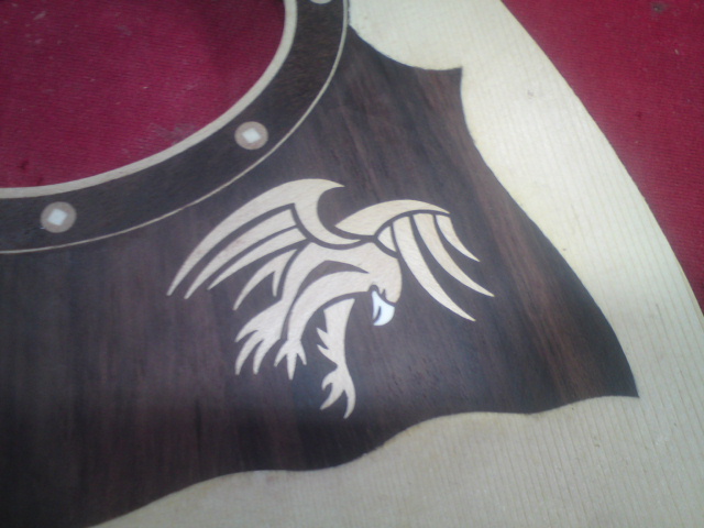

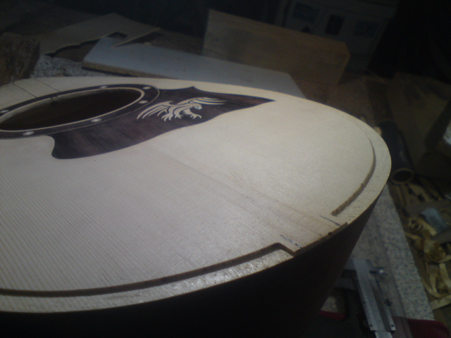

Τον περασμένο Μάρτιο παρουσίασα εδω μια κατασκευή , συγκεκριμένα ενα σκάφος για 3χορδο με ντουγιες καρυδια- παλίσανδρο- μπαντουκ εναλλάξ που εμφάνιζε μια σκόπιμη ασυμμετρία (αυτο που φαίνεται παρακάτω στις πρώτες φωτογραφίες)
Εδω και λίγο καιρό ξεκίνησα λοιπόν την κατασκευή ενος τρίχορδου που σκέφτομαι να περιστρέφεται γύρω απο αυτον τον κεντρικό άξονα της ''τριχρωμίας''.

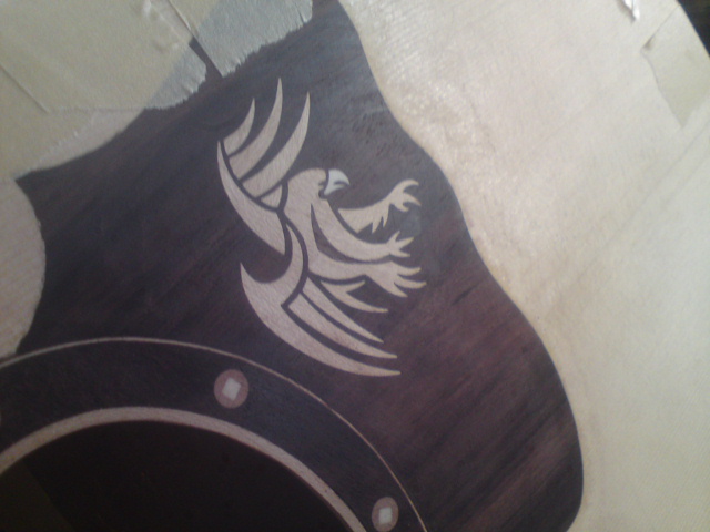

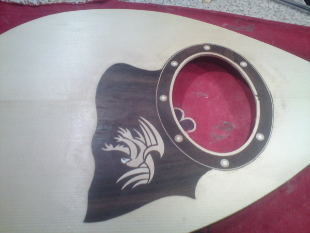

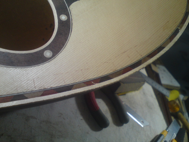

Σχεδόν έχω τελειώσει το σκάφος που έχει κέδρινο καπάκι ,οβαλ ροζέτα ,φιγούρα απο παλίσανδρο, σφενδάμι και φυσικό κόκκαλο. Η φιγούρα είναι ενας αετός που φιλοτεχνήθηκε απο τον φίλο Μωυσή (ο οποίος εκτός των άλλων είναι εξαιρετικός καλλιτέχνης), και το περιμετρικό διακοσμητικό επίσης αποτελείται απο κομματακια καρυδιά παλίσανδρου και μπαντούκ σε σχήματα εναλλασόμενων τραπεζίων.
Το μάνικο θα είναι επίσης απο τα ξύλα που προανέφερα δηλαδή θα ειναι σκούρο ενω η κεντρική του κοντρα θα ειναι λεπτη ριγα σφενδαμου για αντίθεση

διακοσμηση τρυπας, φιγουρα στην πεναρια και περιμετρικο φιλετο, όλα τα λεφτα!
 Για άλλη μια φορα..... τα γνωστα!

...εγω ως προβοκάτορας , θα έλεγα ότι το φιλετάκι ανάμεσα στον παλίσανδρο και την καρυδιά θα επρεπε να είναι σκούρο....
...σε ανοιχτό δε φαίνεται.....
..οσα δε φθάνει ο βούλις......(βούλις=αλεπού  :-[)
..ή ...100 χρονών η αλεπού .....κλπ

« Απάντηση #10 στις: Ιουνίου 05, 2014, 11:32:37 πμ »
....επίσης η δούγα της καρυδιάς  θα μπορούσε να είναι κατά 10-15% φαρδύτερη από τις άλλες δυό.....
....θα έδινε "ρυθμό" στα χρώματα.......ως γνωστόν το πρώτο δεκατοέκτο της τριπλέττας συνήθως τονίζεται......
....ιδέες για το επόμενο;;;;;;.....
..είμαι πολύ κακός σήμερα.......αύριο θα μου περάσει...... ;D
Απ: Τρίχρωμο τριχορδο
« Απάντηση #11 στις: Ιουνίου 05, 2014, 11:58:26 πμ »
.Σωστό αυτό ( το καλό να λέγεται) Τις άνισες σε πάχος ντούγιες τις έχω εφαρμόσει σε άλλο όργανο παλιότερα όμως ( στο αρχοντικό τριχορδάκι)
Εισάγεις ''καινά δαιμόνια '' Boulis13 αλλα αυτό ειναι πάρα πολύ καλό στο χώρο της οργανοκατασκευής, κάπως έτσι πιστεύω κι εγω οτι πρέπει να προχωράει το πράγμα...
Ιδέες για το επόμενο  :-X :-X :-X :-X όλα τα δύσκολα σε μένα τα βάζουν  ;D ;D ;D
Ξερω οτι σ' αρέσουν αυτά   :-[ :-[ :-[ :-[ :-[ :-[ :-  ευχαριστω και όλους τους υπόλοιπους για την κριτική τους να ειστε όλοι καλά...
