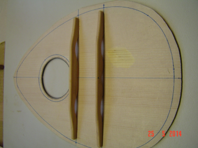

...το «τζουρομαντολίνο» (4 διπλές χορδές θα έχει) ......
.....απο LIMBA 7 εκ. πάχος.....58 κλίμακα

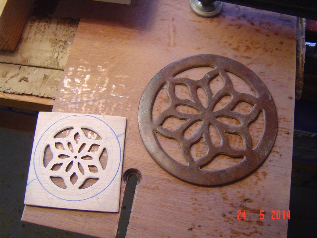

...έβαλα και ροζέτα...ζήλεψα τον john2004.....κόπια είναι απο ένα χάλκινο διακοσμητικό που είχε στο τζάκι μου.....
BOULIS13
  • Μηνύματα: 765
  • Αριθμός κατασκευών: 7*1/2
Απ: ΤΖΟΥΡΟΜΑΝΤΟΛΙΝΟ
« Απάντηση #1 στις: Μαΐου 31, 2014, 12:30:15 πμ »

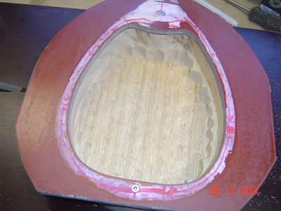

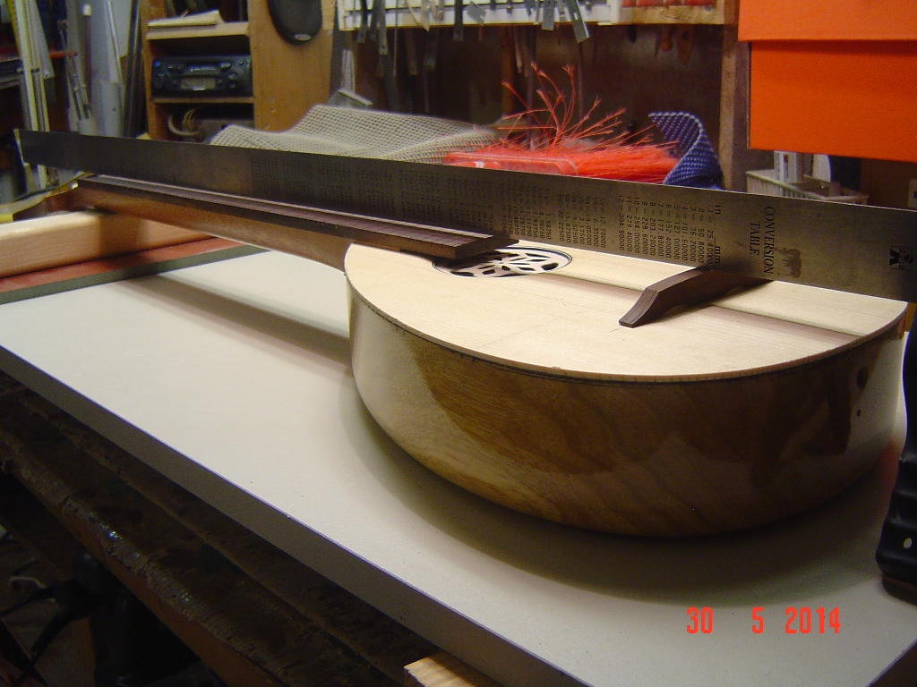

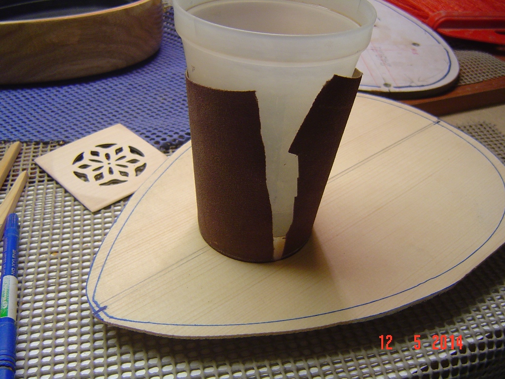

1..η τρύπα βγήκε λίγο οβάλ......"κυκλοποιήθηκε" με γυαλόχαρτο τυλιγμένο στο φραπέ.....

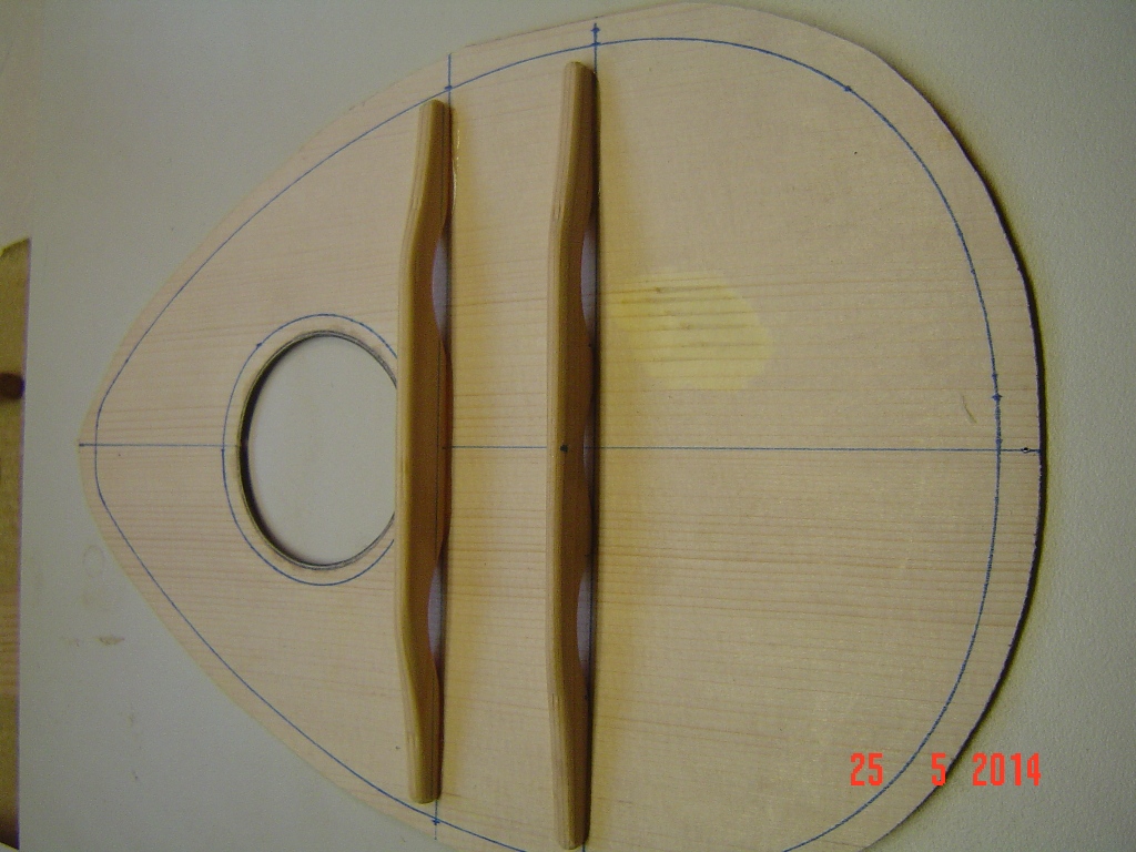

2..το καμάρωμα....βαρύ;;;;.....(το καπάκι ήρθε στα 2,3-2,4 μμ).....

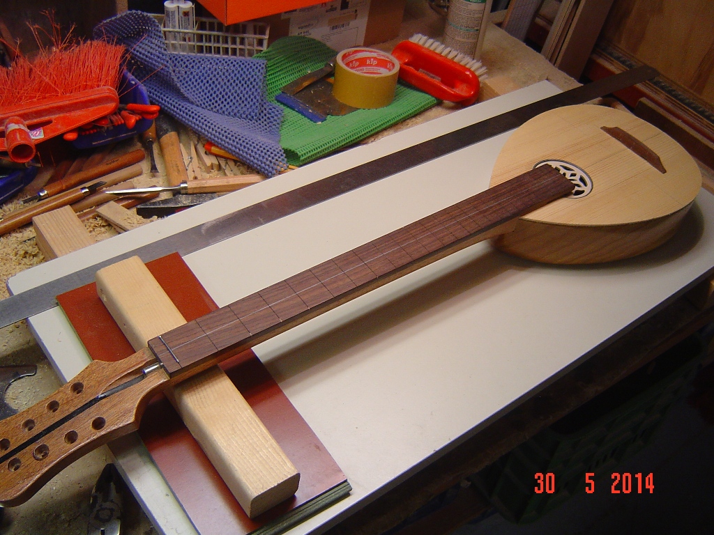

3..πανοραμική.....ΟΥΑΟΥ....!!!!!
4...ΣΟΥΠΕΡ χαμηλά οι χορδές......λόγω του zero fret που θα έχει......

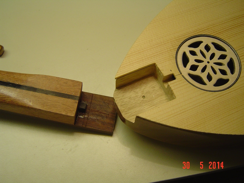

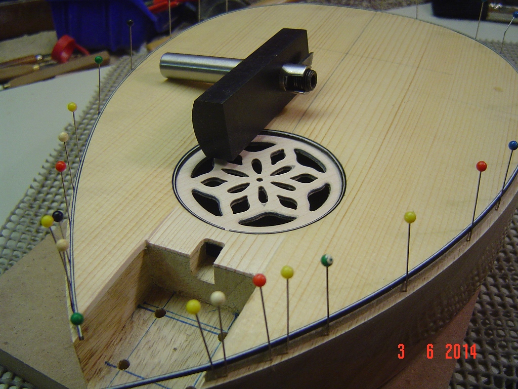

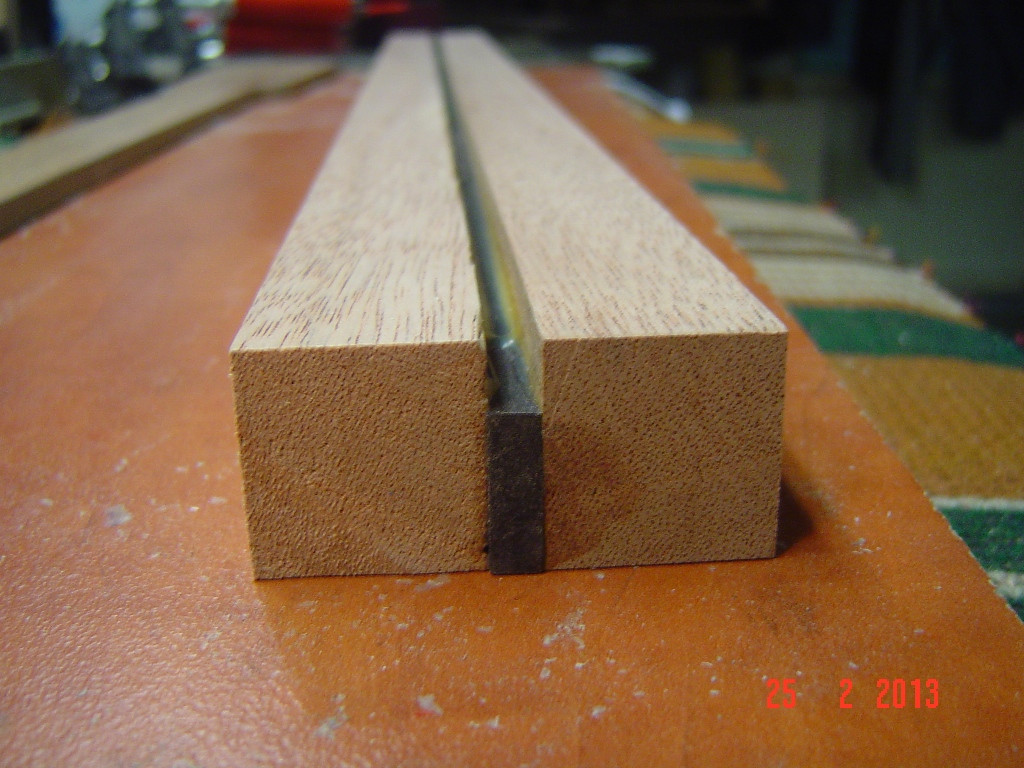

5...η φωλιά του μανικιού είναι 4,2 Χ 4,2 ... συν η λίγη καμπυλίτσα που έχει  στην αρχή....
...αν την κολλήσω με σουπερ εποξεικη θα φτουρήσει.....πως το κόβετε;;;;.
...(μπορώ να βροντήξω και τέσσερεις βίδες απο πίσω που δεν θα φαίνονται),,,,

Γιώργο τα καμάρια τι ξύλο είναι?

ΚΟΙΤΑ ΝΑ ΔΕΙΣ ΡΕ...............................
ΩΡΑΙΟ ΕΓΙΝΕ. ΤΟ ΚΑΜΑΡΩΜΑ ΒΑΡΥ ΚΑΤΑ ΤΗ ΓΝΩΜΗ ΜΟΥ. ΝΑ ΔΕΙΣ ΠΟΥ ΘΑ ΜΙΛΗΣΕΙ ΠΑΝΤΟΣ
πευκάκι .... πανάρχαιο .....απο κρεμάστρα του "50....πάντως όταν το δούλευα μύρισε ό τοπος μαλαματίνα....
και γω βαρύ το κόβω συγκριτικά με άλλα που είδα εδω μέσα.....αλλά το καπάκι όταν το πιέζω στη θέση της γέφυρας μου δίνει εντύπωση ότι "υποχωρεί" πολύ.....αν και δεν έχω μέτρο σύγκρισης ουσιαστικά...
...μόνο το καπάκι του "σαζιού" που είναι ακλόνητο  με 3 (και κάτι) πάχος
θα δοκιμάσω να βάλω χορδές με το καπάκι ακόλλητο  να δώ τι γίνεται...
το μέγεθος της φώλιάς τι λέει;;;; :-[....να βάλω και βίδες;;;; :-[

Πολυ ωραια ιδεα το φραπογιαλοχαρτο!!! Δε περιμενα κατι λιγοτερα φυσικα απο σενα....
Δουλευει καλυτερα με γαλα ή χωρις;
Και εγω σε μια επισκευη μπουζουκιου που κανω,το καπακι στις ακρες που το μετραω ειναι στα ιδια παχη με εσενα...2,3-2,4.
Πιστευω να αντεξουν...!!!

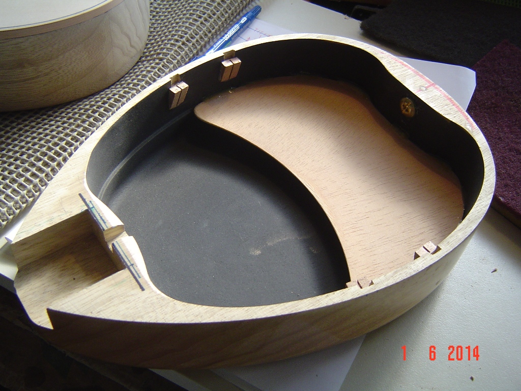

...2ο  εσωτερικό καπάκι .... κόντρα πλακε με "ψυχή" μπάλσα......2,5 μμ πάχος.........ρετάλι ανεμοπλάνων.......τα παιδία πάντα παίζει είπαμε....
....70% θα χειροτερέψει τον ήχο.....20% δεν θα κάνει τίποτα σοβαρό......10% θα "καλυτερέψει" κάτι...........υπολογισμός του μάγου της φυλής....
...πάω για το 10%.......και ελπίζω στη χειρότερη το 20%......με τίποτα μην μας τύχει το 70%.........μήπως είμαι άθλιος τζογαδόρος;;;;;
....(ξεκολλάει ή τιτεβοντ ΙΙΙ ;;;;))...

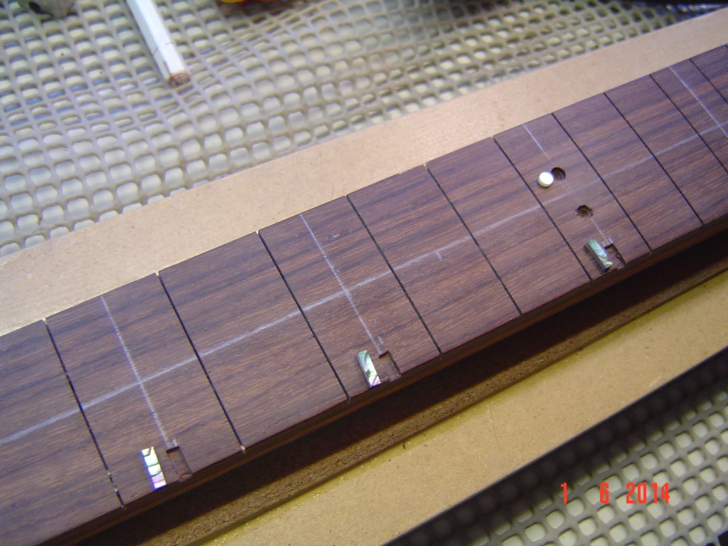

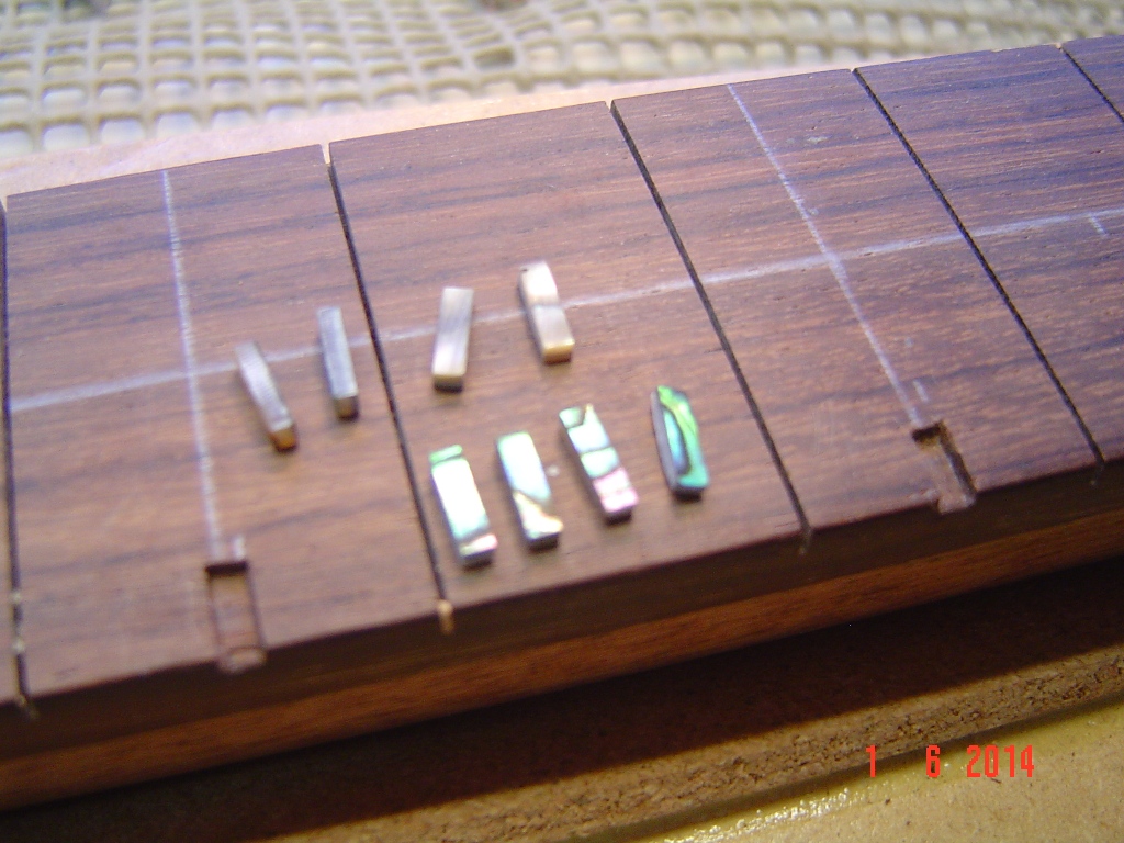

τα οστρακάκια είναι papua green ...... 60 κομμάτια , 3-4 ευρά από τον φίλτατο κινέζο.......υποθέτω για ροζέττα προορίζονται.....
αφού έσκαψα την ταστιέρα λειτούργησε ξαφνικά ο εγκέφαλος .... (συνέβη τελείως απροσδόκητα......δεν το περίμενα...)....
όταν θα γυαλοχαρτιστούν στο επίπεδο της ταστιέρας θα χαλάσει ή γυαλάδα και το ωραίο χρωματάκι....;;;;;
μήπως θα θέλουν τρίψιμο με 1500 και κρέμες γυαλίσματος....;;;;
για εύκολο το είδα....αλλά μάλλον θα τραβήξει μακριά...... :-[

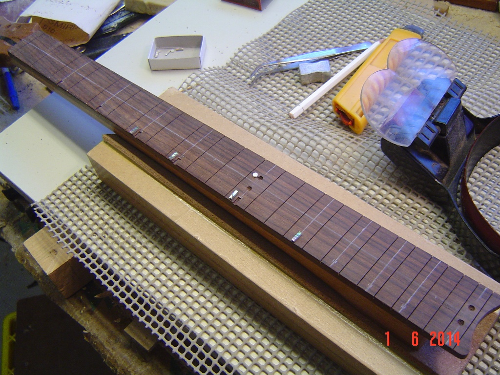

1η φωτο...αφού δεν ξέρει κανείς ... θα σας πω εγώ......φαίνεται ότι τα οστρακάκι έχει όλο το χρώμα "επιφανειακά"...... ας πούμε στο μισό χιλιοστό βάθος...πιθάνως και λιγότερο.....
πρέπει να μπεί βαθιά ωστέ να τριφτεί ελάχιστα.....2-3 δέκατα χιλιοστού το πολύ......στη φωτό τρίφτηκε μέχρι 1200....αν περαστεί και λίγο scratch remover αυτοκινητού με το ντερμελάκι θα γίνει φίνο......(10 φωτογραφίες το΄βγαλα άλλα δεν φαίνεται το πραγματικό χρώμα ούτε στο 1%)

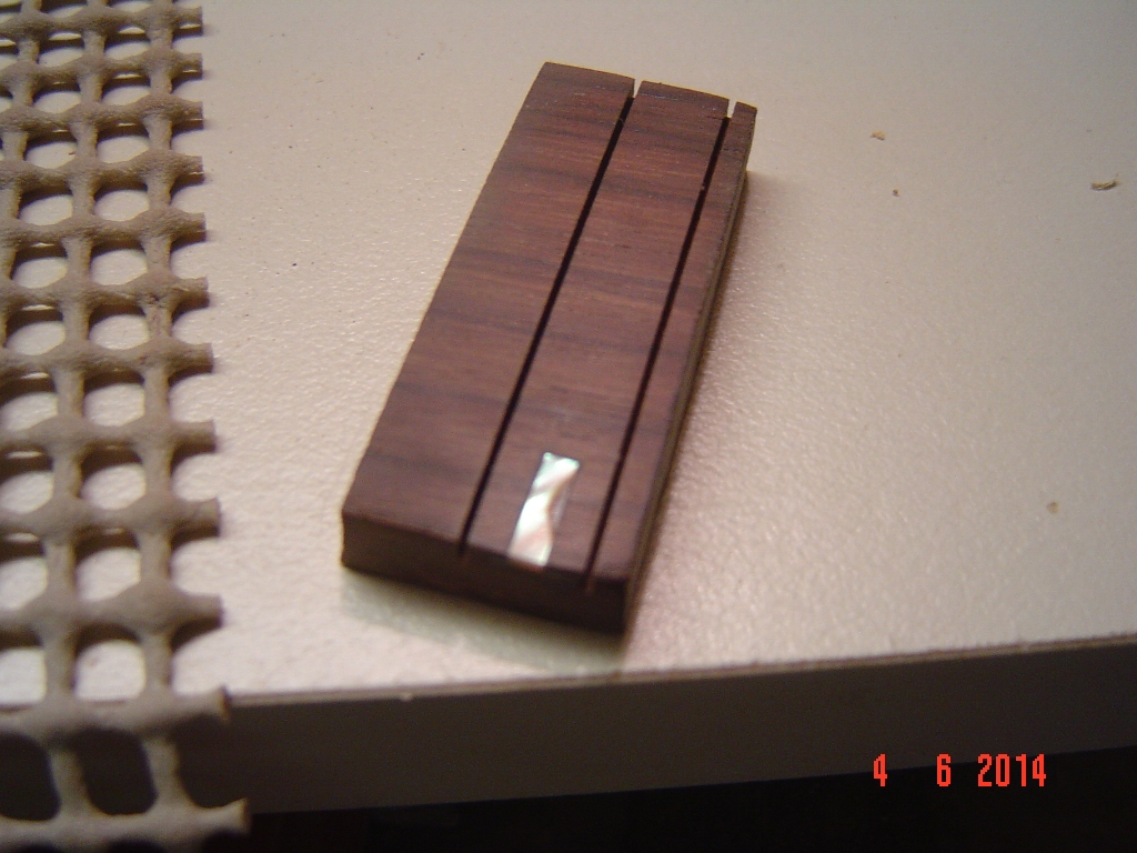

2η φωτό.......το πρωτο μου "σκαλωτό" αυλάκι.......με το σουπερ εργαλειάκι......
...(το φτιάχνεις και πατέντα ....ξέρω.....αλλά το αγόρασα το 2004 ....όταν ήμουν golden boy.....τώρα φορτώνουμε τις κάρτες....)...... :-[
......όλα έγιναν σύμφωνα με το βίντεο.....
https://www.youtube.com/watch?v=wL0eHnXPKU0
βάρα το ,,, χτύπα το ,,, κάτι μαθαίνουμε  :-[
