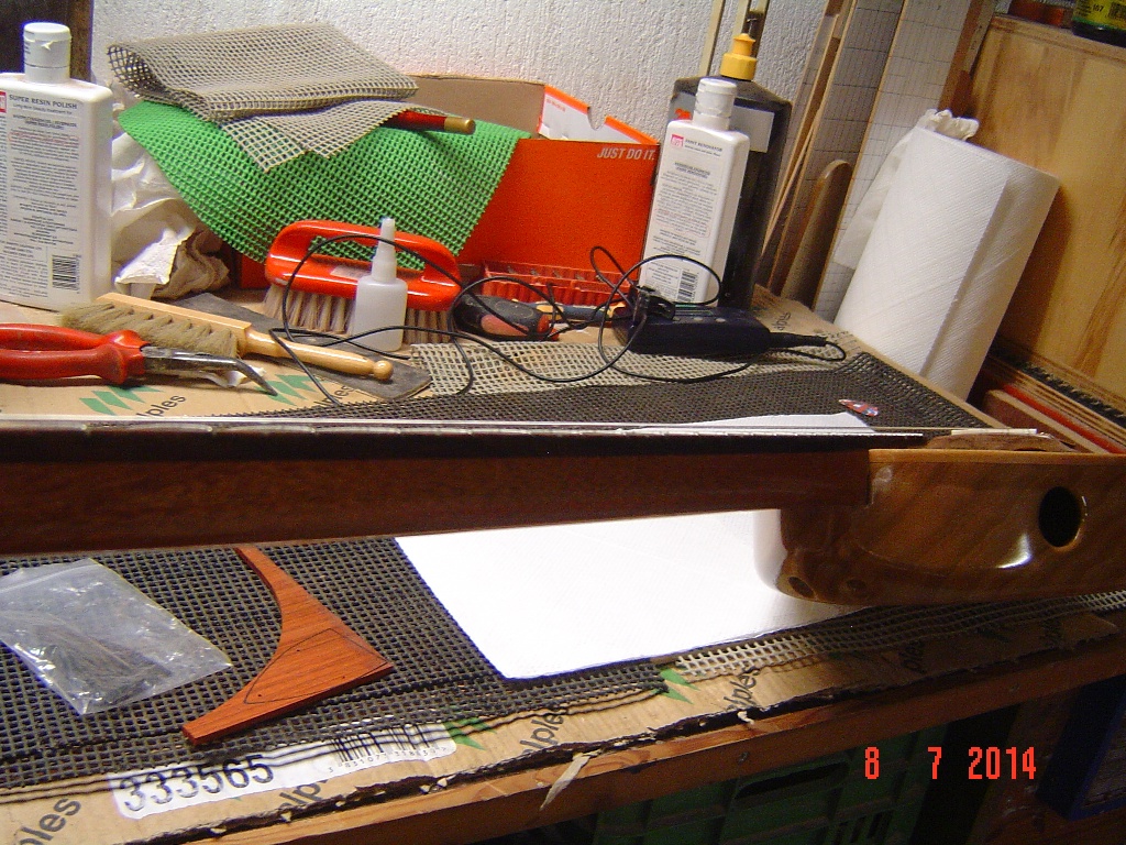

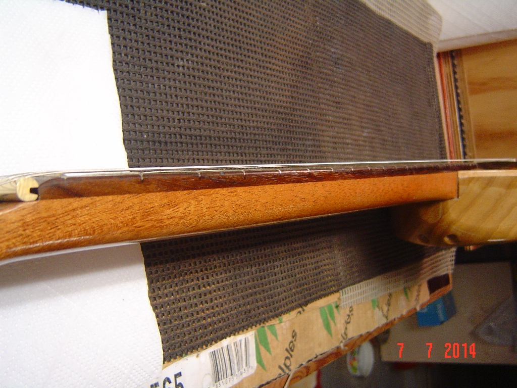

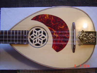

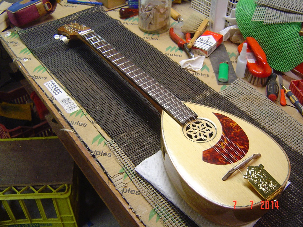

έτοιμος για Διαβατά.....
κλίση γύρω στις 2 μοίρες.....όσο μπόρεσα να μετρήσω......Les Paul  tzouromantolin.....
BOULIS13
  • Μηνύματα: 765
  • Αριθμός κατασκευών: 7*1/2
Απ: ΤΖΟΥΡΟΜΑΝΤΟΛΙΝΟ
« Απάντηση #17 στις: Ιουλίου 11, 2014, 11:54:44 μμ »

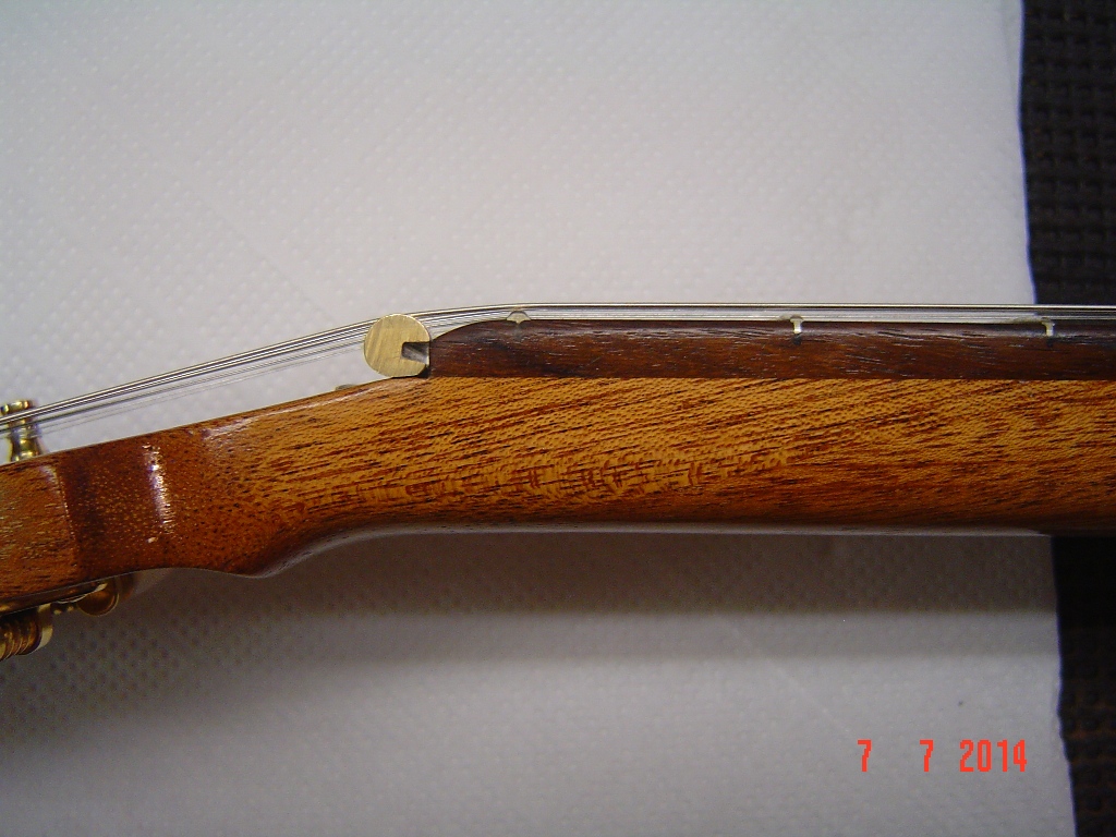

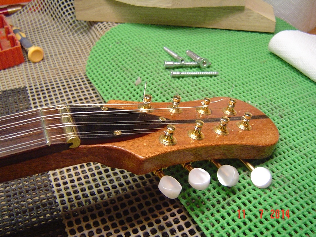

οι αποστάσεις απο  "Οδηγό" για μαντολίνο ....... μάλλον πολύ "ανοιχτές" βγήκαν......
...zero fret......και action σχεδόν ίδιο παντού.......
..μπρούτζινο "κυλινδράκι" για πάνω κόκκαλο.....το κάλυμμα για την μπάρα το ξέχασα ......
....χορδές μπουζουκιού τετράχορδου.....και κούρδισμα ντο-φα-λα-ρε...
...εντελώς τυχαία η τάση χορδών "βγηκε"  πολύ άνετη.....ούτε "τσίτα" , ούτε "χαλαρά"......
στην τελευταία φωτο φαίνεται το καπάκι της μπάρας ...μόλις τελείωσε .... και οι βίδες με εσωτερικο άλλεν που μπήκαν στο μανίκι.....

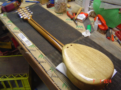

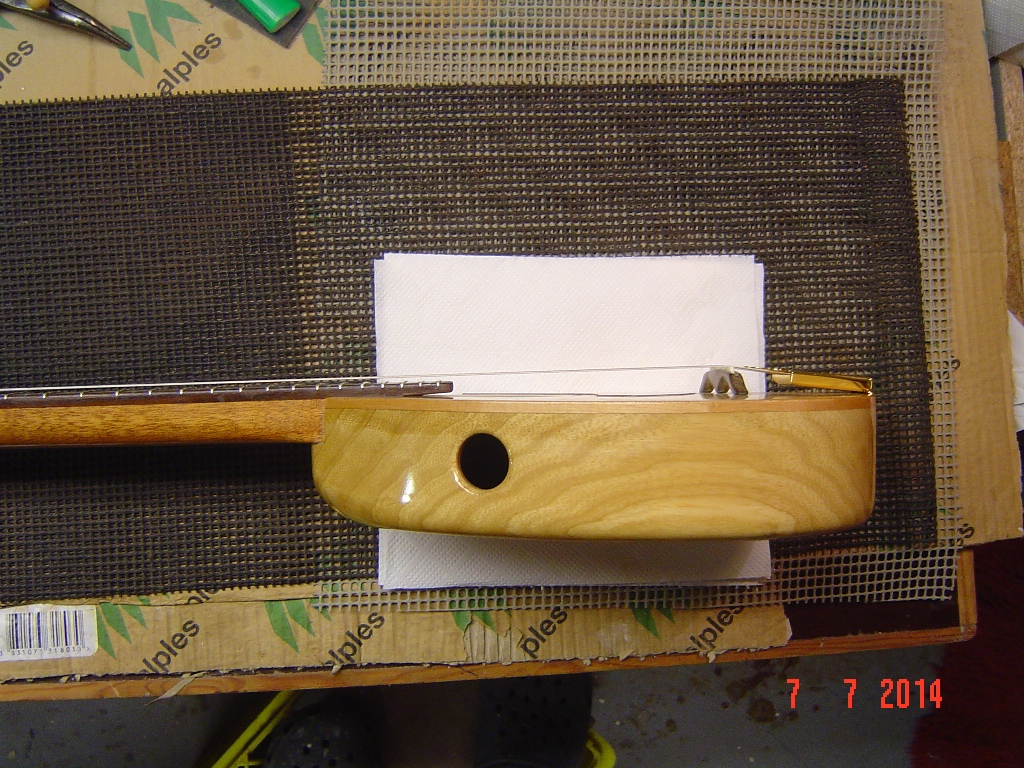

...o  καβαλλάρης με κλίση στο κόκκαλο, αλα αμερικάνικα.......έδωσα +1,5 χιλιοστό στα πρίμα, +3  χιλιοστά στα μπάσσα .....
ήχος....απο τον master-Παύλος του Βορείου ημισφαιρίου (του δικού μας γαλαξία)..
..αν δεν εμφανίζονται αναμονή για λινκ απο το γαμο-you tube που σέρνεται...
https://plus.google.com/u/0/photos/117681514659831194960/albums/6034892807079754865/6034892810578086466
https://plus.google.com/u/0/photos/117681514659831194960/albums/6034897598507374513/6034897602497425682

τα ίδια σε you tube...
http://youtu.be/oIuMJieCvI0
http://youtu.be/9x6SG7x65Lg
...ποιά Βραζιλία ρε ;;.... έτσι σας είπε ;;;........πολύ ψεύταρος ο master....στο μαγαζί του είναι...
..(εκτός άν πετάχθηκε στα γρήγορα με το λιαρ τζετ και δεν το ξέρω)... :-[
...το reverb που βγάζει το οργανάκι δεν είναι απο τον χώρο.....βγαίνει απο το όργανο...και δε μου πολυαρέσει.... :-[
...υπαρχει περίπτωση να οφείλεται στο ότι οι διπλές χορδές είναι σε μεγάλη απόσταση ή μιά απο την άλλη;;;..
.....(απο διάγραμμα για αμερικάνικο μαντολίνο τις πήρα)...
