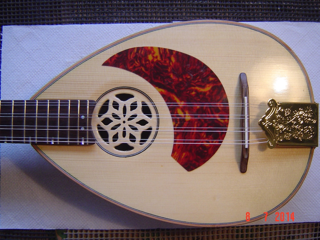

έτοιμος για Διαβατά.....
κλίση γύρω στις 2 μοίρες.....όσο μπόρεσα να μετρήσω......Les Paul  tzouromantolin.....
BOULIS13
  • Μηνύματα: 765
  • Αριθμός κατασκευών: 7*1/2
Απ: ΤΖΟΥΡΟΜΑΝΤΟΛΙΝΟ
« Απάντηση #17 στις: Ιουλίου 11, 2014, 11:54:44 μμ »

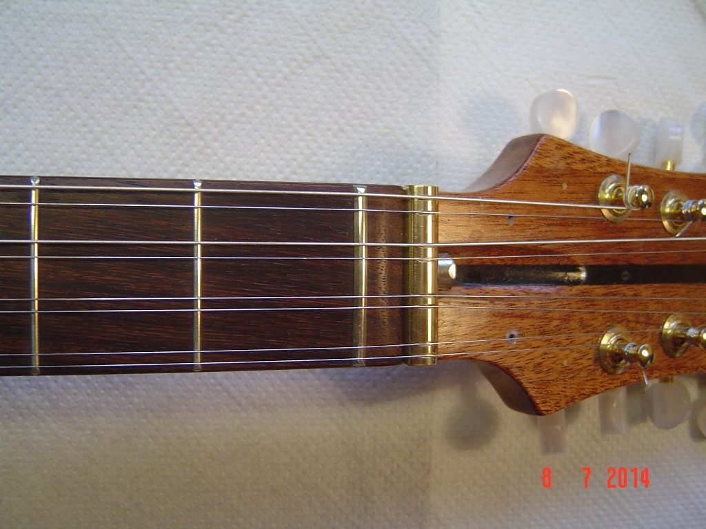

οι αποστάσεις απο  "Οδηγό" για μαντολίνο ....... μάλλον πολύ "ανοιχτές" βγήκαν......
...zero fret......και action σχεδόν ίδιο παντού.......
..μπρούτζινο "κυλινδράκι" για πάνω κόκκαλο.....το κάλυμμα για την μπάρα το ξέχασα ......
....χορδές μπουζουκιού τετράχορδου.....και κούρδισμα ντο-φα-λα-ρε...
...εντελώς τυχαία η τάση χορδών "βγηκε"  πολύ άνετη.....ούτε "τσίτα" , ούτε "χαλαρά"......

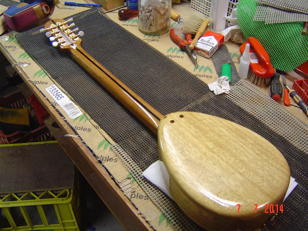

στην τελευταία φωτο φαίνεται το καπάκι της μπάρας ...μόλις τελείωσε .... και οι βίδες με εσωτερικο άλλεν που μπήκαν στο μανίκι.....

...2ο  εσωτερικό καπάκι .... κόντρα πλακε με "ψυχή" μπάλσα......2,5 μμ πάχος.........ρετάλι ανεμοπλάνων.......τα παιδία πάντα παίζει είπαμε....
....70% θα χειροτερέψει τον ήχο.....20% δεν θα κάνει τίποτα σοβαρό......10% θα "καλυτερέψει" κάτι...........υπολογισμός του μάγου της φυλής....
...πάω για το 10%.......και ελπίζω στη χειρότερη το 20%......με τίποτα μην μας τύχει το 70%.........μήπως είμαι άθλιος τζογαδόρος;;;;;
....(ξεκολλάει ή τιτεβοντ ΙΙΙ ;;;;))...
