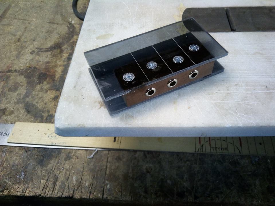

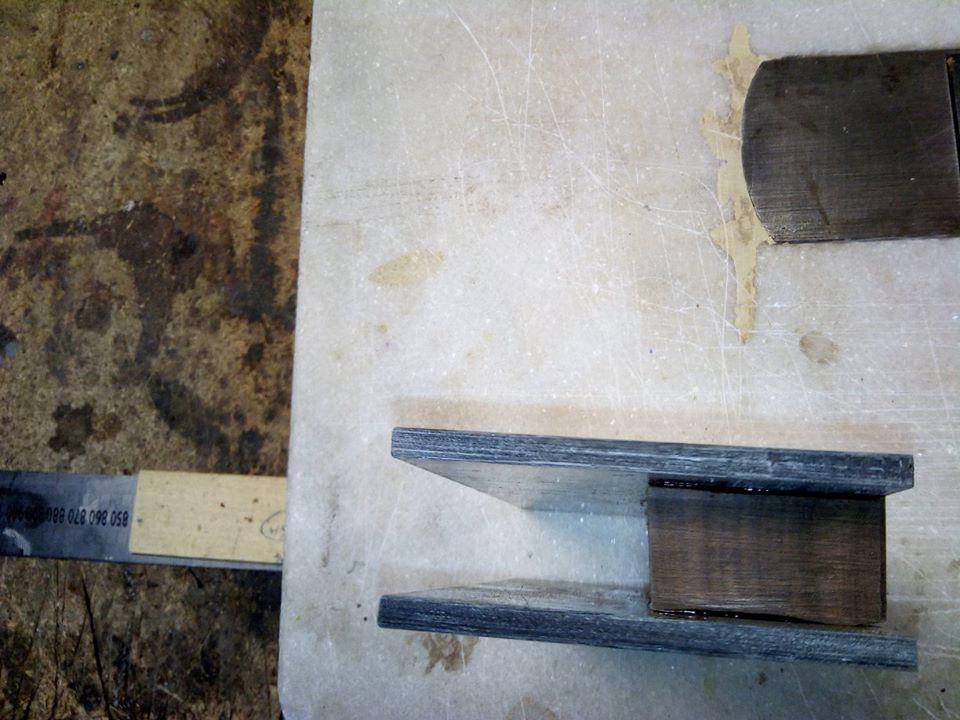

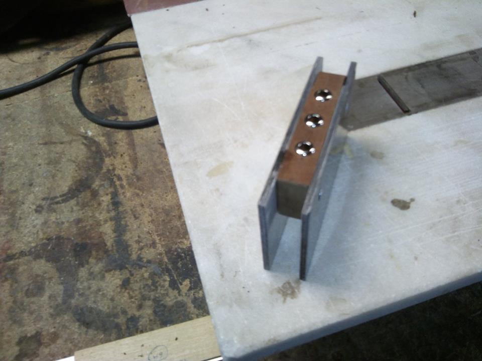

Εγω εδω και καιρο εχω φτιαξει αυτο εδω.Απλη ιδεα, απλοτατη σαν το αυγο του Κολομβου.Ο  μονος περιορισμος ειναι το στανταρ του παχους.Ετσι λοιπον φτιαχνω τα καραολα αυτου του τυπου σταθερα στα 18 χιλιοστα, κι αλλωστε 16 χιλιοστα ειναι το φαρδος της πλακας των κλειδιων.
Εχω χρησιμοποιησει τρυπανι 0,6 για ξετρυπημα, και στην κορυφη εβαλα τα γνωστα καψουλια για σταθεροτητα

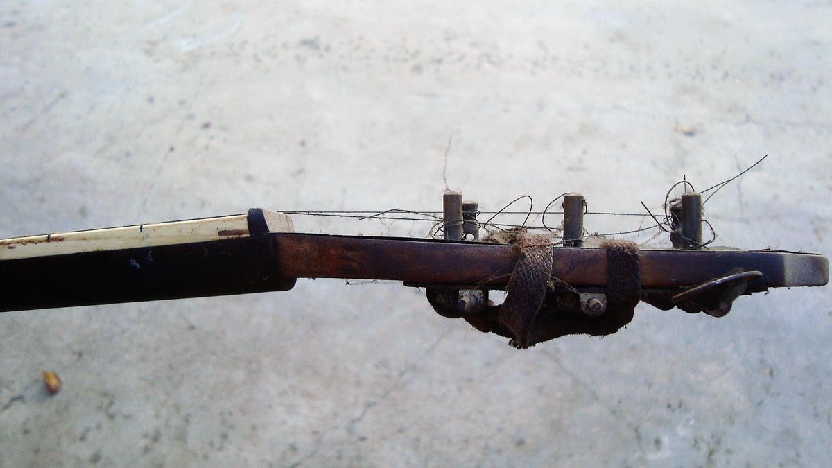

για "παραδοσιακό" καράολο (παντόφλα) αυτό δουλεύει μια χαρά (για να μην τρυπάς μπορείς να κολλήσεις τις πλάκες με ταινία διπλής όψης). Σε ισοπαχές καράολο (δεν έχω δει και ποτέ βέβαια) τα κολλάς είτε μπροστά είτε πίσω, αλλά αν έχεις μείωση στο καράολο (π.χ. 11 mm στο μαξιλάρι και 8 mm στην απόληξη) πρέπει να τα κολλήσεις στην μπροστινή όψη ώστε να πάρει καθετότητα (στο κολωνάτο) από την πίσω όπου και θα βιδωθούν οι πλάκες... σ' αυτόν τον καράολα τρυπάς max ~ 10-11 mm
Ναι, σωστά. Αλλά γιατί λες ότι δεν έχεις δει ποτέ ισοπαχές καράολο; Τόσο δύσκολο είναι να το επιτύχει κανείς; Εκτός κι αν μιλάς για διαφορές της τάξης των δεκάτων του χιλιοστού... Σε ένα τρύπημα 10-12mm πόση απόκλιση να έχει σε μοίρες η τρύπα από την απόλυτη καθετότηα, και πόσο τελικά αυτό να επηρεάζει την απροβλημάτιστη λειτουργία των κλειδιών... ;
αλλά για κεφαλάρι τύπου κλασικής κιθάρας (με σχισμές) που στην όψη "ανοίγει" (ή "κλείνει") από το μαξιλάρι προς τα πάνω, αν το βάλεις πλάγια στη βάση του κολωνάτου χάνεις την καθετότητα και πρέπει να φτιάξεις μια σφήνα - οδηγό στην κάτω πλευρά για να τρυπήσεις κάθετα, άσε που θα πατάει η στενή πλευρά στη βάση με κίνδυνο να γείρει ανά πάσα στιγμή - και με βάθος τρύπας 27 -29 mm, δεν μου φαίνεται και τόσο καλή ιδέα
Δεν ρυθμίζει η βάση του κολωνάτου αριστερά δεξιά την κλίση της; Με μία ορθογωνιά θα μπορούσες να ελέγξεις την καθετότητα έτσι. Ανοηταίνω μήπως...; Δεν την έχω κάνει την διαδικασία...  :-\
Viva fui in silvis
sum dura occisa securi
dum vixi tacui
mortua dulce cano...
Quid sim?
Απ: Τρυπημα καραολου για κλειδια.
« Απάντηση #20 στις: Ιανουαρίου 24, 2018, 09:36:01 πμ »
το αντίθετο λέω, τα καράολα έχουν μείωση πάχους προς την απόληξη, επίτηδες καμωμένα έτσι, εδώ ένα μπουζούκι του '60
πάλι δεν έγινα κατανοητός, λέω ότι ακριβώς στο παλιού τύπου καράολο που το τρυπάς "ξαπλωτό" σε βάθος 10-12 χιλ. τα πράγματα είναι πιο απλά απ' όσο σε κεφαλάρι με σχισμές που τρυπάς στην στενή πλευρά "όρθιο" και το βάθος είναι ~ 30 χιλ.

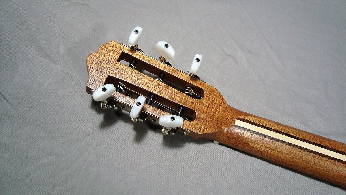

« Απάντηση #21 στις: Ιανουαρίου 24, 2018, 11:21:20 πμ »
Κώστα αυτά τα (καταπληκτικά) κλειδιά στην τελευταία μου κιθάρα έχουν πλάκα 19,5, έβαλα και καπλαμά και έγινε 20
άλλωστε υπάρχουν κι οι επισκευές που δεν ξέρεις τι θα τύχει
« Απάντηση #22 στις: Ιανουαρίου 24, 2018, 04:31:21 μμ »
ναι ρε συ .....τα κιθαριστικα κλειδια ειναι ποιο φαρδια
