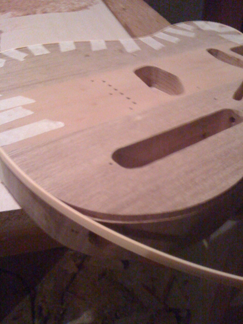

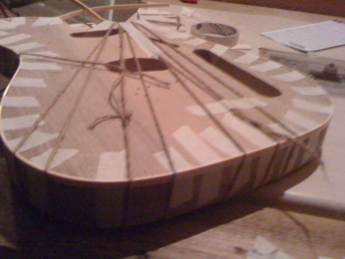

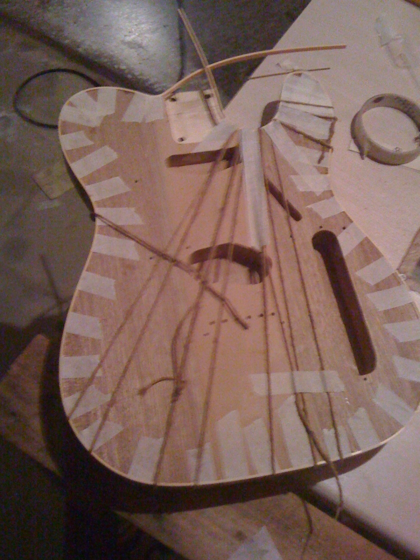

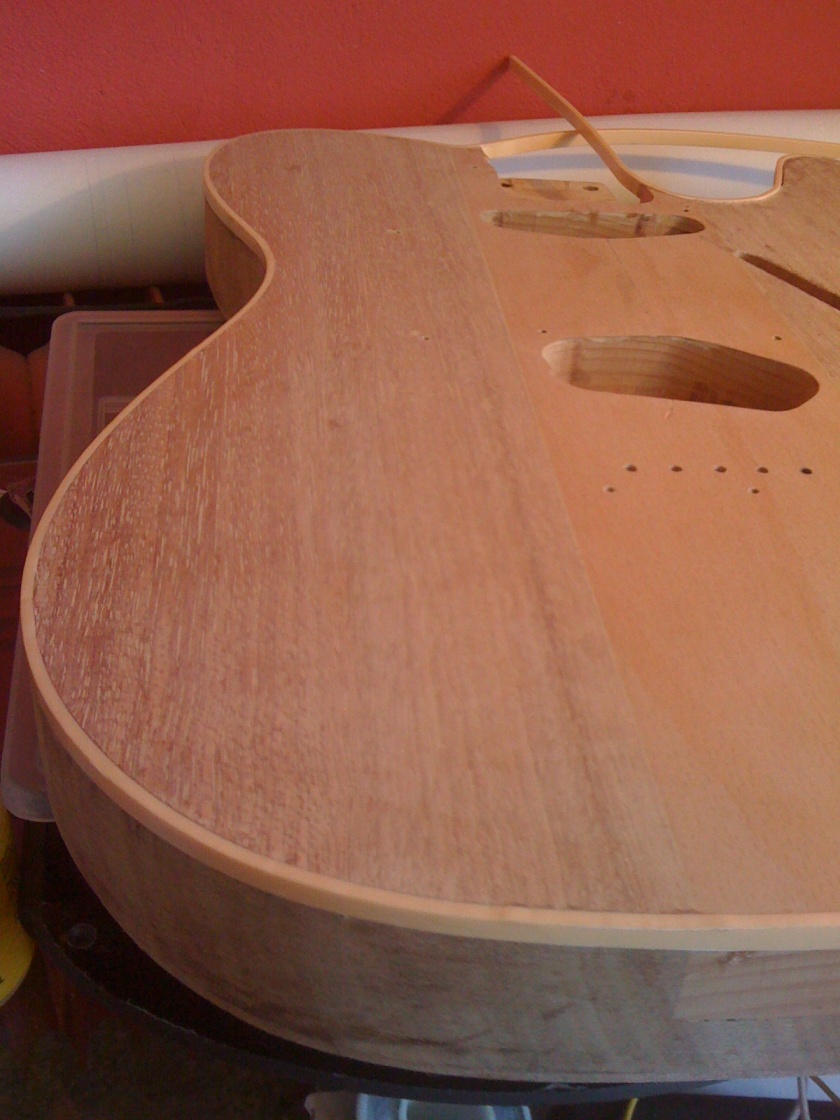

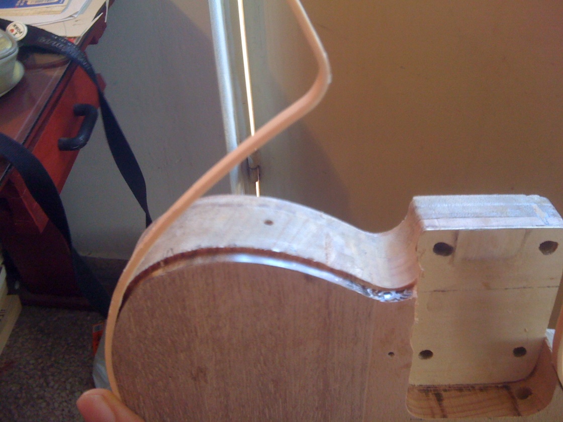

Εβγαλα μερικες φωτογραφιες κατα τη διαδικασια... Εχθες κολλησα το binding στη πανω επιφανεια του σωματος.. (θα βαλω και απο κατω...) Καλα ξεκινησε η ολη διαδικασια αλλα σημερα παρατηρησα οτι δεν εχει κολλησει καθολου καλα το binding στο σωμα... Ηθελα απλα να λυγισω ενα σημειο και χωρις καθολου δυναμη το binding ξεκολλησε.. Χρησιμοποιησα κυανοακρυλικη κολλα 2 συστατικων... Τι πηγε στραβα...??  :( :( :(

Κυανοακριλικη δυο συστατικων πρωτη φορα ακουω μηπως εννοεις εποξικη?
Η εποξεικη δεν κολαει πλαστικα!
Η κυανοακρυλικη ( η γνωστη logo στιγμης ) κολλα τα παντα !
Αν εχεις κανει λαθος στην κολα θελει καθαρισμα η παλια!

Φιλε Νασο, στο μαγαζι που πηγα ζητησα κυανοακρυλικη... Μου εδειξε τις κλασσικες κολλες στιγμης και τις πιο παχυρευστες δυο συστατικων.. Προτιμησα τη δευτερη.. Στις οδηγιες ελεγε οτι κολλαει και πλαστικο...

To θεμα ειναι πλαστικο με ξυλο,που μαλλον δεν κολλει...εχει δικιο..θελει ξυσιμο,μη σου πω περασμα ξανα με το ρουτερ στο ιδιο βαθος απλα να φυγει η κολλα και απλα LOGO ΣΤΙΓΜΗΣ...... ;D

Ξυσιμο με ρουτερ συμφωνω και επαυξανω!

Σωτο δεν πειραζει ολα διορθωνονται. Οπως ειπαν τα παιδια καλυτερα ειναι να ξαναπερασεις το καναλι με ρουτερ για να καθαρισει τελειως και ριξε και ενα ξυσιμο στο binding να φυγουν τυχον καταλοιπα απο κολλα. Αν δεις οτι η κολλα απ το binding φευγει δυσκολα, γυρισε το αναποδα (η εξωτερικη πλευρα να κολληθει στο καναλι) και μετα μπορεις να το φερεις "προσωπο" με το σωμα πιο ευκολα.
Τελος, στα σημεια που χρειαζεται αρκετο λυγισμα καλυτερα χρησιμοποιησε πιστολακι για να το ζεστανεις και να παρει πιο ευκολα το σχημα της καμπυλης.

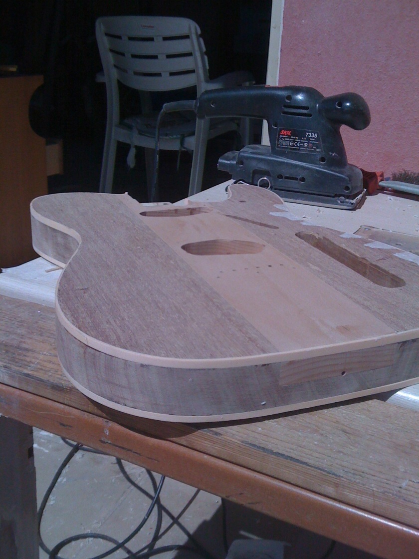

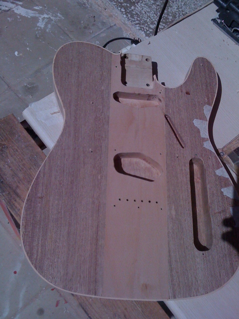

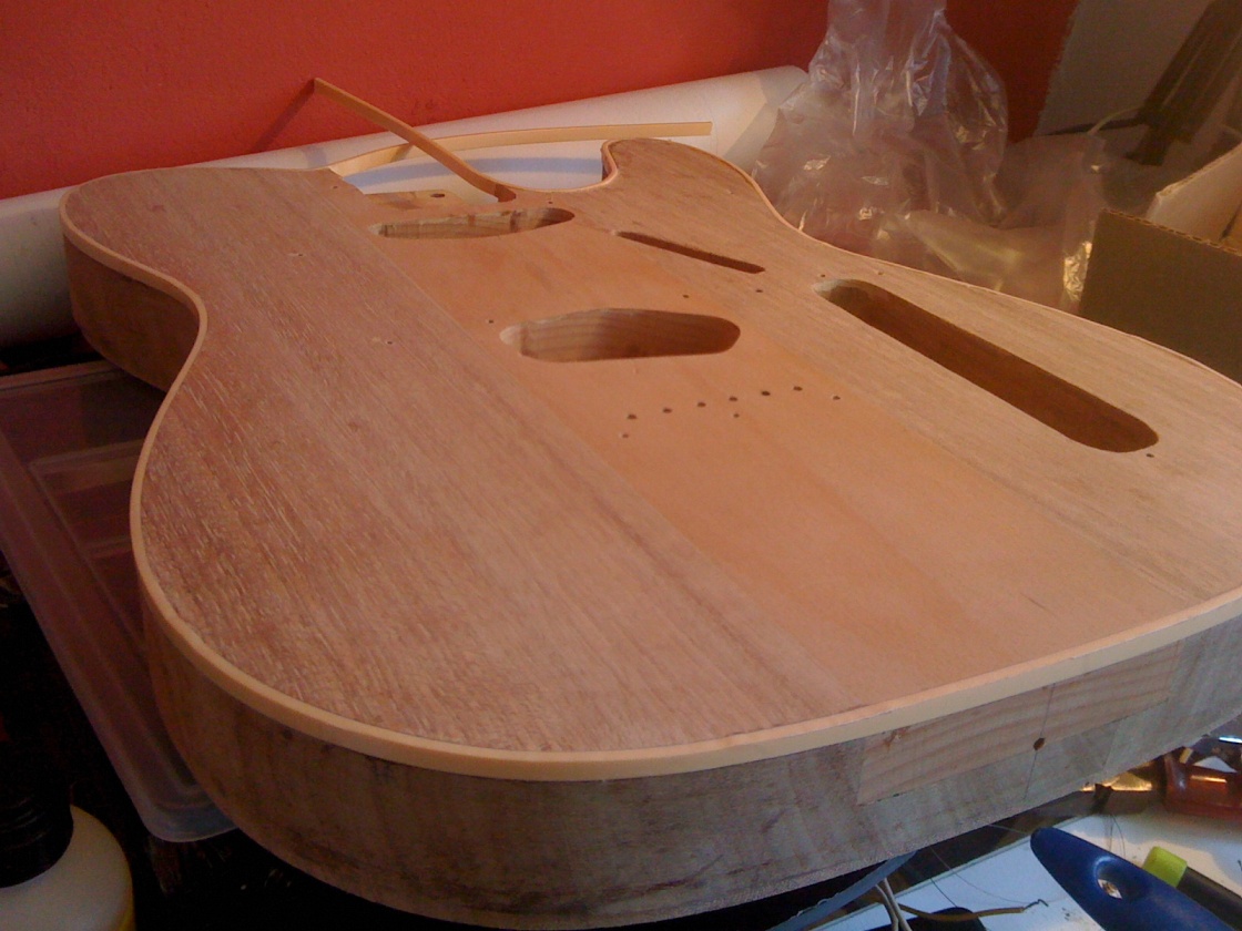

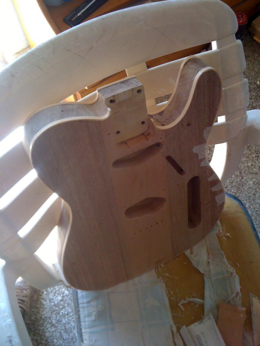

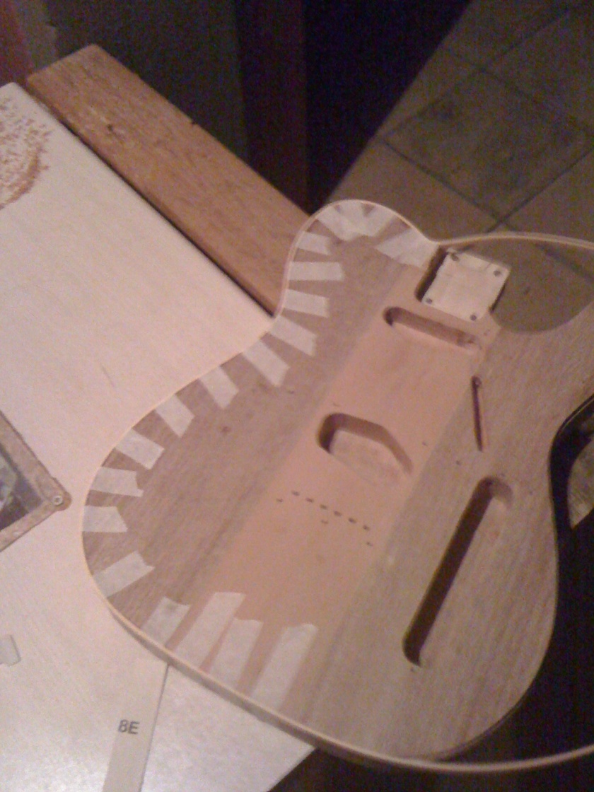

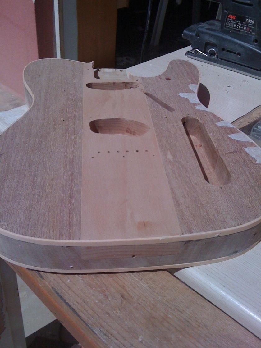

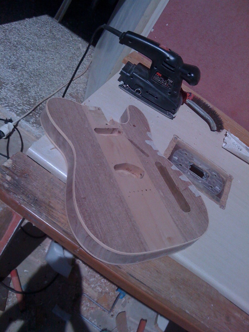

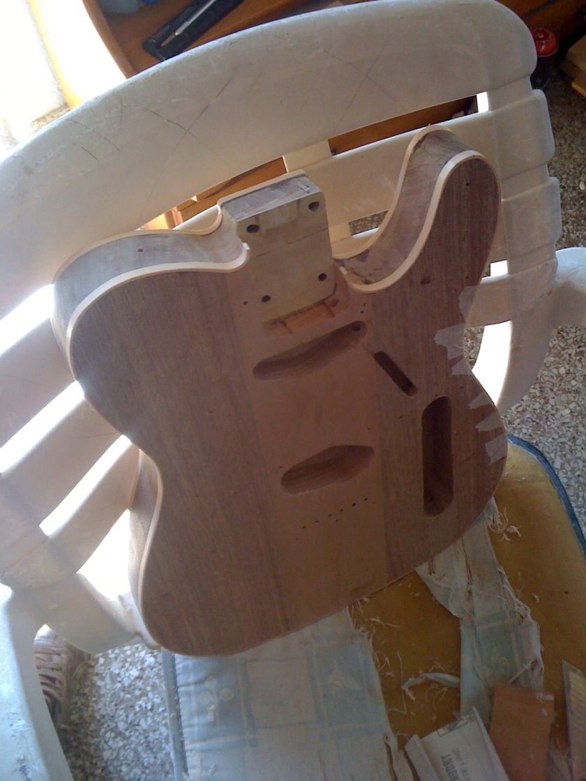

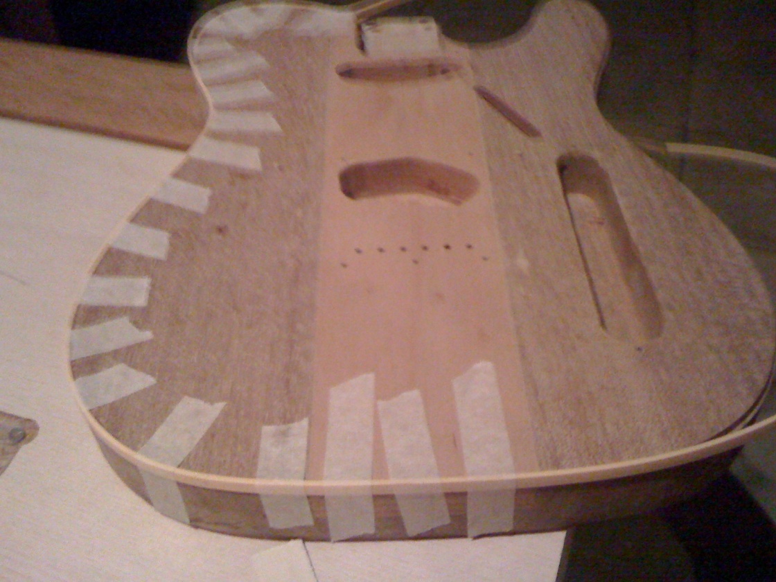

« Απάντηση #59 στις: Μαΐου 29, 2012, 08:51:23 μμ »
Τελικα το προηγουμενο σαββατοκυριακο επανελαβα τη διαδικασια του binding... δεν μπορεσα να το αποφυγω... ωστοσο νομιζω τωρα οτι βγηκε ενα καλο αποτελεσμα... η κιθαρα μετα απτις ακολουθες φωτο τριφτηκε με διαφορα γιαλοχαρτα και μπηκε στο βαφειο φιλου (δεν εχω εξοπλισμο, ακομα...) για να λουστραριστει...
