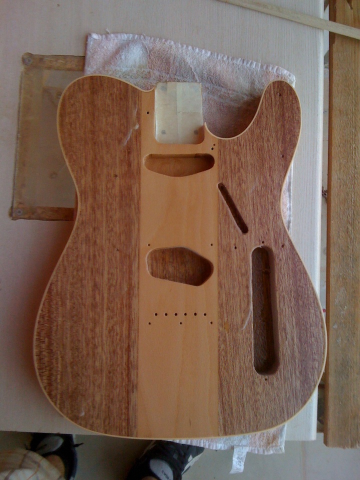

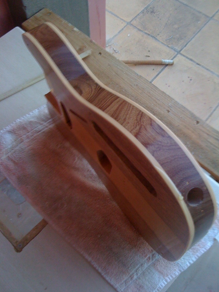

Γεια σου ρε Σωτο, ευχομαι το καλυτερο αποτελεσμα! Για μαγνητες τι αποφασισες τελικα?
Υ.Γ. Βλεπω σε μια φωτο αυτοσχεδιο τραπεζι ρουτερ? Για δωσε καμια πληροφορια.

Μαΐου 30, 2012, 12:31:54 μμ »
Σευχαριστω πολυ φιλε Γιαννη.. Απο μαγνητες ειμαι μαλλον για Dimarzio tele twang... αλλα ψαχνομαι και για gfs που ομολογουμενως εχουν καλο ηχο οπου εχω ακουσει...
Το τραπεζι του ρουτερ δεν ειναι τιποτα ιδιαιτερο.. το ειχα φτιαξει στα γρηγορα για το binding.. ειναι απλα ενα κομματι mdf 70x70 με τεσσερα ποδια που ειχα σε ρεταλια.. στη μεση εκοψα με τη σεγα το ανοιγμα για το ρουτερ και στη συνεχεια βυθισα ενα κομματι plexiglass πανω στο οποιο βιδωνω τη βαση του ρουτερ... εκανα ενα προχειρο σχεδιακι.. οτι δεν ειναι κατανοητο μπορω να το εξηγησω.. το μονο που εχει σημασια ειναι να ειναι ολα στο ιδιο επιπεδο (και το mdf και το plexiglass) καθως και το ρουτερ να ειναι τελειως καθετο στην επιφανεια του mdf..

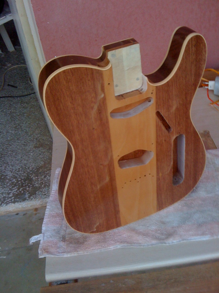

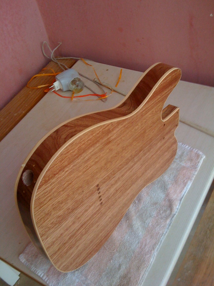

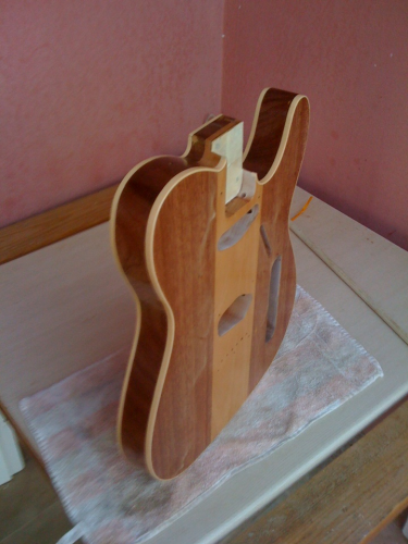

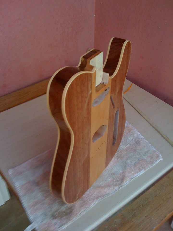

Ιουνίου 19, 2012, 12:02:56 μμ »
1o χερι sealer....

Ιουνίου 21, 2012, 12:08:41 πμ »
φιλε μου sotosmaniac13 πολυ ομορφη η κατασκευη σου.Νομιζω ομως οτι σου εχει τρεξει το βερνικι στο καπακι η κανω λαθος?

Ιουνίου 30, 2012, 10:23:41 μμ »
ωραιος, η υπομονη ειναι προσων ειδικα στα βερνικια. αν σου εχει τρεξει ξερεις, γυαλοχαρτο, διορθωνεις και μετα συνεχιζεις

Ιουλίου 02, 2012, 09:37:27 μμ »
ειστε ολοι σας παρατηρητικοι...
για το τρεξιμο της μπογιας φταιει η τσαπατσουλια του τυπου που την ανελαβε.... βαφειο και δινει τετοια αποτελεσματα.... πφφφφ.... αλλα τι να κανω... δεν εχω δικο μου εξοπλισμο... (ακομα..) οποτε επεσε τριψιμο... τωρα η κιθαρα ειναι παλι στο βαφειο για δευτερο χερι sealer και μετα βερνικια... αλλα αποτι φαινεται θα βγει καλη...
