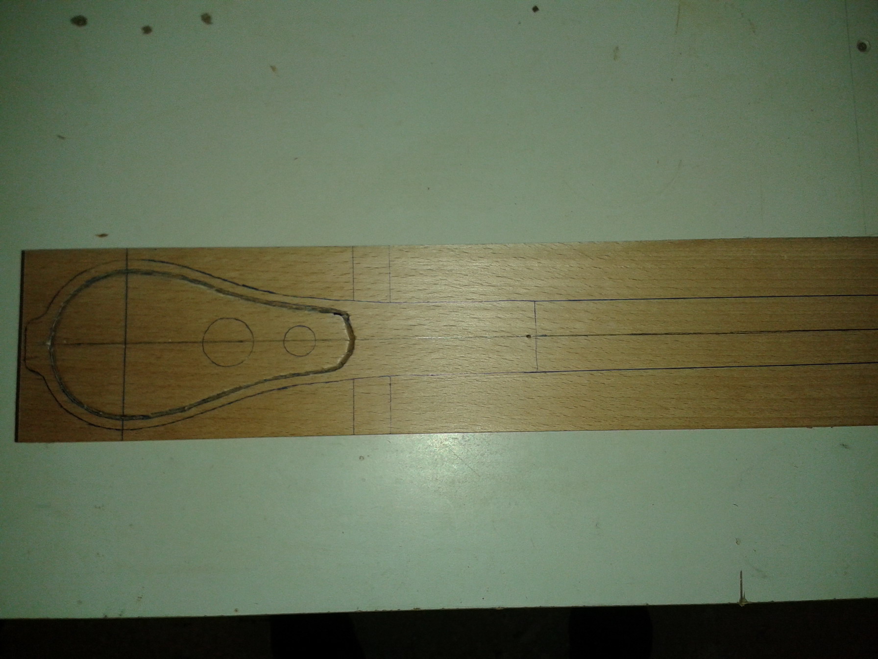

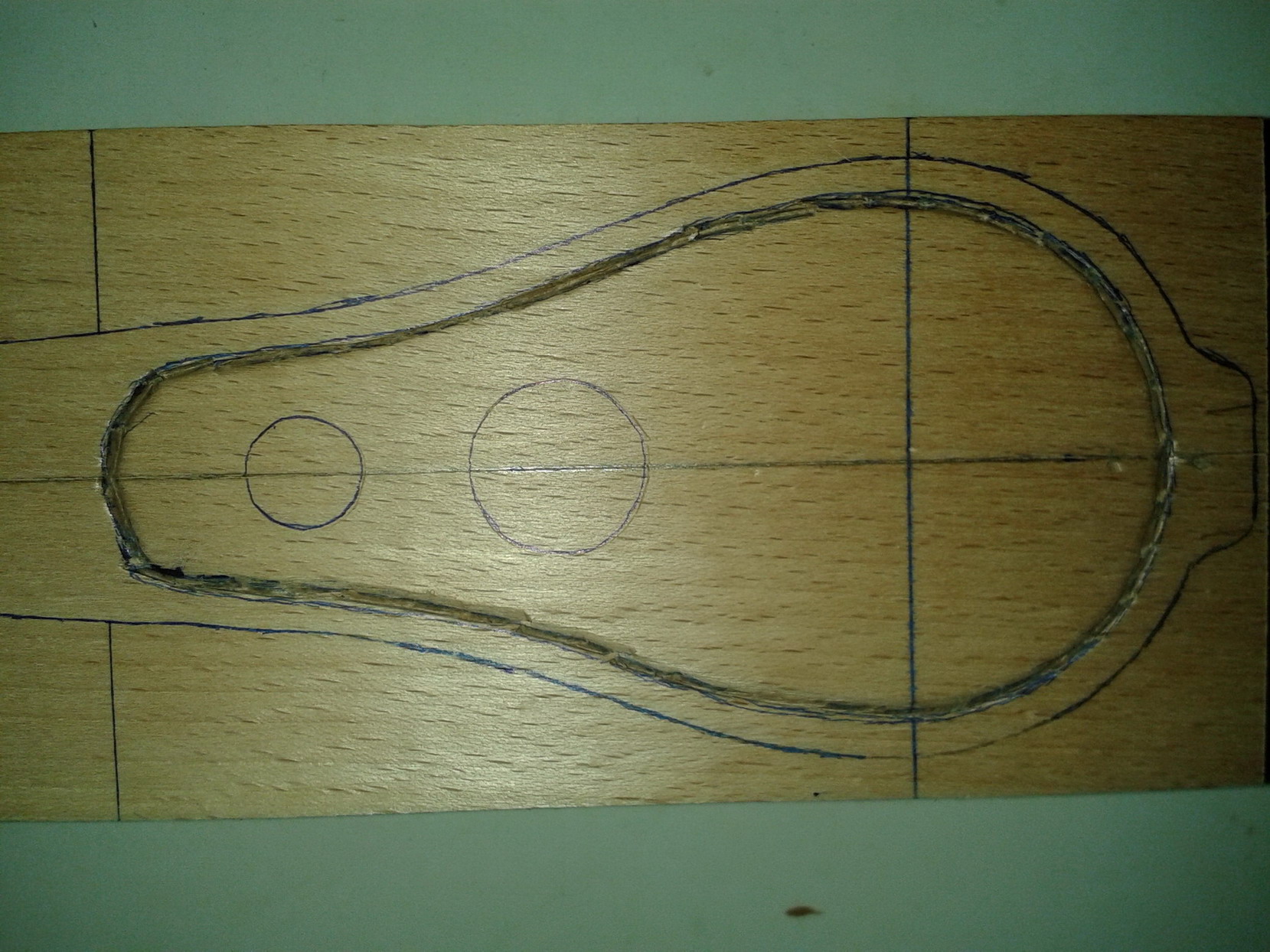

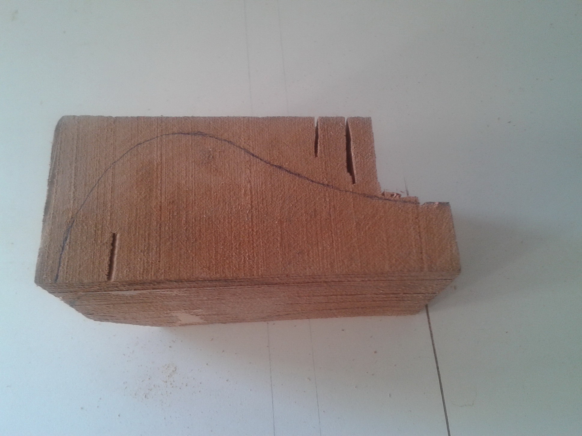

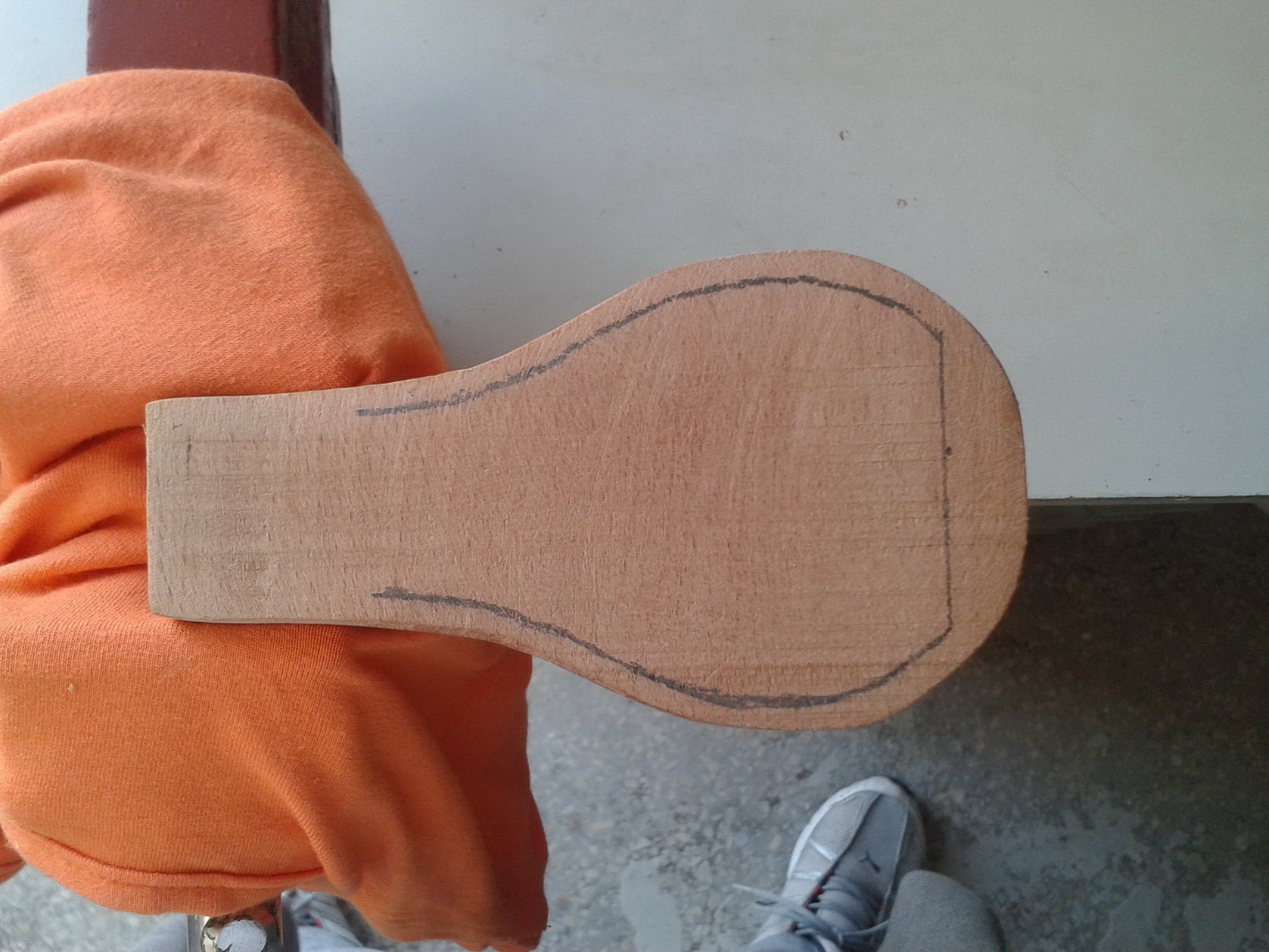

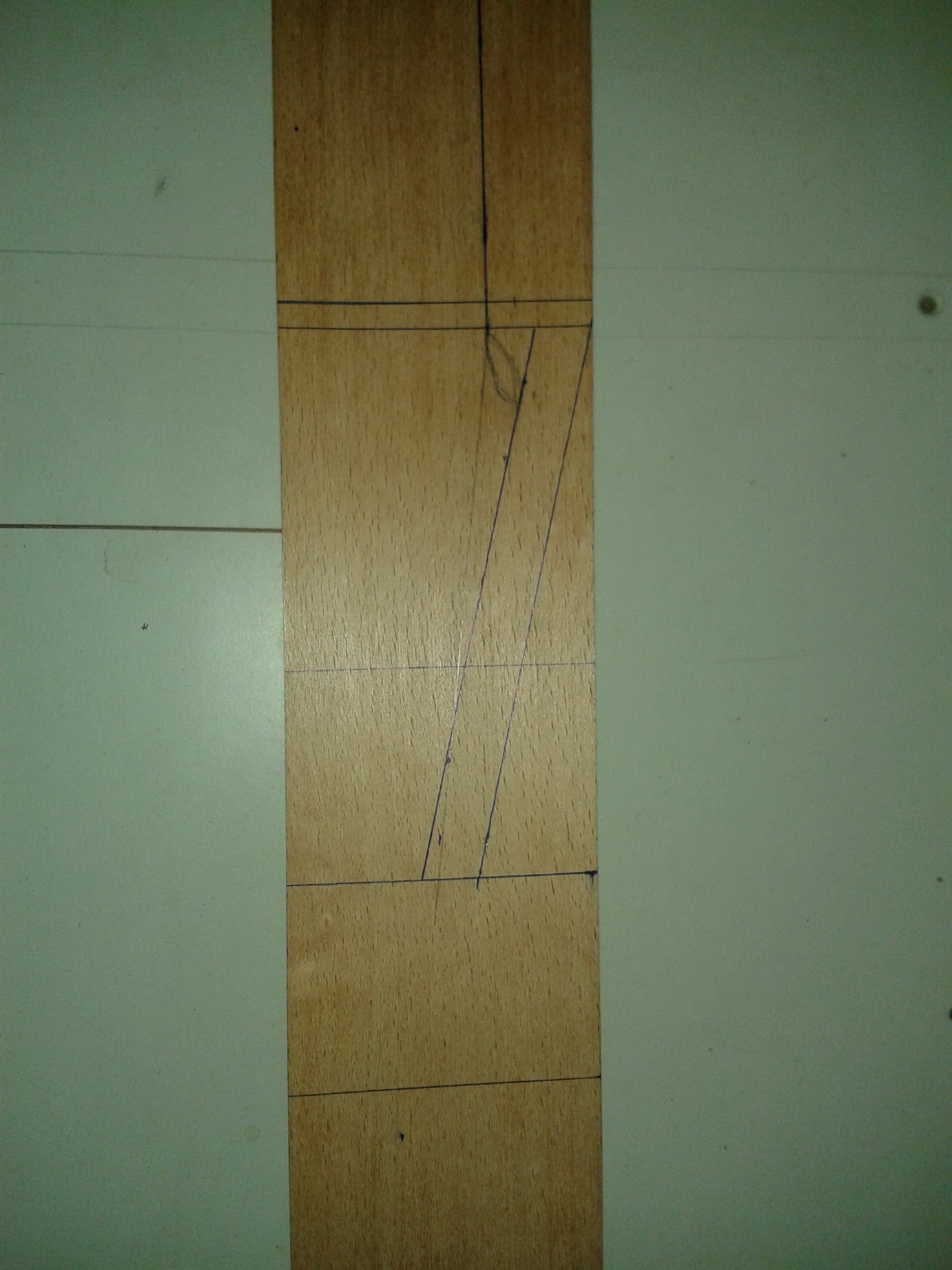

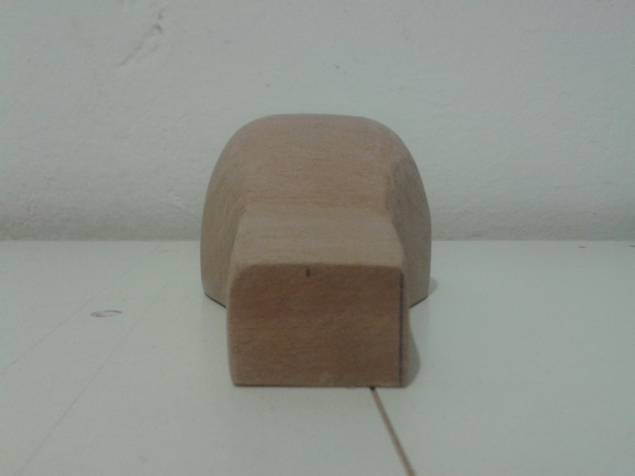

Χαίρετε και απο εμένα. Υστερα από προτροπή του φιλου dimitrisnikolaou και με σχέδιο απο τον mato (με καποιες αλλαγες)αποφάσισα και εγώ να ασχολήθω με την κατασκευή εγχορδων.Οπως καταλάβατε άλλος ενας αρχάριος.Παρακάτω κάποιες φωτογραφίες απο το ξεκίνημα μου.

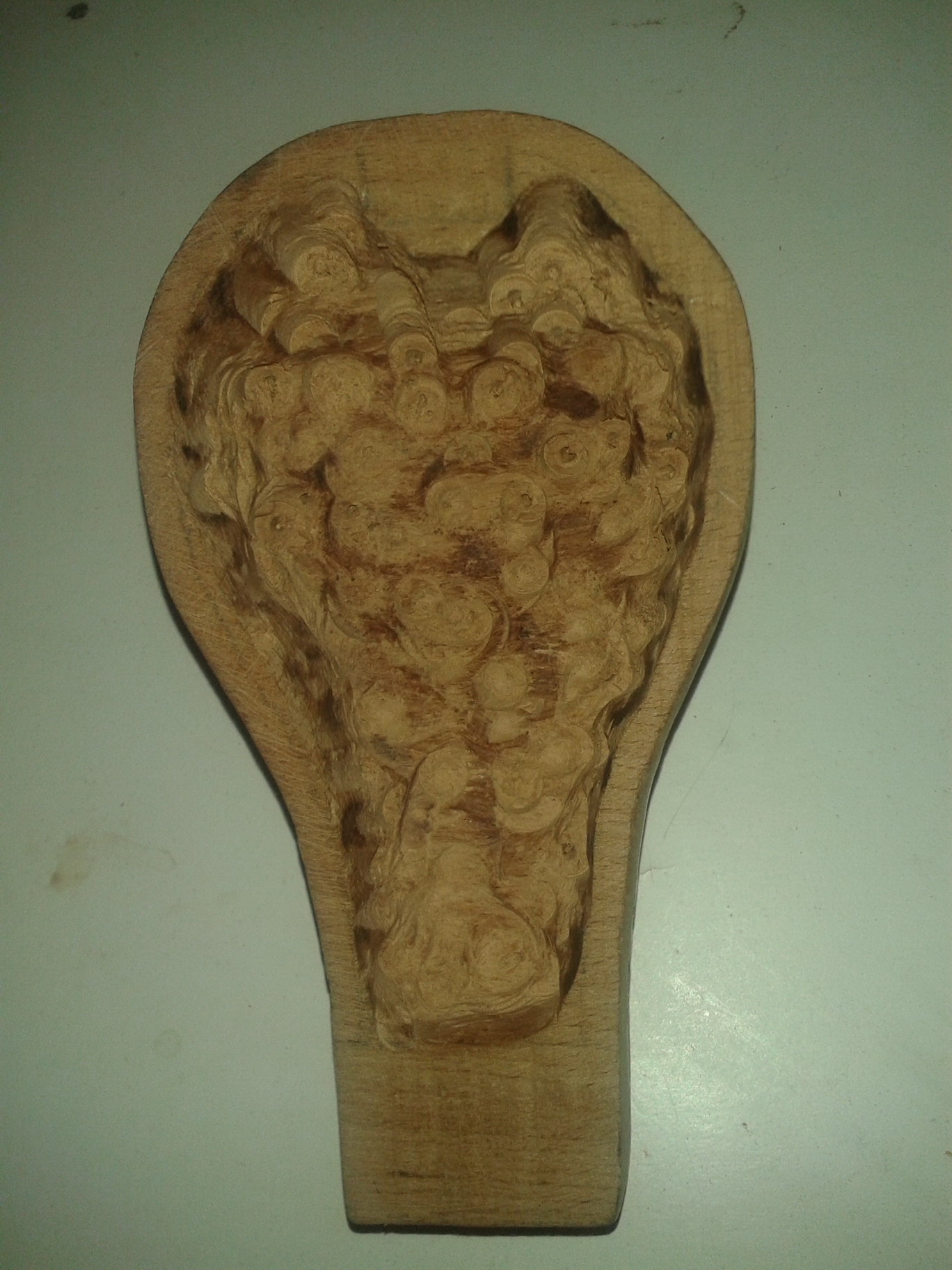

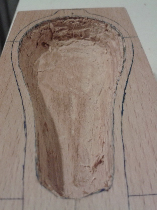

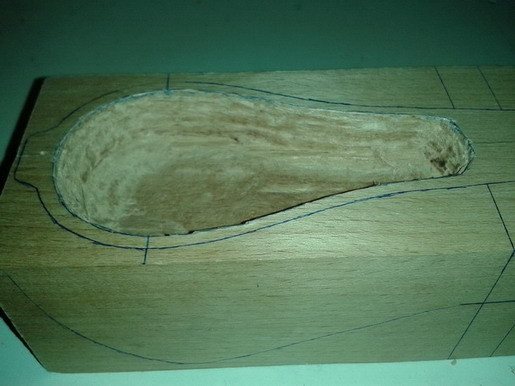

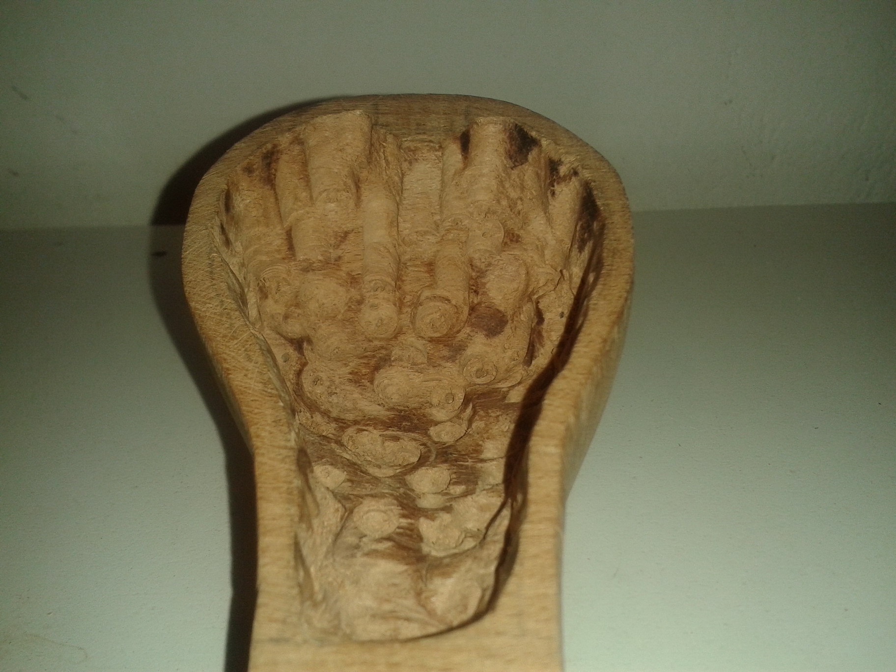

Ξεκίνησε και το σκάψιμο...
Και μια ερωτηση.Απο οξιά θα μπορουσε να φτιαχτει;
Ευχαριστω.
Απ: Κατασκευή μπαγλαμά (Βonsai).
« Απάντηση #7 στις: Μαΐου 06, 2014, 10:50:19 μμ »
ΑΠΟ ΟΛΑ ΤΑ ΞΥΛΑ ΘΑ ΜΠΟΡΟΥΣΕ ΝΑ ΦΤΙΑΧΤΕΙ. ΠΡΟΣΦΑΤΑ ΑΚΟΥΣΑ ΕΝΑΝ ΑΠΟ ΠΟΥΡΝΑΡΙ. ΕΞΑΙΡΕΤΙΚΟΣ........................
Διάβασα γενικά πως η οξιά δεν είναι και τοσο καλό για οργανοποιία αλλα τον καιρό που έφτιαχνα εγώ τον πρώτο μου μπαγλαμά, γνώρισα ένα παιδί που έφτιαξε και αυτός τον πρώτο μονοκόμματο μπαγλαμά από οξιά. Τελείωσε πρόσφατα και ο μπαγλαμάς βγήκε απίστευτος, πολύ δυνατός ήχος και πολύ ωραίος.
Πιστεύω πως το μόνο μειονέκτημα αυτού του ξύλου είναι το βάρος.

Η οξια ειναι σιγουρα καλυτερη απο το ξυλο που εχεις σκαψη τωρα στις φωτογραφιες........Κωστα συζητουσα με καποιον ο οποιος Διδασκει την κατασκευει εγχωρδον ορργανων και στην ερωτηση που του εκανα αν το πουρναρι κανει για τετοια δουλεια (μιας και υπαρχει στο χωριο μου αφθονο πουρναρι) μου απαντησε πως ειναι πολυ καλο ξυλο........οταν κατεβω χωριο το αλυσοπριονο περιμενη αχαχα
Ευχαριστω.

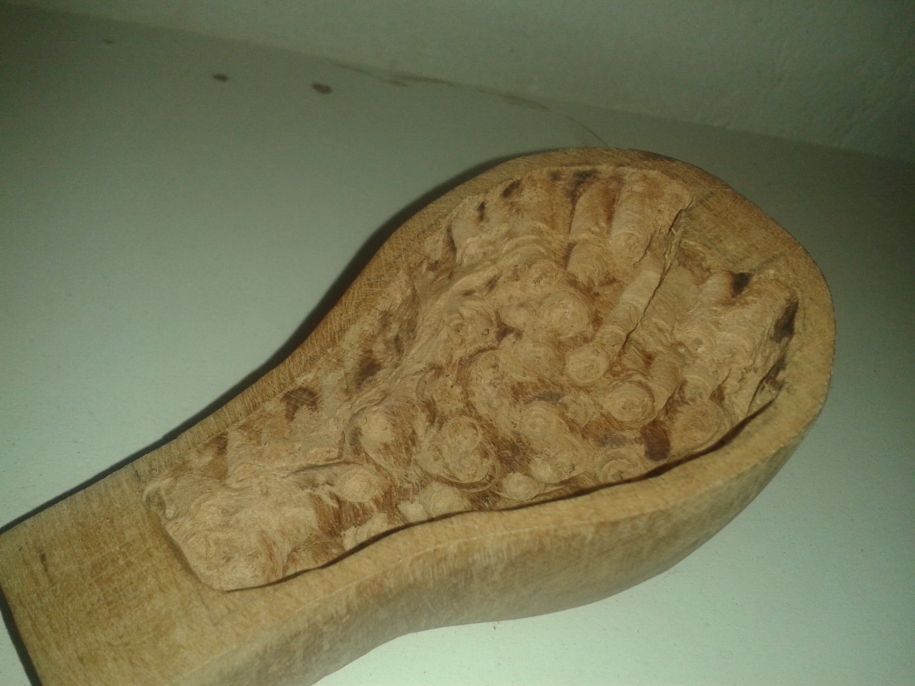

πως το έσκαψες; με τι;

« Απάντηση #11 στις: Μαΐου 08, 2014, 11:41:18 μμ »
Το έσκαψα με τρυπάνι 6 και 8 χιλ για ξύλα και στην συνέχεια με σκαρπέλο.
Αλλά επειδή ο Δημήτρης μου είπε ότι δεν έχω καλό ξύλο (λάθος νερά ) αποφάσισα να ξεκινήσω από την αρχή. Ελπίζω κάποτε να γίνει μπαγλαμάς.

« Απάντηση #14 στις: Μαΐου 09, 2014, 10:20:33 μμ »

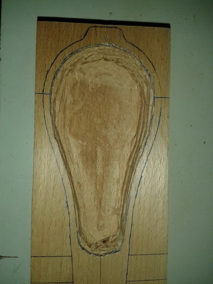

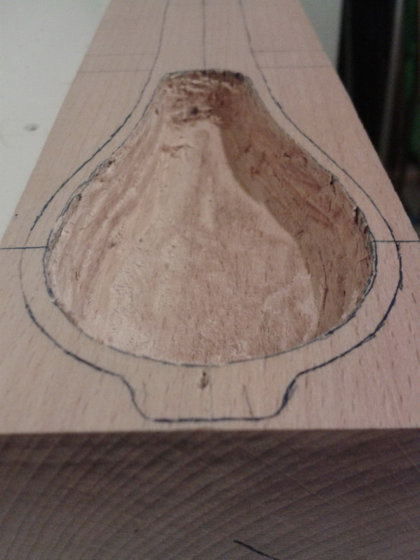

Συνεχεια με το χερι (σκαρπελο).....
