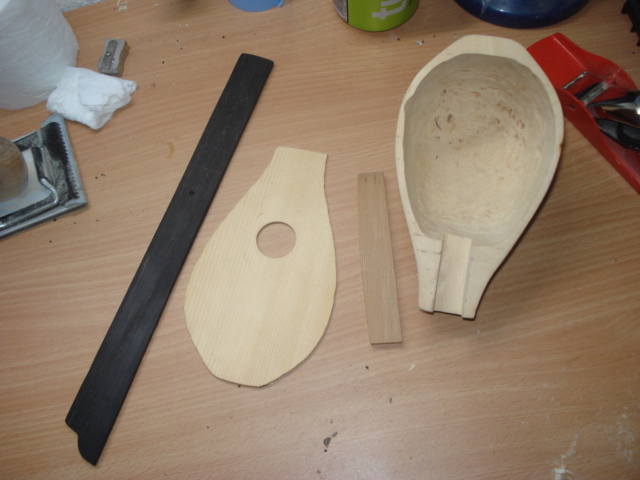

Παιδιά μου δώσανε μία ταστιέρα από έβενο η οποία ξηλώθηκε από μπαγλαμά επειδή εγιναν στραβά οι χαρακιές των τάστων και μετά πλανίστηκε μέχρι να φύγουν οι χαρακιές.τώρα επάνω εκει που θα μπούν τα πρώτα τάστα έχει 4mmπάχος και όσο κατεβαίνει φτάνει στα 5mm.
Τι λέτε κάνει για να την ξαναχαράξω και να την βάλω στον επόμενο μπαγλαμά μου;

kongskou,εγω θα την εβαζα σε μπαγλαμα,μια που οι τασεις δεν ειναι τοσο μεγαλες.εναλλακτικα μπορεις να κολλησεις ενα φιλετο 2 χιλιοστα κατω απο την ταστιερα,απο δρυ ας πουμε,και να εχεις και μια ωραια διχρωμια αναμεσα σε ταστιερα και μανικι!

νομιζω οι τάσεις είναι μεγαλύτερες στο μπαγλαμά γιατί κουρδίζετε ψηλότερα, έτσι δεν είναι;
Απ: Φωτογραφίες και Βίντεο από Εργαστήρια: Μάιος 2014
« Απάντηση #154 στις: Μαΐου 27, 2014, 11:55:30 μμ »
Στον μπαγλαμα το προβλημα με τις τασεις ειναι στο καπακι και οχι στο μανικι!
Ενα καπακι βουλιαζει πολυ ευκολα με μια κλιμακα πανω απο 38 αν δεν
προσεχθει το παχος και οι διαστασεις του καμαριου!
Αντιθετα το μανικι δεν παρουσιαζει σκευρωμα εκτος και αν ειναι παρα πολυ λεπτο!
Εγω θα σου ελεγα για ομορφια να την κανεις το ιδιο παχος
αλλα να προσεξεις τα χαραγματα να μην σου ξεφυγουν πιο πολυ απο οτι πρεπει!
Επισης πολυ καλη λυση να βαλεις ενα φιλετο οπως λεει ο φιλος ο ρεμα!!

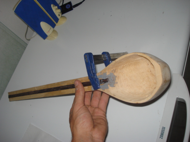

Σήμερα δούλεψα λίγο τον μπαγλαμά.
Τελικά μεγάλο μανίκι να προσαρμόσεις το μανίκι στο σκάφος. Το κόλησα με εποξική και ελπίζω να πάνε όλα καλά.
 Και έσπασα την δεύτερη ροζέτα που προσπάθησα να κάνω αλλα αν δεν βάλω ροζέτα το καπάκι δεν θα μπει. >:(

ΑΝ ΣΟΥ ΦΑΝΗΚΕ ΜΑΝΙΚΙ ΑΥΤΗ Η ΕΝΩΣΗ ΦΑΝΤΑΖΟΜΑΙ ΤΙ ΘΑ ΠΑΘΕΙΣ ΠΑΡΑΚΑΤΩ ΟΤΑΝ ΔΥΣΚΟΛΕΨΟΥΝ ΤΑ ΠΡΑΓΜΑΤΑ.

η κόλλα που έβαλες θα ορκιζόμουν ότι είναι ο εποξεικός στόκκος της durostick ....
άν είναι πρόσεχε μελλοντικώς .... άλλο κόλλα ...άλλο στόκκος.... :-[ :-[
