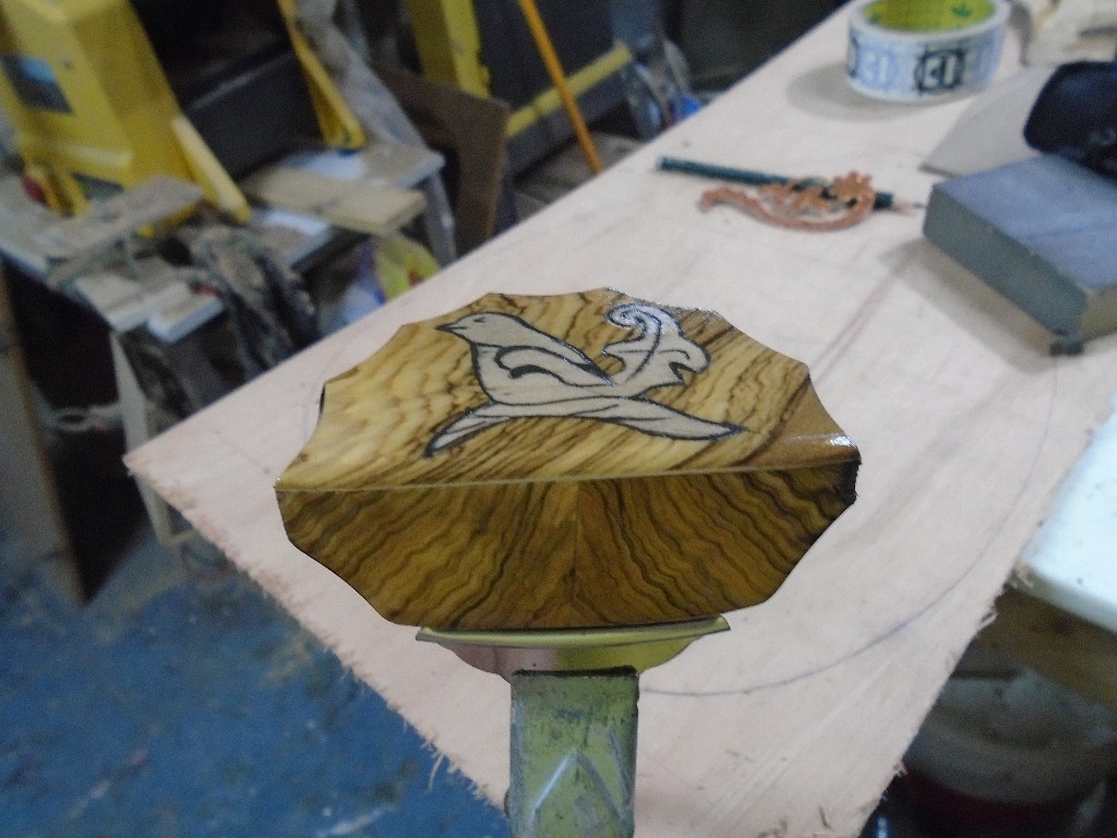

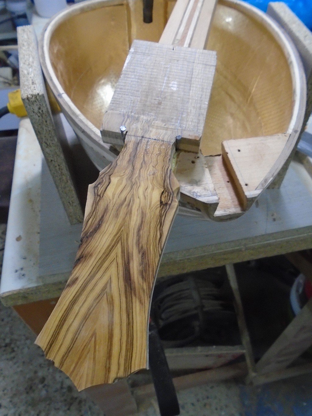

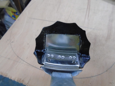

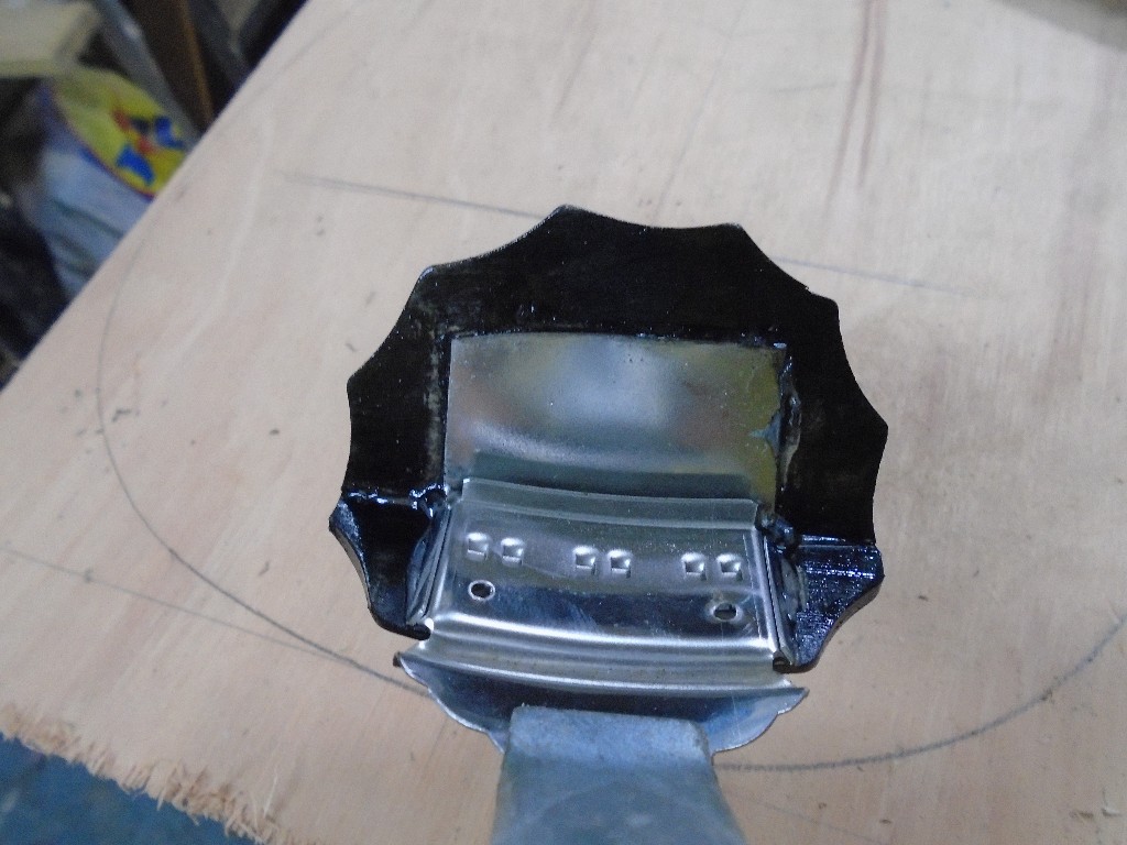

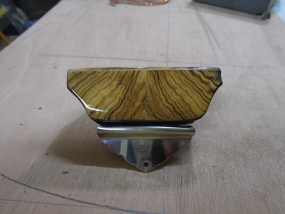

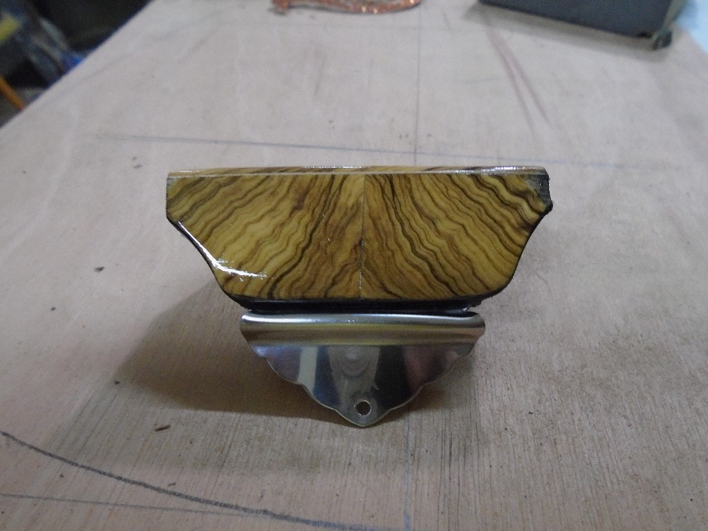

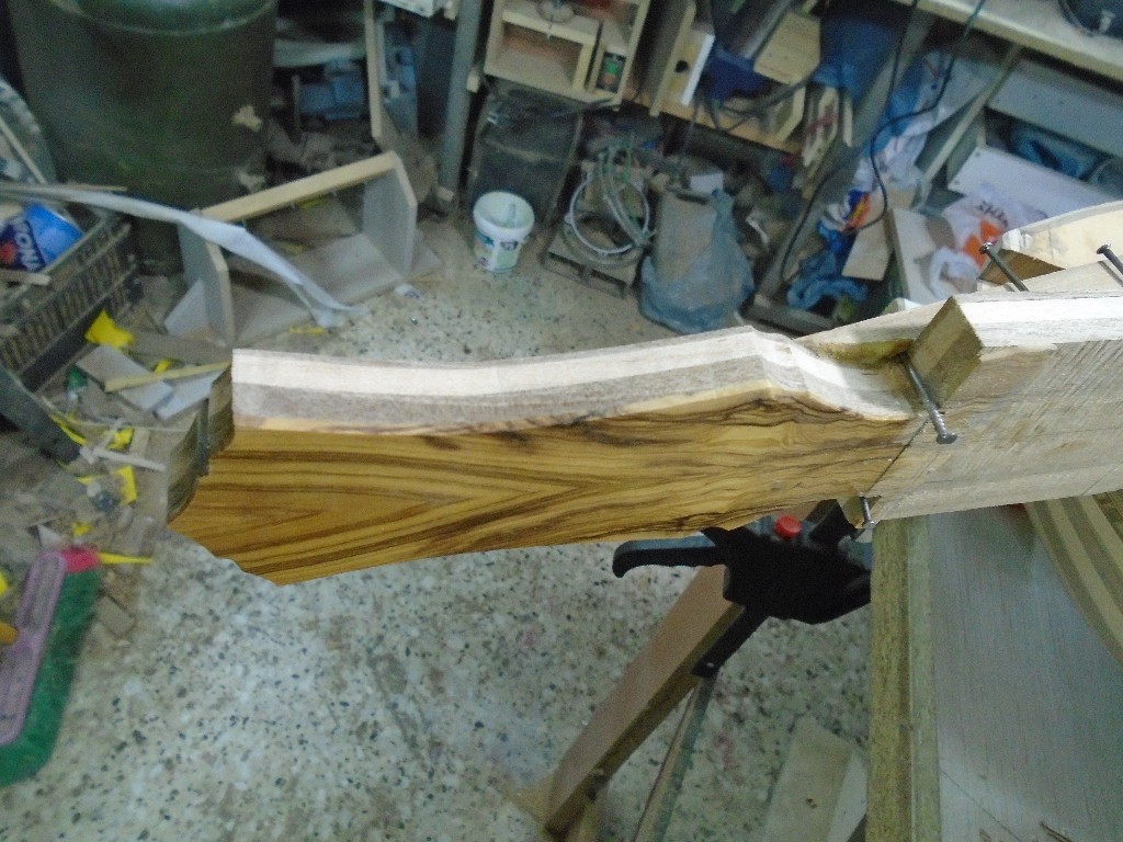

Κατι  καναμε  και  σημερα. Μετα  το  κολλημα  του  μανικου   και  την  ετοιμασία του  μορσου  εφτιαξα  και  κολλησα  το  καραολο  ,καρυδια  κελμπεκι  και  φιλετο  ελια  ,τελειωσε  και  η  χορδιερα  απο  ελια  και  κελεμπεκι  ένωσα  και  το  καπακι  και  απο  αυριο  εχω  πολυ  δουλεια

« Απάντηση #18 στις: Μαΐου 06, 2014, 02:54:03 μμ »
Παμε γερα Γιωργαρα
Απ: Απο τον ΚΕΜΕΝΤΖΕ στο ΤΡΙΧΟΡΔΟ
« Απάντηση #19 στις: Μαΐου 06, 2014, 02:56:21 μμ »
πολυ όμορφο !!
« Απάντηση #20 στις: Μαΐου 06, 2014, 07:12:31 μμ »
Υπέροχη η ελιά Γιωρίκα και το μπουζούκι προχωράει πολυ καλά.
Μπράβο.
« Απάντηση #21 στις: Μαΐου 06, 2014, 07:53:42 μμ »
Ωραία χορδιέρα.

Ωραίος ο Γιωρήκας... Πολύ ωραίο το σχέδιο του σκάφους.

Γεια στα χέρια σου Γιωργάρα!!!

εεεε εντάξει υποκλίνομαι......πολλά μπράβο!!!!
αυτή η ελιά είναι ο έρωτας μου.
ετοιμάζω και γω μια λύρα με ταστιέρα ελιά. δεν υπάρχει ομορφότερο ξύλο.

ευχαριστω  φιλε  μου  μια  παρατηρηση  μονο  προσεξε  με  την  ταστιερα  απο  ελια  ειχα  βαλει  σε  εναν  κεμεντζε και  παρολο  που  ηταν    στεγνο  απο  χρονια και  5  χιλ  στράβωσε

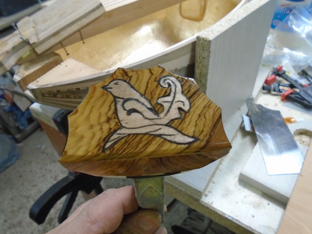

Πανέμορφη και η χορδιέρα... αλλά αφού έβαλες πουλί, έπρεπε να βάλεις αυτό:

« Απάντηση #27 στις: Μαΐου 09, 2014, 01:04:54 μμ »

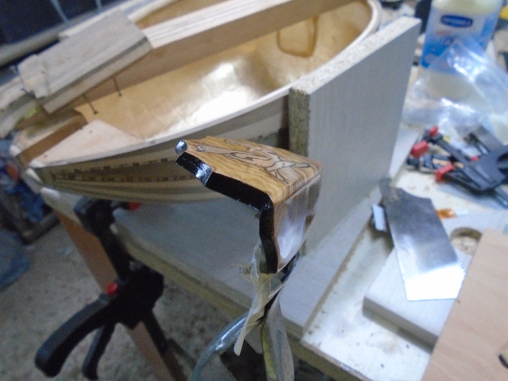

Γιώργο πολύ ιδιαίτερο θα σου βγει με αυτους τους συνδιασμούς, μ αρέσει κ εμένα η ελιά, έχει γαμάτα νερά, εγω θέλω να σε ρωτήσω ενα πράμα, το ξύλο στη χορδιέρα με τι κόλλα το κόλλησες;
 ωραιος  ''ο  παλαον  ο  Γιωρικας '' (Τρελογιωργης  στα  ποντιακα )  στο  επομενο  με  το  καλο  φιγουρα  στο  καπακι
[/quot
πραγματικα  χρηστο  ειναι  πολυ  ωραια  ας  ειναι  καλα  ο john2004  που  μου  εδωσε  τα  φιλετα  την  χορδιερα  την  κολλησα  με  2  συστατικων  κολλα  απο  το  παζαρι  με  1  ευρω  ειναι  και  για  σιδερο  2  μικρα  σωληναρια  πολυ  δυνατη  αμα  πας  θα  την  βρεις  εχουν  σχεδον  ολοι  αλλα  σιγουρα  στο  τελος  προς  το  λιμάνι
