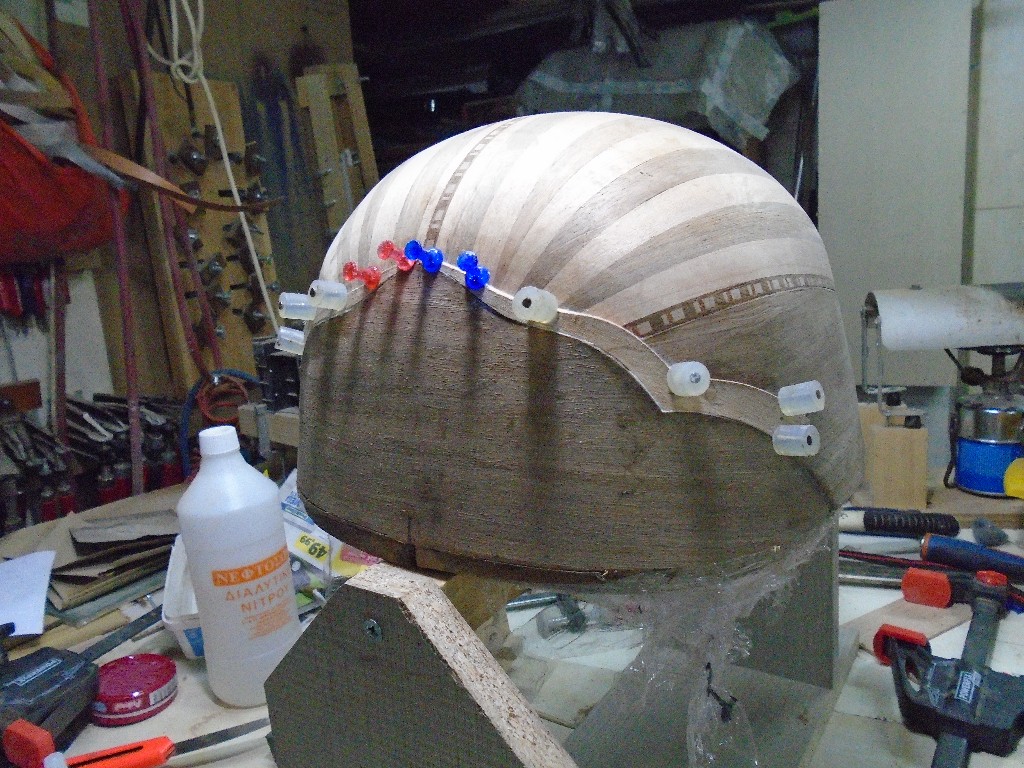

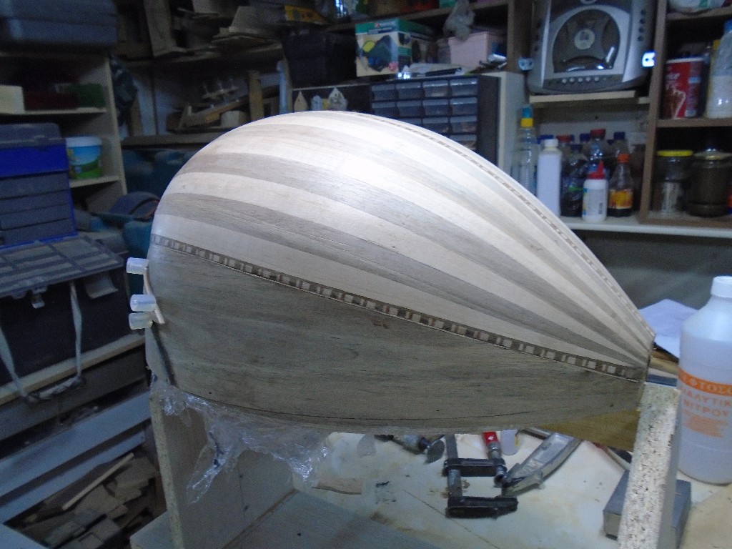

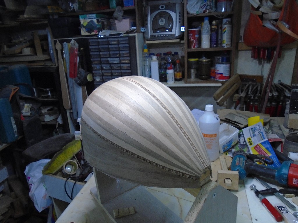

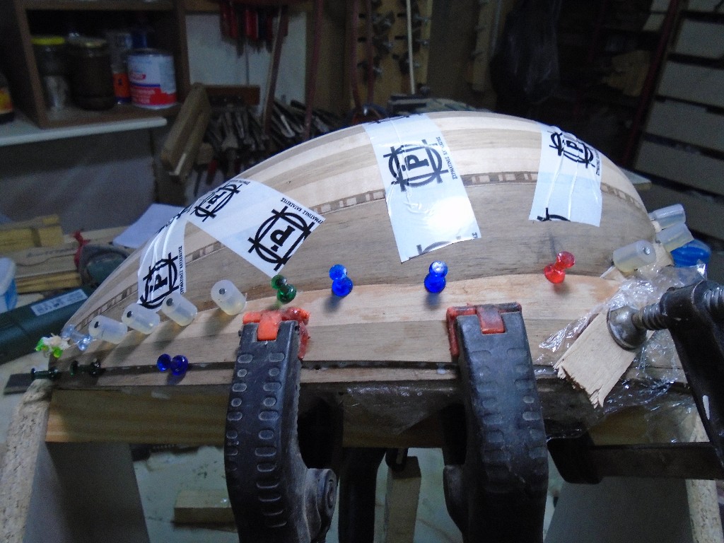

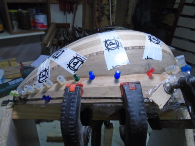

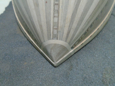

Τζουραδες,  μπαγλαμαδες , μπουζουκια  ζηλεψα  ρε  παιδια  και  ειπα  να  κανω  μια  προσπαθεια  και  εγω  με  ενα  τριχορδο  με  την  βοηθεια  λοιπον   του  μελους  oscar   για  το  καλουπι  και  του  KOSTA7  και  τις  συμβουλες  του  ετοιμαζω  ενα  σκαφακι  τριχορδου  τωρα  το  αποτελεσμα  ο  θεος  και  η  ψυχη  του  και  καποιες  φωτο  απο  το  εργο

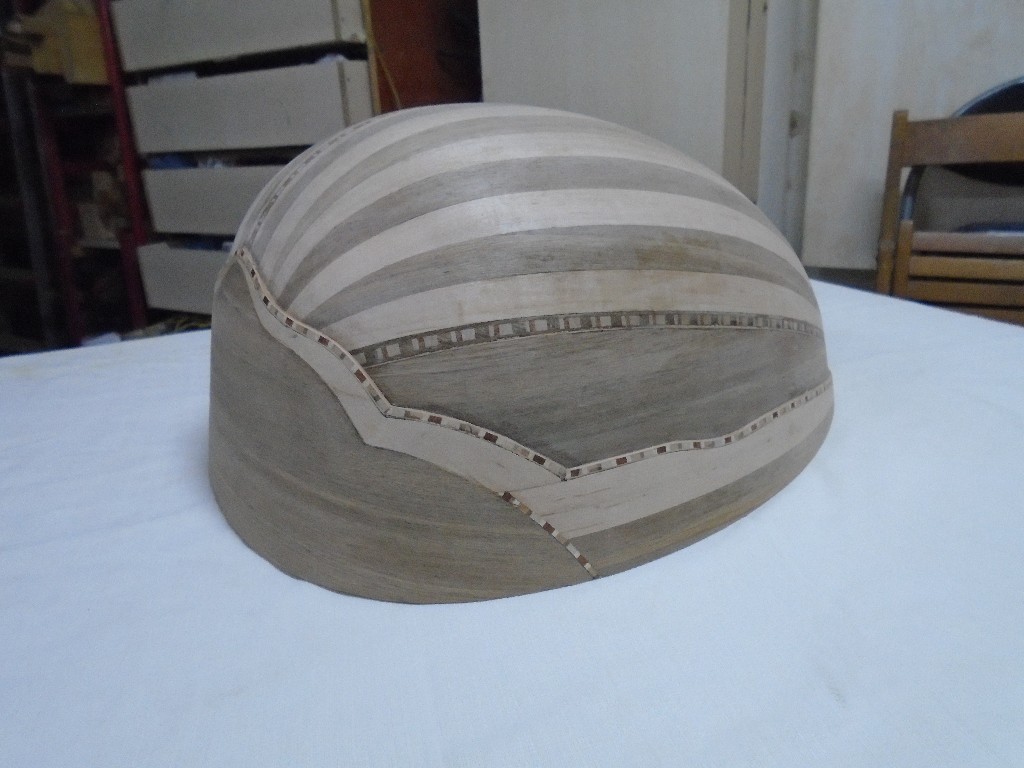

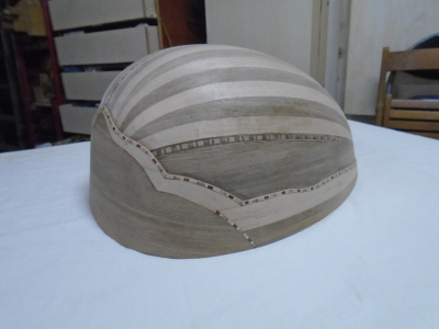

« Απάντηση #3 στις: Απριλίου 30, 2014, 03:28:02 μμ »
ΝΑ ΜΑΣ ΔΕΙΞΕΙΣ ΟΜΩΣ ΚΑΙ ΤΟ ΠΩΣ ΕΦΤΙΑΞΕΣ ΤΑ ΦΙΛΕΤΑ ΑΝΑΜΕΣΑ ΣΤΙΣ ΔΟΥΓΙΕΣ....... ΑΥΤΑ ΤΑ ΦΑΡΔΙΑ

« Απάντηση #4 στις: Απριλίου 30, 2014, 03:46:45 μμ »
[/quot

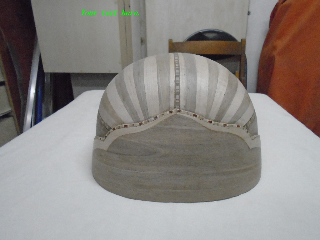

Γεια  σου  κωστη  τι  να  σου  δειξω  ρε  φιλε  ο  μαθητης στον  δασκαλο  ντροπη  χαχαχαχα . Παντος   με  τα  φιλετα δεν  εκανα  τιποτα  ιδιαιτερο  τα  κολλησα  οπως  και  τις  δουγες  , τωρα  αν  ρωτας  για  το  πως  τα  εφτιαξα  τα  φιλετα  εκοψα  πυχακια  κελεμπεκι , καρυδια  και  τα  περασα  στο  τριβειο  που  εχω  φτιαξη  για  τα  καπακια  και  τις  λυρες  μου  μετα  τα  κολλησα  διπλα  διπλα  και  τα  σκεπασα  πανω  κατω  με  καρυδια  του  1  χιλ ,   μετα  το  στεγνωμα  κοψιμο  στην  κορδελα  και  παλι  στο  τριβειο  στα 2,7  χιλ.

« Απάντηση #5 στις: Απριλίου 30, 2014, 03:56:35 μμ »
Αν ο άνθρωπος είναι καλλιτέχνης ότι και να πιάσει στα χέρια του το φέρνει εις πέρας!!
Και αυτή η ιδέα με τις λωρίδες πολύ έξυπνη!! Πολύ όμορφο το αποτέλεσμα!!

« Απάντηση #6 στις: Απριλίου 30, 2014, 04:45:46 μμ »
Εξαιρετικη η ιδεα με τα φιλετα αναμεσα στις ντουγες....ευγε!!!

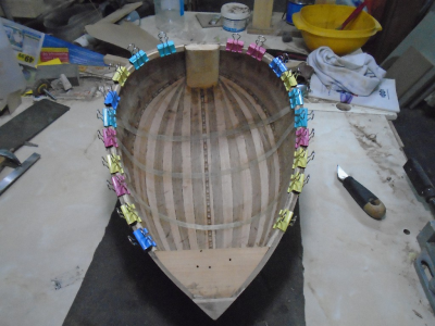

ωραιο το σκαφακι Γιωργη,βασικα μ αυτα που εχεις παρουσιασει μεχρι τωρα δε παιζει αμφιβολια,και το μπουζουκι αστερι θα βγει!
τα πλαινα δε σε ζορισαν ετσι φαρδια που ειναι?
φιλετακι αναμεσα στα 2 ξυλα της κολαντζας εβαλες?

« Απάντηση #9 στις: Απριλίου 30, 2014, 07:23:33 μμ »
Σας  ευχαριστω  παιδια  παυλο  να  εισαι  καλα  φιλε  ρεμα  δεν  ζοριστικα  ιδιαιτερα αν  και  δεν  ειναι  πολυ  φαρδια  καθαρο 9εκ   πιο  πολυ  ισως  γιατι  δεν  το  εχω  ξανακανει  αλλα  ολα  καλα  για  την  κολατζα στο  ταιριασμα  ηταν  πιο  καλα  μετα  το  βρέξιμο γυρισμα  πηρε  περισσοτερο  θα  βαλω  μετα  το  ειχα  στο  νου  μου  και  καθε  παρατήρηση  και  διόρθωση  απο  τους  πιο  παλιους  καλοδεχουμενη

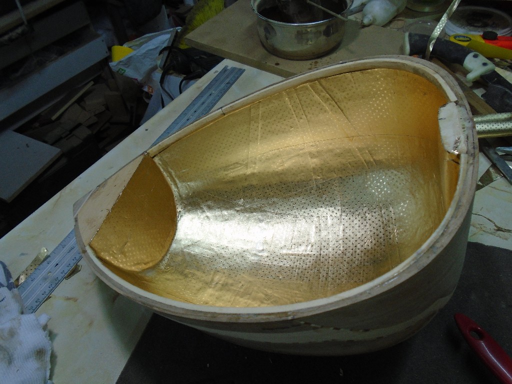

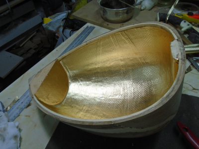

« Απάντηση #11 στις: Μαΐου 03, 2014, 06:24:43 μμ »

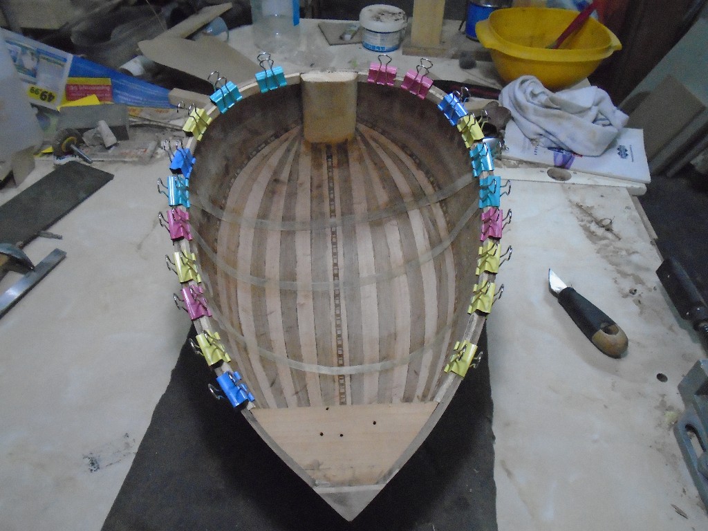

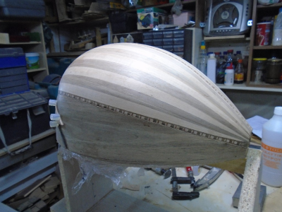

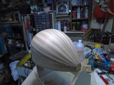

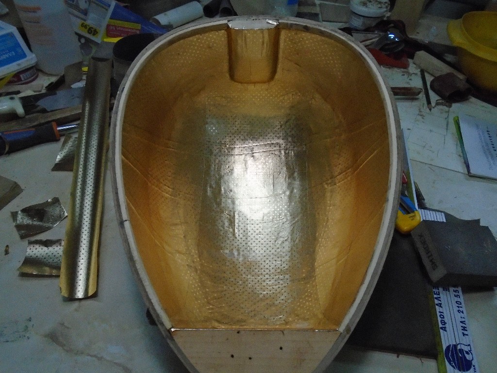

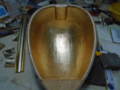

Ξεκαλουπωμα , καθάρισμα , διακοσμητικα  ,φοδράρισμα , χάρτωμα  οι  εργασιες  της  ημερας  αντε  να  δουμε  πως  θα  παει

Μα για ποσο αψογη δουλεια μιλαμε;!!!!
Γεια στα χερια σου μαστορα

« Απάντηση #13 στις: Μαΐου 03, 2014, 09:20:01 μμ »
να  εισαι  καλα  φιλε  μου  για  πρωτη  προσπαθεια  καλο  ειναι  ελπιζω  σε  επομενο  να  ειναι  και  καλυτερο

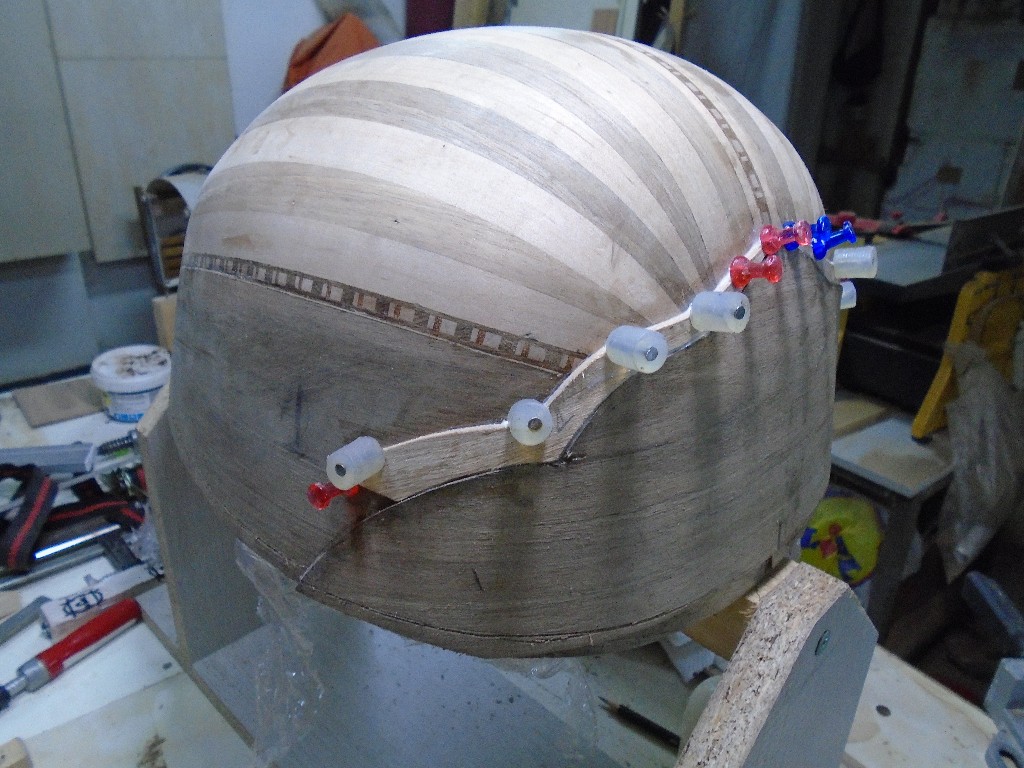

« Απάντηση #14 στις: Μαΐου 03, 2014, 10:36:28 μμ »

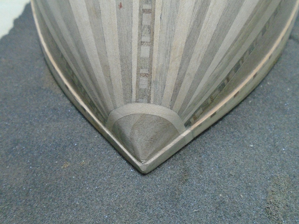

ΑΥΤΗ ΤΗ ΜΥΤΟΥΛΑ ΕΚΕΙ ΜΠΡΟΣΤΑ ΔΕΝ ΤΗΝ ΠΙΑΝΩ..................
ΜΑΛΛΟΝ ΣΟΥ ΒΓΗΚΕ ΦΑΡΔΥ ΕΚΕΙ ΜΠΡΟΣΤΑ ΚΑΙ ΠΡΟΣΘΕΣΕΣ ΤΗΝ ΜΥΤΗ ΓΙΑ ΝΑ ΤΟ ΚΑΝΕΙΣ ΕΣΥ ΜΕΤΑ ΟΣΟ ΤΟ ΘΕΣ?
ΔΕΝ ΔΙΝΩ ΑΛΛΗ ΕΞΗΓΗΣΗ............
ΚΑΤΑ Τ ΑΛΛΑ ΑΨΟΓΟΣ ΟΠΩΣ ΠΑΝΤΑ ΑΛΛΩΣΤΕ.
