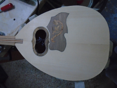

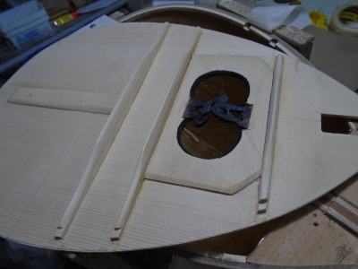

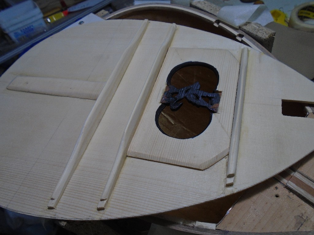

και  καποιες  φωτο  απο  το  καπακι

ΟΤΙ ΤΟ ΕΧΕΙΣ  ΕΝΤΑΞΕΙ....ΤΟΧΟΥΜΕ ΔΕΙ ΣΤΙΣ ΛΥΡΕΣ ΣΟΥ, ΣΤΙΣ ΣΟΜΠΕΣ ΣΟΥ, Σ ΟΤΙ ΚΙ ΑΝ ΠΙΑΣΕΙΣ ΝΑ ΦΤΙΑΞΕΙΣ.
ΕΔΩ ΘΑ ΕΠΙΣΗΜΑΝΩ ΚΑΤΙ. ΕΧΕΙΣ ΤΑ ΚΑΜΑΡΙΑ ΛΙΓΟ ΠΑΧΟΥΛΑ ΑΛΛΑ ΔΕΝ ΕΙΝΑΙ ΑΥΤΟ ΤΟ ΘΕΜΑ. ΑΝΤΙ ΝΑ ΤΑ ΣΒΥΝΕΙΣ ΓΛΥΚΑ ΜΕΧΡΙ ΤΕΛΟΥΣ, ΤΟΥΣ ΚΑΝΕΙΣ ΑΥΤΟ ΤΟ ΣΚΑΛΟΚΟΜΑ ΠΟΥ ΤΑ ΑΔΥΝΑΤΙΖΕΙ ΚΑΙ ΤΑ ΚΑΝΕΙ ΕΠΙΦΟΒΑ ΝΑ ΣΠΑΣΟΥΝ.

οκ  κωστη  το  πιασα  θα  τα  φτιαξω  ευχαριστω  και  οποια  αλλη  παρατηρηση  καλοδεχουμενη    ...μου  αρεσει  να  με  διορθωνουν  βελτιώνομαι  χαχαχα

Kωστα εγω δεν τα βλεπω για παχουλα τα καμαρια ,ουτε και πιστευω οτι το λεπτο  καμαρι θα μας δωσει ωπος δηποτε καλο ηχο.Βεβαια η φωτογραφια μπορει να με ξεγελαει και επισης αποτι βλεπω στην μια μερια απο το καπακι,τα καμαρια εχουν καποια αποσταση απο το χειλος  του καπακιου οποτε .
Γιορικα,προσεξε το αυτο  γιατι εγω πηγα να την πατησω και τα καμαρια  θα παταγανε 1-2 χιλιοστα πανω στο σκαφος,οποτε θα βουλιαζε αμεσως με το κουρδισμα.

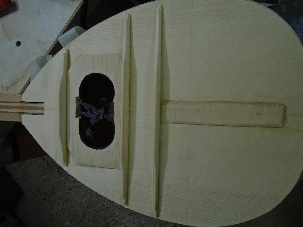

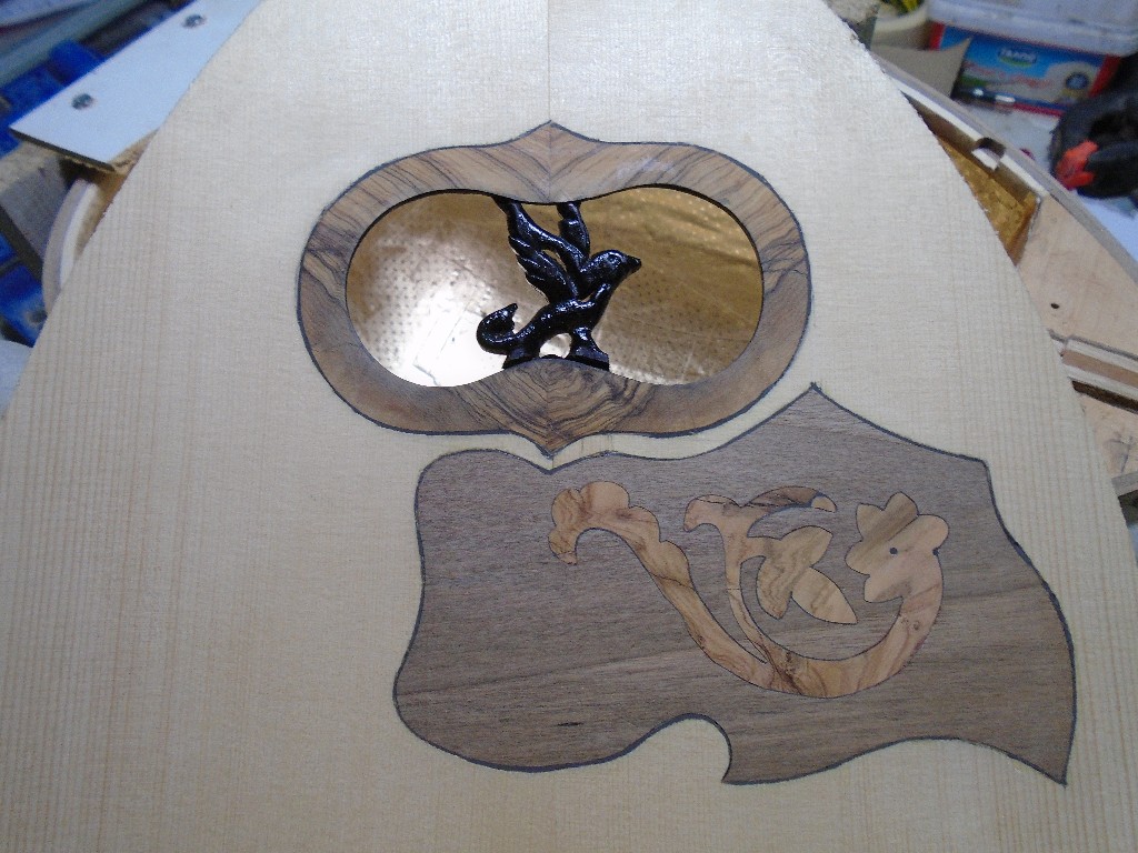

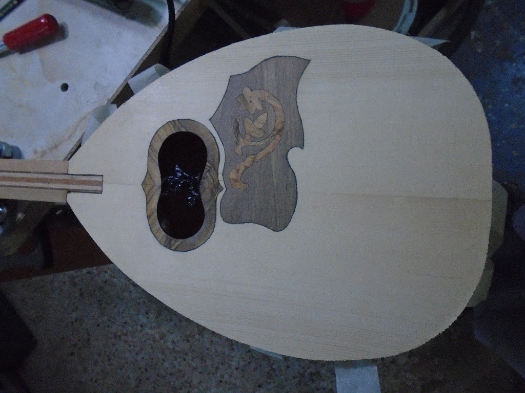

Κατι  καναμε  και  σημερα. Μετα  το  κολλημα  του  μανικου   και  την  ετοιμασία του  μορσου  εφτιαξα  και  κολλησα  το  καραολο  ,καρυδια  κελμπεκι  και  φιλετο  ελια  ,τελειωσε  και  η  χορδιερα  απο  ελια  και  κελεμπεκι  ένωσα  και  το  καπακι  και  απο  αυριο  εχω  πολυ  δουλεια

Γεια  σου  φιλε  μου  και  σε  ευχαριστω  για  τα  καλα  σου  λογια  το  μορσο  δεν  το  μέτρησα  απο  καπου  απλα  υπολογισα  ποσο  με  παιρνει  ο  τακος  στην  καμπυλη  μπροστα  ωστε  να  μην  βγει  εξω  στο  σκαφος  και  του  εδω  σχημα  σφηνας  προς  τα  πανω  παντος  οσο  πιο  παχυ  μπορεις  να  το  κανεις  τοσο  πιο  γερο  θα  γινει.  Α  πρεπει  να  υπολογισεις  και  ποσο  θα  το  βαλεις  πανω  απο  τον  τακο  για  το  καπακι

Μαστορα καλημερα ..τα φιλετα. στο σκαφος δεν εχουν καποιο νοημα εκτος και θελεις να κανεις εντυπωση και παρουσιαση δεξιωτητων
