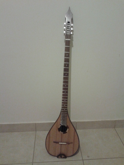

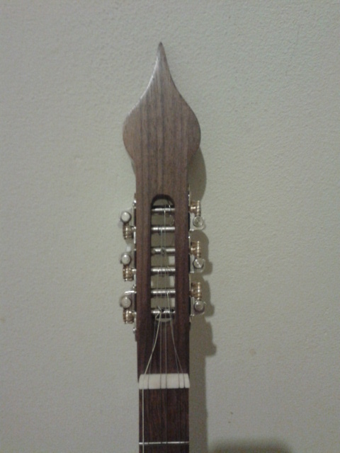

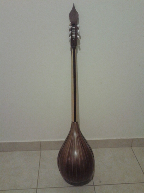

Ελα Ζαρκ, τελιωσε η σταγονα...
Σκαφος, μαυρομουρνια
Καπακι, κατρανι (κεδρος Λιβανου)
Ταστιερα και καβαλαρης, αγριελια
Καραολο, Αμερικανικη καρυδια
Καλα πηγαμε, μολις βρουμε παιχτη θα ανεβασω και ηχο.

πολύ ωραίο !!!
Απ: Φωτογραφίες και Βίντεο από Εργαστήρια: Απρίλιος 2014
« Απάντηση #64 στις: Απριλίου 10, 2014, 09:14:38 μμ »
Πάρα πολύ ωραίο!!!

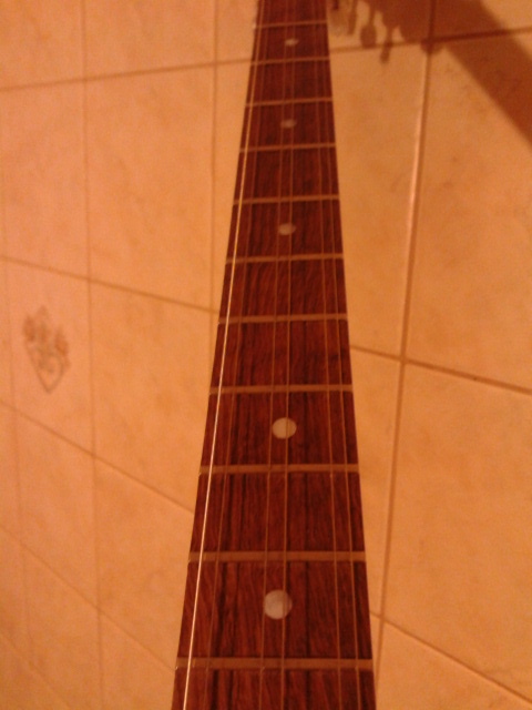

Δημήτρη πανέμορφο όργανο, μια χάρη αν μπορεις, θέλω να βγάλεις σε παρακαλώ μια κοντινή φωτογραφία την ταστιέρα να δω τα νερά και το χρώμα της αγριελιάς.

Ευχαριστω παιδια, χαιρομαι που σας αρεσει.
Χριστο η καμερα του κινητου μου δεν ειναι και οτι καλητερο αλλα κατι φαινεται.
Η ταστιερα ειναι απο ενα πολυ παλιο δοκαρι που ειχε παει καποιος σε γνωστο μου ξυλουργο να του φτιαξει ενα τραπεζακι και απο τα ρεταλια εβγαλα την ταστιερα. Ειναι φανταστικο ξυλο, με επιφανεια που οταν τριφτει ειναι λειο και συμπαγη σαν  μαρμαρο. Δεν εχει ιχνος σκασιματος και ειναι παρα πολυ σκληρο.
Οταν εβαλα τα ταστα, γυρισε εντελως πισω και αναγκαστικα να τα βγαλω, να ξανατριψω καινα χαλαρωσω το χαραγμα.

Δημήτρη πολύ ωραία η ταστιέρα, εμεις έχουμε ελια φουλ στην Αμφισσα και κάποιες αγριελίες στους λόφους εκεί που τελιώνει ο λογκος, εχω ακουσει ένα πράγμα απ όλους, πολύ σκληρό ξύλο ακόμα και χλωρό, σε ξυλουργό την γώνιασες και την κατέβασες στα 6 χιλιοστά; σε ρωτάω γιατί ελιά που έχω δουλέψει είναι ζόρι μεγάλο, για αγριελία δεν ξέρω, σε παίδεψε;

Ναι, την εσχισα σε ξυλουργο. Δουλευεται ομως σχετικα ευκολα παρολο που ειναι πολυ σκληρη  γιατι ειναι συμπαγης και χωρις βενες ξυλο.

Δημήτρη καταρχήν πολλά μπράβο και από εμένα, το οργανάκι είναι πανέμορφο! Αναφέρεις πιο πάνω ότι μετά την τοποθέτηση των τάστων τα ξαναέβγαλες και χαλάρωσες το χάραγμα. Μπορείς να εξηγήσεις τι εννοείς λέγοντας "χαλάρωσα" και που σε βοήθησε?

Mπραβο Δημητρη πανεμορφη η μουρια

 μπράβο . το καπάκι σου είναι ένα κομμάτι  ?
και η διακόσμηση είναι πολύ λιτή και ταιριαστή . πολύ ωραίο .
