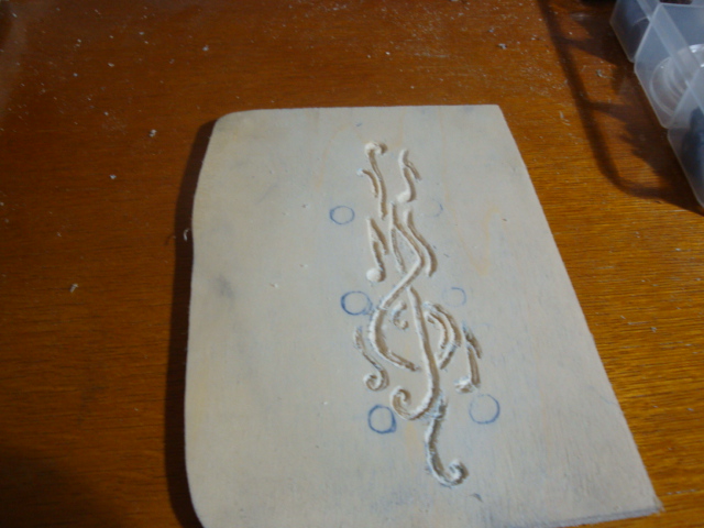

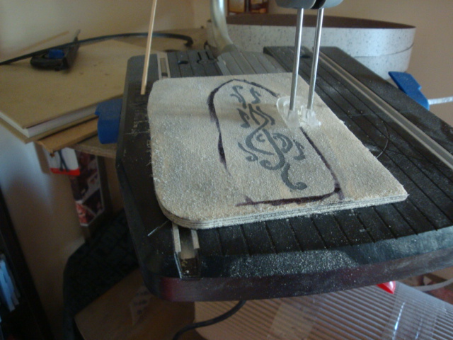

βοηθεια κανεις πως να κοψω με μεγαλυτερη ακριβεια τον καπλαμα χωρις να μου σπασει?
αυτο που εκανα ειναι να ντυσω  το φυλλο που θα εκοβα με χαρτοταινια και να να κολισω μαζι τα δυο φυλλα κατοπιν πανω κατω κολισα χοντρο χαρτονι ομως δεν εχω ευεληξια ετσι και για αυτο μου βγηκε καπως χοντροκομμενο το σχεδιο οπως θα διακρυνετε...καμια ιδεα κανεις ???

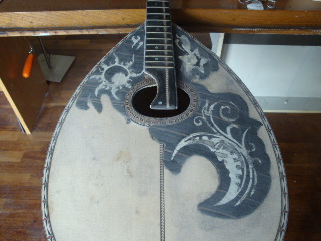

παιδια το εκανα με σκαρπελο και με νυχι δειτε το αποτελεσμα προς το παρον, το στοκαρα απο πισω και θα το αφησω μεχρι αυριο να στεγνωσει και να δω , αν το αποτελεσμα τελικα ειναι των προσδοκιων μου , αλλιως  σκεφτομαι το λαιζερ γιατι με τα σκαρπελα εχει ατελειες και παλι.ισως ο στοκος τις στρωσει..αλλα δειτε και πειτε...βαζω και το αρχικο σχεδιο για να εχετε πληρη αποψη..
Φίλε HRVTECH, γιὰ νὰ κόψεις μιὰ ἀξιοπρεπὴ φιγούρα πρέπει νὰ ἔχεις τὸ κατάλληλο έργαλεῖο καὶ αὐτὸ εἶναι τὸ πριονάκι χειροτεχνίας ἔστω καὶ φθηνό. Τὰ σκαρπέλα καὶ τὰ νύχια (ἄν ἐννοεῖς τὰ ἐργαλεῖα) δὲν ἐνδείκνυνται γιὰ τέτοιες ψιλοδουλειές.
Γιὰ νὰ πᾶς νὰ σοῦ κόψουν σὲ Laser CNC μιὰ φιγούρα πιστεύω ὅτι θὰ σοῦ ἔρθει πάρα πολὺ άκριβὰ ἐκτός καὶ ἄν σκοπεὐεις νὰ κἀνεις μαζικὴ παραγωγὴ ἀπ' τὸ ἴδιο σχέδιο.

και ομως φιλε  σημερα κολησα τις φιγουρες που εφτιαξα με νυχι ( ναι το σκαρπελο που κανει κουρπα) και σκαρπελο εγιναν πολυ ωραιες θα ανεβασω φωτο παλι οταν βγαλαω τις χαρτοταινιες απο πανω .... το πριονακι το εχω αλλα δεν με βολευει εμενα ... τες πα θα δειτε υτο αποτελεσμα σε λιγες μερες ...

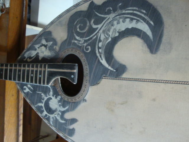

Φίλε HRVTECH, ἡ τρύπα στὸ καπάκι τὶ διαστάσεις ἔχει;
Σὲ ρωτάω γιατὶ μοῦ φαίνεται λίγο μικρὴ καὶ θὰ σοῦ μπουκώνει τὸν ἤχο.

ωραίος ο φίλος, μ αρέσουν οι φιγούρες που έφτιαξες, ενα μπραβο απο μένα για την προσπάθεια σου, επίσης στο καπάκι αυτό που φαίνετε ως ραφή τι είναι; για πες πως το έκανες; δωσε καμια πληροφορία.

στο καπακι φιλε εκανα ενα πειραμα δεν ξερω αν βγει καλο η κακο θα δειξει περασα κορδονι για ομορφια σκαψιμο και κολιμα οπως επισης το ιδιο κορδονι περασα και στην ταστιερα αμα βλεπεις και στο καραουλο εκανα σκαλισμα τις νοτες και το κλειδι του σολ και το γεμησα με ξυλοστοκο μαυρο...οσο για την τρυπα εχει διαστασεις  8 cm x 5,5 cm λες να θελει μεγαλυτερη μην μου λες τετοια και ξενερωσω

θελω την γνωμη σας επισης σε μια ακομα ιδεα που εχω για την τρυπα ... να παρω απο ενα ηχειο το καλυμα του (το μεταλλικο ) και να το προσαρμωσω στην τρυπα μου ωστε να δεινει την εντυπωση ηχειου αν καταλαβατε τι εννοω θα εχω ομως προβλημα στον ηχο δεν ξερω ηδη αρχησα να ανυσηχω με αυτο που μου ειπε ο φιλος Κουρος για το μεγεθος της...δωσε μου απαντηση φιλε ειναι μικρη η τρυπα τι πιστευεις

κι εγω νομιζω πως ειναι μικρη η τρυπα αλλα να πω και κατι αλλο που εμενα δεν μ αρεσει,(αλλα αυτο ειναι καθαρα προσωπικό γουστο),ειναι οτι τη φιγουρα στο καπακι  δεν πρεπει να την παταει ο καβαλαρης......εδω απ'οτι βλεπω εχεις περασει το οριο .....παντα με το δικο μου γουστο το λεω φιλε μου HRVTECH,για να μην υπαρχουν παρεξηγησεις....χαχαχαχα

Αφαιρεσε το κομματι της ταστιερας μεσα στην τρυπα για να βοηθησεις την κατασταση!
Οπως ειναι κανε απλα μια μυτη!

Ωραίο βγαίνει αν και λίγο πρωτοποριακή αισθητική για λαϊκό όργανο όπως το μπουζούκι σύμφωνα με τα δικά μου γούστα.
Και εμένα η τρύπα μου κάνει μικρή αλλά μη μασάς. Προχώρα όπως αρχικά σεχδίασες.
Τελείωσε το και δεν σου κάνει ο ήχος δοκίμασε να ανοίξεις μια δυο μικρές τρύπες ακόμα χωρίς να χαλάσεις την δουλειά που έχεις κάνει ως τώρα. Ούτως ή άλλως το σχέδιο σου όλο είναι ιδιαίτερο και ξεφεύγει από τα κλασσικά. Γιατί όχι και με παραπάνω από μια η ηχητικές οπές (σαν ούτι ;;);
Προχώρα το και τα ξαναλέμε.
