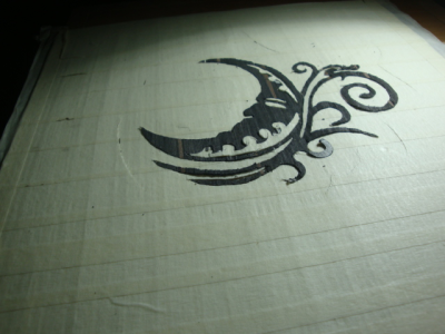

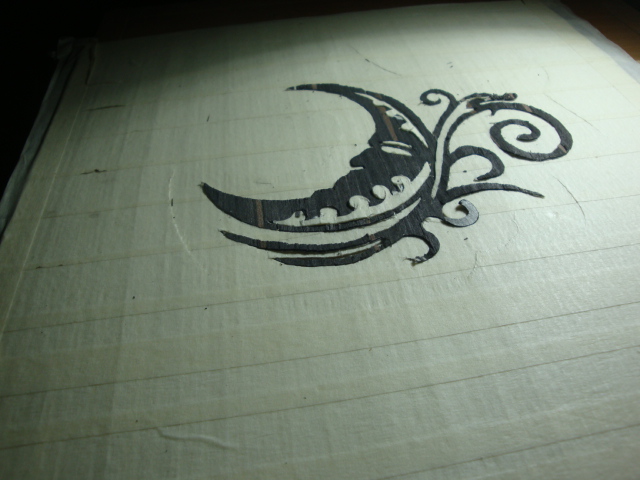

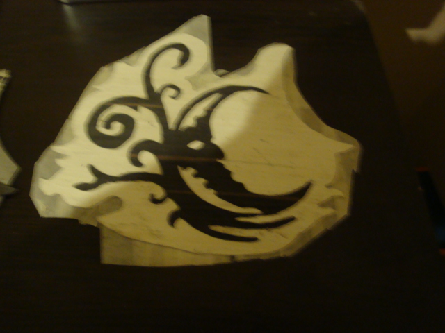

πρωτη μου προσπαθεια να φτιαξω φιγουρες για το τριχορδο που φτιαχνω χρησιμοποιησα  καπλαμα απο εβενο και δεσποτακι...

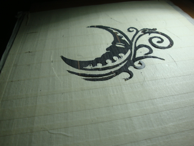

βοηθεια κανεις πως να κοψω με μεγαλυτερη ακριβεια τον καπλαμα χωρις να μου σπασει?
αυτο που εκανα ειναι να ντυσω  το φυλλο που θα εκοβα με χαρτοταινια και να να κολισω μαζι τα δυο φυλλα κατοπιν πανω κατω κολισα χοντρο χαρτονι ομως δεν εχω ευεληξια ετσι και για αυτο μου βγηκε καοως χοντροκομμενο το σχεδιο οπως θα διακρυνεται...καμια ιδεα κανεις ???

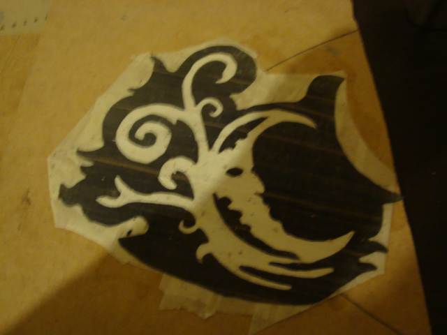

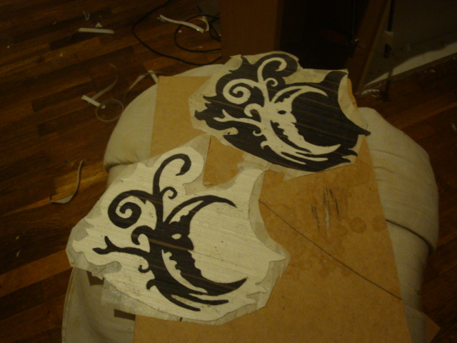

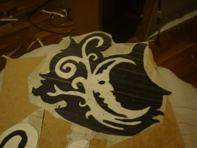

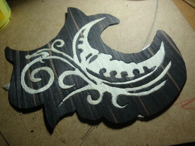

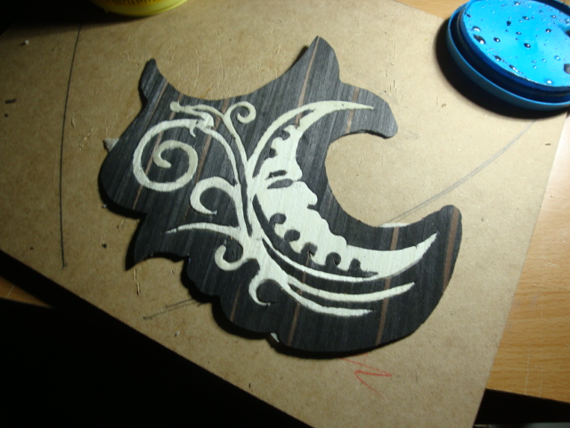

παιδια το εκανα με σκαρπελο και με νυχι δειτε το αποτελεσμα προς το παρον, το στοκαρα απο πισω και θα το αφησω μεχρι αυριο να στεγνωσει και να δω , αν το αποτελεσμα τελικα ειναι των προσδοκιων μου , αλλιως  σκεφτομαι το λαιζερ γιατι με τα σκαρπελα εχει ατελειες και παλι.ισως ο στοκος τις στρωσει..αλλα δειτε και πειτε...βαζω και το αρχικο σχεδιο για να εχετε πληρη αποψη..

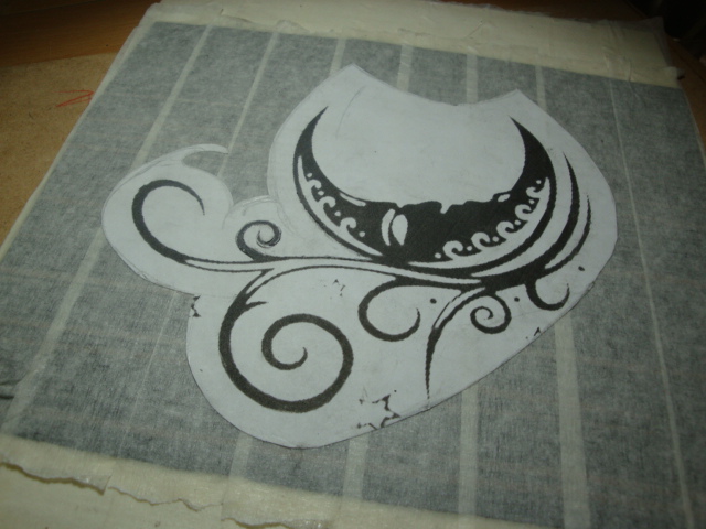

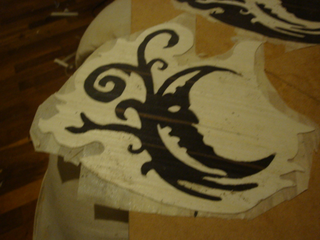

αυτη ειναι η φιγουρα που με ενδιαφερει να βαλω ...

την παραποιησα λιγο για να ταιριαξει με το καπακι μου
