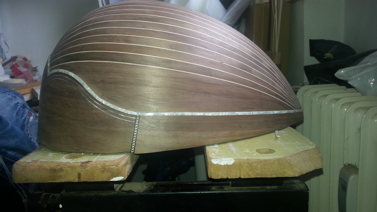

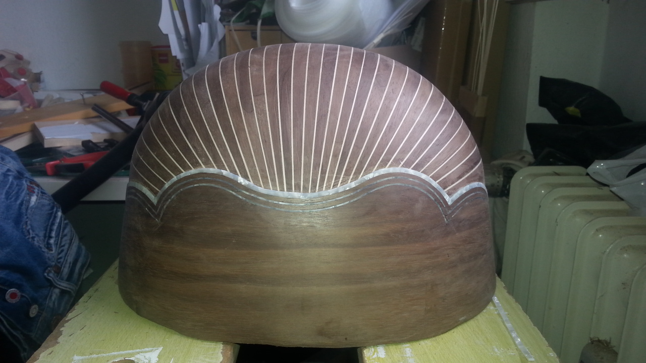

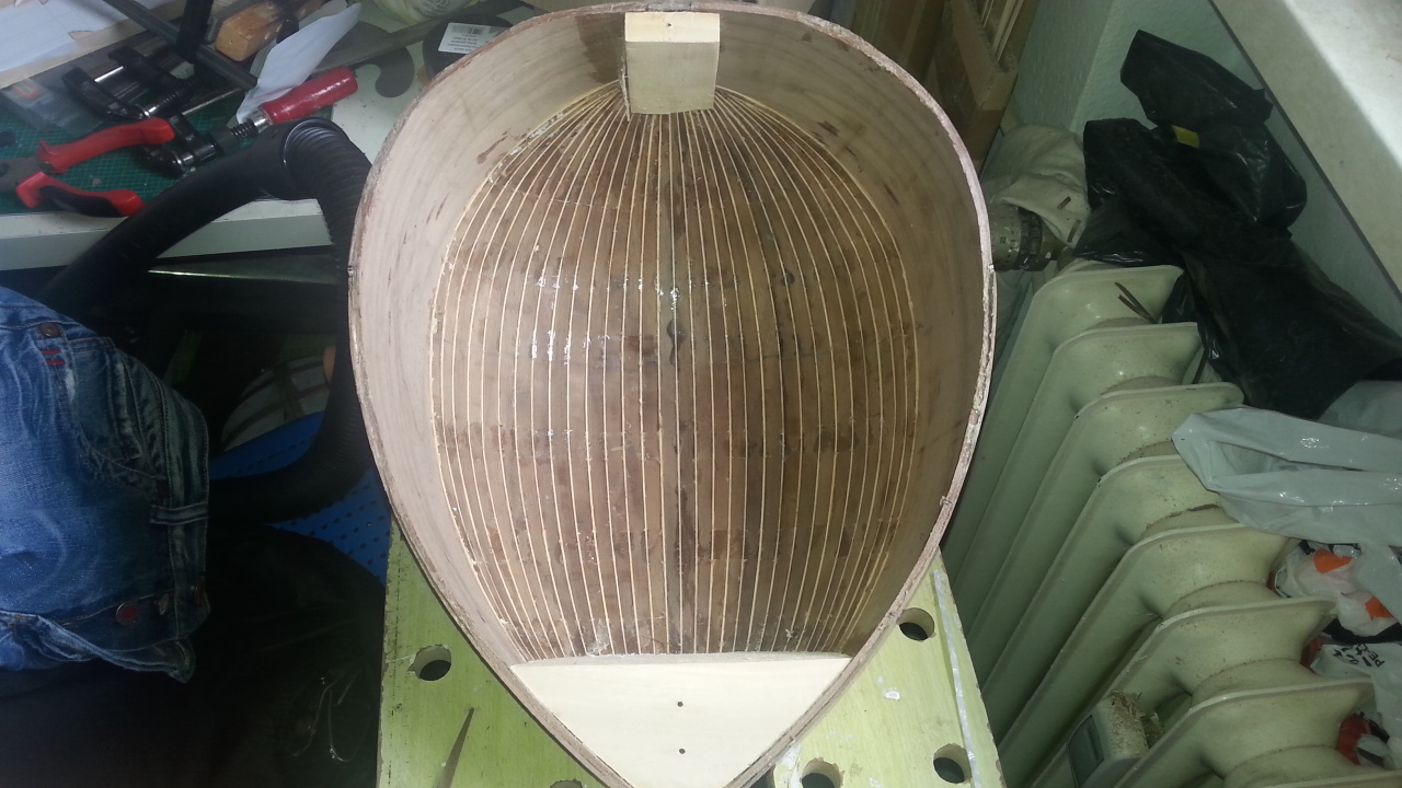

Και επειδή ζήλεψα, βάζω φωτο απο το καινούργιο σκαφακι το οποίο είναι δικη μου σχεδίαση.
καρυδιά 30 ντουγιες

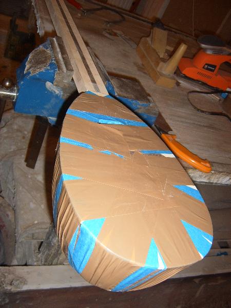

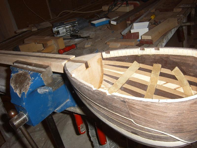

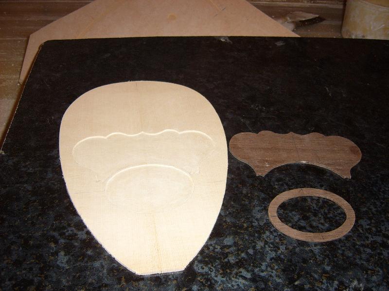

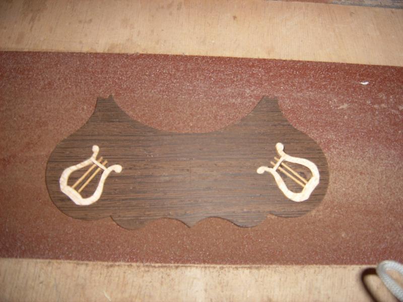

Σήμερα κόλλησα το μανίκι στο σκάφος, έχω φτιάξει ροζέτα τρύπας και φιγούρα, έσκαψα και το καπάκι, και τέλος έφτιαξα και δύο σχεδιάκια στην πεναριά (θέλουν τρίψιμο και στοκάρισμα με σκόνη βέγγε και κόλλα και μετά πιστεύω θα βλέποντε)

Κωνσταντινε πολύ ωραίο το σκάφος που έκανες, αρκετες δούγιες, μπραβο γαι την καλη δουλειά που έκανες.
Γιώργο(ρεμπετη) μια χαρα βγήκε η φιγούρα, μετα τα τριψήματα θα είναι και γαμω, καλή συνέχεια.

Γιωργαρε το πας πολυ γρηγορα! (στο χερι εκανες το σκαψιμο του καπακιου;) πολυ ωραιες-φανταστικες οι λυρες, στο ξαναειπα... να γινει το τρειντμαρκ σου...

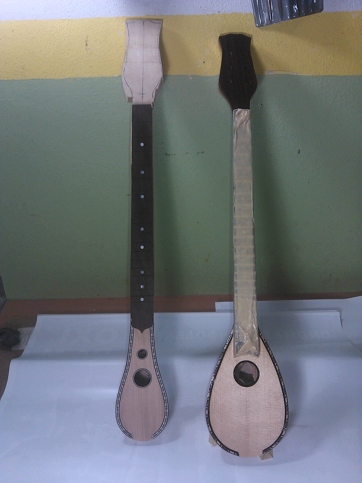

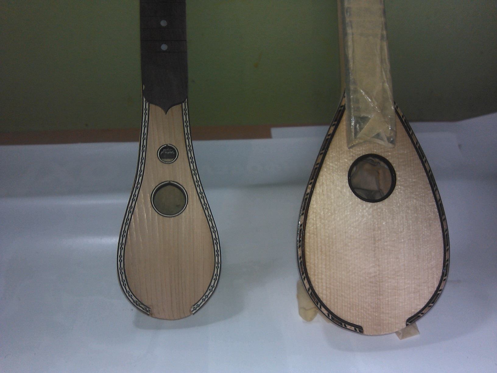

αυτά φτιάχνω αυτόν τον καιρό με δυσκολία μιας και έχει ανοίξει ο καιρός και είναι ταμαμ για έξω...
το μεγαλύτερο βρίσκεται στα βερνίκια και θα τελειώσει πιστεύω εντός της βδομάδος ο μικρός θα δείξει...

Yπεροχα και απλα! Μπραβο Τασο... περιμενουμε να τα δουμε ολοκληρωμενα!
Απ: Φωτογραφίες και Βίντεο από Εργαστήρια: Μάρτιος 2014
« Απάντηση #204 στις: Μαρτίου 24, 2014, 10:17:23 μμ »
γεια σου ρε Τασαρε, κουκιλά και τα δυο, φτου φτου

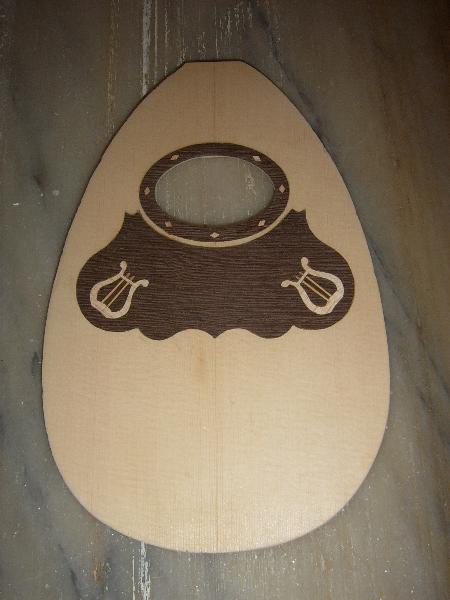

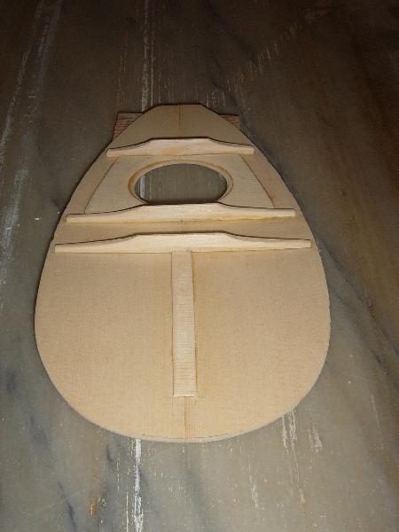

Προχώρησα το καπάκι, και το κόλλησα στο σκάφος
