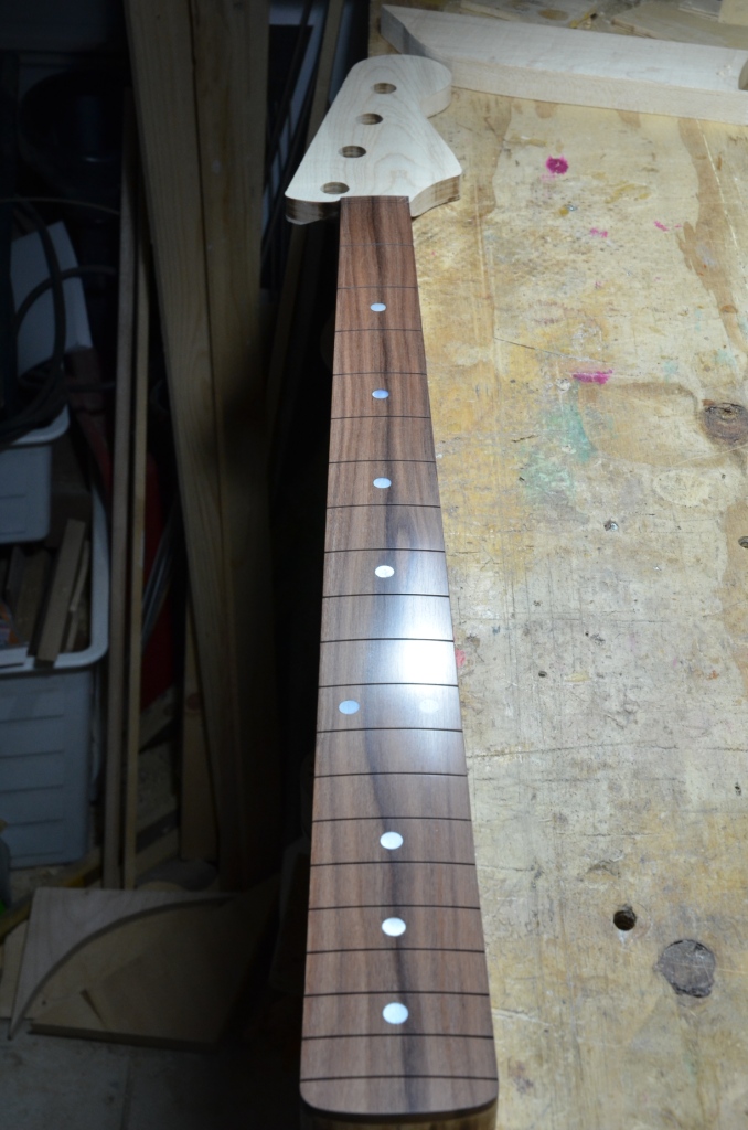

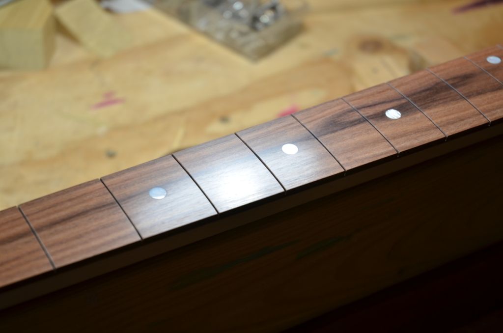

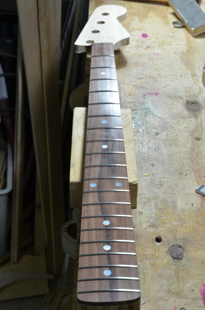

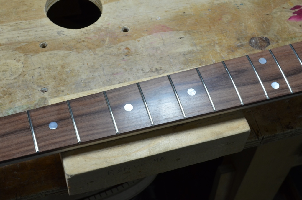

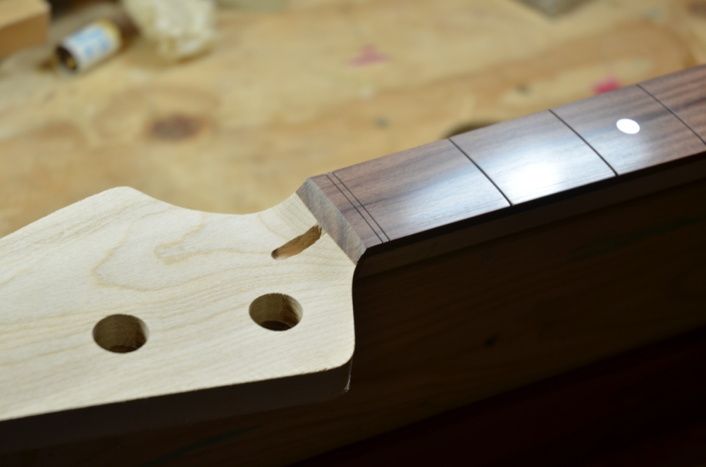

Φωτος απο το μπράτσου του precision, έβαλα και τάστα ;D
Απ: Φωτογραφίες και Βίντεο από Εργαστήρια: Μάρτιος 2014
« Απάντηση #216 στις: Μαρτίου 28, 2014, 11:14:50 μμ »
Τέλειο!!!
Η γυαλάδα του μπράτσου οφείλεται σε κάποιο λάδι ή βερνίκι ή ειναι τριμένο με πολύ ψιλο γυαλόχαρτο;
« Απάντηση #217 στις: Μαρτίου 28, 2014, 11:20:00 μμ »
Γιώργο ρεμπετη, έφτασες σχεδον στο τελος, ωραιο καπάκι έκανες και ωραια φιγουρα, Νασο τι γαμάτη ταστιέρα έκανες, πολύ μ αρέσει.
« Απάντηση #218 στις: Μαρτίου 28, 2014, 11:23:31 μμ »
ΑΥΤΗ ΕΙΝΑΙ ΤΑΣΤΙΕΡΑ ΡΕ ΦΙΛΕ. ΜΠΡΑΒΟ ΕΠΑΓΓΕΛΜΑΤΙΚΗ ΔΟΥΛΕΙΑ...............
« Απάντηση #219 στις: Μαρτίου 29, 2014, 12:19:23 πμ »
Τέλειο!!!
Σε αυτό το στάδιο χρησιμοποιώ ψιλό γυαλόχαρτο και πάντα πηγαίνω με τα νερά του ξύλου γιατί αφού περάσεις τάστα δεν έχεις αυτή τη δυνατότητα για τέτοιο γυάλισμα ;)
Μετά μασκάρω και προσέχω την ταστιέρα μέχρι να τελειώσει το όργανο
Κάτι που δεν φαίνεται εύκολα στη πρώτη φωτο τα χαράγματα της ταστιέρας έχουν περαστεί με τριγωνική λίμα και έχουν μεγαλώσει λίγο στο πάνω μέρος τους έτσι ώστε σε επομενη αλλαγή τάστων το δόντι του τάστου που βγαίνει να μην ξηλώσει την ταστιέρα και κάνει μικρά σπασίματα  ;D
« Απάντηση #220 στις: Μαρτίου 29, 2014, 07:11:13 πμ »
Νασο υπεροχη, οπως προσεχεις και την μελοντα αντικατασταση... μπραβο!
(τις χαρακιες πως τις εκανες;)

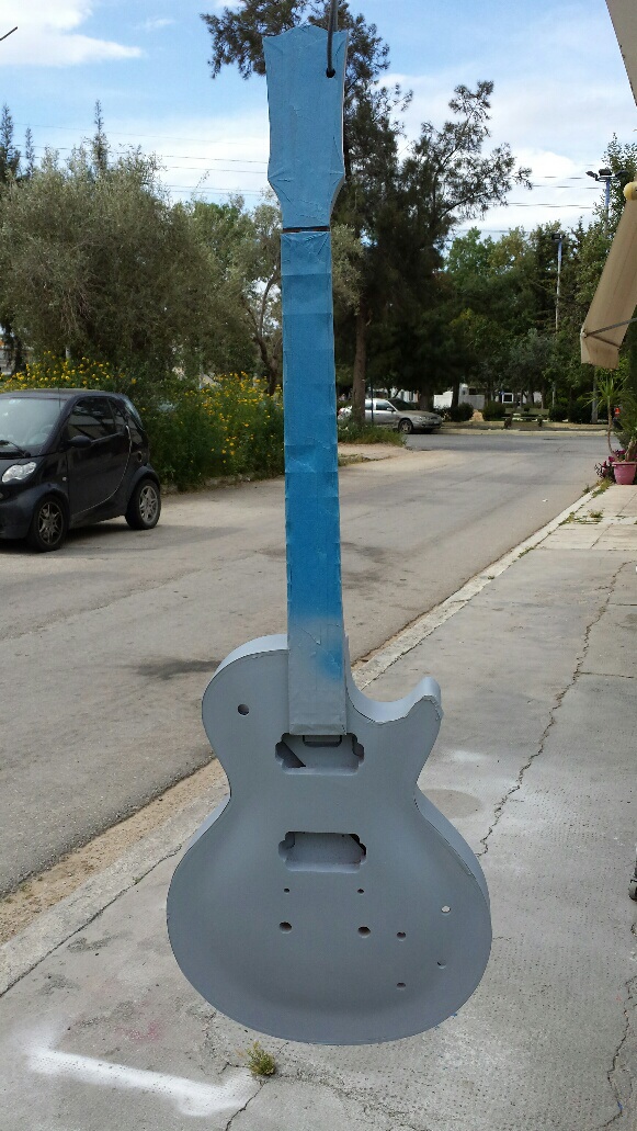

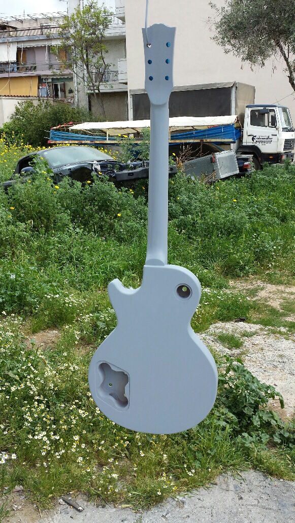

Έπεσαν τα αστάρια σήμερα...πάμε για τελική ευθεία...
