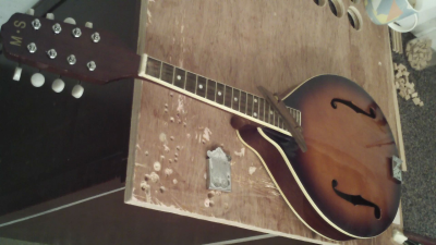

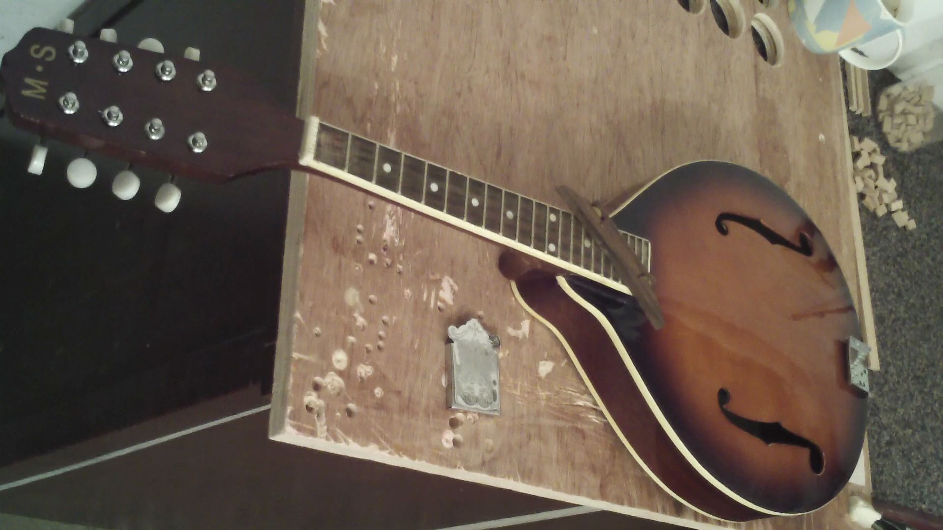

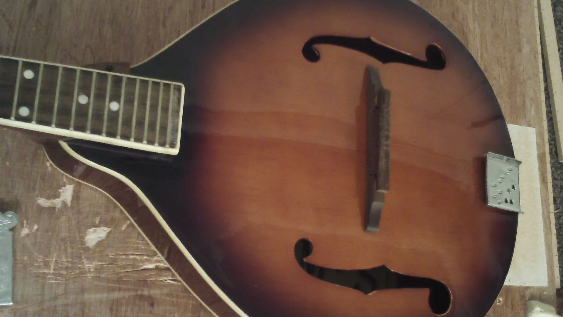

Εκτος απο κιθαρες αναλαμβανω και μαντολινα!!!
εκατσα (επιτελους) και εφτιαξα το μαντολινο του υιου, που το χρειαζεται για το μουσικο γυμνασιο, γιατι ηταν οι χορδες πολυ ψηλα... εβγαλα χορδες και "εφαγα" αρκετα απο κατω τον καβαλαρη... ελπιζω να εκανα καλα! επισης κολλησα και λιγο το μπρατσο γιατι ειχε ανοιξει, εξ'ου και μαλλον το μεγαλο action... χορδες αυριο, κ μετα για την μαντολινατα!

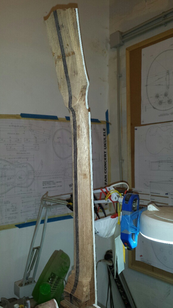

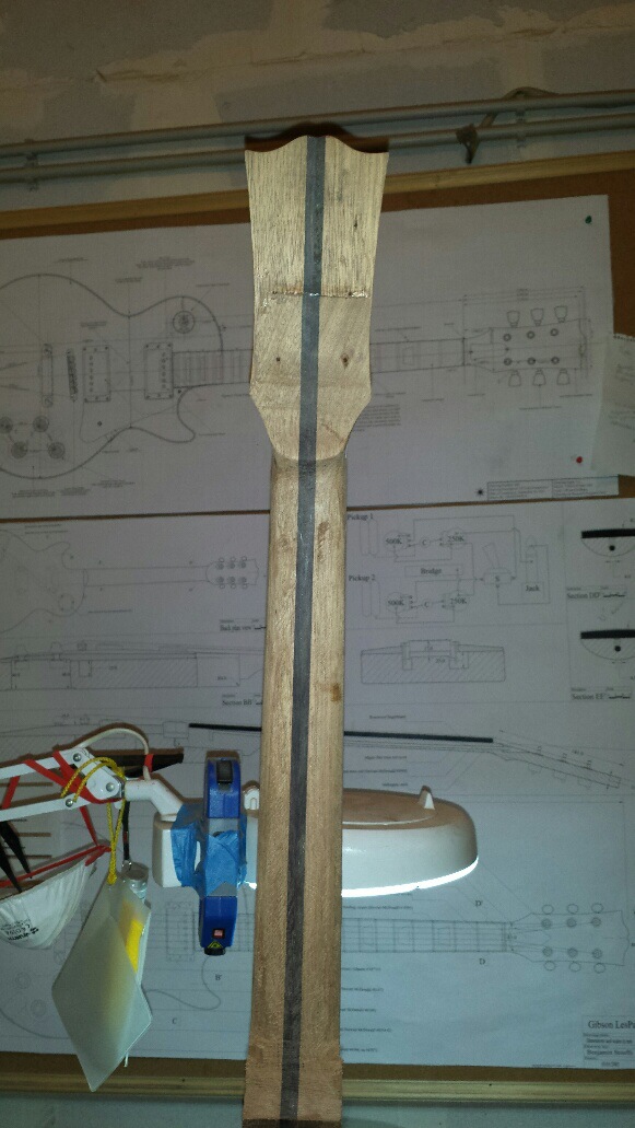

Πρώτη φάση διαμόρφωσης μπράτσου ολοκληρώθηκε χωρίς απρόοπτα...

Μπραβο Γιαννη ωραια εγινε η διαμορφωση.Στην ιδια φαση ειμαι και εγω σημερα. :)

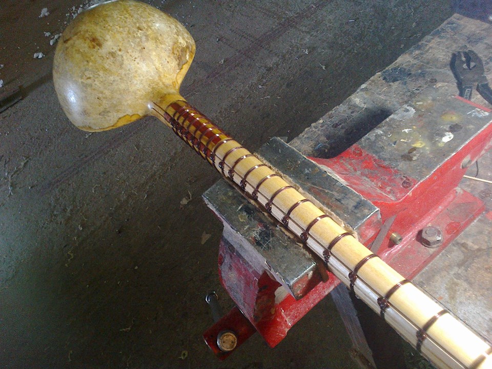

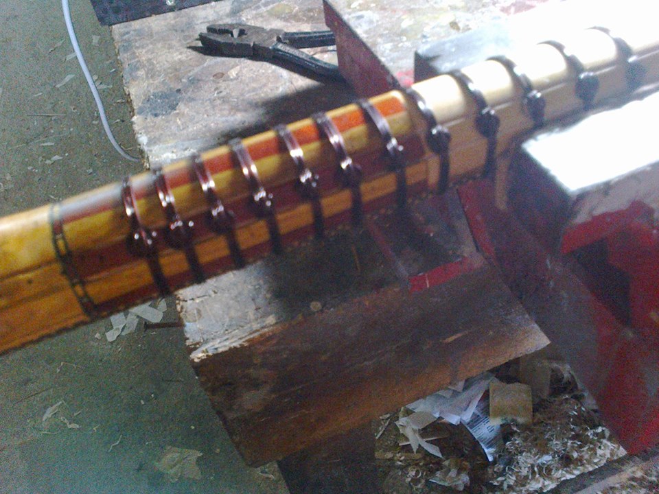

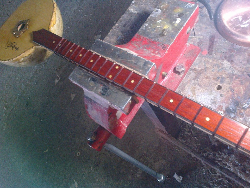

ΕΓΩ ΣΗΜΕΡΑ ΕΔΕΣΑ ΜΠΕΡΝΤΕΔΕΣ......................................
ΜΕΤΑ ΒΡΕΘΗΚΑ ΜΕ ΦΙΛΟ ΑΠΟ ΤΟ ΣΤΡΑΤΟ. ΕΙΧΑΜΕ ΝΑ ΕΙΔΩΔΟΥΜΕ 30 ΧΡΟΝΙΑ.
ΚΑΙ ΜΕΤΑ ΣΥΝΕΧΙΣΑ ΝΑ ΔΕΝΩ ΜΠΕΡΝΤΕΔΕΣ. ΜΟΥ ΕΛΕΙΨΕ ΛΙΓΟ ΣΥΡΜΑ ΟΜΩΣ...............ΓΙΑ 3 ΤΑΣΤΑ

Κώστα το χαλκόσυρμα δένει καλά πάνω στο μανίκι??  Πάντως οφείλω να ομολογήσω πως πλέον όταν βλέπω κάποιο όργανο σου χωρίς να δω όνομα καταλαβαίνω ότι είναι Ζαρκαδάς!!

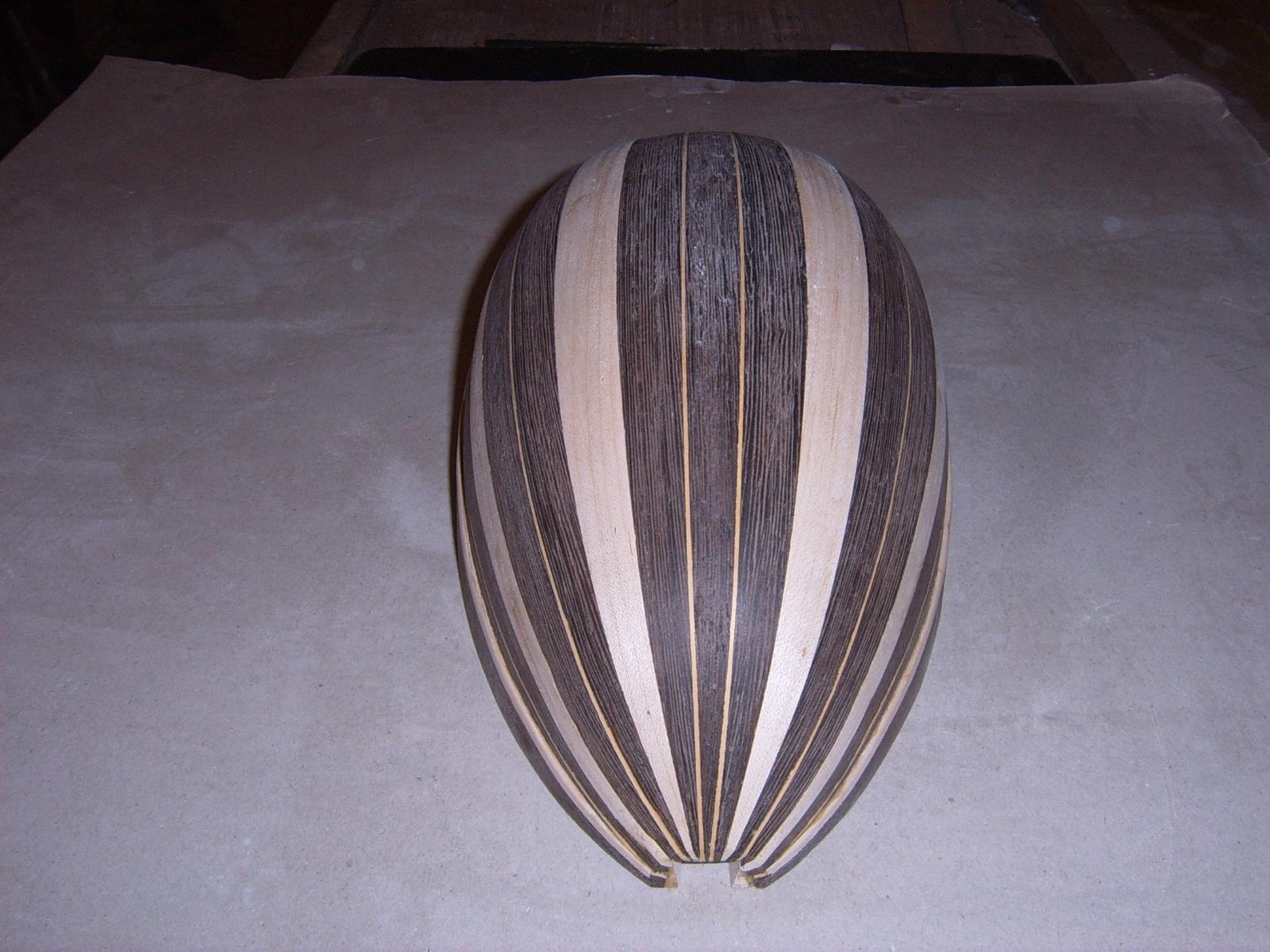

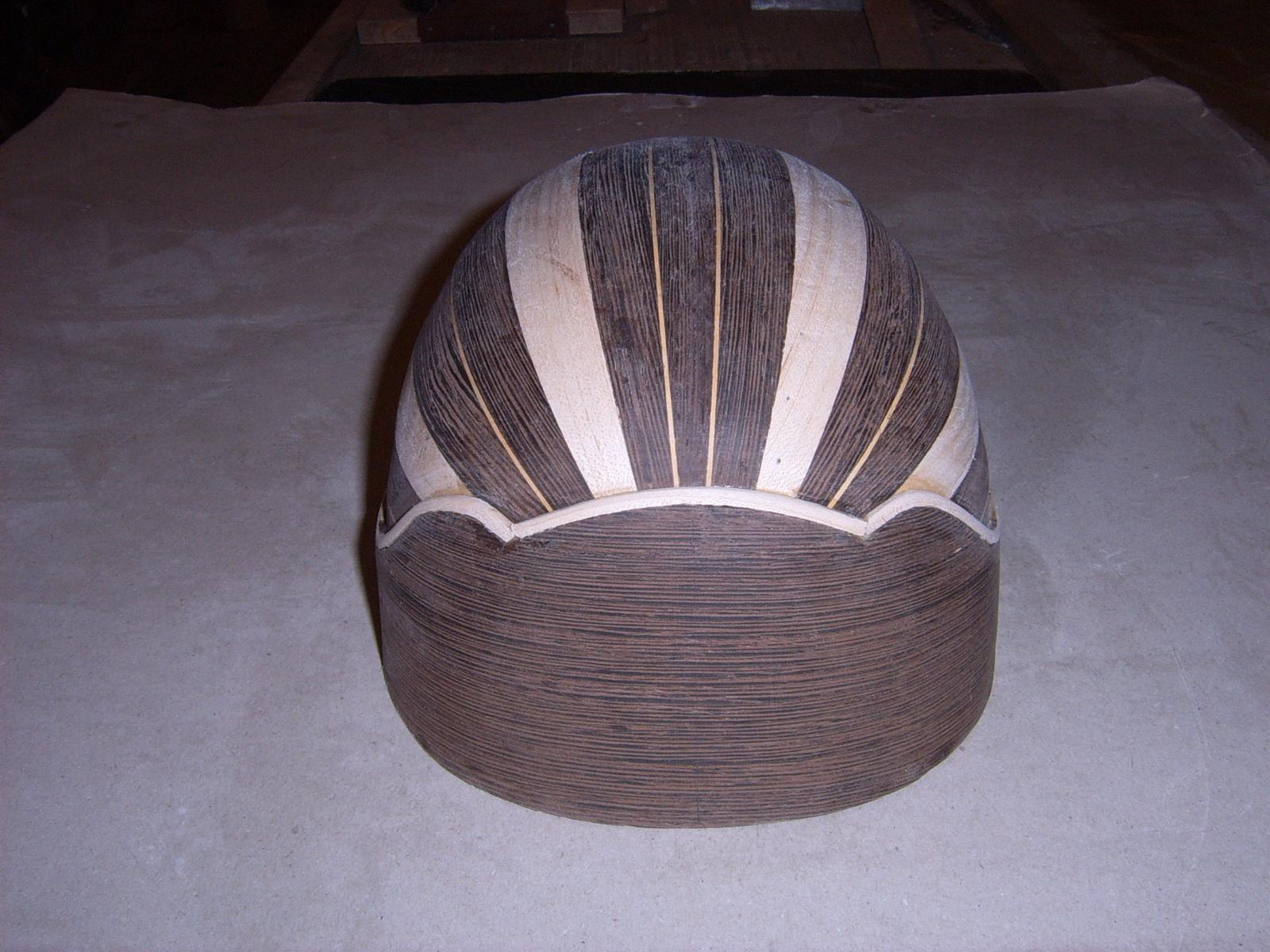

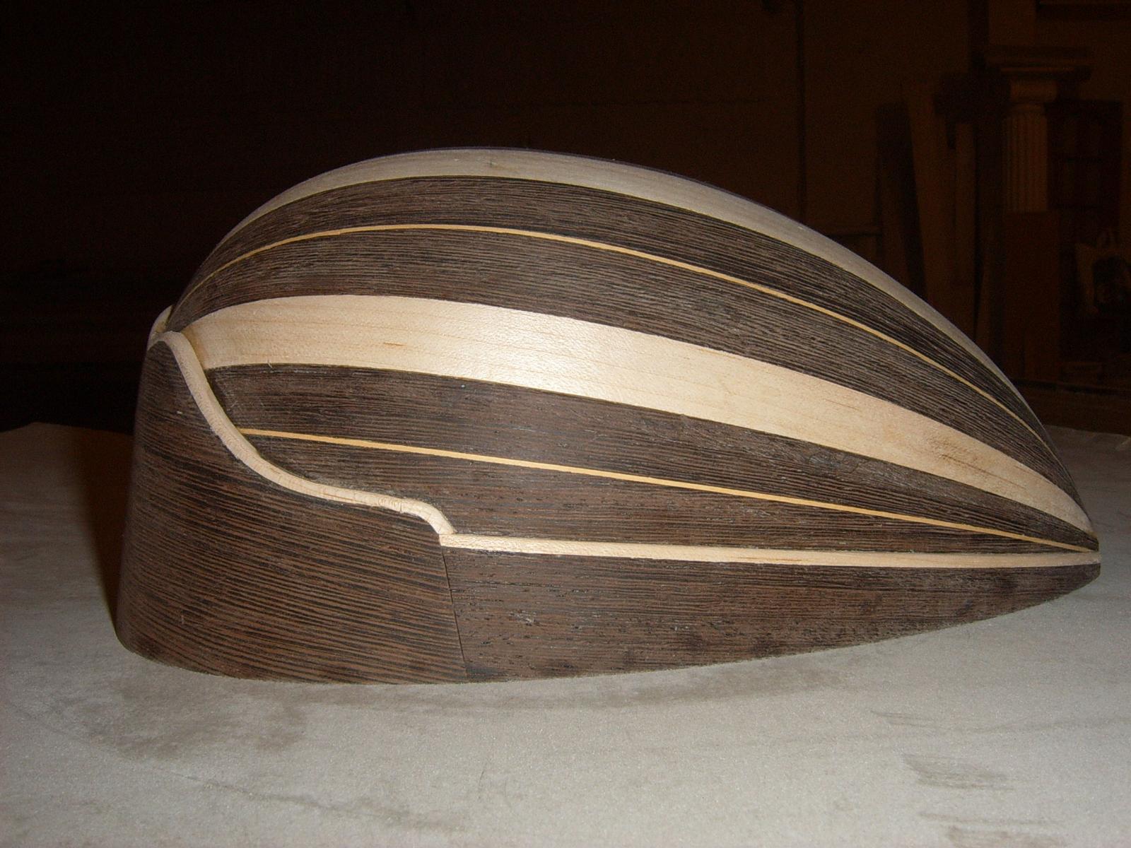

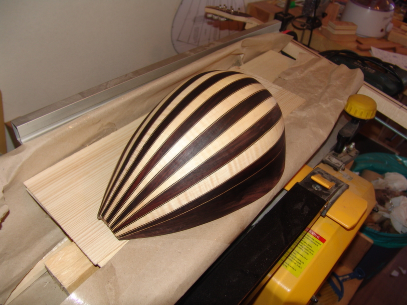

Εγώ παράλληλα με τις λύρες δούλευα και έναν τζουρά με παλίσανδρο και σγουρό σφενδάμι 60 εκ μέκος χορδής..
σκάφος: 27χ17χ11,5 εκ

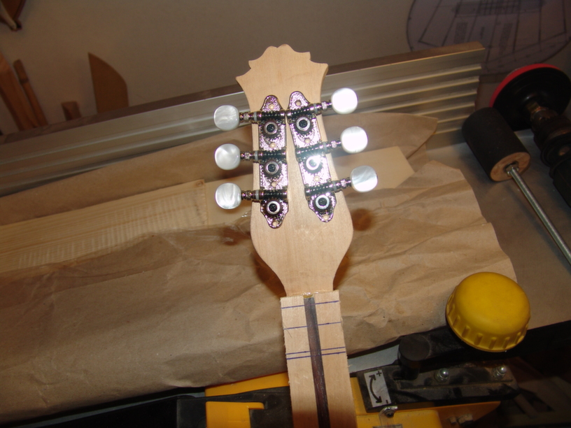

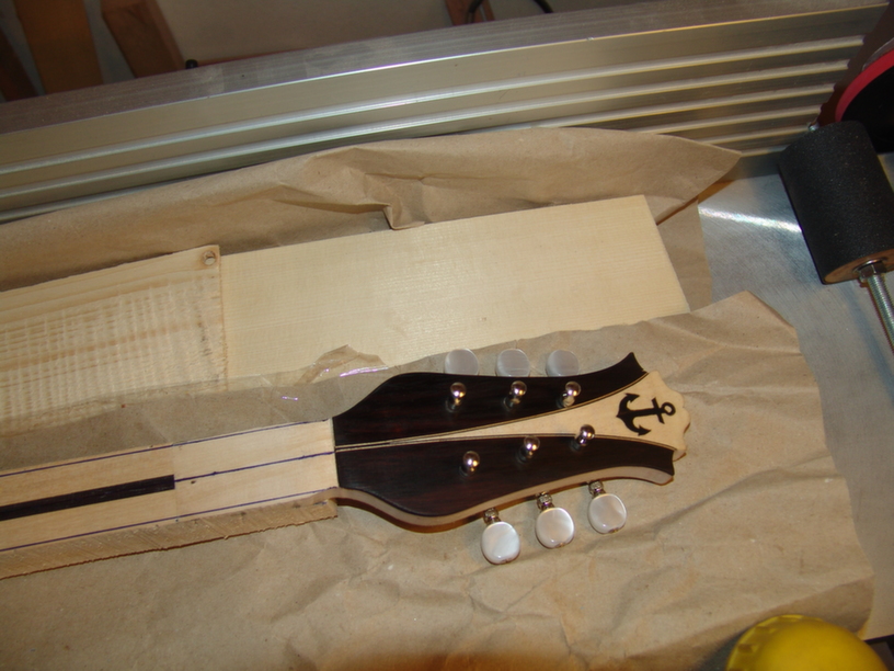

Έφταξα και το καράολο!! Είναι το πρώτο τέτοιου είδους όργανο οπότε έχει πολλά λάθη! Επίσης δεν πρόλαβα να καθαρίσω καλά καλά το εσωτερικό ακόμα..
Υ.Γ. Ευχαριστώ πολύ τον Κώστα Ζαρκαδά και τον Δημήτρη Ανδρέου για τις συμβουλές τους και την αμέριστη βοήθειά τους όποτε κι αν την ζητήσω!!

Zαρκ,η εκφραση "κολοκυθια τουμπανα" εχει παρει πλεον τελειως διαφορετικο νοημα! 8)

Κωστα η ταστιέρα ασορτι με τη μεγκενη, γαμάτη η κολοκύθα.
γεια σου Δημήτρη με την αγκυρα, φοβερό, καλα τελιώματα

φιλε ζαρκαδα εχω καποιες αποριες για τους μπερντεδες. εγω γνωριζω αυτους με την μπετονια. αλλα με χαλκοσυρμα πως μπαινουν ;
γινεται κομπος σαν την μπετονιά; η ταστιερα χαραζεται;δεν χαραζεται;
 μπορεις να μας πεις λιγα πραματας;
μαρεσουν παρα πολυ τα κολοκυθοενχορδα σου  :)
ευχαριστω

Δημήτρη το σκάφος πολύ όμορφο, οι συνδιασμοί των ξύλων σούπερ και η άγκυρα στο καράολο όλα τα λεφτά ;)

Δημήτρη τέλειο το σκάφος, και το καράολο πανέμορφο.

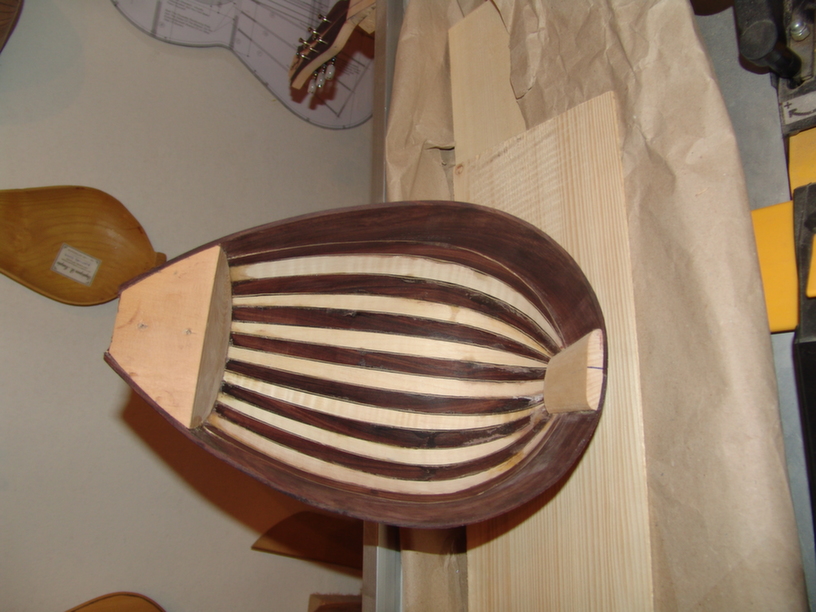

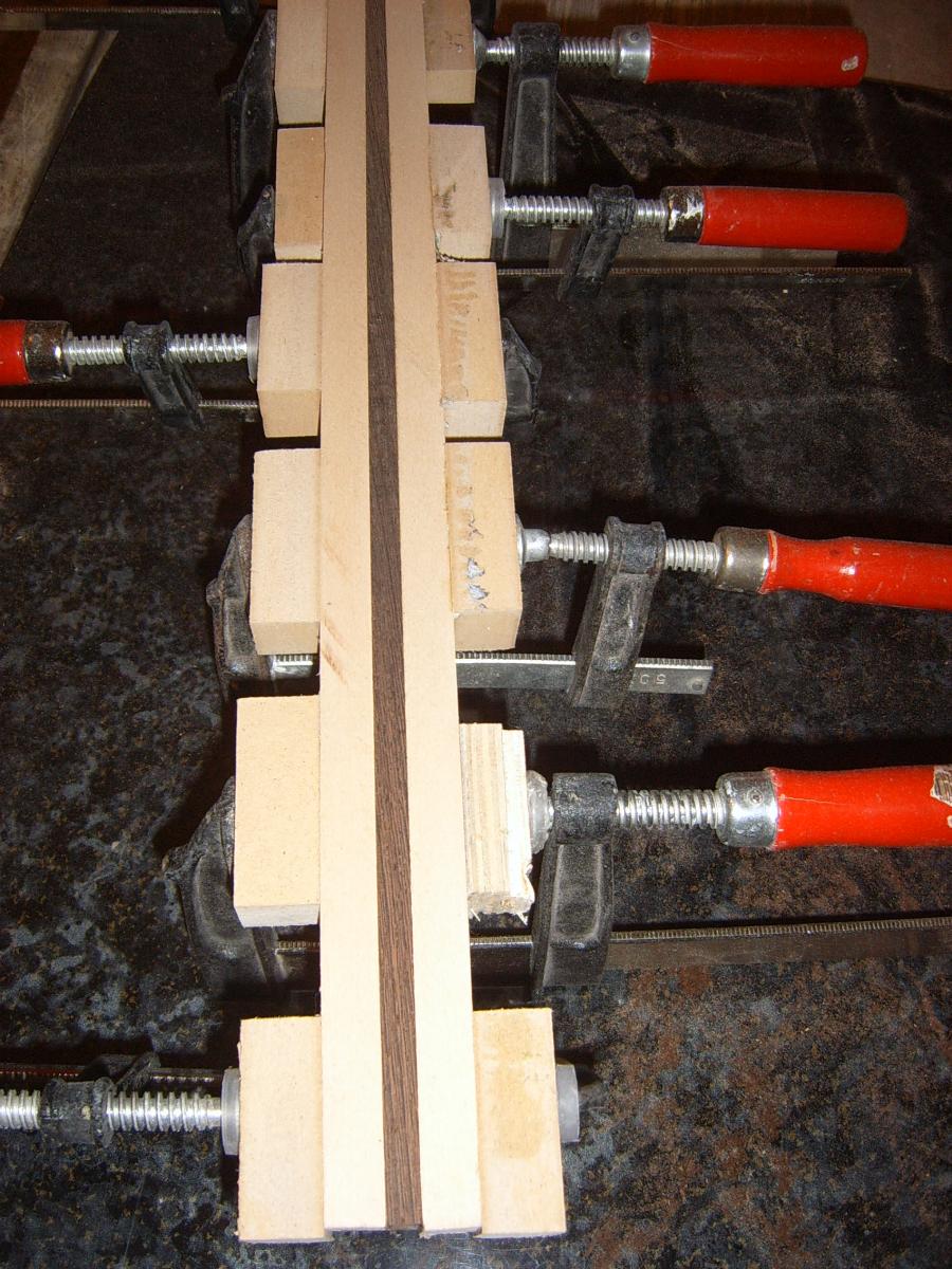

Τελείωσα κι εγώ το σκαφάκι, κόλλησα και τα κομμάτια του μανικιού (φλαμούρι με κόντρα βέγγε), και τώρα φτιάχνω τη φιγούρα του καπακιού.
Έκανα και τα ψώνια μου εχτές (καπάκι, ταστιέρα κλπ) οπότε σιγά σιγά πάμε για κλείσιμο.
Μερικές φωτό.

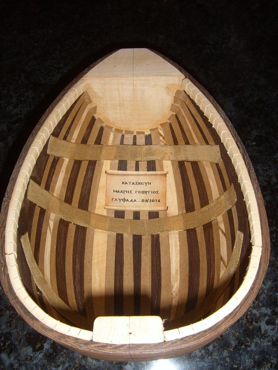

Ρεμπέτη (έχουμε και το ίδιο επώνυμο) πολύ όμορφο το σκαφάκι! Στο εσωτερικό οι κάθετες λωρίδες που είναι για υποστήριξη είναι γάζα ή κάτι άλλο?
