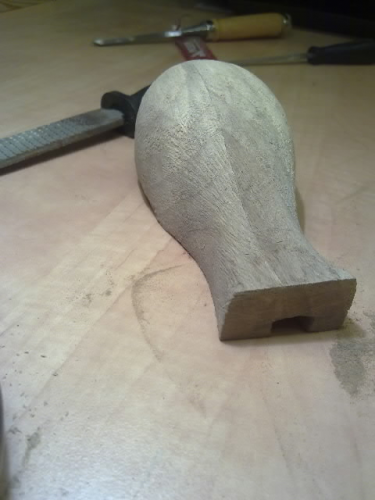

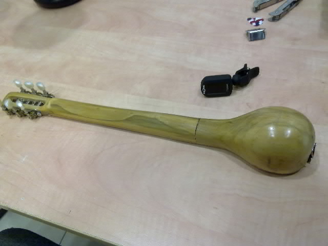

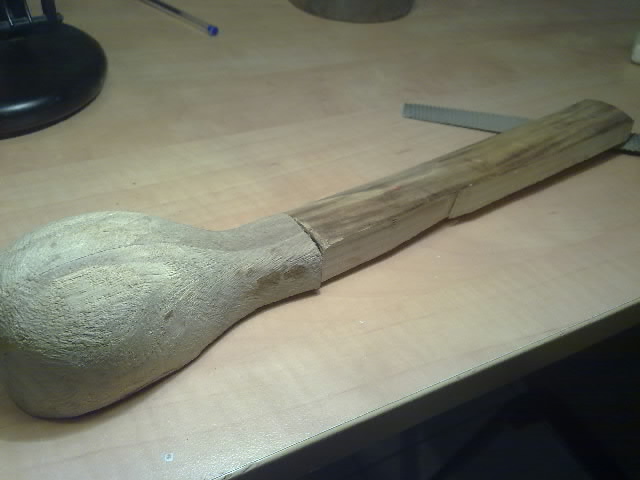

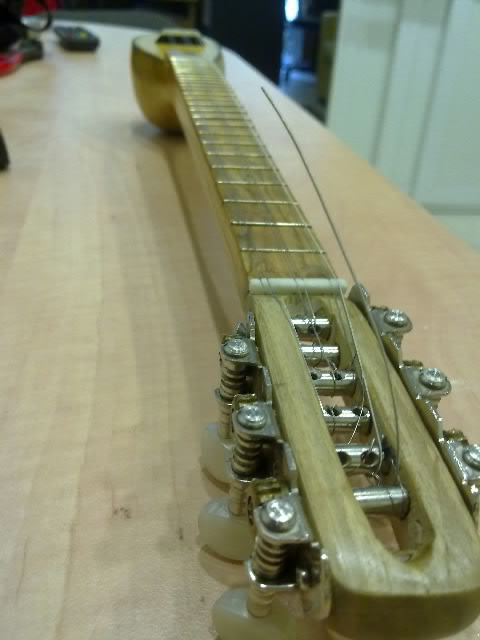

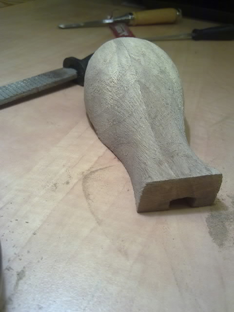

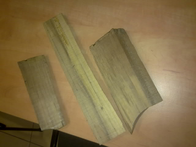

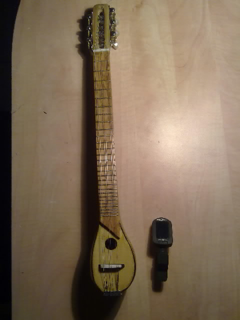

..είπα αντί να πετάξω τα κομματάκια της καρυδιάς, να τα ενώσω και να φτιάξω ένα πολύ μικρό μπαγλαμαδάκι. Το αποτέλεσμα είναι λίγο απογοητευτικό γιατί βγήκαν όλα στραβά στην κυριολεξία  ;D. Το σκάφος στραβό, η ταστιέρα στραβή και το καραόλο στραβό κι αυτό. Παραθέτω φωτογραφίες:

οταν λες σου βγήκαν όλα στραβά; πχ το ένα απ τα δυο κομμάτια του σκάφους είναι μεγαλύτερο απ το άλλο; αυτό εννοείς; ή στραβοκολλήθηκε στην ένωση; γιατί απ την φωτογραφία οπως το βλέπω τελιωμένο μια χαρά ίσιο μου φαίνεται, ωραίο είναι, γουστόζικο και ο ηχος του γκρινιάρεις, το ολικό μήκος του πόσο είναι;

μπράβο βρε guru μια χαρά το μπαγλαμαδάκι. και όντως οπως λέει ο χρήστος δε φαίνεται στραβός.ερώτηση μόνο για δε βλέπω καλά στις φωτό , το καράολο έχει καθόλου κλίση ή είναι εντελώς στην ευθεία με το μπράτσο?
Γκρινιάρης σαν κι εμένα! ;D Ολικό μήκος 48cm, κλίμακα 34.5cm.
Το καραόλο με ταλαιπώρησε πάρα πολύ.. Στην αρχή το είχα με μεγάλη κλίση αλλά επειδή δεν είχα αφήσει αρκετά μεγάλη επιφάνεια για την κόλληση με το μάνικο, όταν πέρασα χορδές ξεκόλλησε... :'(
Το έβγαλα λοιπόν και άρχισα να τρώω μια το μάνικο και μια το καραόλο μέχρι που ο μόνος τρόπος πλέον ήταν να γίνει με σχεδόν μηδενική κλίση και με κόλληση αμφιβόλου αξιοπιστίας αλλά που τελικά αποδείχθηκε οκ.
