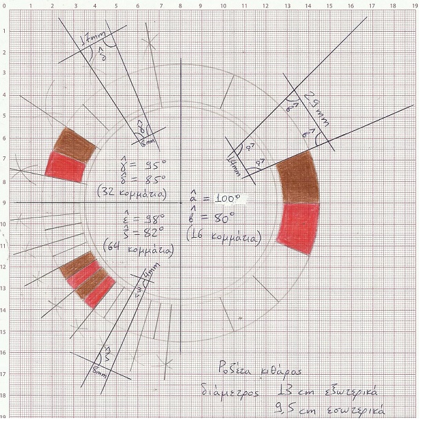

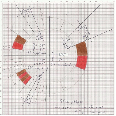

ΠΟΛΥ ΚΑΛΟ ΝΙΚΟ. ΑΠΛΑ ΑΠ ΟΤΙ ΚΑΤΑΛΑΒΑ ΤΑ ΚΟΜΑΤΑΚΙΑ ΕΙΝΑΙ ΕΛΑΦΡΩΣ ΤΡΑΠΕΖΙΑ ΚΙ ΟΧΙ ΠΑΡΑΛΗΛΕΠΙΠΕΔΑ.
ΑΛΛΙΩΣ ΔΕΝ ΘΑ ΓΙΝΟΤΑΝ Ο ΚΥΚΛΟΣ. ΠΟΣΟ ΤΡΑΠΕΖΙΑ ΕΙΝΑΙ ΛΟΙΠΟΝ?
Κύριε Ζαρκάδα κρατάω μία επιφύλαξη για τις μοίρες μόνο γιατί δεν είναι και στα καλύτερα του το μοιρογνωμόνιο μου. Θα κάνω μία πρόχειρη δοκιμή αύριο σε κανένα ρετάλι και θα στείλω και ακριβείς μοίρες.
Απ: Λαϊκή κιθάρα
« Απάντηση #48 στις: Μαρτίου 04, 2014, 09:05:54 μμ »
ΑΝ ΔΕΝ ΚΑΝΩ ΛΑΘΟΣ ΑΥΤΟ ΛΕΓΕΤΕ ΑΚΤΙΝΙΚΗ ΔΙΑΤΑΞΗ? ΔΗΛΑΔΗ ΑΝ ΠΡΟΕΚΤΙΝΟΥΜΕ ΤΙΣ ΠΛΕΥΡΕΣ ΣΥΝΑΝΤΩΝΤΑΙ ΟΛΕΣ ΣΤΟ ΚΕΝΤΡΟ?
Απ: Λαϊκή κιθάρα
« Απάντηση #49 στις: Μαρτίου 04, 2014, 09:12:05 μμ »
Ναι. Βέβαια, εγώ χώρισα ένα κυκλικό δίσκο στα 4 στην αρχή και έπειτα πήρα την μεσοκάθετη του κάθε διαστήματος κ.ο.κ. μέχρι να φτάσω στα κομμάτια που θέλω. Αλλά όντως αν πάρουμε ολόκληρο τον κύκλο τα διαστήματα ενώνονται όλα στο κέντρο. Πάντως βλέπουμε ότι οι μοίρες δεν ξεφεύγουν απίστευτα από τις 90 οπότε και το γυαλόχαρτο δεν είναι κακή λύση είναι απλά μια πιο vintage λύση. Καλή σαρακοστή να έχετε.

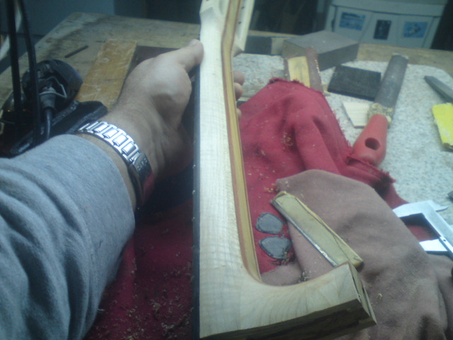

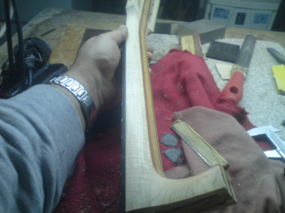

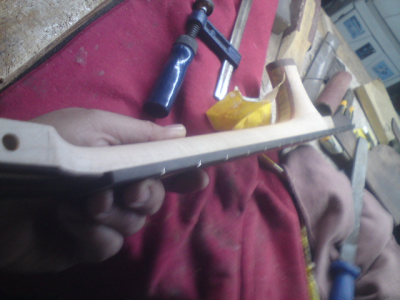

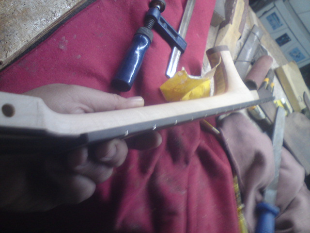

Το μάνικο τελειώνει κι αυτό.
Πάχος στο 1ο τάστο 21mm μαζί με την ταστιέρα , πάχος στο 10ο τάστο 23mm
Απ: Λαϊκή κιθάρα
« Απάντηση #52 στις: Μαρτίου 09, 2014, 04:16:31 μμ »
Μπραβο Νικολα! Ειπαμε, κουκλαρα η κυρια!
(εγω για την "σιγουρια" θα εβαζα απο 1 χιλ ακομη, μπρος-πισω 22-23,5...ή πιστευεις λογο μεγαλης κοντρας δεν χρειαζεται...τα φοβαμαι τα μπρατσα, γιατι εχουν δει πολλα τα ματια μου...)

« Απάντηση #53 στις: Μαρτίου 09, 2014, 10:29:38 μμ »
Νικόλα πολύ κούκλα το μπράτσο  ;)

« Απάντηση #54 στις: Μαρτίου 10, 2014, 01:49:47 πμ »
Πανέμορφη κατασκευή!! Το καράολο δίνει ρέστα!! Πολύ όμορφο και ιδιαίτερο!! Η ταστιέρα τι πάχος έχει??
Πολλά συγχαρητήρια!!
Απ: Λαϊκή κιθάρα
« Απάντηση #55 στις: Μαρτίου 10, 2014, 09:13:39 πμ »
Δημήτρη η ταστιέρα οταν την κόλλησα ειχε πάχος 6,5 mm ,μετα τα τριψίματα πιστεύω ενα 6,3 το έχει.
Νάσο τα ξύλα συνήθως τα προμηθεύομαι απο τον Αβραμίδη εδώ στη Θεσσαλονίκη τηλ 2310705110  έχει ιστοσελίδα υπο κατασκευή και θα έχει το ονομα    avramidiswood.gr , νομίζω οτι έιναι στο fαcebook , εγω δεν έχω Facebook. Το συγκεκριμένο μαδέρι το πήρα απο εκεί χωρίς να ξέρω οτι μέσα έχει τέτοια  flame νερά τα οποία δεν φαίνονταν απ έξω, φαντάζεσαι την έκπληξη μετα το πρώτο πλάνισμα;
Αυτος φέρνει σε μικρές ποσότητες και τροπική ξυλεία και ξυλεία για όργανα.
Στελιο είναι δοκιμασμένο αυτο το μπράτσο σε προηγούμενες κατασκευές.

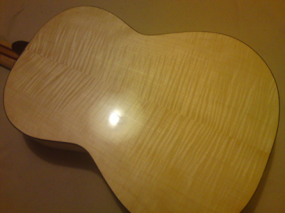

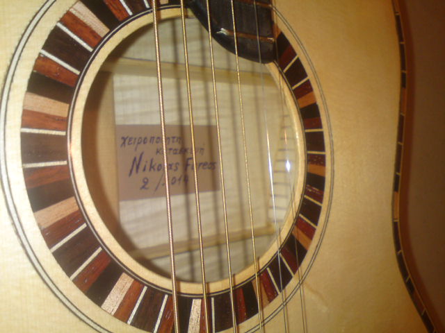

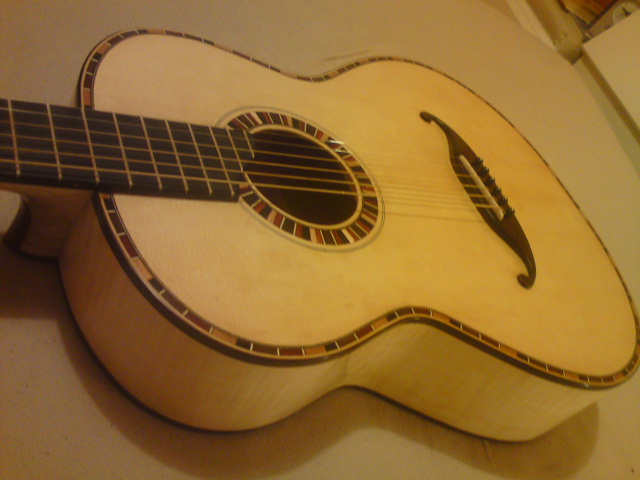

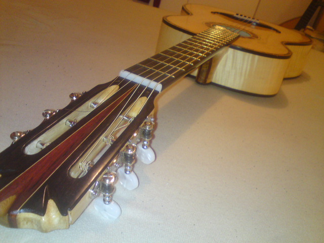

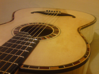

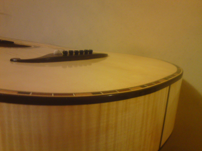

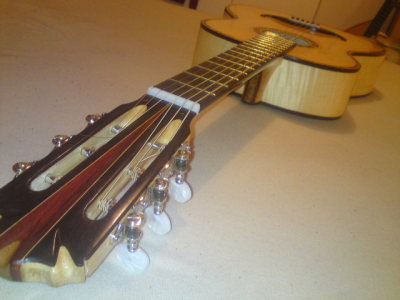

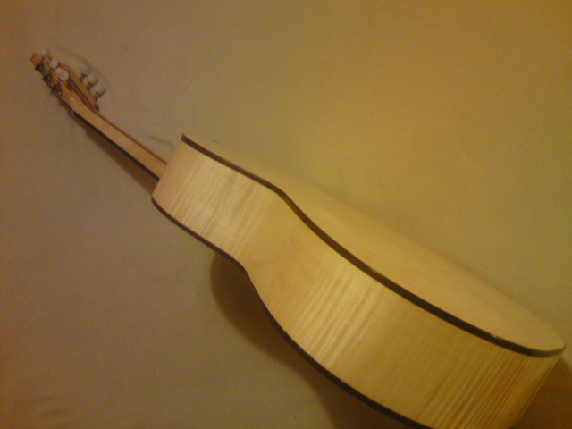

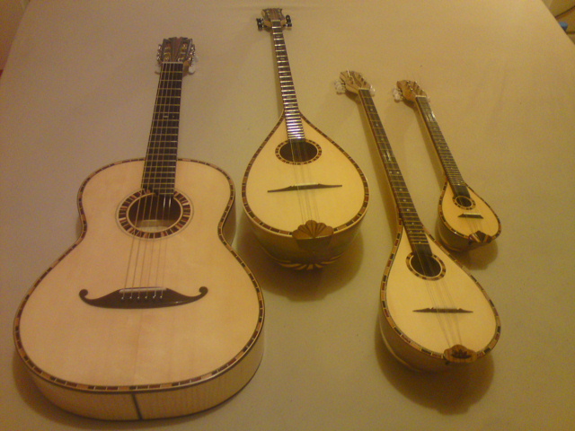

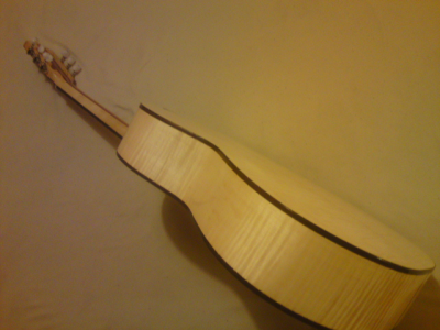

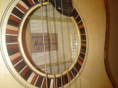

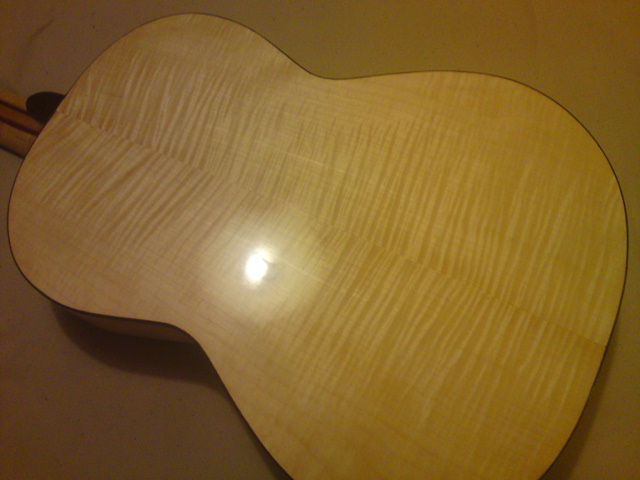

« Απάντηση #57 στις: Μαρτίου 28, 2014, 10:19:25 μμ »

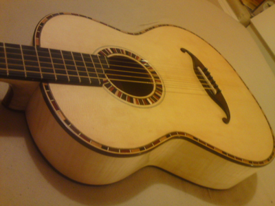

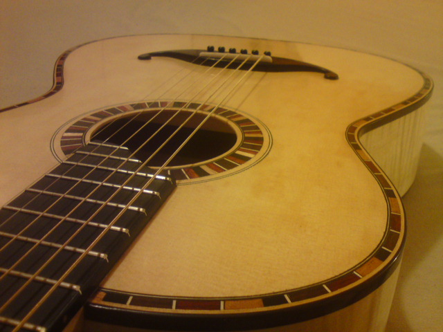

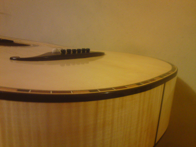

Mε την ολοκλήρωση της κατασκευής και της λαικής κιθάρας που παρουσιάζω εδω  πιστεύω οτι κλείνω μια ενότητα κατασκευών με τα ιδια εμφανισιακά χαρακτηριστικά.
Μερικά στοιχεία για αυτή την κατασκευή
Κλίμακα 64 cm ,Ταστιέρα έβενος , καβαλάρης παλίσανδρος , σκάφος ''σγουρο σφενδάμι'' μάνικο σγουρο σφενδάμι με κόντρες μπαντούκ και μουριά, διακοσμητικά ξύλα παλίσανδρος ,μπαντούκ κέδρος Ονδούρας, έβενος .
Στα βερνίκια δεν επέμεινα πολύ, έχω δυο χέρια βερνίκι μπάλας 500άρι ,οταν φτιάξει οκαιρος θα περάσω άλλα δυο.
Για την κατασκευή του καπακιού συνδύασα σχέδιαστικές απόψεις απο παλιές κιθάρες με παράλληλα καμαρώματα και ιδέες που έχω δεί σε κιθάρες carmelo catania , meazzi,  Aπαρτιαν και ιδέες φίλων εδω στο φόρουμ, αλλα και ψάχνοντας στο ιντερνετ. Το αποτέλεσμα απο ηχητική άποψη το κρίνω εντυπωσιακό, πραγματικά, όπως θα διαπιστώσετε σε βιντεάκι που θα ετοιμάσω μέσα στη βδομάδα .
Μερικές φωτογραφίες παρακάτω

« Απάντηση #58 στις: Μαρτίου 28, 2014, 10:23:41 μμ »
ΕΧΕΙΣ ΕΝΑ ΧΕΡΙ ΡΕ ΑΤΙΜΕ...................................
ΓΙΑΤΙ ΝΑ ΜΗΝ ΣΕ ΕΙΧΑ ΔΑΣΚΑΛΟ ΣΤΟ ΣΧΟΛΕΙΟ? ΘΑ ΗΜΟΥΝ ΑΛΛΟΣ ΑΝΘΡΩΠΟΣ ΣΗΜΕΡΑ
Απ: Λαϊκή κιθάρα
« Απάντηση #59 στις: Μαρτίου 28, 2014, 10:42:09 μμ »
για αλλη μια φορα παρα πολυ καλο αποτελεσμα! ΠΟλυ ομορφη!  δυο χερια 500αρι, προεργασια?
