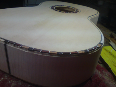

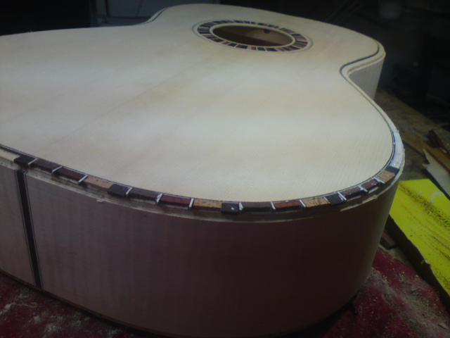

...τα κομματάκια της ροζέτας τα κολλάς πάνω σε ρετάλι....μετά πως ξεκολάνε;;
...βλεπω τα βάζεις πλαι-πλαι με τιτεβοντ χωρίς πίεση..
...μάλλον μιλάμε για πολύ "προσωρινή" κόλληση μεχρι να μπούν στη χαρακιά του καπακιου....
...αν και εχω την εντύπωση ότι περνανε ζόρικα .... ξύστρες..... γυαλόχαρτα..
..αντέχει ή κόλληση ή είναι μη μου άπτου ;;;;;
κάπου είδα στο νέτ ακρίβως την ίδια διαδικασία με λεπτά κοχύλια χρωματιστά.....στερεωμένα με κυανοακρυλική πάνω σε ένα λεπτό καπλαμά σαν υπόστρωμα....
Απ: Λαϊκή κιθάρα
« Απάντηση #31 στις: Φεβρουαρίου 25, 2014, 10:55:57 μμ »

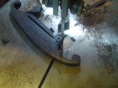

Δεν ξεκολλάνε τα κομματάκια απο το κόντρα-πλακε . Οταν κοψω με το σεγακι τον κύκλο τον γυρνάω απο την ανάποδη και αφαιρώ με το τροχάκι του dremel όλο το σώμα του κοντρα πλακε εκτος απο το τελευταίο χιλιοστο πανω στο οποίο ειναι κολλημένα τα κομματάκια.
Οντως κολλάνε διχως πίεση αλλα περιμένω 24 ώρες να ξεραθεί τελείως η κόλλα οπότε δεν ξεκολλάνε με τίποτα,η κόλληση αντέχει μετα το γυαλόχαρτο με τον τάκο

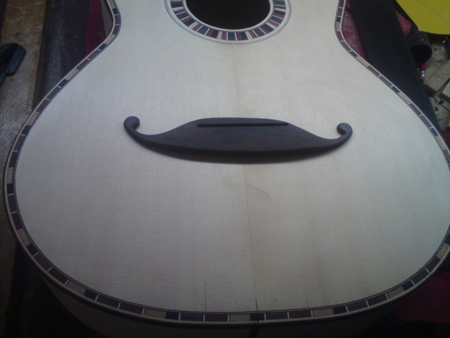

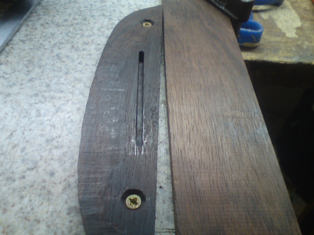

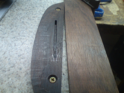

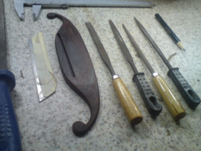

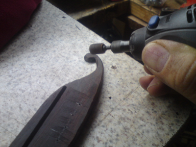

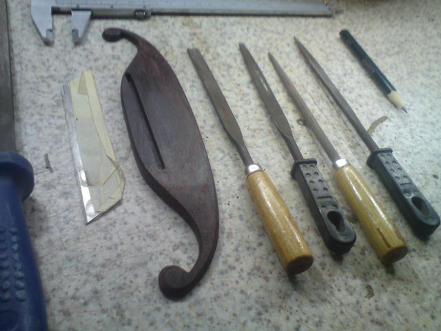

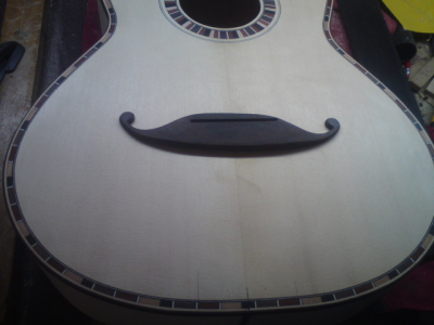

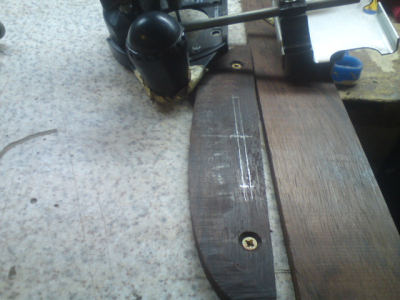

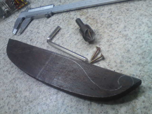

έφτιαξα και τον καβαλάρη.......................μουστακαλης ,όχι αστεία ;D
Απ: Λαϊκή κιθάρα
« Απάντηση #32 στις: Φεβρουαρίου 26, 2014, 03:58:27 μμ »
ΕΤΣΙ ΣΕ ΘΕΛΩ ΑΓΟΡΙ ΜΟΥ. ΜΟΥΣΤΑΚΙ ΚΑΙ ΜΑΛΙΣΤΑ ΤΣΙΓΚΕΛΩΤΟ

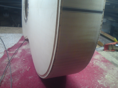

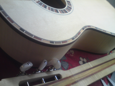

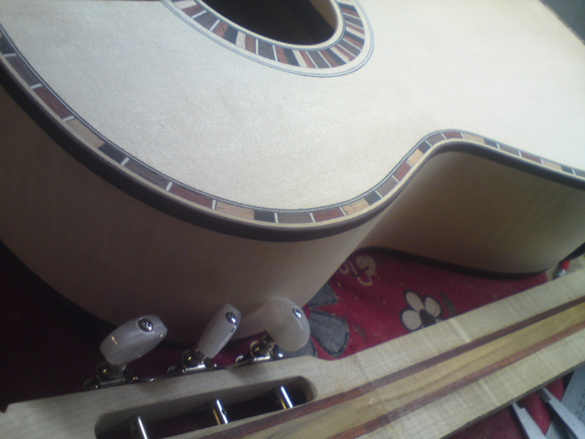

« Απάντηση #34 στις: Φεβρουαρίου 28, 2014, 10:59:38 μμ »

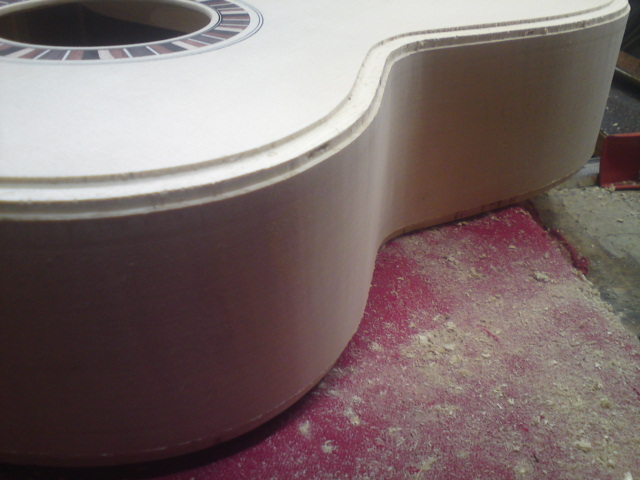

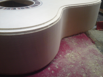

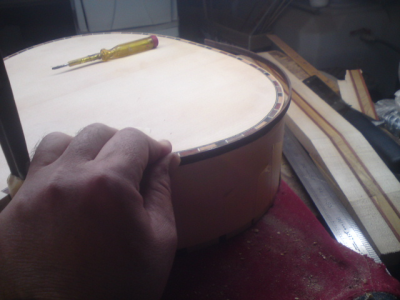

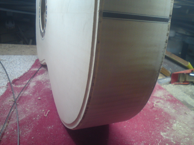

Εργασιών συνέχεια,,,

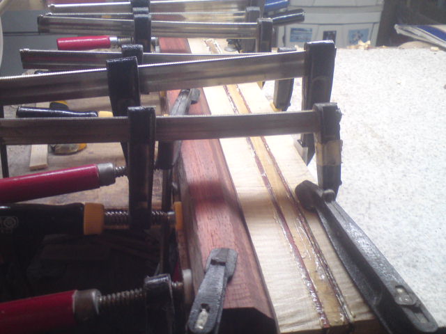

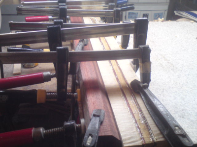

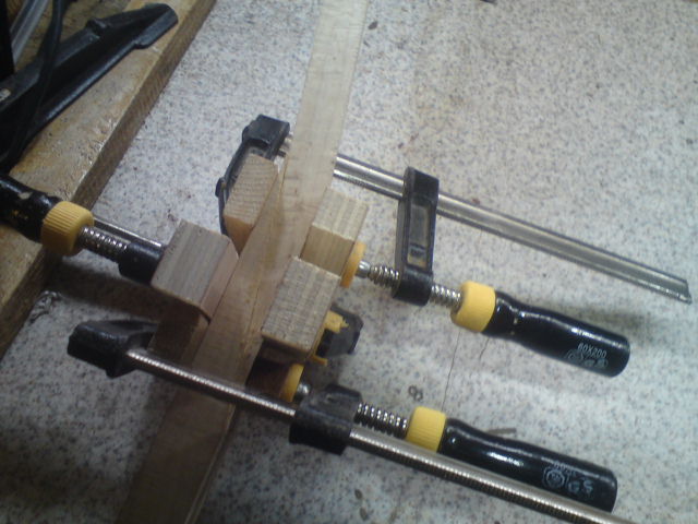

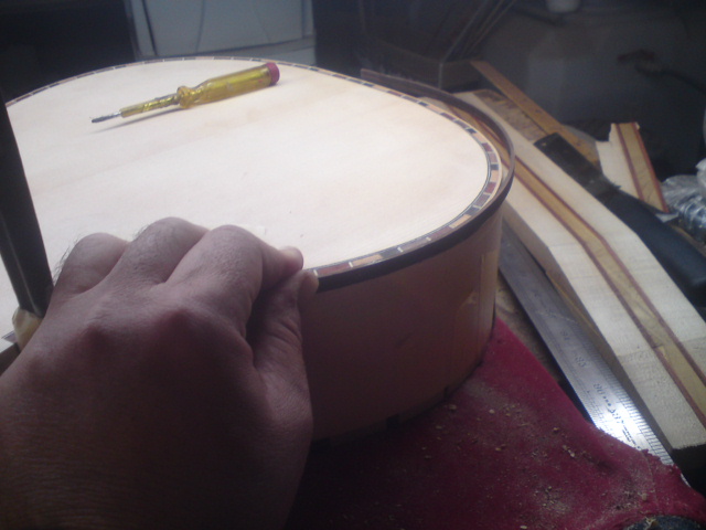

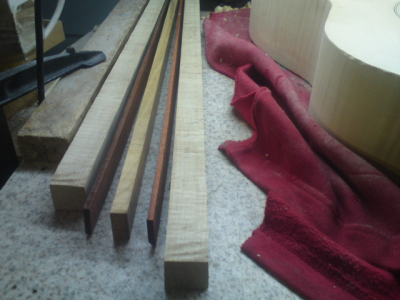

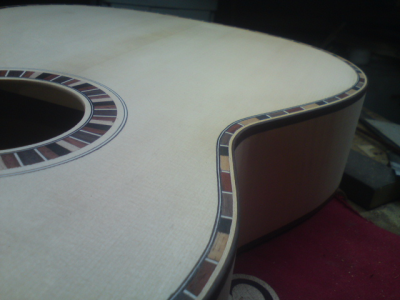

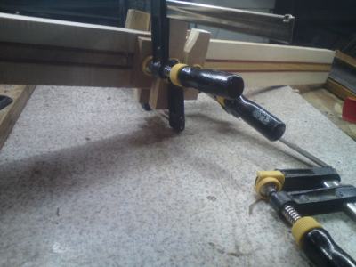

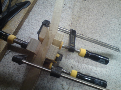

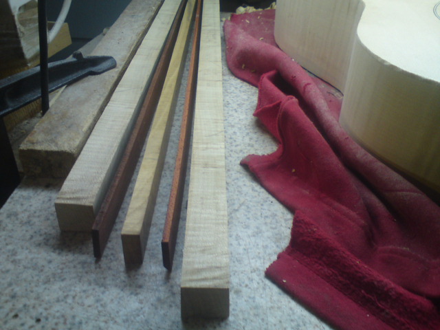

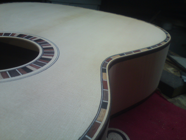

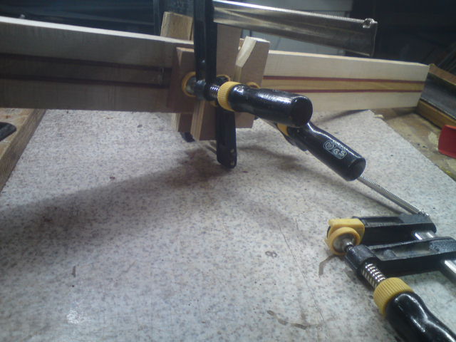

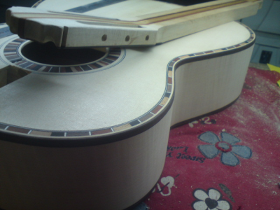

Το σκάφος έχει βγεί απο το καλούπι και έγιναν τα περιφερειακά αυλάκια για τα διακοσμητικά φιλετάκια. Ταυτόχρονα κόλλησα τις κόντρες και τα ξύλα για το μάνικο το οποίο αποτελείται απο δύο κομμάτια μουαρέ σφενδάμι και δύο κόντρες μπαντούκ, στο κέντρο έχω βάλει μιά παμπάλαια μουριά μέ κάθετα τελείως νερά .
Το σχήμα του περιφερειακού φιλέτου στο καπάκι είναι συνδιασμος απο κομματακια έβενου , παλίσανδρου , παντούκ και κέδρου Ονδούρας όπως και στις πρόσφατες κατασκευές μου, μου άρεσε πολύ αυτή η συγκεκριμένη εναλλαγή χρωμάτων και νομιζω οτι και εδω θα πετύχει
Θελω να κάνω δυο ερωτήματα προς όλους οσους παρακολουθουν το θέμα:
Α. Θα φτιάχνατε Ταστιέρα με radius (καμπυλωμένη ταστιέρα) σε λαική κιθάρα; ή το θεωρείτε υπερβολικό;
Β. Ποιό θεωρείτε οτι είναι το ιδανικό πλάτος για το μάνικο στο πάνω κοκαλάκι (καβαλάρη);

ωραίο μανίκι θα βγει αυτό, και ο μιστακας ο τσιγκελοτός γαμάτος.

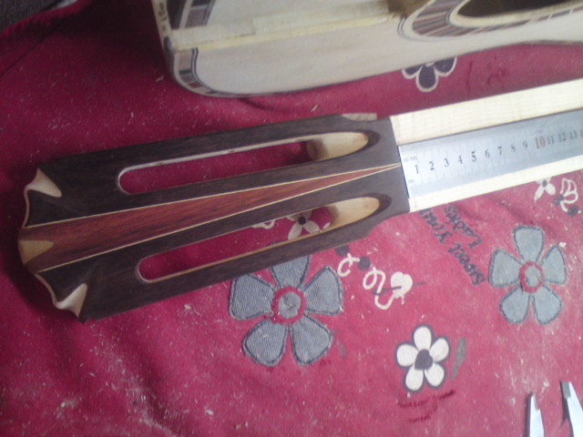

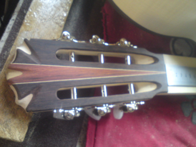

Eυχαριστώ για τις απαντήσεις και τις απόψεις που διατυπώθηκαν.

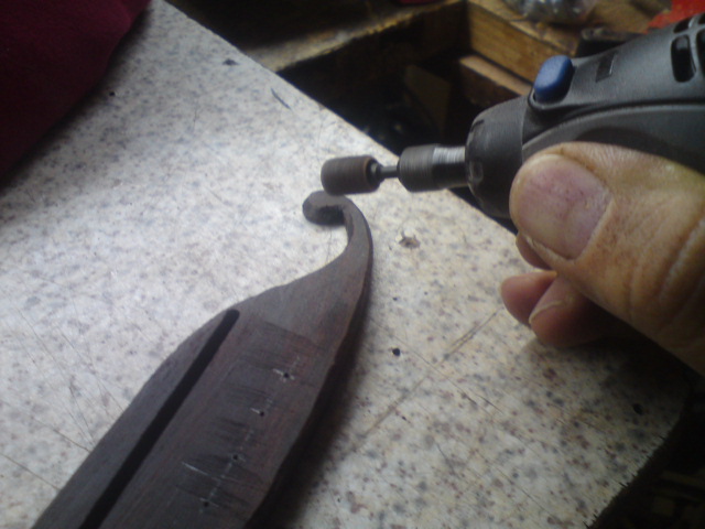

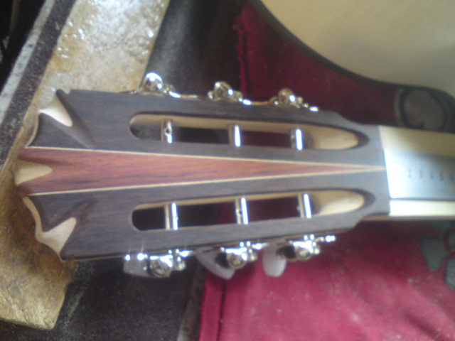

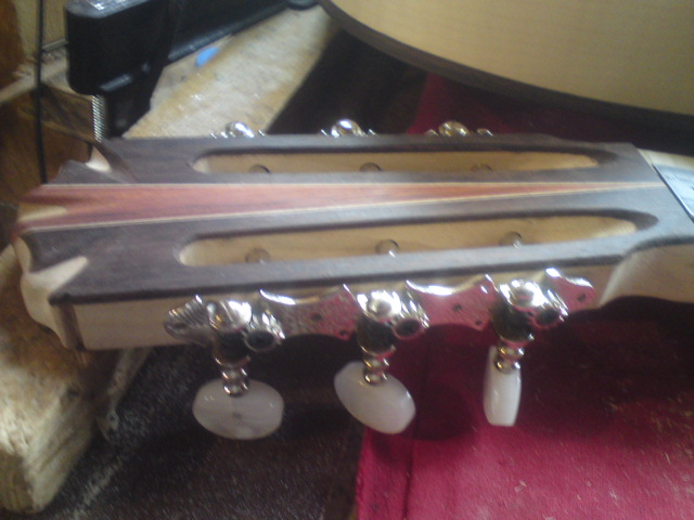

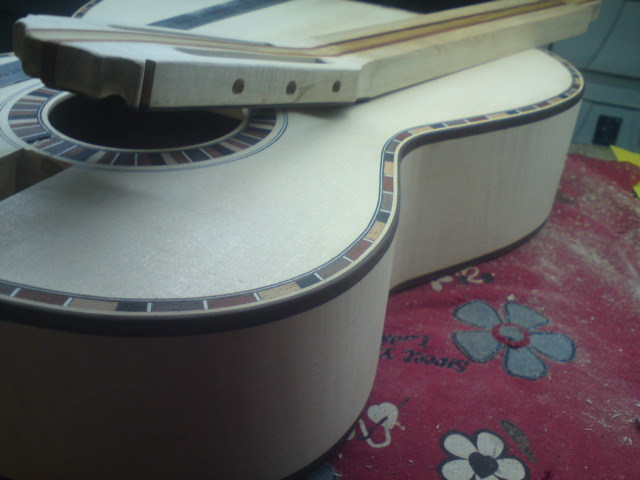

Στη συνέχεια έβαλα το εξωτερικό φιλετάκι παλίσανδρου και έγινε ένα πρώτο γιαλοχαρτάρισμα του σκάφους.

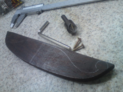

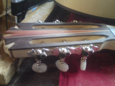

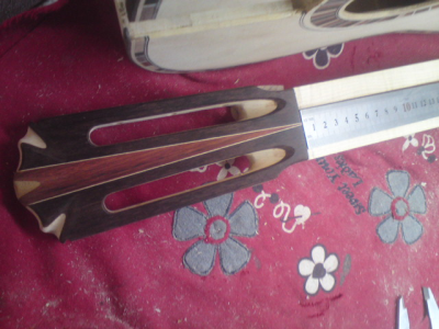

  Ασχολήθηκα με το καράολο και το φινίρισμά του . Παλίσανδρος και εδώ με μιά ''σφήνα'' μπαντουκ  και δυο ασπρα φιλετακια , το σχέδιο που έκανα στην κορυφή μοιάζει με αυτο που ειχα κάνει σε μια κιθαρα που ειχα παρουσιάσει πριν απο μερικούς μήνες.

Ειναι πανεμορφη. Δεν εχω δει τα περιμετρικα αυτα σε αλλη κιθαρα. Η οικογενεια ολοκληρωνεται....

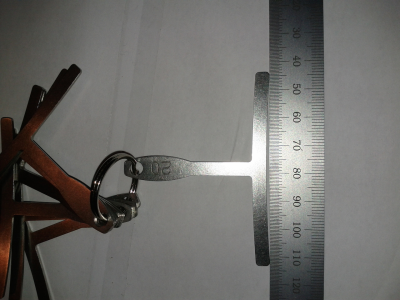

Τον καβαλάρη τον ζύγισες καθόλου πόσα γραμμάρια είναι;
