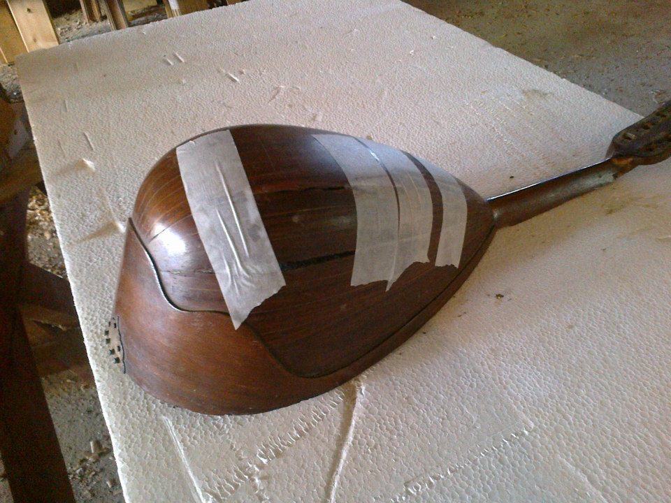

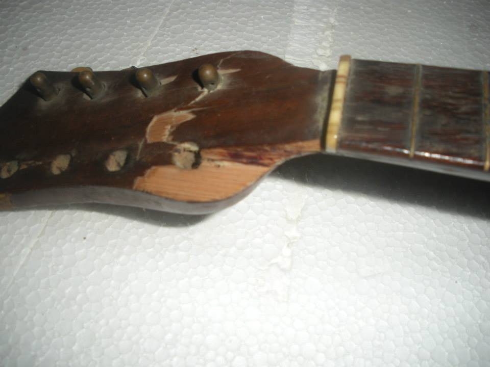

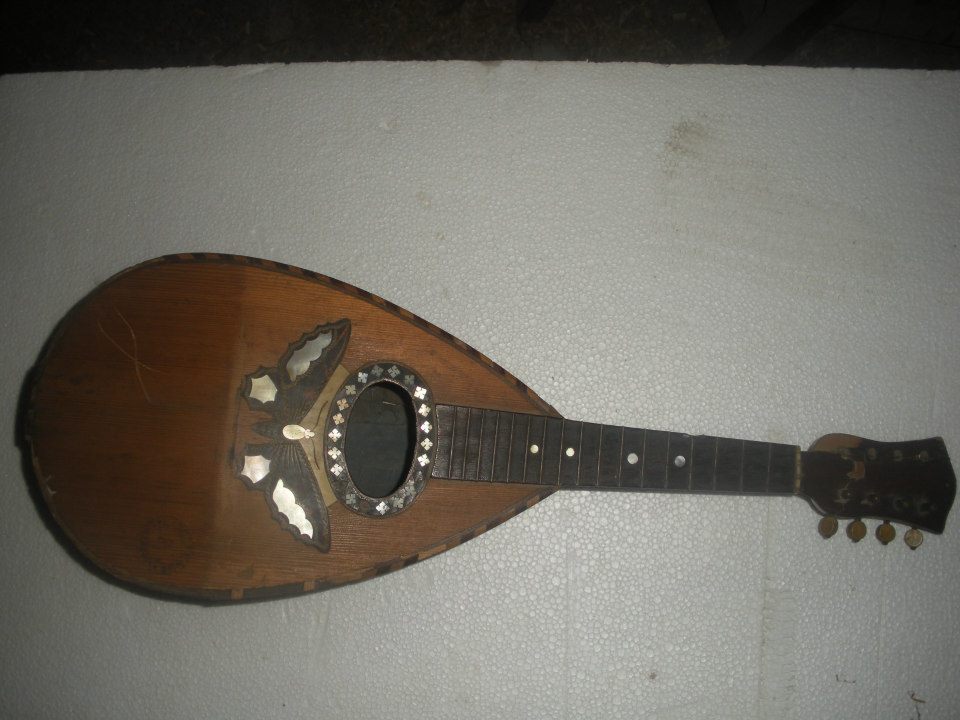

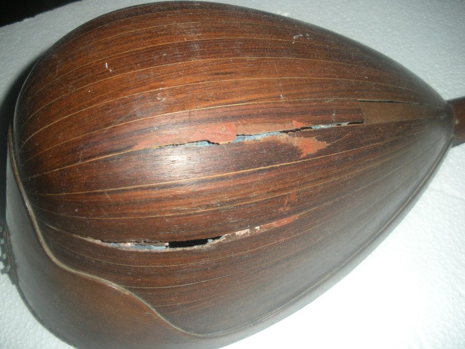

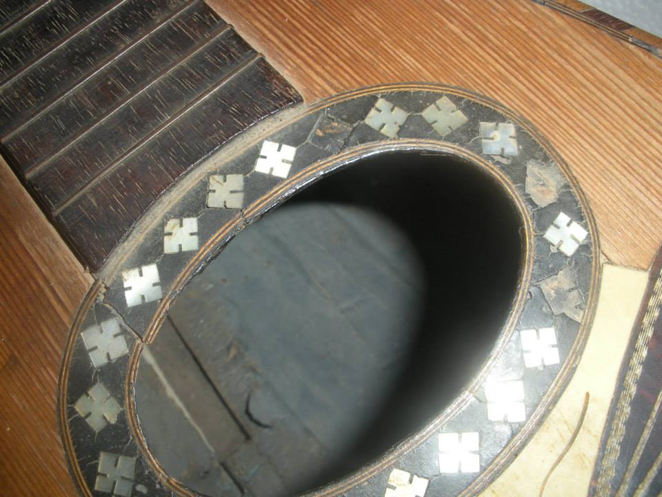

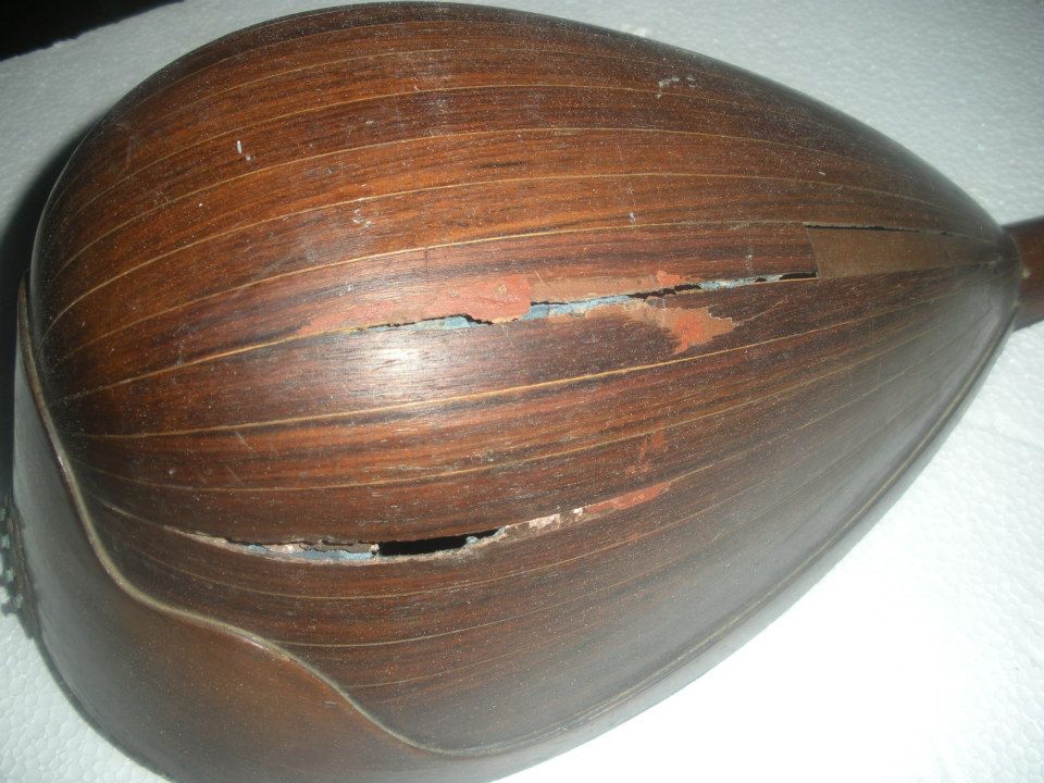

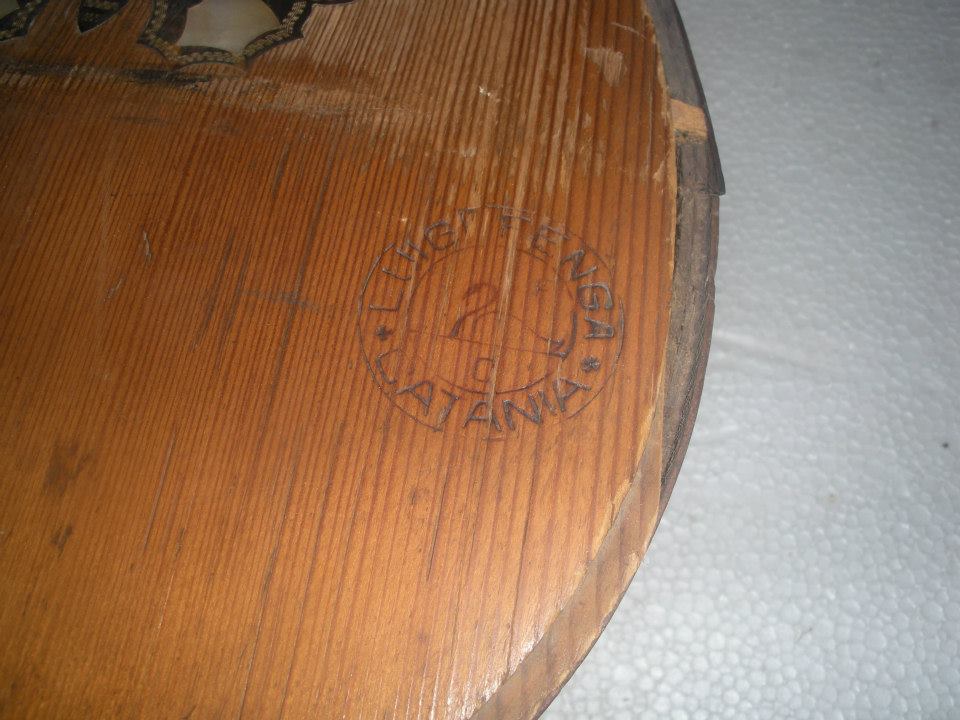

ΕΠΕΣΕ ΣΤΑ ΧΕΡΙΑ ΜΟΥ ΑΠΟ ΦΙΛΟ ΤΟΥ ΓΕΩΡΓΑΛΑ. ΦΤΙΑΧΤΗΚΕ ΣΤΗΝ ΙΤΑΛΙΑ ΤΟ 1920-ΜΕ 25 ΚΑΙ ΦΡΕΘΗΚΕ ΣΤΗΝ ΚΡΗΤΗ ΣΤΑ ΧΕΡΙΑ ΤΗΣ ΓΙΑΓΙΑΣ ΤΟΥ.
ΤΟ ΕΧΩ ΕΔΩ ΚΑΙ ΚΑΝΑ ΔΥΜΗΝΟ ΣΤΗΝ ΚΑΤΟΧΗ ΜΟΥ, ΚΑΙ ΣΗΜΕΡΑ ΑΠΟΦΑΣΙΣΑ Ν ΑΡΧΙΣΩ ΝΑ ΚΑΝΩ ΚΑΤΙ.
ΣΤΟ ΚΑΠΑΚΙ ΦΕΡΕΙ ΥΠΟΓΡΑΦΗ ΓΝΩΣΤΟΥ ΟΙΚΟΥ ΤΗΣ ΙΤΑΛΙΑΣ ΠΟΥ ΕΦΤΙΑΧΝΕ ΜΑΝΤΟΛΙΝΑ, ΚΑΙ ΜΑΛΛΟΝ ΠΡΟΚΕΙΤΕ ΓΙΑ ΦΤΗΝΗ ΚΑΤΑΣΚΕΥΗ.

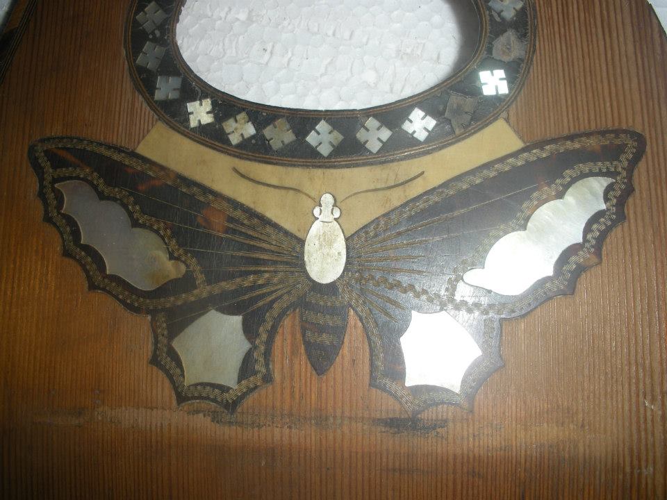

ΤΟ ΜΠΡΑΤΣΟ ΕΙΝΑΙ ΕΝΙΑΙΟ ΚΟΜΑΤΙ ΜΕ ΤΟΝ ΤΑΚΟ, ΕΚΤΟΣ ΤΟ ΚΑΡΑΟΛΟ ΠΟΥ ΥΠΑΡΧΕΙ ΣΥΝΔΕΣΗ. ΤΑΚΟΣ, ΜΠΡΑΤΣΟ, ΚΑΙ ΚΑΡΑΟΛΟ ΕΙΝΑΙ ΑΠΟ ΠΕΥΚΟ, ΑΛΛΑ ΤΟ ΚΑΡΑΟΛΟ ΕΧΕΙ ΕΠΕΝΔΥΣΗ ΚΑΠΛΑΜΑ ΚΟΚΚΙΝΟΧΡΩΜΟ ΕΤΣΙ ΩΣΤΕ ΝΑ ΜΟΙΑΖΕΙ ΜΕ ΤΟ ΣΚΑΦΟΣ ΠΟΥ ΕΙΝΑΙ ΦΤΙΑΓΜΕΝΟ ΜΑΛΛΟΝ ΑΠΟ ΠΑΛΙΣΑΝΔΡΟ.ΕΧΕΙ ΦΙΓΟΥΡΑ ΣΤΟ ΚΑΠΑΚΙ ΑΥΤΗ ΤΗΝ ΠΕΤΑΛΟΥΔΑ, Η ΟΠΟΙΑ ΕΙΝΑΙ ΕΡΓΟ ΤΕΧΝΗΣ. ΕΙΔΙΚΑ ΑΝ ΑΝΑΛΟΓΙΣΤΕΙ ΚΑΝΕΙΣ ΟΤΙ ΔΕΝ ΕΓΙΝΕ ΜΕ LASER, ΑΛΛΑ ΚΑΠΟΙΟΣ ΕΒΓΑΛΕ ΤΑ ΜΑΤΙΑ ΤΟΥ ΓΙΑ ΝΑ ΤΗ ΦΤΙΑΞΕΙ.
ΠΑΡΑΘΕΤΩ ΦΩΤΟ..........................

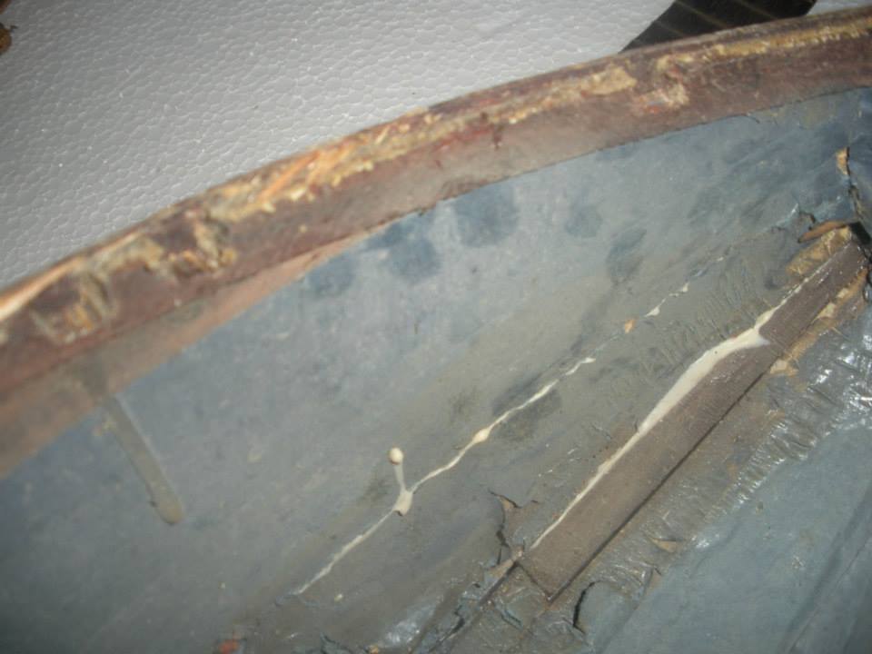

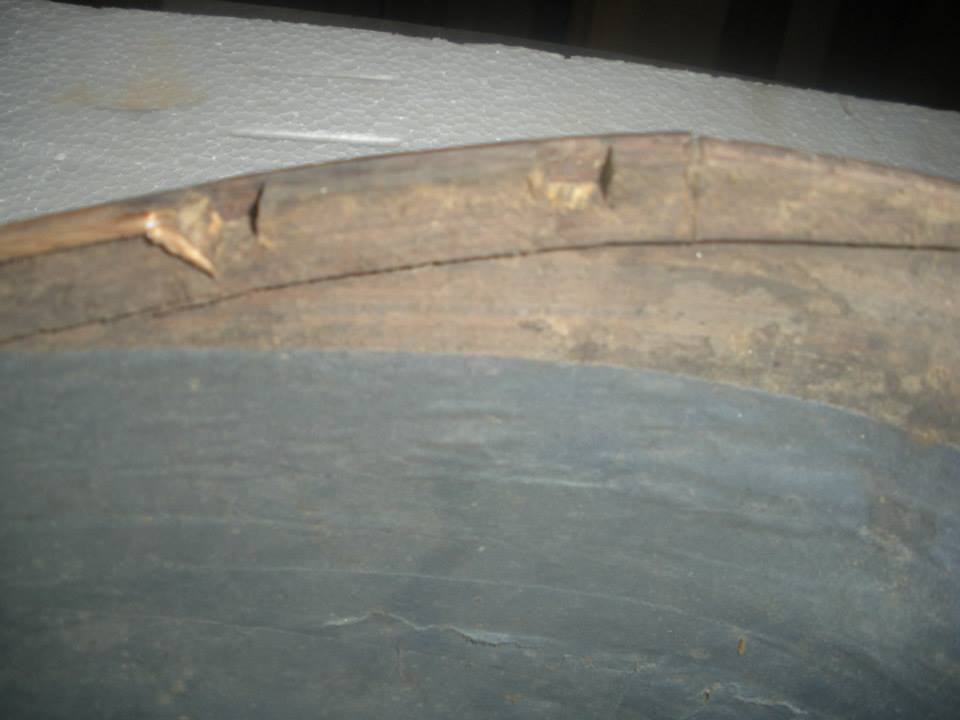

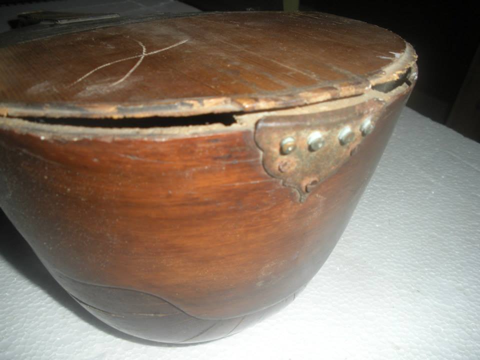

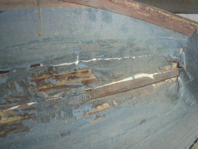

ΣΤΙΣ ΦΩΤΟ ΔΙΑΚΡΙΝΕΤΑΙ ΚΑΘΑΡΑ Η ΣΥΓΧΡΟΝΗ ΚΟΛΛΑ ΠΟΥ ΚΑΠΟΙΟΣ ΕΒΑΛΕ ΠΡΟΣΦΑΤΑ ΓΙΑ ΝΑ ΜΑΖΕΨΕΙ ΤΑ ΑΜΑΖΕΥΤΑ.
ΟΛΟ Τ ΑΛΛΟ ΕΙΝΑΙ ΚΟΛΛΗΜΕΝΟ ΜΕ ΨΑΡΟΚΚΟΛΕΣ, ΠΟΥ ΞΕΚΚΟΛΗΣΑΝ ΜΕ ΘΕΡΜΟ ΑΕΡΑ ΓΙΑ ΠΛΑΚΑ

Πάντως η πεταλούδα είναι πράγματι όλα τα λεφτά.

ωραίο μαντολινάκι, η πεταλούδα οντως είναι γαμάτη, το μανίκι που είναι πεύκο υπάρχει θέμα; εννοώ απο άποψη αντοχής, δεν ξέρω και τι τάσεις έχει το μαντολίνο, το βάζουν δηλαδή το πεύκο στα μαντολίνα; ρωτάω γιατί δεν έχω ιδέα.

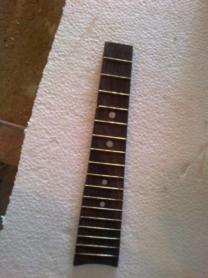

ΠΟΥ ΘΕΣ ΝΑ ΞΕΡΩ ΡΕ ΧΡΗΣΤΑΡΑ? ΕΓΩ ΔΕΝ ΘΑ ΕΒΑΖΑ ΠΕΥΚΟ ΠΑΝΤΟΣ. ΚΑΙ ΝΑ ΠΕΙΣ ΟΤΙ ΘΑ ΤΟ ΚΡΑΤΑΕΙ Η ΤΑΣΤΙΕΡΑ......................ΕΧΕΙ ΜΙΑ ΤΑΣΤΙΕΡΑ ΣΦΗΝΑ ΠΟΥ ΕΙΝΑΙ ΚΑΤΩ ΣΤΗΝ ΤΡΥΠΑ 3 ΧΙΛΙΟΣΤΑ, ΚΑΙ ΣΤΟ ΚΑΡΑΟΛΟ 5.
ΚΙ ΕΧΕΙ ΜΗΚΟΣ ΧΟΡΔΗΣ 36. ΣΑΝ ΤΟ ΜΠΑΓΛΑΜΑ ΔΗΛΑΔΗ.  ΕΓΩ ΕΤΣΙ ΤΟ ΒΡΗΚΑ ΕΤΣΙ ΘΑ ΤΟ ΦΤΙΑΞΩ

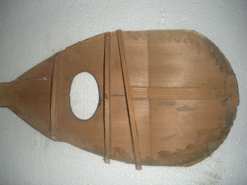

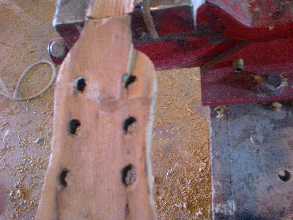

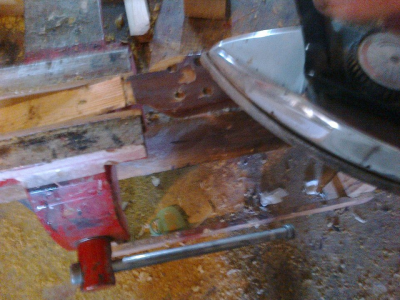

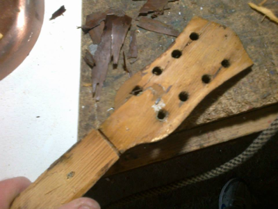

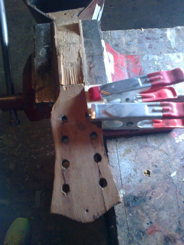

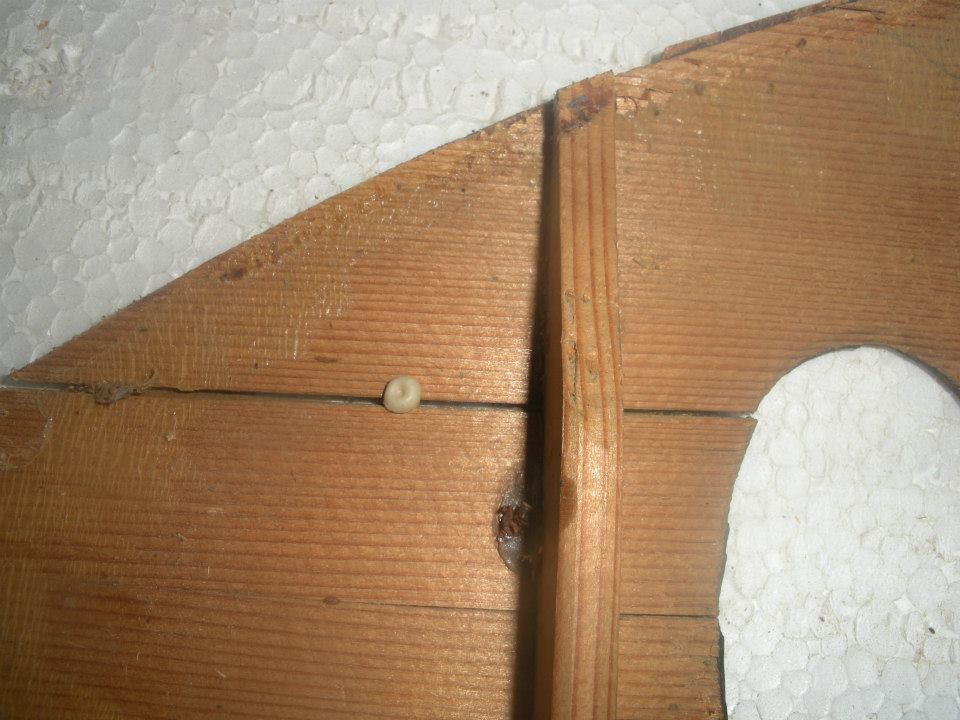

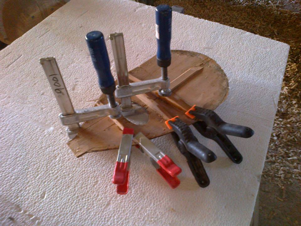

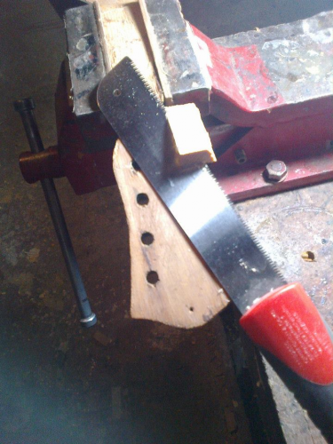

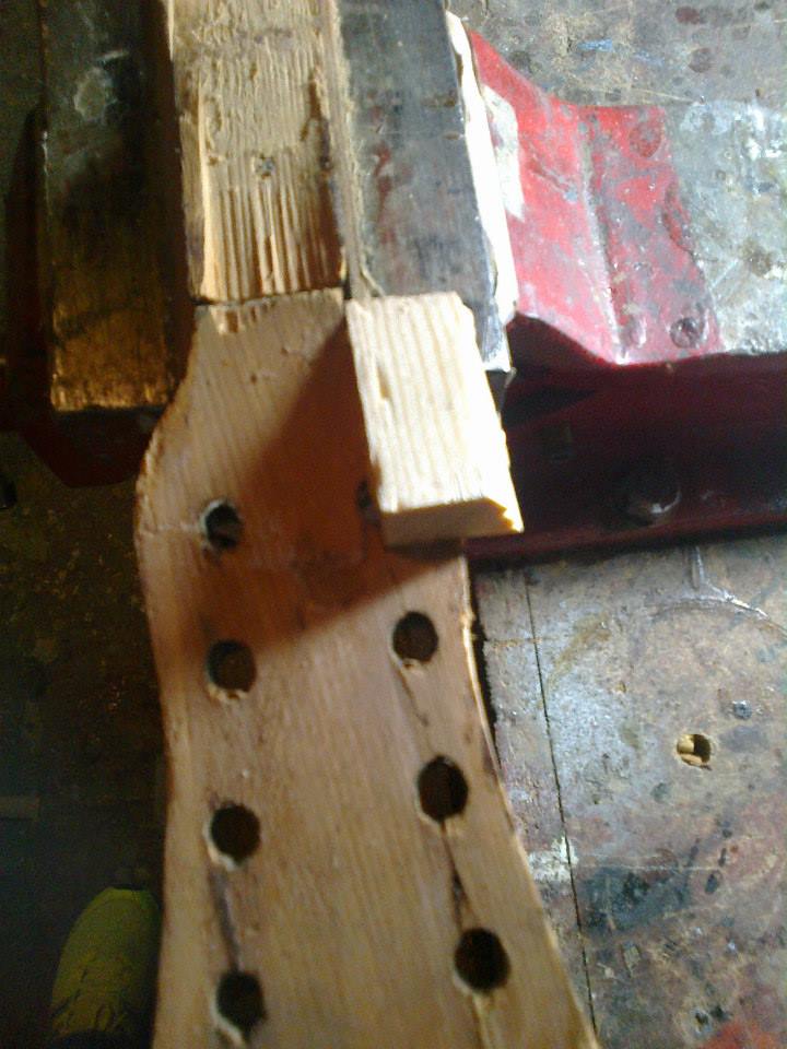

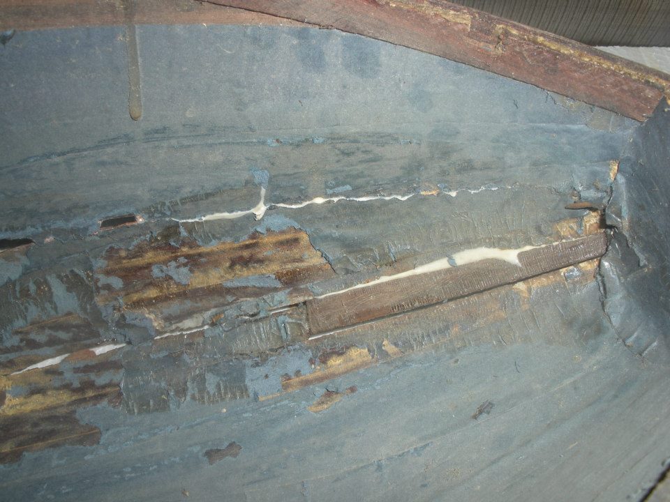

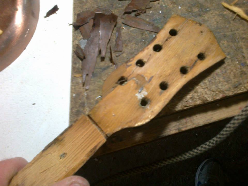

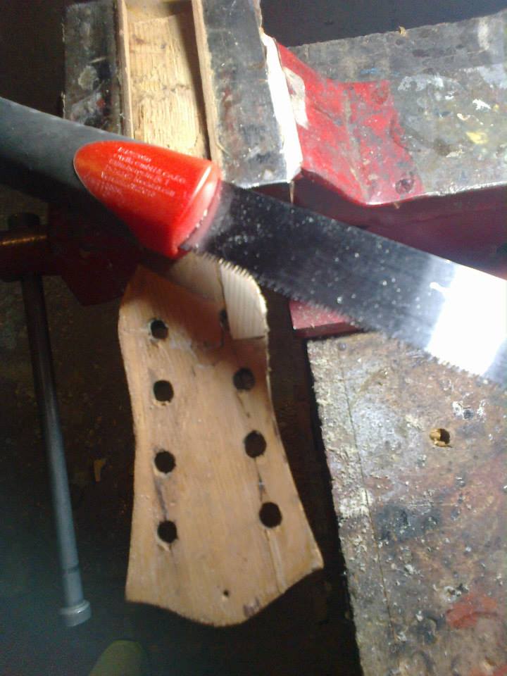

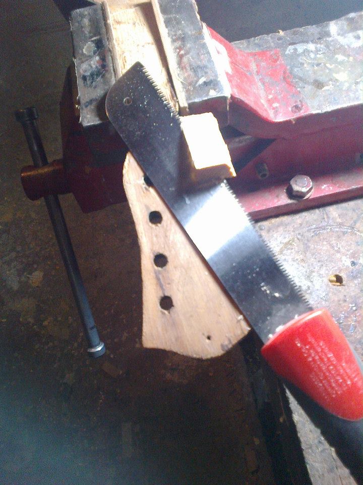

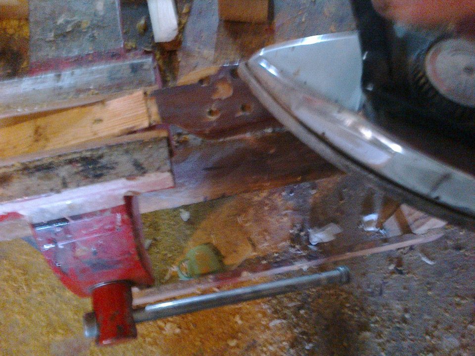

ΣΗΜΕΡΑ ΠΡΩΙ ΠΡΩΙ ΚΟΛΗΣΑ ΔΥΟ ΞΕΚΚΟΛΗΜΕΝΕΣ ΔΟΥΓΙΕΣ. ΜΕΤΑ ΚΟΛΗΘΗΚΑΝ ΚΑΙ ΤΑ ΚΑΜΑΡΙΑ, ΑΦΟΥ ΠΡΩΤΑ ΚΑΘΑΡΙΣΤΗΚΑΝ.

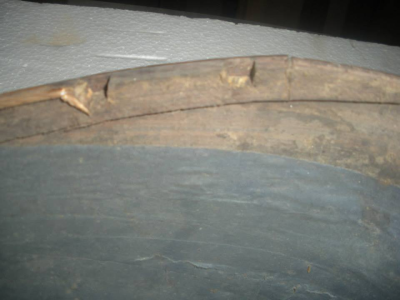

ΣΥΝΕΧΕΙΑ ΜΕ ΤΟ ΚΑΡΑΟΛΟ..........ΣΙΔΕΡΟ ΓΙΑ ΡΟΥΧΑ , ΚΑΙ ΞΕΚΚΟΛΗΜΑ ΤΟΥΣ ΚΑΠΛΑΜΑΔΕΣ. ΚΙ ΕΔΩ ΕΝΑ ΜΙΚΡΟ ΚΟΜΑΤΑΚΙ ΑΠΟ ΣΟΥΗΔΙΚΟ ΓΙΑ ΣΥΜΠΛΗΡΩΜΑ.
Η ΤΑΣΤΙΕΡΑ ΚΑΘΑΡΙΣΤΗΚΕ ΜΕ ΣΥΡΜΑ ΓΙΑ ΚΑΤΣΑΡΟΛΙΚΑ. ΦΟΡΑΕΙ ΤΑΣΤΟ ΧΩΡΙΣ Τ................ΔΗΛΑΔΗ ΣΚΕΤΑ ΛΕΠΤΑ ΣΙΔΕΡΑΚΙΑ ΧΩΜΕΝΑ ΣΤΙΣ ΕΓΚΟΠΕΣ.
ΔΕΝ ΘΑ ΤΑ ΠΕΙΡΑΞΩ ΚΑΘΟΛΟΥ. ΑΠΛΑ ΘΑ ΤΑ ΓΥΑΛΙΣΩ.................
ΤΟ ΚΑΡΑΟΛΟ ΤΕΛΙΚΑ ΔΕΝ ΕΧΕΙ ΚΑΠΟΙΑ ΣΥΝΔΕΣΜΟΛΟΓΙΑ ΟΠΩΣ ΕΔΕΙΧΝΕ. ΗΤΑΝ ΑΛΑ ΟΙ ΣΥΝΔΕΣΕΙΣ ΜΕ ΤΟΥΣ ΚΑΠΛΑΜΑΔΕΣ. ΑΥΤΟ ΜΑΖΙ ΜΕ ΤΗΝ ΚΑΤΡΑΠΑΚΙΑ ΠΟΥ ΚΑΠΟΤΕ ΕΦΑΓΕ ΕΙΧΕ ΩΣ ΑΠΟΤΕΛΕΣΜΑ ΝΑ ΣΠΑΣΕΙ ΕΚΕΙ ΠΟΥ ΑΡΧΙΖΕΙ ΝΑ ΦΑΡΔΑΙΝΕΙ. ΣΚΕΦΤΟΜΑΙ ΝΑ ΤΟ ΚΑΤΕΒΑΣΩ ΛΙΓΟ ΚΑΙ ΑΠΟ ΤΙΣ ΔΥΟ ΠΛΕΥΡΕΣ, ΚΑΙ ΑΝΤΙ ΚΑΠΛΑΜΑΔΩΝ ΝΑ ΤΟ ΚΑΝΩ ΣΑΝΤΟΥΙΤΣ ΜΕ ΦΙΛΕΤΑ ΑΠΟ ΠΑΛΙΣΑΝΔΡΟ ΩΣΤΕ ΝΑ ΑΝΤΕΞΕΙ.
