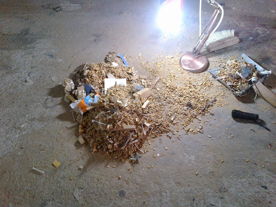

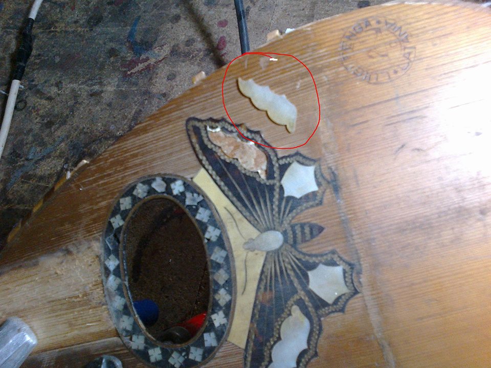

ΧΘΕΣ...................ΨΑΧΝΟΝΤΑΣ ΨΥΛΟΥΣ ΣΤΑ ΑΧΥΡΑ ΑΦΟΥ ΕΧΑΣΑ ΤΟ ΦΤΕΡΟ ΤΗΣ ΠΕΤΑΛΟΥΔΑΣ ΠΟΥ ΠΕΡΙΤΕΧΝΑ ΕΦΤΙΑΞΕ ΤΟ 1920 Ο ΙΤΑΛΟΣ ΣΥΝΑΔΕΡΦΟΣ. ΜΕΤΑ ΑΠΟ ΕΚΤΕΤΑΜΕΝΗ ΕΡΕΥΝΑ ΑΛΑ CSI ΜΙΑΜΙ ΣΤΑ ΣΚΟΥΠΙΔΙΑ......ΒΡΕΘΗΚΕ!!!!!!!

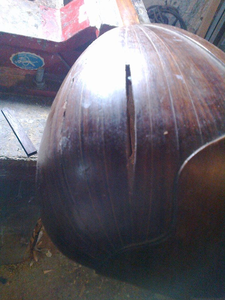

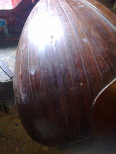

ΣΥΜΠΛΗΡΩΣΑ ΚΑΙ ΤΟ ΚΟΜΑΤΙ ΔΟΥΓΑΣ ΠΟΥ ΕΛΕΙΠΕ

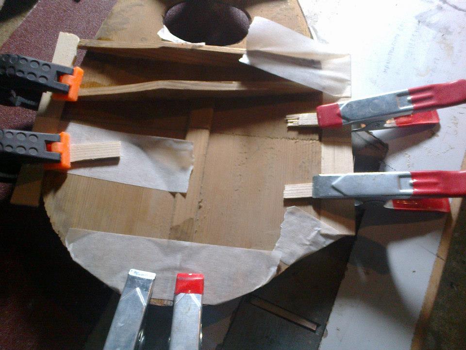

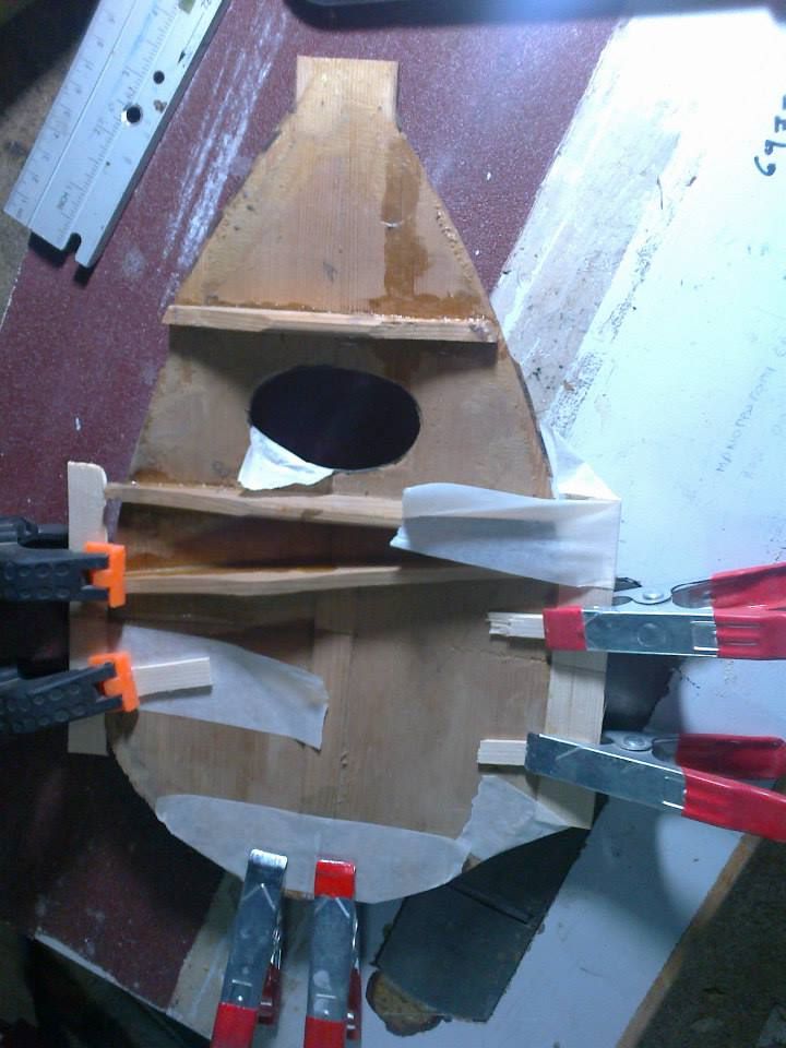

ΚΙ ΕΔΩ ΣΥΜΠΛΗΡΩΜΑ ΣΤΑ ΠΛΑΙΝΑ ΤΟΥ ΚΑΠΑΚΙΟΥ. ΔΕΝ ΧΡΕΙΑΖΕΤΑΙ ΤΟΣΟ ΦΑΡΔΥ ΚΟΜΑΤΙ, ΑΛΛΑ ΚΑΛΟ ΕΙΝΑΙ ΝΑ ΕΧΕΙΣ ΜΠΟΛΙΚΟ ΓΙΑ ΝΑ ΚΟΨΕΙΣ, ΠΑΡΑ ΝΑ ΜΗΝ ΣΟΥ ΦΤΑΣΕΙ

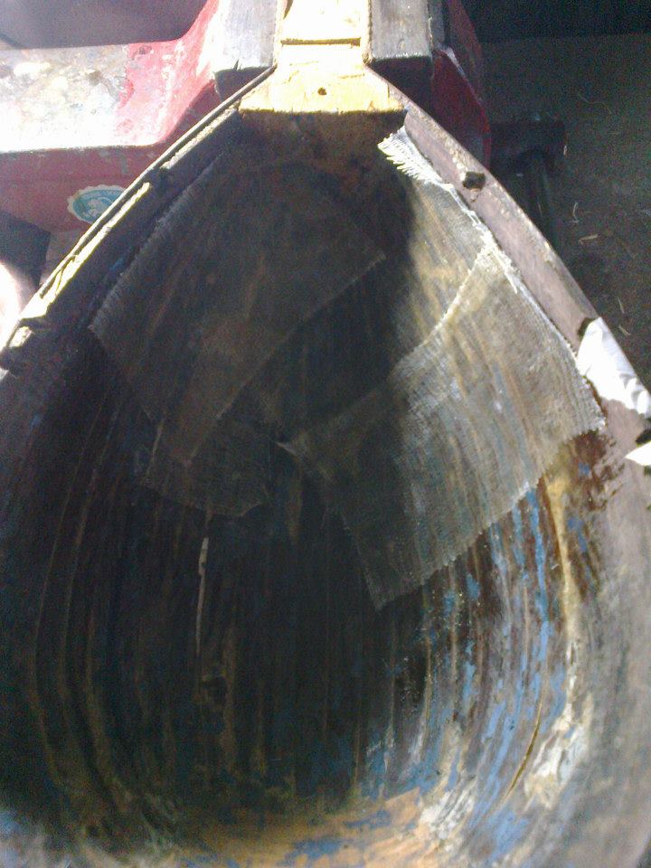

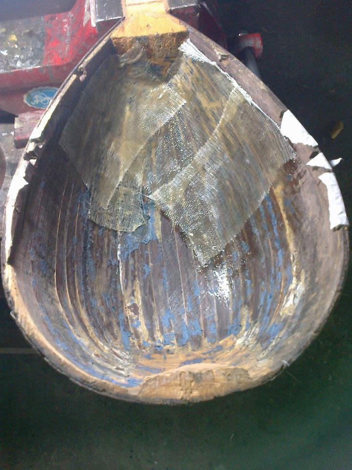

ΕΡΓΑΣΙΩΝ ΣΥΝΕΧΕΙΑ......................
ΛΙΓΟ ΛΙΓΟ ΚΑΘΕ ΜΕΡΑ ΘΑ ΤΟ ΦΤΙΑΞΩ ΣΤΟ ΤΕΛΟΣ.
ΣΗΜΕΡΑ ΕΝΥΣΧΙΘΗΚΕ ΤΟ ΕΣΩΤΕΡΙΚΟ ΤΟΥ . ΜΕ ΓΑΖΑ ΚΑΙ ΨΑΡΟΚΚΟΛΑ

ερώτηση: ο λόγος που το μεγάλο καμάρι μπαίνει στραβά ποιος είναι;

ΤΟ ΣΤΡΑΒΟ ΚΑΜΑΡΙ ΤΟΧΩ ΞΑΝΑΔΕΙ. ΚΙ ΕΧΩ ΔΙΑΒΑΣΕΙ ΣΧΕΤΙΚΑ ΑΛΛΑ ΧΩΡΙΣ ΝΑ ΚΑΤΑΛΑΒΩ ΚΑΙ ΠΟΛΛΑ. ΜΟΝΟ ΚΑΠΟΙΟΣ .........ΟΡΓΑΝΟΠΟΙΟΣ ΘΑ ΜΑΣ ΠΕΙ.

Το στραβο καμαρι παιζει τον ρολο του εκουαλαϊζερ ,δλδ την περιοχη που θελεις να κοψεις π.χ. μπασα,πας το καμαρι κοντα στον καβαλαρη.

ΚΙ ΕΤΣΙ ΤΟ ΚΑΝΕΙΣ ΠΙΟ ΠΡΙΜΟ ΔΗΛΑΔΗ?
