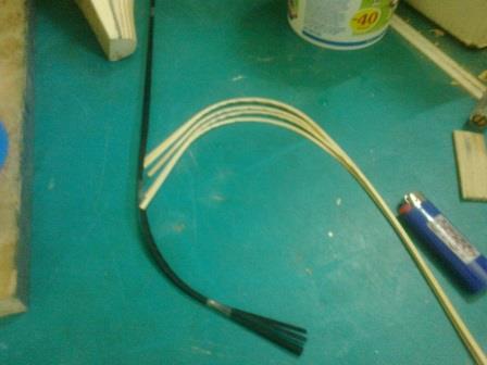

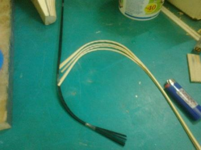

Φανή ο τρόπος που είπα πιο πάνω είναι εντελώς ανορθωδοξος πριν από λίγο επέστρεψα από τον john 2004 όπου μου εδειξε πως λυγίζουν τα φιλέτα στο σωλήνα που λυγιζουμε της ντουγες βαζωντας 5-6 ανάμεσα σε δυο δακτυλιδια τα ψιλοστρμοχνουμε εκεί και κάνουμε την δουλειά πολύ καθαρά καλό θα ήταν να διαγραφή και το post που έκανα γιατί δεν θα είναι καλό για το μέλλον που μπορεί να μπουν κάποιοι και θα πάρουν σίγουρα λάθος πληροφορίες

ειχα σημερα την χαρα να εχω στο μαγαζι μου το φιλο Κωστα. Μεσα σε όλα που συζητήσαμε, καναμε και μια αναφορα στο θεμα με τα φιλετα μιας και ειχε ένα προβληματακι στο λυγισμα. Αφου του εδειξα στην πραξη πως γινεται, του ζητησα να διορθωσει αυτό που ειχε γραψει σε προηγουμενο μηνυμα όχι για κανεναν άλλο λογο αλλα για αυτους που θα το διαβασουν τα επομενα χρονια και θα σκεφτουν ότι αφου γραφτηκε τοτε ετσι από τους προηγουμενους  είναι και σωστο και βεβαια και για τον φιλο Φανη που του το εχω γραψει σε πμ και ειδα ότι δεν τα καταφερε.

Γιαννη κατατοπιστικοτατο το βιντεο....αυριο παιρνω μπουρι σομπας, δαχτυλιδια και τα λοιπα (γιατι η διαταξη που ειχα δν ειναι τοσο λειτουργικη και σταθερη)....αντε να δουμε τι θα δουμε παλι....να στε καλα ολοι για τη βοηθεια..!!!  ;D

μοναχα θα κοιταξεις τα λαμακια να εχουν τουλαχιστον 3μμ παχος, σχεδον οσο το φιλετο σου η και λιγο παραπανω, ωστε να χωνεται ολο το φιλετο στο αυλακι και να ζεστενεται απο τα πλαγια. ΑΝ δεν βρεις, βαλε δυο το ενα πανω στο αλλο για να φτιαξεις το επιθυμητο βαθος, οπως εχω κανει και εγω εδω.
