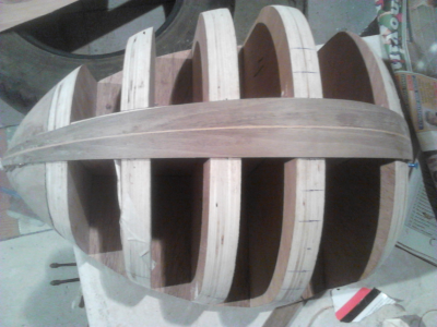

καλησπερα, αυριο θα αρχισω να ''ντυνω'' ενα 3χορδο με ντουγες...και θελω να ρωτησω, ο καπλαμας που βρηκα ειναι 1,3mm (οξια) και οχι 0,5 mm οπως εχω δει οτι χρησιμοποιειται για φιλετο...εχει καταφερει κανεις να το λυγισει;;να το προσπαθησω η θα με παιδεψει;;    ???

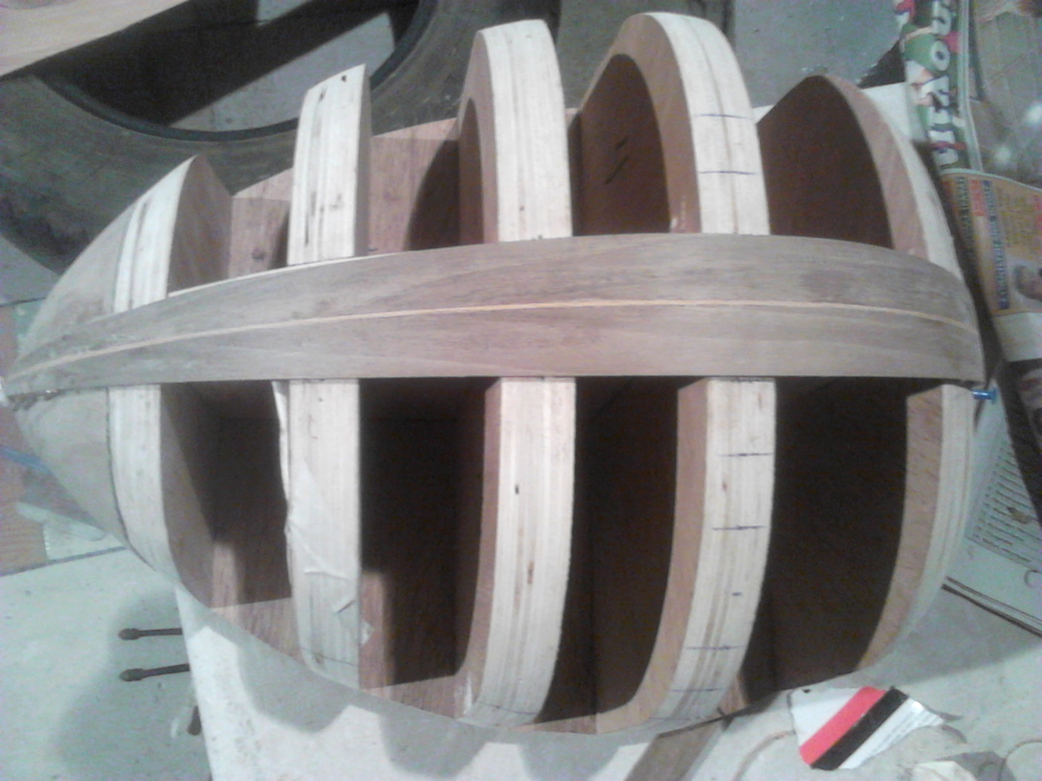

το εχω δει το βιντεο..κατατοπιστικοτατο..!!!μετα απο αρκετη προσπαθεια να μπω στο "κλιμα"...τα καταφερα κ εβαλα τις 2 πρωτες ντουγες..!!!!!!!!!!!!!!!  ;D

καλη αρχη!  πολυ καλο φαινεται, βαλε ομως αν θες και μια φωτο απο πισω να δουμε σε ποιο σημειο ενωνονται οι δουγιες

« Απάντηση #8 στις: Ιανουαρίου 23, 2014, 07:20:57 μμ »
κωνσταντινε προσπαθω....ειναι η πρωτη μου επαφη με ψαροκολλα...
ειχα και αρκετη ονλαιν βοηθεια απο σενα john...  ;D πισω ενωνεται στους 4 ποντους σχεδον...θα βαλω αυριο φωτογραφια γιατι τωρα το εχω στο μαγαζι και "ξεκουραζεται"....!!

φανη καλη αρχή φίλε.  τι ξυλο είναι οι ντουγιες;
και κάτι άλλο.  στο καλουπι σου έχεις ανοίξει τρύπες απο κάτω;
θα σε βοηθήσουν να κολλήσεις την κολαντζα.

ευχαριστω κωνσταντινε.....καρυδια ειναι οι ντουγιες και το φιλετο ειναι οξια.....στο καλουπι δεν εχω ανοιξει τρυπα,ετσι φαινεται απο τη σκια που κανει το φως.  :)
