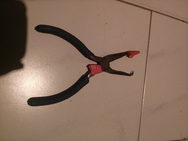

αυτές τις μέρες φτιάχνω εναν σκαφτό τζουρα ( θα ξεκινήσω την παρουσίαση σε κανα 2-3 μέρες να τον σουλουπώσω λίγο ακόμη )
και ενώ του έχω δώσει το σχήμα του απο έξω , και στο περίπου από μέσα είχα το εξής πρόβλημα

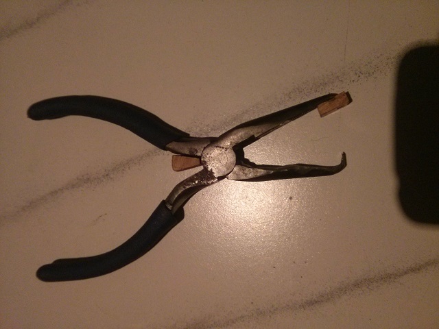

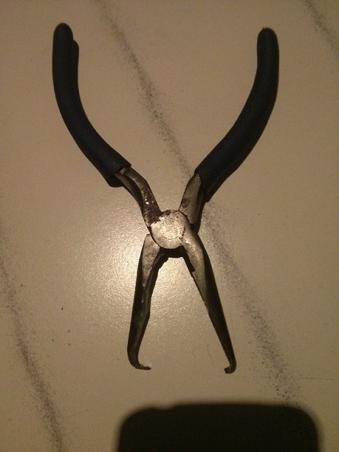

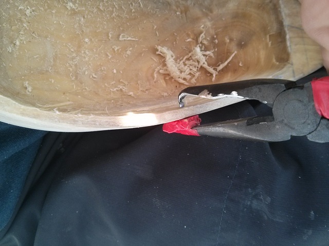

στα προηγούμενα που ει χα κάνει, για να το κάνω το πάχος 3 χιλιοστά πχ , έσκαβα - μέτραγα με το παχυμετρο και ξανά σκάψιμο - μέτρημα ηταν χρονοβόρο και έφτιαξα αυτό .....
πήρα ενα φτηνό μυτοτσιμπιδο
λύγισα την άκρη απο την  μια πλευρά 2 χιλιοστά περίπου , την άλλη 5-6 (σε αυτήν την έκανα και μυτερή)
σε αυτήν με τα 2 έβαλα ένα <<πλακάκι >> 2 χιλιοστά
και στο πίσω μέρος ένα μικρο τακάκι ανάλογα με το ύψος που θέλουμε να κλείνει το μυτοτσιμπιδο εγώ το έκανα στα 4 χιλιοστά (θα τριφτεί μετά το σκάφος για να γινει ομοιόμορφο όποτε θα πέσει 3 και κάτι)
τα έπιασα με μονωτική
και τώρα σημαδεύουμε σε αρκετά σημεία και σκάβουμε μέχρι να φύγει το σημάδι

Ωωωω! πανέξυπνο και απλό!

ωραίος... αλλά είναι μόνο για τα πλαινά μέρη του σκάφους ? τον πάτο πως τον μετράς ?
άντε επειδή είσαστε καλά παιδιά θα σας πω τα κόλπα μου!! ;D ;D ;D ;D ;D

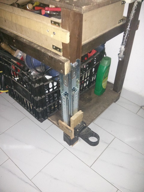

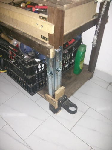

τον πάτο τον έκανα με την ίδια λογική άλλα χρησιμοποίησα το αυτοσχέδιο κολονάτο δραπανο που έκανα
χρησιμοποίησα 2 τηλεσκοπικούς οδηγούς  για συρτάρια κάτι τέτοιους πάνω στο πόδι απο το τραπεζάκι μου
http://modawood.gr/cms/images/products/large/1328176730.jpg
και αυτό που πιάνει το δραπανο δεν θυμαμε από που το πήρα και γιατί ;D ;D
άλλα δεν πέτυχα καλή ακρίβεια με αυτό το σύστημα θέλει βελτίωση , και άφησα να έχει  1 και κατι εκατοστό στον πάτο και μετά σκάβω και μετράω με αυτό

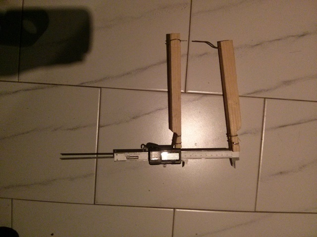

Να πάρετε ένα κουμπάσο μαρμαρογλυπτικής. Μ' αυτό μπορείτε να μετρήσετε ακόμα και σε έτοιμο όργανο τα πάχη σκάφους και καπακιού αφού στην άρθρωση του εργαλείου έχει δείκτη στο μετακινούμενο βραχίωνα και βαθμονομημένη κλίμακα στον πήρο ή την βίδα που ενώνει τους βραχίωνες. Οσο ανοίγουν αυτοί (πάχος μετρούμενο),τό γράφει ο δείκτης πάνω στην κλίμακα.
