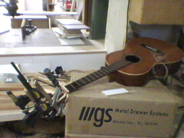

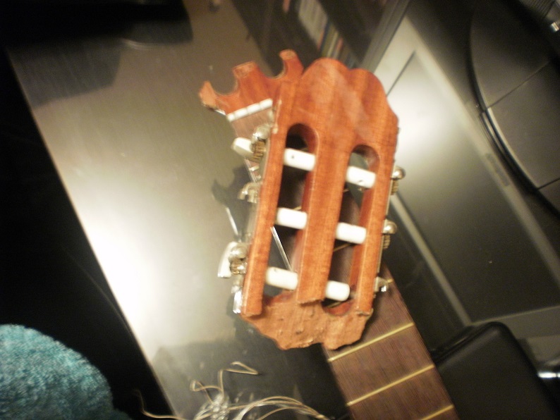

Παρέλαβα πριν λίγο την παρούσα κιθάρα...
Σκέφτομαι να κάνω ένα κόψιμο φάλτσο πιο χαμηλά στο μπράτσο, να το αφαιρέσω και να ταιριάξω ένα καινούργιο κομμάτι μπράτσου.

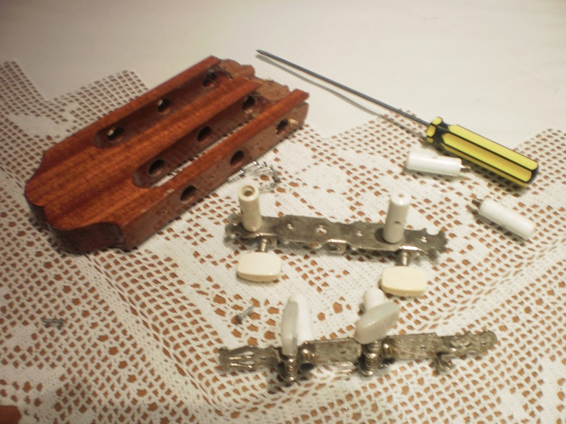

Μέχρι στιγμής σώσαμε το ένα από τα 2 σετ κλειδιών που ήταν μάλιστα διαφορετικά μεταξύ τους.
Ήταν σπασμένο ένα κλειδί από τα πάνω και ένα από τα κάτω και κόψε ράψε γλυτώσαμε το ένα.
Ακούω γνώμες κύριοι...

Πιστεύετε ότι ανοίγω μεγάλες πληγές και ότι υπάρχει περίπτωση να δέσει αν το κολλήσω με titebond και το σφίξω κανά 24ωρο?
Πάντως εγώ είμαι έτοιμος να βγάλω την ταστιέρα και να κόψω...  ;)

Ξεκίνα να το κολλήσεις και βλέπεις μετά. Βάζω στοίχημα 90% ότι θα ξεκολήσει (μάλλον φαίνεται για νιαγκόν μαόνι το καράολο, αφρώδες και μαλακό ξύλο).
Άλλο που μπορείς να κάνεις είναι διαγώνιο καράολο όπως στα μπουζούκια με κλίση 12 μ 15 μοίρες (στις κλασσικές γίνεται ανάποδα). Δε χωράει το μπράτσο για να εφαρμόσεις τη μέθοδο των εργοστασίων για κλασσικές.
Άμα βρεις λύση πες μου κι εμένα να φτιάξω τους μπαγλαμάδες μου  :)

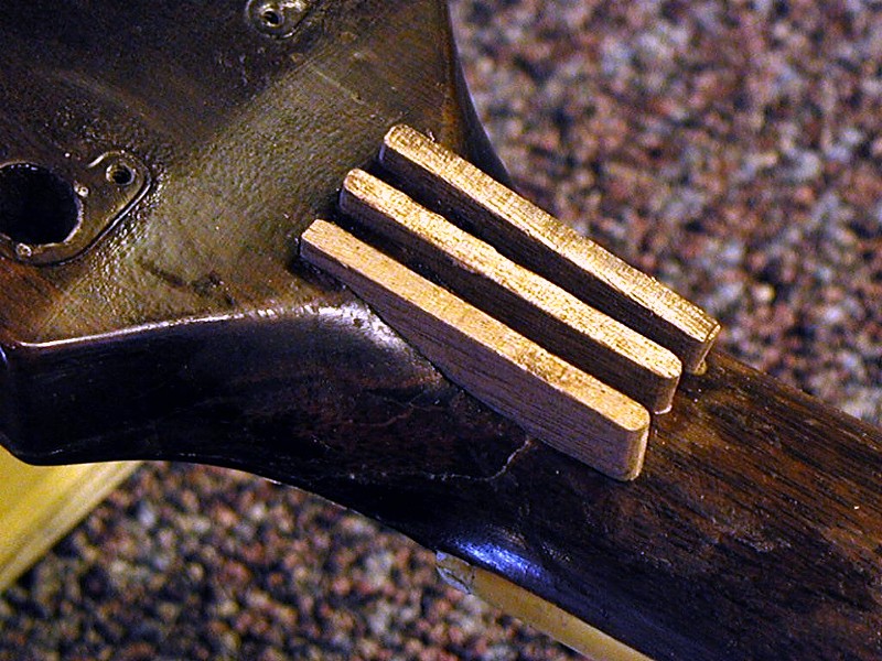

Το σπάσιμο της κεφαλής κατ’ αυτόν τον τρόπο είναι συνηθισμένο σε βιομηχανικές κιθάρες. Εγώ το αντιμετώπισα (ίσως περισσότερες και από δέκα φορές μέχρι τώρα), ως εξής. Σε πρώτη φάση κόλλησα τα κομμάτια όπως είναι ακριβώς στην θέση τους. Στη συνέχεια έκοψα μία φέτα(ένα καπάκι) από το πάνω μέρος της κολλημένης πλέον κεφαλής πάχους περίπου 2 χιλ. με την κορδέλα. Η κομμένη φέτα φτάνει μέχρι το κόκαλο. Με οδηγό την φέτα αυτή έφτιαξα ένα άλλο καπάκι από σκληρό ξύλο (rosewood ή wegge) με πάχος 4 χιλ. και κόλλησα το καπάκι αυτό στην κεφαλή. το συνολικό πάχος της κεφαλής είναι τώρα μεγαλύτερο αλλά αυτό δεν νομίζω ότι είναι πρόβλημα σε τέτοιες κιθάρες. Η ακαμψία του νέου κομματιού είναι αρκετή για να αντέξει την τάση των χορδών.

Πανέξυπνη λύση κ Βασίλη! Αφού αυτός ο χοντρός καπλαμάς κοντράρει και στο κόκκαλο ή στην ταστιέρα, έχουμε αρκετή κόντρα για να κρατήσει ο μοχλός στις τάσεις των χορδών.

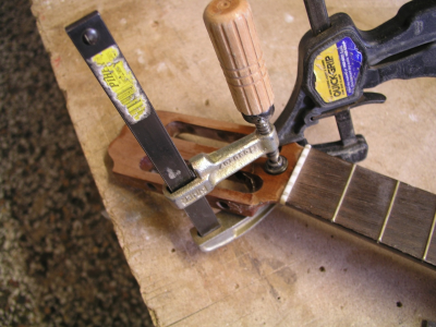

« Απάντηση #7 στις: Φεβρουαρίου 09, 2014, 12:57:50 μμ »

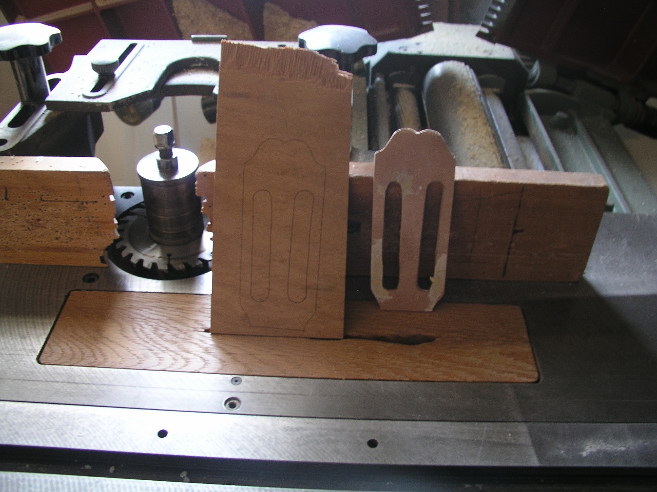

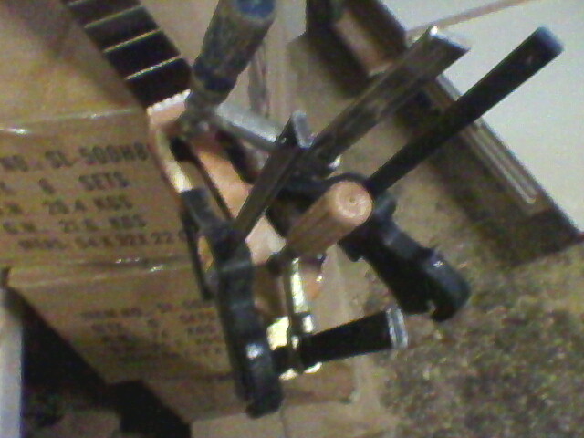

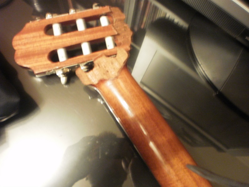

Τελικά μετά από λίγο καιρό και ακολουθώντας με σεβασμό την πρόταση του κύριου Βασίλη, κολλήθηκε το καράολο και καθαρίστηκαν οι κόλλες...
Έτοιμη και η φέτα ενίσχυσης (κράτησα και ένα ακόμη καλούπι γιατί μου άρεσε το καράολο  ;) )
Σημείωση: το καράολο δεν ήταν συμμετρικό δεξιά-αριστερά. Συνηθίζεται κάτι τέτοιο σε εργοστασιακές κιθάρες?

Αστοχία υλικού, ναι τέτοιες κακοτεχνίες θα βρεις ιδίως σε φθηνές κιθάρες

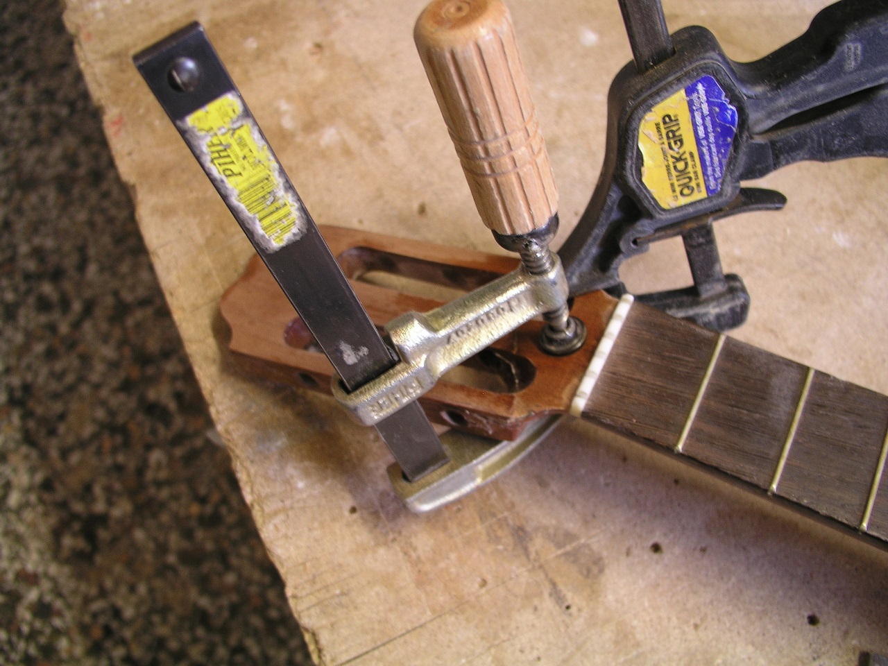

« Απάντηση #9 στις: Φεβρουαρίου 13, 2014, 09:37:53 μμ »
Αφού έβαλα τις χορδές και δοκίμασα αν αντέχει το καράολο την τάση των χορδών...κόλλησα την φέτα ενίσχυσης...
Τώρα από εκεί και πέρα σκέφτομαι να μονώσω την ταστιέρα και το κατώτερο κομμάτι του μπράτσου και αφού γεμίσω με σιδηρόστοκο κενά που τυχόν υπάρξουν στο καράολο (κυρίως από κομμάτια που λείπουν) να το περάσω με μια λάκα καφέ...Καμία άλλη ιδέα ή διόρθωση?

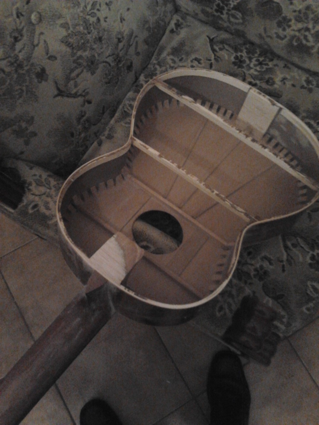

Στέλιο ελπίζω να μην πληγώνεσαι από την εικόνα αυτής της ξεκοιλιασμένης κυρίας...αλλά έπρεπε...ευτυχώς χωρίς να σπάσουν τα καμάρια
