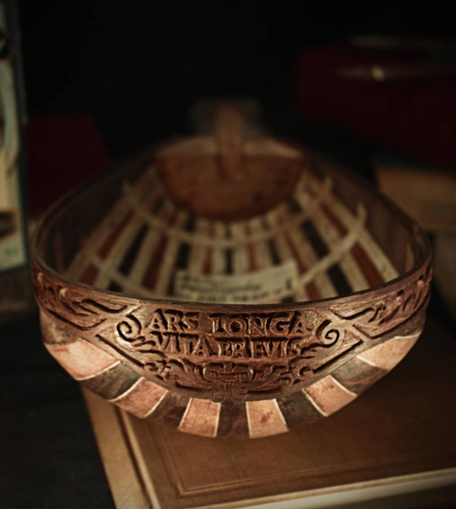

Με αργούς ρυθμούς (Grave δηλαδή) οδεύει προς την ολοκλήρωση η πρώτη μου κατασκευή (Λομβαρδέζικο Μαντολίνο).
Μετά την τελευταία μου ανάρτηση (Αυγ. 2013) παραθέτω 2 ακόμα φωτό, λίγο πριν κλείσω το καπάκι.
Λεπτομέρεια από τηςν κολάτζα

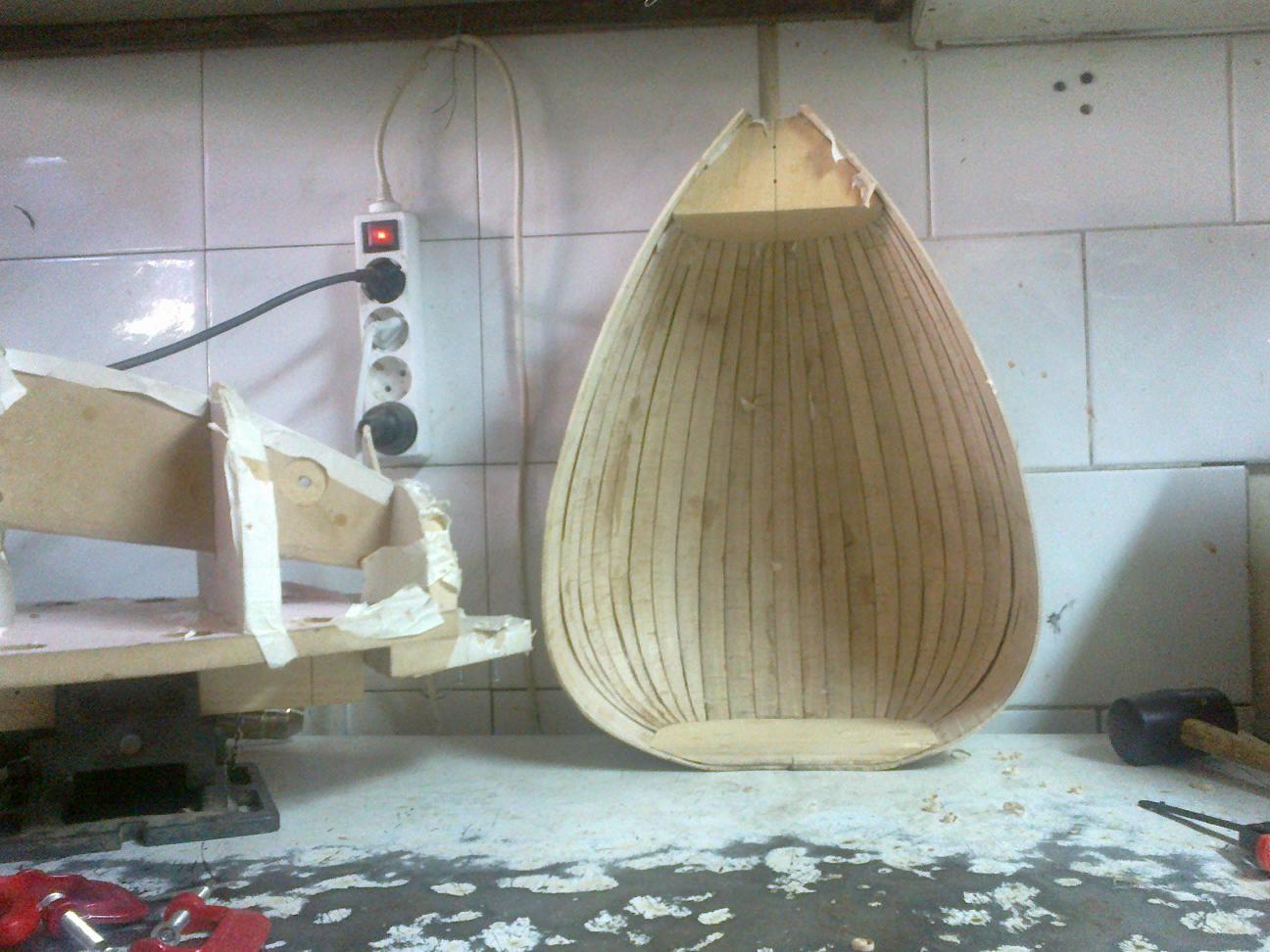

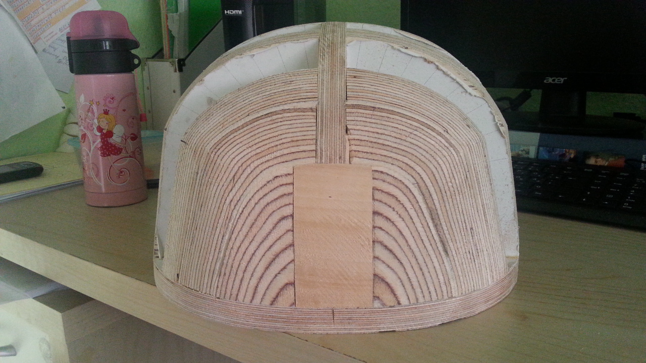

εκανα ενα ξεκαλουπωμα για να τσεκαρω οτι ολα ειναι ενταξει πριν μπει η κολατζα, και δεν μπορω μετα να κανω διορθωσεις.
εσωτερικο
το πισω μερος ΠΡΕΠΕΙ να ειναι ετσι ευθεια για να κατσει η φαρδια κλασικη κολατζα του λαουτου, αλλιως πρεπει να παμε σε αλλο σχημα, γιατι θα εφαπτεται το κατω μερος στα πλαιναρια αλλα δεν θα μπορει να λυγισει και να φτασει στο πανω μερος στις δουγιες.

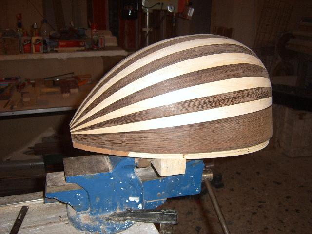

Το πρωτο μου σκαφος, τζουρας σταγονα...
Ξυλο, μαυρη μουρια εκατον δεκα (τουλαχιστον) χρονων.
ΦΙΛΕ ΔΗΜΗΤΡΗ ΚΑΛΟΣ ΕΙΣΑΙ.       ΑΝ ΚΑΙ ΒΛΕΠΩ ΕΔΩ ΚΑΤΙ ΑΤΕΛΕΙΕΣ ΤΗΣ ΤΑΞΗΣ ΤΟΥ 0,1 ΧΙΛΙΟΣΤΟΥ. ΣΤΟ ΕΠΟΜΕΝΟ ΠΑΙΔΙ ΜΟΥ ΝΑ ΕΙΣΑΙ ΠΙΟ ΠΡΟΣΕΚΤΙΚΟΣ
εσωτερικο
ΝΤΑΞ ΜΩΡΕ......................ΚΑΛΟΣ ΕΙΣΑΙ ΚΙ ΕΣΥ.ΣΤΟ ΕΠΟΜΕΝΟ ΟΜΩΣ ΘΑ ΠΑΡΩ ΤΟ ΜΙΚΡΟΜΕΤΡΟ ΚΑΙ ΘΑ ΚΑΝΩ ΜΕΤΡΗΣΕΙΣ

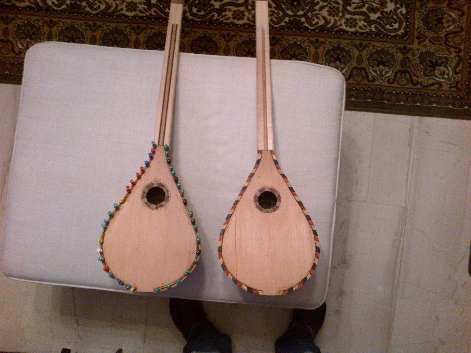

« Απάντηση #70 στις: Ιανουαρίου 18, 2014, 04:25:06 μμ »

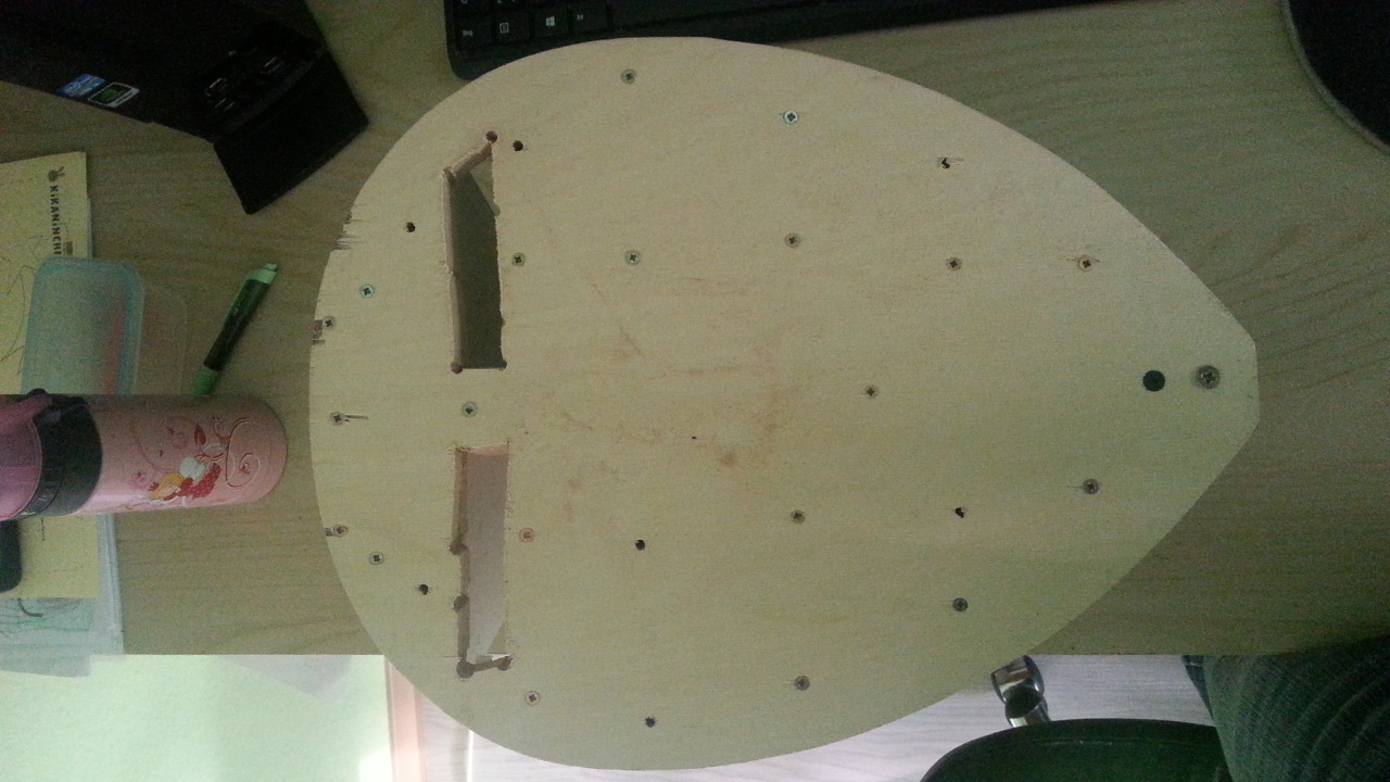

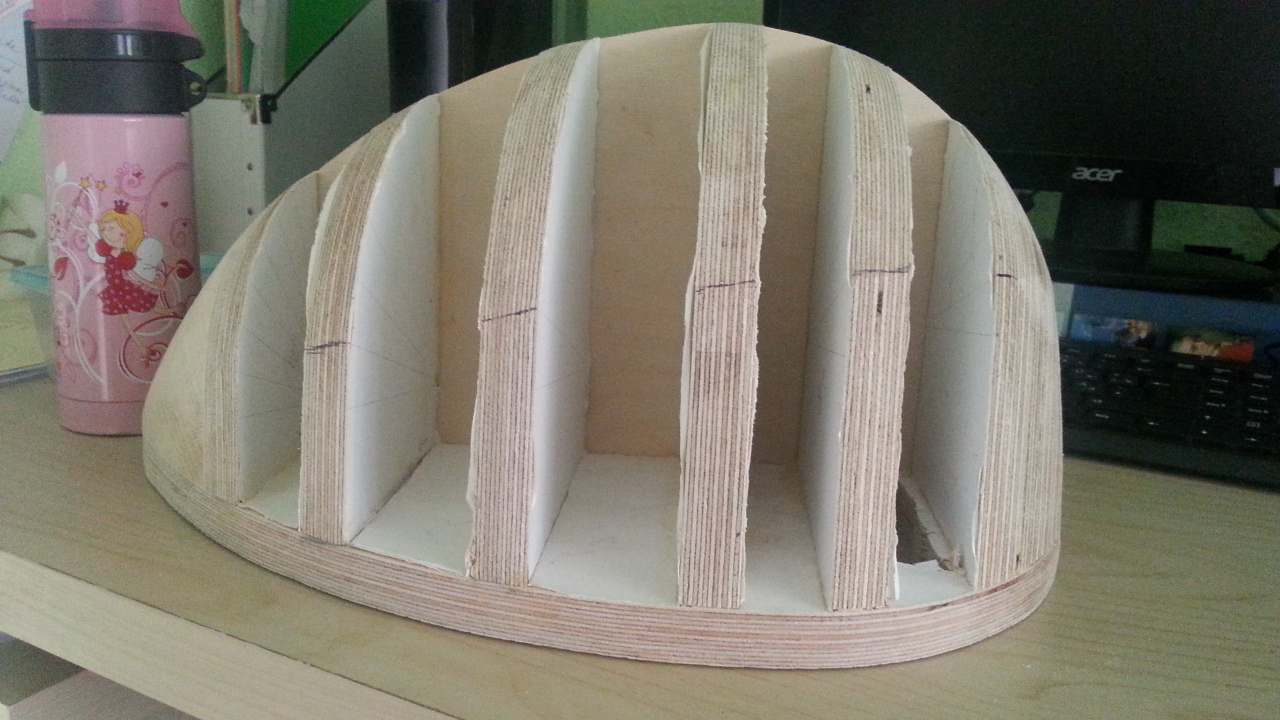

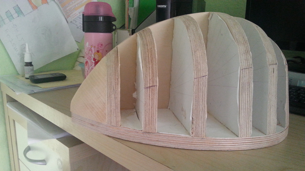

να παρουσιάσω και εγώ ενα
καλουπι ιδιοκατασκευης. 37,5 μ. 29,5 π. 17 υ. και παλι ξεχασα να ανοίξω τρύπες απο κάτω :(δ >:( >:(
μετα απο την στραβη που μου εκατσε με τα ξυλα
θα ξεκινήσω  απο το μανίκι.  κελεμπεκι βεγγε

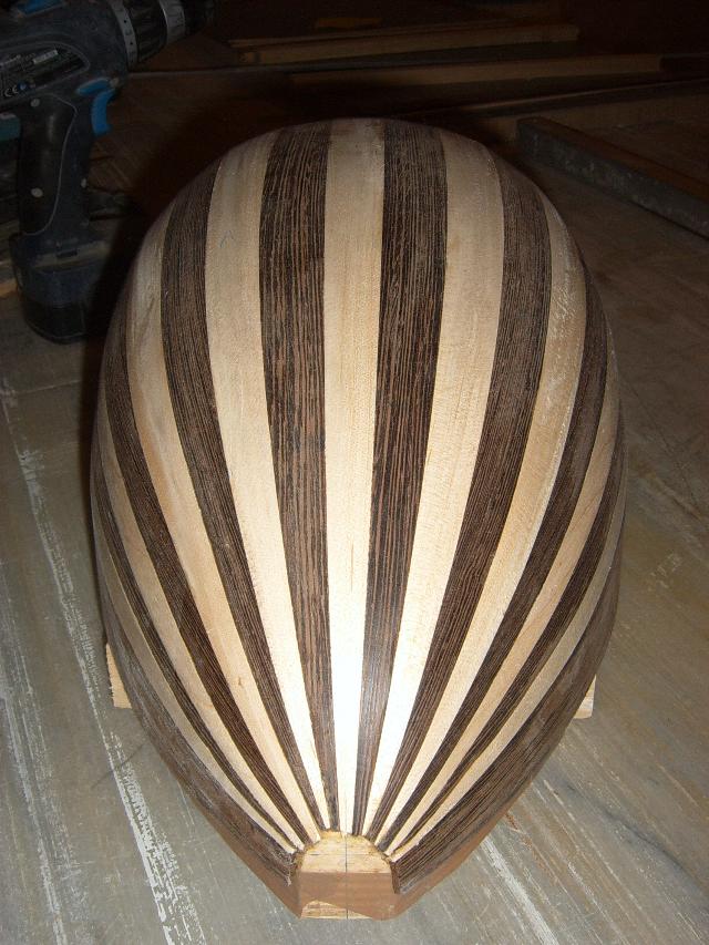

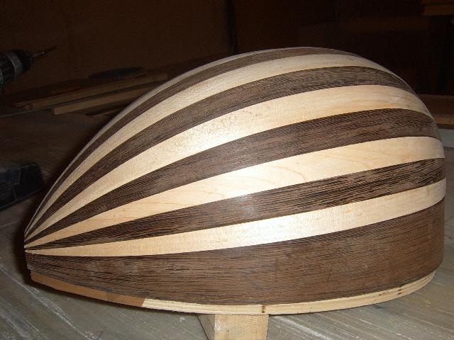

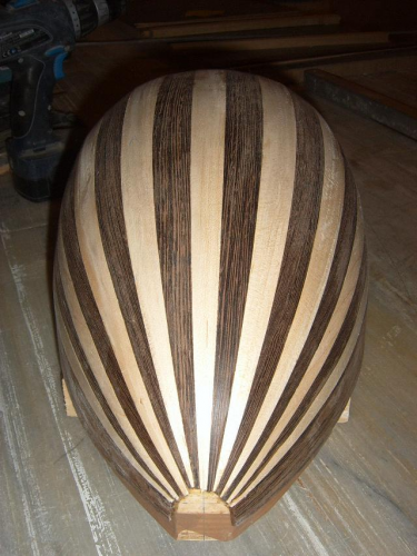

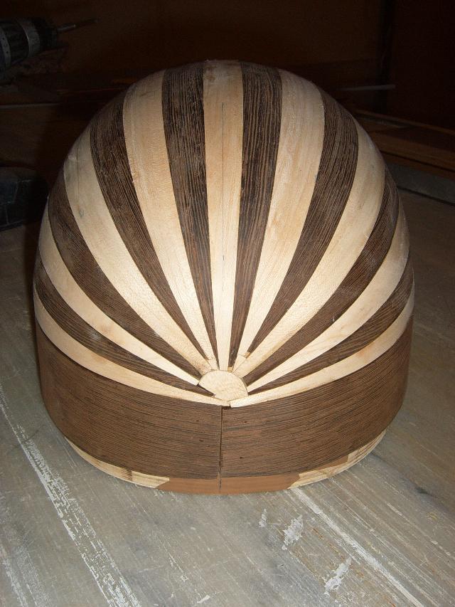

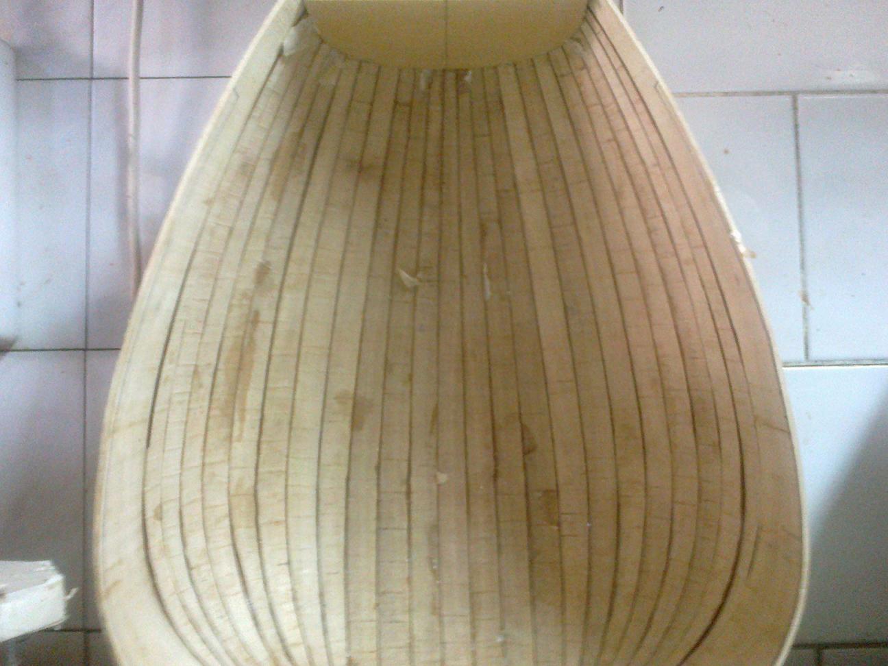

Ολοκλήρωσα εχθές τις δούγες στο σκάφος, έτριψα τα χοντρά και είμαστε έτοιμοι για την κολάτζα.
Μερικές φωτογραφίες.

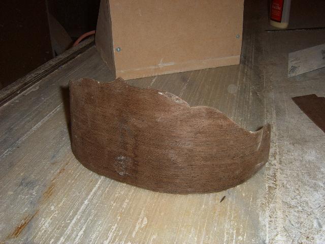

« Απάντηση #74 στις: Ιανουαρίου 18, 2014, 10:08:24 μμ »
Έφτιαξα και την κολάτζα σήμερα, οπότε κάποια στιγμή αύριο θα την κολήσω.
