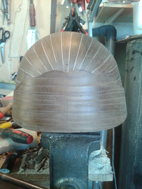

μεγαλη είναι, το μοτερακι δεν την πολυπαλευει! αλλα θα το διορθωσω στην πορεια. προς το παρον πηρα καπλαμάδες 2,5 για τις κολατζες και τα πλαινα και τα αντιστοιχα μαδερακια για δουγιες, αλλα αυτό το ειχα ξεκινησει και δεν εβρησκα καπλαμα σε λευκη καρυδια. τα κοψαμε με την κορδελα του yianni αλλα λιγο χοντρα, θα πρεπει να κανω μπρατσα για να τα φερω σε παχος σωστο.

Γιάννη καρυδιά λευκή είναι το σκάφος; πολύ ωραίο γίνετε φίλε μου, βλέπω έχεις προσαρμώσει κ λάστιχα απο κάτω για δέσιμο, ωραίος ωραίος. Να πάμε μια βόλτα στη βύσσης έχει ενα μαγαζί με μοτερ, να πάρεις ενα δυνατό να κόβεις μόνο σου κολάτζες κ πλαινά.

Χρηστο ειναι η ιδια καρυδια που ειχα φτιαξει τη λυρα με το σταφυλι, και τον μπαγλαμα που καναμε δωρο στην εκθεση.  Σημερα ηταν μερα γυμναστικης ;D . καταφερα και τις εκανα 3μμ. Με λιγο τριψιματακι θα ειναι οκ.

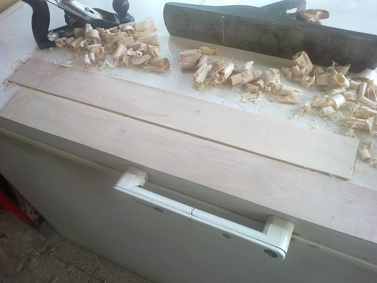

ρε τρελέ πάνω στον καταψύκτη πλανίζεις; ρε μουρλέ πες μου γιατί είμαι περίεργος, θέλω να μάθω πως στερέωσες τα ξύλα για να τα πλανήσεις, γιατί με σφηκτήρες αριστερά δεξιά δεν νομίζω γιατί δεν χωράει να περάσει η πλάνη.
ταινια διπλης αφρωδη.

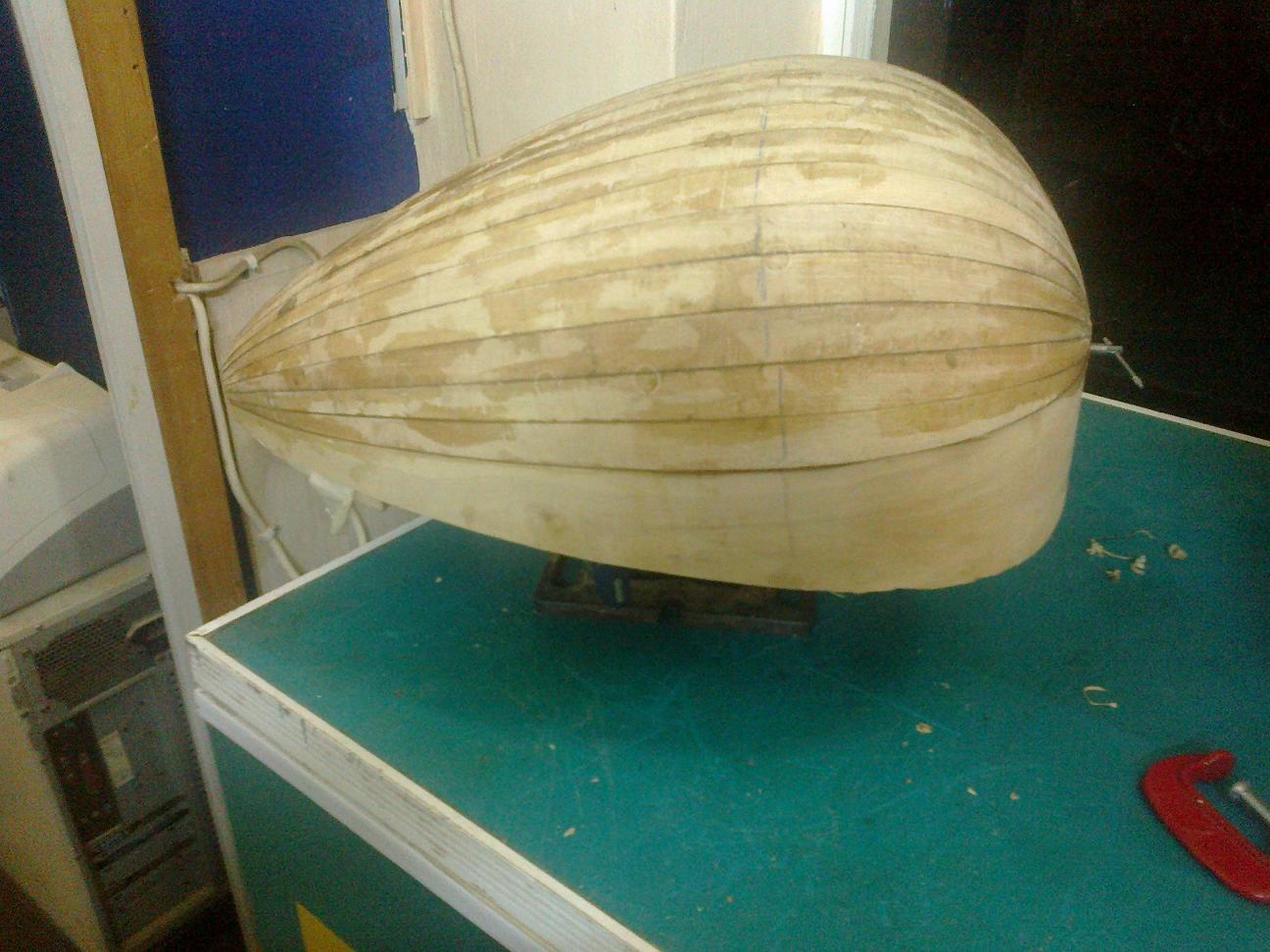

Το πρωτο μου σκαφος, τζουρας σταγονα...
Ξυλο, μαυρη μουρια εκατον δεκα (τουλαχιστον) χρονων.
