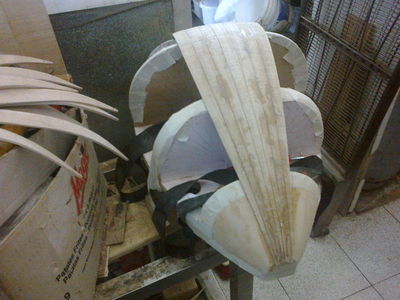

κατι καναμε και σημερα...

αντε φίλε καλή αρχή, τώρα το πήρες το κολάι, δώστου 8)

Ομορφα! Καλη αρχη. Οι δουγιες που φαινονται πλανισμένες πανω στο κουτι αριστερα? Δεν τις ταιριαζεις μια μια?
Σταυρο τους εχω δωσει από πριν το σχημα και το λυγισμα, και όταν ερθει η ωρα για κολλημα κανω την τελικη εφαρμογή.

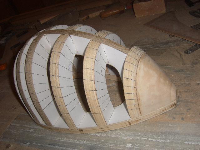

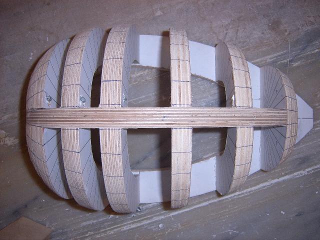

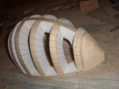

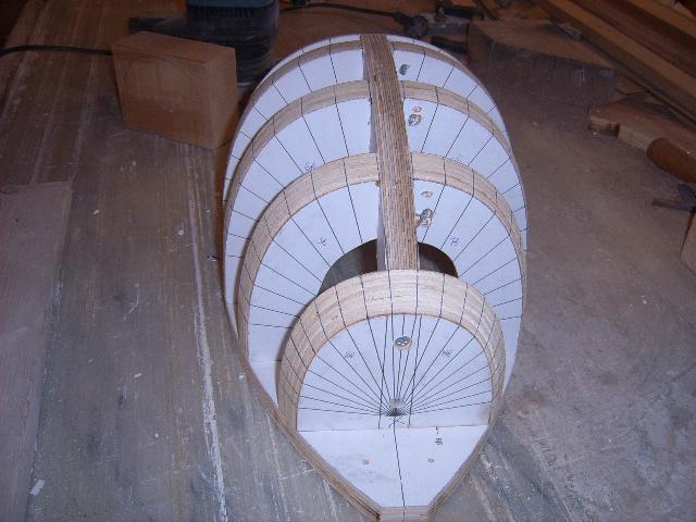

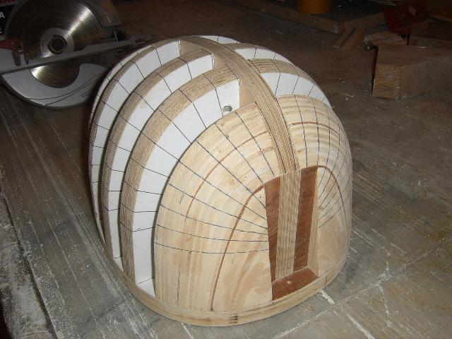

Καλησπέρα.
Ξεκίνησα κι εγώ το νέο μου τρίχορδο.
Το σκάφος έχει μήκος 37,2  ,  πλάτος 23,2  ,  και ύψος 16,75.
Οι δούγες θα γίνουν με δυνδιασμό κελεμπέκι και βέγγε.
Μερικές φωτό από το καλούπι.
Απ: Φωτογραφίες και Βίντεο από Εργαστήρια: Ιανουάριος 2014

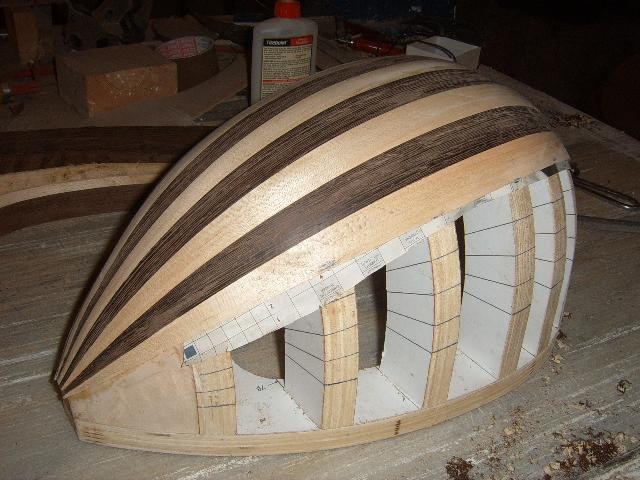

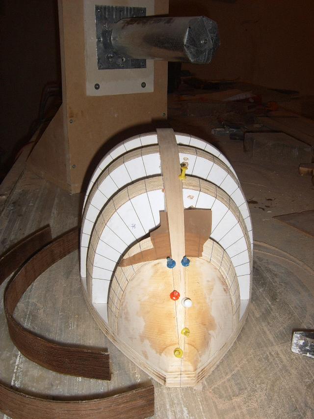

« Απάντηση #26 στις: Ιανουαρίου 13, 2014, 06:16:06 μμ »
Η πρώτη δούγα στη θέση της.
Στην αρχή με φόβισε το βέγγε όσον αφορά το λύγισμα και την επεξεργασία γενικά, αλλά τελικά δεν ήταν και τόσο δύσκολα τα πράγματα.
« Απάντηση #27 στις: Ιανουαρίου 13, 2014, 06:18:45 μμ »
Μερικές δούγες ακόμη τοποθετημένες.
Καθάρισα και έτριψα λίγο για να δω πώς φαίνεται.  Μπορώ να πω ότι μου αρέσει.

« Απάντηση #28 στις: Ιανουαρίου 13, 2014, 07:26:06 μμ »
αυτά είναι !! όμορφες και καθαρές δουλείες!! τα πλαιναρια τι θα ειναι κελεμπέκι η βέγγε.?

« Απάντηση #29 στις: Ιανουαρίου 13, 2014, 07:43:49 μμ »
φίλε ρεμπέτη εσένα σ αρέσει απλά αλλά εγω το ερωτεύτηκα, απ το στρώσημο φαίνεται οτι έκανες εξαιρετική δουλειά στο καλούπι, καλή συνέχεια στην κατασκευή σου.
