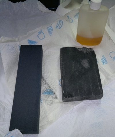

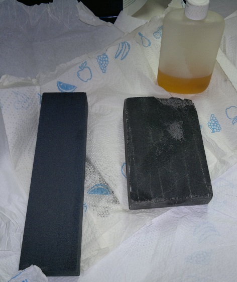

Έχω δουλέψει (και έχω) και πέτρες και γυαλόχαρτα για ακόνισμα μαχαιριών (κοινών), σκαρπέλων, μαχαιριών πλάνης και άλλων κοπτικών εργαλείων και έχω καταλήξει ότι το καλύτερο ακόνισμα γίνεται με γυαλόχαρτο κολλημένο επάνω σε μάρμαρο. Όταν ήθελα "ξυράφι" ακμή έφτανα μέχρι και 800άρι γυαλόχαρτο.
Εάν αγοράσετε πέτρα τότε θα πρέπει να προσέξετε ιδιαιτέρως όταν ακονίζετε φαρδιά σκαρπέλα ή μαχαίρια από χειροκίνητες πλάνες γιατί η πέτρα "τρώγεται" εκεί που ακονίζετε και δημιουργείται αρχικώς ανεπαίσθητη λακούβα που στη συνέχεια δε δίνει ευθεία ακμή στο ακονιζόμενο εργαλείο.
Αυτός είναι και ο λόγος που πρέπει μετά από κάποια ακονίσματα να επαναφέρετε την επιπεδότητα στις πέτρες ακονίσματος τρίβοντάς τις επάνω σε γυαλόχαρτο κολλημένο και αυτό σε μάρμαρο.
Στην παρακάτω εικόνα φαίνονται ένα σμυριδάκονο και μια πέτρα στην οποία η "λακούβα" που προαναφέρω είναι εμφανής.
Αυτός ο συνδυασμός σμυριδάκονου (με διαφορετική κόκκωση στις δύο πλευρές του) και ακονόπετρα κάποτε αποτελούσε και για μένα την καλύτερη επιλογή.
Επίσης ένα άλλο που θα πρέπει να προσέξετε εάν τελικώς αγοράσετε ακονόπετρα (που όπως ειπώθηκε είναι ακριβές) είναι να φαίνεται ΟΜΟΙΟΓΕΝΗΣ. Επειδή ως πέτρωμα περιέχει μέσα προσμίξεις είτε σκληρότερες είτε μαλακότερες μπορεί να δημιουργεί ανεπιθύμητα αποτελέσματα στο ακόνισμα.
Αυτά.

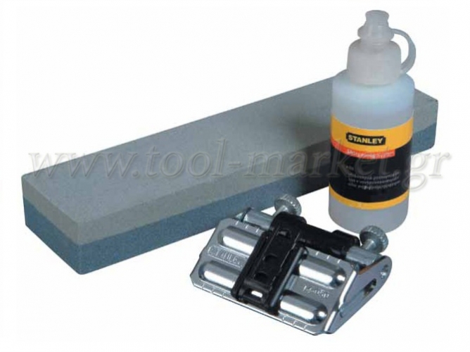

εχω αγοράσει αυτό το σετάκι της στάνλευ. http://www.tool-market.gr/photos/0-16-050%20copy-1366297673.jpg
με γυαλόχαρτο νερού  κολλημένο σε μάρμαρο απο 400 μέχρι 2000 και με αυτό το λαδάκι , έχω κάνει ξυράφια 2 μαχαίρια απο πλάνες και 2 ίσια σκαρπέλα. έχει πάνω και οδηγό για τρεις διαφορετικές γωνίες. το λαδόκανο είναι μέτριας ποιότητας αλλά κάνει δουλειά για τρόχισμα αν τα μαχαίρια είναι κάλια . και μετά γυαλόχαρτο.
για τα κοίλα σκαρπέλα όμως ? μόνο κάτι πετρες διαμορφωμένες της Pfeil οι οποίες μου φάνηκαν εξαιρετικά ακριβές...
