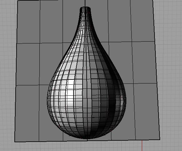

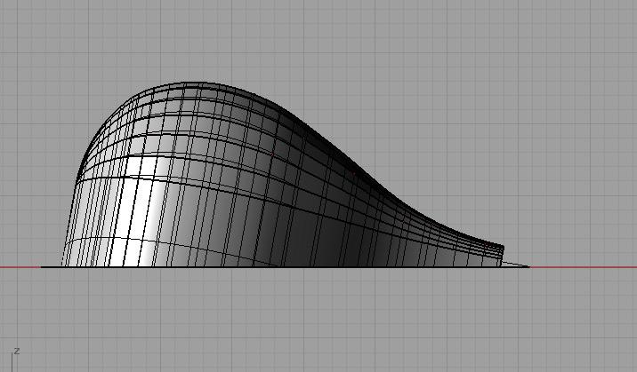

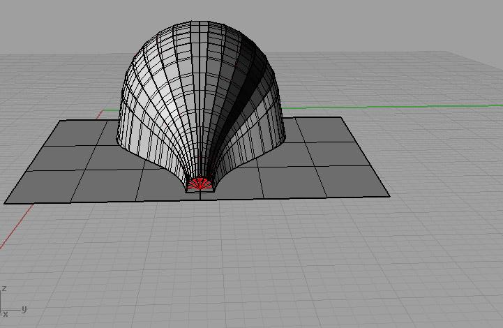

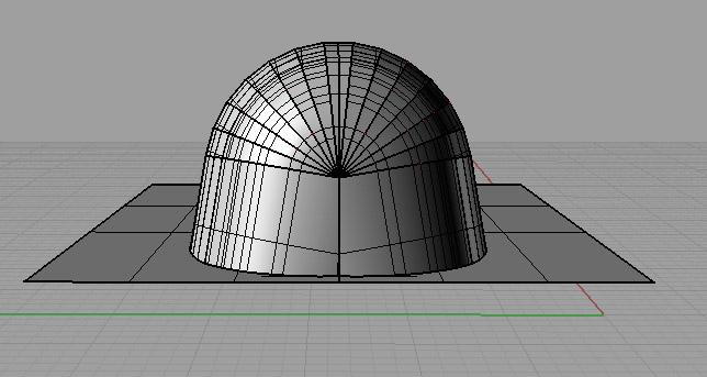

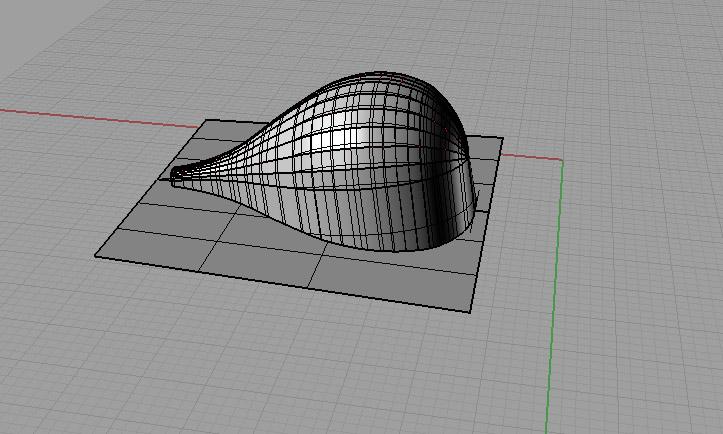

Χθές έχοντας επιτέλους λίγο ελεύθερο χρόνο, προσπαθώντας να τον γεμίσω σχεδίασα ένα τζουρά (καλούπι) σταγόνα. Παρακάτω βάζω μερικές φωτογραφίες από το τρισδιάστατο. Διαστάσεις (από αλλού ξεκίνησα και αλλού με πήγε το πρόγραμμα) :
Μήκος : 31 εκατοστά περίπου
Μ.Πλάτος : 19 εκατοστα περίπου
Μ.βάθος : 13 εκατοστά περίπου
Ερώτημα προς Κώστα και Νικόλα περισσότερο (μιας και έχουν φτιάξει τέτοια σκάφη) : Έχει σχέση αυτό που βλέπετε με αυτό που συζητάμε, δηλαδή τζουρά σταγόνα. Επίσης κάτι ακόμη στην ένωση μάνικου σκάφους μου βγαίνει 2.4 εκατοστά πλάτος δηλαδή όργανο με πλάτος ταστιέρα στο υπόψη σημείο το πολύ 3 εκατοστά. Είναι σωστό, στέκει?
Τα υπόλοιπα ερωτήματα σιγά σιγά στην συνέχεια.

ΕΓΩ ΑΚΡΙΒΩΣ ΑΥΤΟ ΕΧΩ.
ΣΤΗΝ ΕΝΩΣΗ ΚΑΛΑ ΕΙΝΑΙ ΤΑ 3 ΕΚΑΤΟΣΤΑ..............Η 3,2 3,3

Βαγγέλη αυτο που βλέπω ειναι απίστευτο!!!!!!!!!!!!
Μολις πριν 2 μέρες στις 19 Νοεμβρίου αρχισα παρουσίαση μιας τέτοιας κατασκευής στην ενότητα ''κατασκευές εγχόρδων''με το Ιδιο ακριβως όνομα (Τζουρας σταγόνα ) Προφανως δεν την είδες .
Απίστευτη ομοιότητα με τα σχέδιά σου!!!!
Με μια πιο προσεκτική ματια οι διαφορές που επισημαίνω ειναι:
1. Εχω 1 cm μεγαλύτερο μήκος στο δικό μου σχέδιο .
2. Εχω περίπου 1 cm λιγότερο μέγιστο πλάτος.
3. To δικό μου σκάφος ειναι ελάχιστα πιο μυτερό στην κεντρική καμπύλη (όπως το βλέπουμε απο την πίσω πλευρά ,της κολάντζας)
 4. Στο βάθος του σκάφους εχουμε συμπέσει απόλυτα!!!
Συμφωνω με τον Ζαρκ το 3 ή το 3,2 cm για το σημείο που ενωνεται το μανικο με το σκάφος το θεωρώ ιδανικο - κι εγω τοσο το έχω-

XAXAXA Νικόλα πριν από λίγο το είδα το σκάφος σου και έπαθα πλάκα !!!!!!!!!!!!!!!! Τα σχέδια τα ξεκίνησα για μήκος 27 εκατοστά αλλά η ίδια η διαδικασία με έβγαλε στις διαστάσεις που έγραψα.

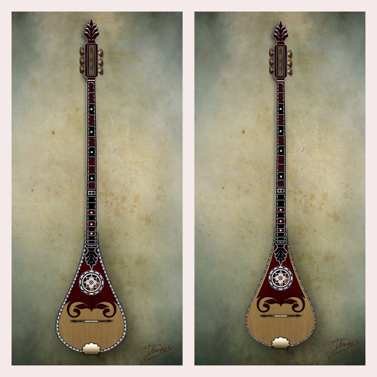

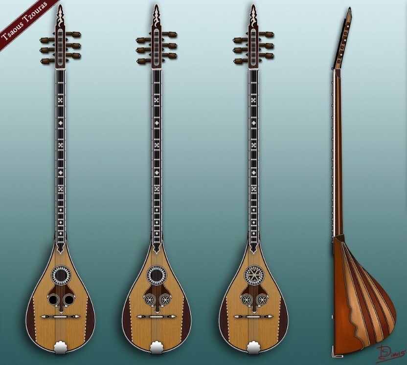

Πανεμορφα σχεδια σταγονας και του Νικολα, και του Κωστα και του Βαγγελη
Να βαλω και γω δυο για εμπνευση μιας και τα σταγονοτζουραδα και σταγονομπουζουκα ειναι και εμενα η αδυναμια μου

« Απάντηση #10 στις: Νοεμβρίου 22, 2013, 11:33:01 πμ »
Σπυρο         ΥΠΕΡΟΧΑ !!!!

« Απάντηση #11 στις: Νοεμβρίου 22, 2013, 11:56:18 πμ »
βαγγέλη είσαι τεράστιος λέμε. φίλε σπύρο απλά καταπληκτικές ιδέες . είμαι και εγώ fan του "στυλάκι τσαούς" .

« Απάντηση #12 στις: Νοεμβρίου 22, 2013, 12:09:10 μμ »
πολυ ωραια τα σχεδια!!

ΑΧΑΧΑΧΑΧΑΧΑ  ;D Δημήτρη (BLEKOS) οχι ανδριάντα. Εκεί που θα τον βάλεις θα εξαφανιστούν τα πουλιά  ;D  :-[ :-[ :-[
Κάτι θα κάνουμε αλλά υπομονή. Είμαι τόσο πνιγμένος που δεν προλαβαίνω, να βάλω ούτε μια μικρή πινελιά (σχετική με τα όργανα). Και αυτά όπως ξέρεις θέλουν ησυχία και χρόνο. Σίγουρα όμως κάτι θα κάνουμε.
Ευχαριστώ όλα τα παιδιά για τα καλά τους λόγια. Χρηστάρα όπως έχει πεί και ο Γιάννης (John2004) με τον οποίο συμφωνώ απόλυτα, αν καταφέρουμε να σπρώξουμε νέα παιδιά στην μαγική ενασχόληση της οργανοποιίας το φόρουμ πέτυχε τον σκοπό του.
Σπύρο πανέμορφα τα σχέδια σου.
Α και κάτι άλλο, υπεύθυνος για αυτόν τον σχεδιασμό είναι αυτό το τρελό αγόρι  ;D ο ΖΑΡΚ.
