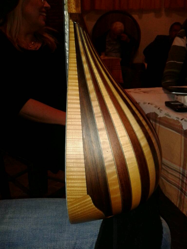

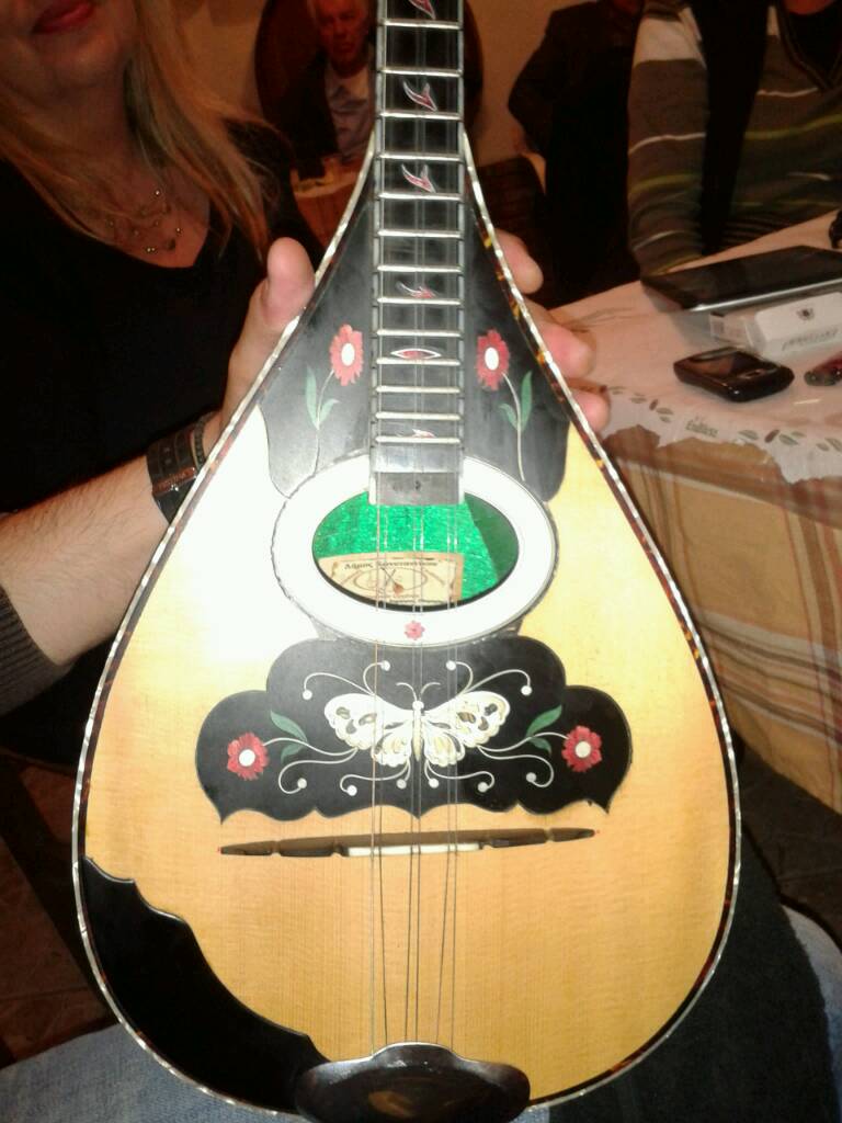

Δειτε  και αυτο. Αν θελετε να το μετρησω μου λετε. Ειναι κατι ενδιαμεσο απο μπουζουκι και τζουρα. Το σκαφος ειναι σαν μπουζουκιου αλλα εχει μικροτερο μανικι. Ειναι περιεργο οργανο
Απ: ΤΖΟΥΡΑΣ ΣΤΑΓΟΝΑ
« Απάντηση #23 στις: Νοεμβρίου 24, 2013, 03:17:54 πμ »
Γιωργο δεν ειναι περιεργο. ειναι αυτο που λεγαμε παραπανω, φαινεται μικροτερο το μανικι γιατι λειπουν καποια ταστα που ειναι παραπανω πανω στο σκαφος, λογο του ιδιαιτερου λαιμου . αν το μετρησεις θα δεις οτι η κλιμακα θα ειναι μπουζουκιου. αφου το εχεις εκει, μετρα το να παει στο καλο.
Απ: ΤΖΟΥΡΑΣ ΣΤΑΓΟΝΑ
« Απάντηση #24 στις: Νοεμβρίου 24, 2013, 10:47:43 πμ »
καλημερα γιαννη. Εχω την εντυπωση οτι και η κλιμακα ειναι μικροτερη. Οχι πολυ αλλα πρεπει να ειναι. Με δυσκολευει λιγο στο παιξιμο. Καλα φταιει σιγουρα και το σκαφος που δεν το εχω συνηθησει. Ο ηχος παντως δεν ειναι αυτος που ξερουμε του τριχορδου. Και αυτος κατι ενδιαμεσο.
Θα πω στο φιλο να μου το φερει καποια στιγμη ή τουλαχιστον να μου πει αυτος κλιμακα και διαστασεις
